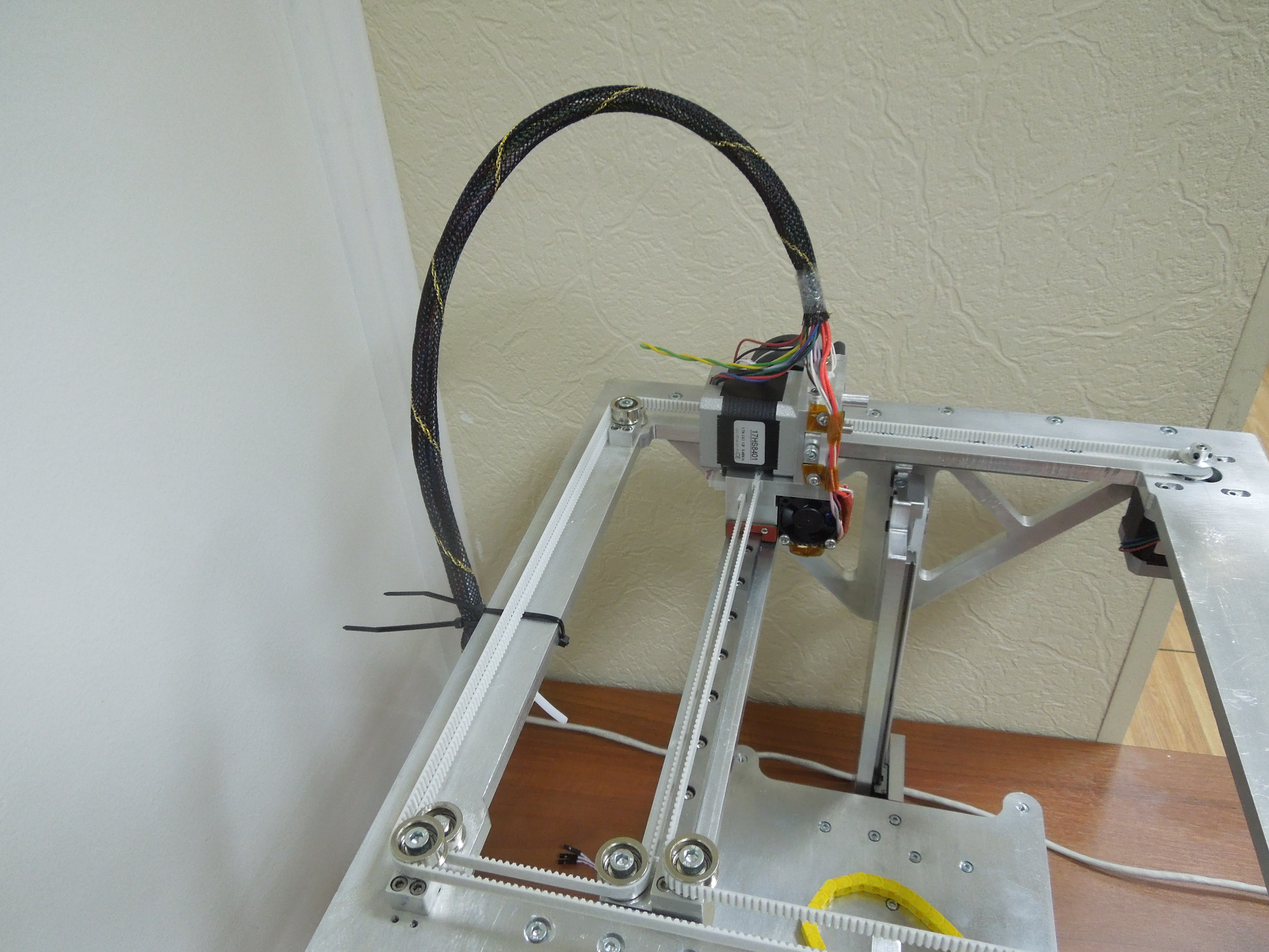

Доделал немного, по фоткам мало понятно что там работы проведено много, но на самом деле я с этим проводом провозился около 3х часов, и он совсем не доделал.
Вот такая мотня идёт от блока экструдера, запасные всего 2 провода, все остальные используются
DSCN5046.JPG (11365 просмотров) <a class='original' href='./download/file.php?id=80567&sid=1183a048f5fa61400a123a4d6d69f6ed&mode=view' target=_blank>Загрузить оригинал (5.24 МБ)</a>
DSCN5048.JPG (11365 просмотров) <a class='original' href='./download/file.php?id=80568&sid=1183a048f5fa61400a123a4d6d69f6ed&mode=view' target=_blank>Загрузить оригинал (5.2 МБ)</a>
Натянул оплётку
DSCN5049.JPG (11365 просмотров) <a class='original' href='./download/file.php?id=80566&sid=1183a048f5fa61400a123a4d6d69f6ed&mode=view' target=_blank>Загрузить оригинал (5.04 МБ)</a>
DSCN5050.JPG (11365 просмотров) <a class='original' href='./download/file.php?id=80569&sid=1183a048f5fa61400a123a4d6d69f6ed&mode=view' target=_blank>Загрузить оригинал (5.09 МБ)</a>
Косяк - непродумал за что крепить провод, а достаточно было всего то 1 отверстие гдето близ фитинга под винт и к нему стяжкой.
Положил рядом кабель-канал, пристрою его на ось Z, там будет всего 7 проводов: 3 на концевик, 2 на нагреватель и 2 на термодатчик
Этим как раз и займусь далее
DSCN5051.JPG (11365 просмотров) <a class='original' href='./download/file.php?id=80570&sid=1183a048f5fa61400a123a4d6d69f6ed&mode=view' target=_blank>Загрузить оригинал (5.16 МБ)</a>

Приделал пружинки к внутренним уголкам поддержки стола принтера, вот что получилось в итоге
https://www.youtube.com/watch?v=dNNAuQsPpxU
Падает сильно мягче чем было без пружинок, сам доезжает до лёгкого контакта и останавливается, т.е. пружинки никак не ограничивают свободный ход, они лишь амортизируют засчёт оставленного запаса и как оказалось - не зря оставил.
P_20160613_193619.jpg (10803 просмотра) <a class='original' href='./download/file.php?id=82441&sid=1183a048f5fa61400a123a4d6d69f6ed&mode=view' target=_blank>Загрузить оригинал (1.38 МБ)</a>
