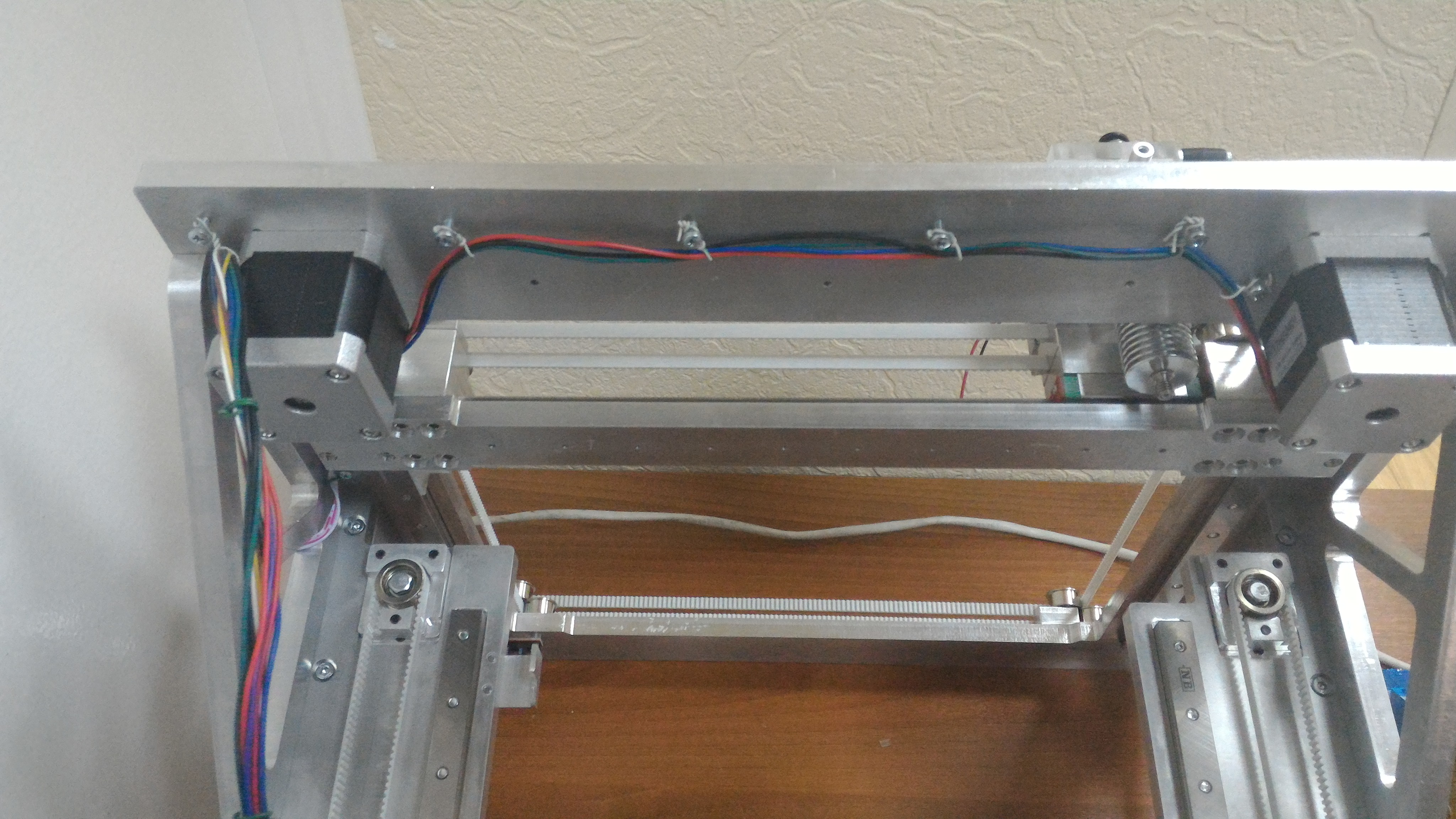

И ещё сегодня начал прокидывать провода. Я изначально не продумал как они будут крепиться, и даже не все продумал как пойдут. Вообщем пока получается вот так страшно.
2016-05-18 22.36.25.jpg (11451 просмотр) <a class='original' href='./download/file.php?id=80403&sid=f973570e8857806f46c2a594d2857820&mode=view' target=_blank>Загрузить оригинал (1.67 МБ)</a>
2016-05-18 22.36.37.jpg (11451 просмотр) <a class='original' href='./download/file.php?id=80404&sid=f973570e8857806f46c2a594d2857820&mode=view' target=_blank>Загрузить оригинал (1.44 МБ)</a>
Эта часть принтера конечно будет сильно мало видной, но всёже если наклонить голову или поставить принтер повыше - будет прям в глаза бросаться, т.е. хочется както более красиво сделать. Подскажите у кого есть какие мысли как причесать тут эти провода.
От блока экструдера пойдёт неимоверная вязанка сперва просто по воздуху, припаркуется на горизонтально части взади по центру(или почти по центру) и далее по пути концевика оси Y(это тот, что расположен на горизонтальной части станины сзади слева).

Купи алюминиевую квадратную трубку, прикрути и провода внутрь.

michael-yurov писал(а):алюминиевую квадратную трубку
Думал в вот такую оплётку затянуть, но как закрепить красиво - пока хз.
типо такой купил, ссылон на свою гдето потерялся
http://ru.aliexpress.com/item/Cable-pro ... e06fe5c1c8
Оплётку уже купил и уже пришла

Приделал пружинки к внутренним уголкам поддержки стола принтера, вот что получилось в итоге
https://www.youtube.com/watch?v=dNNAuQsPpxU
Падает сильно мягче чем было без пружинок, сам доезжает до лёгкого контакта и останавливается, т.е. пружинки никак не ограничивают свободный ход, они лишь амортизируют засчёт оставленного запаса и как оказалось - не зря оставил.
P_20160613_193619.jpg (10796 просмотров) <a class='original' href='./download/file.php?id=82441&sid=f973570e8857806f46c2a594d2857820&mode=view' target=_blank>Загрузить оригинал (1.38 МБ)</a>
