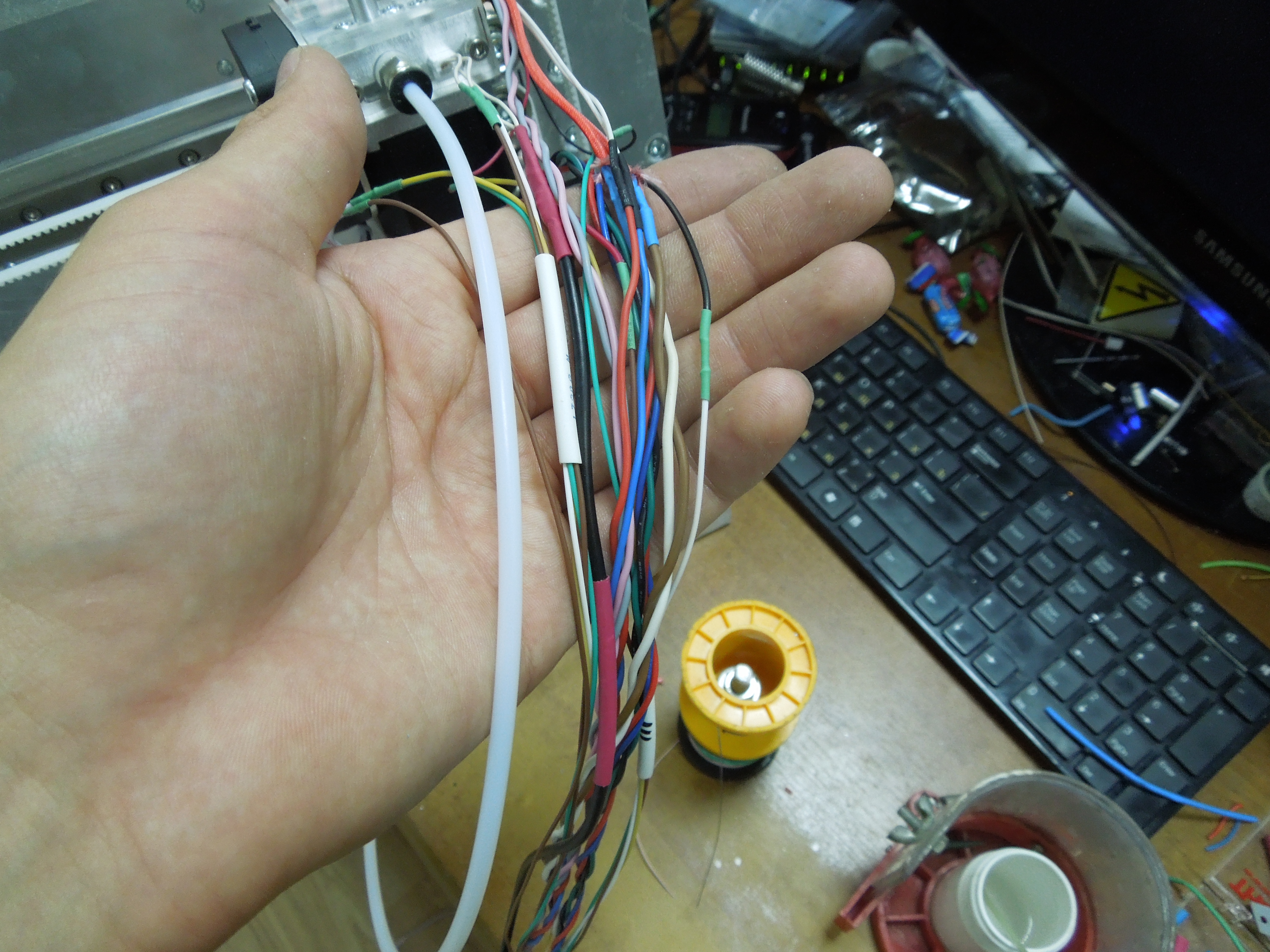

Доделал немного, по фоткам мало понятно что там работы проведено много, но на самом деле я с этим проводом провозился около 3х часов, и он совсем не доделал.
Вот такая мотня идёт от блока экструдера, запасные всего 2 провода, все остальные используются

Натянул оплётку
DSCN5049.JPG (11602 просмотра) <a class='original' href='./download/file.php?id=80566&sid=034a7646141bfadaa490d3f85e22957c&mode=view' target=_blank>Загрузить оригинал (5.04 МБ)</a>
DSCN5050.JPG (11602 просмотра) <a class='original' href='./download/file.php?id=80569&sid=034a7646141bfadaa490d3f85e22957c&mode=view' target=_blank>Загрузить оригинал (5.09 МБ)</a>
Косяк - непродумал за что крепить провод, а достаточно было всего то 1 отверстие гдето близ фитинга под винт и к нему стяжкой.
Положил рядом кабель-канал, пристрою его на ось Z, там будет всего 7 проводов: 3 на концевик, 2 на нагреватель и 2 на термодатчик
Этим как раз и займусь далее
DSCN5051.JPG (11602 просмотра) <a class='original' href='./download/file.php?id=80570&sid=034a7646141bfadaa490d3f85e22957c&mode=view' target=_blank>Загрузить оригинал (5.16 МБ)</a>
И ещё пару косяков:
Немного не хватило место под провод, но по честному сказать я вообще про провода забыл когда механику проектировал, это также как когда только начинаешь разрабатывать электронику - сразу кидаешься схему рисовать и потом сразу плату трассировать, а про корпус вспоминаешь только когда платы уже сделаны...
DSCN5052.JPG (11602 просмотра) <a class='original' href='./download/file.php?id=80571&sid=034a7646141bfadaa490d3f85e22957c&mode=view' target=_blank>Загрузить оригинал (5.11 МБ)</a>
И ещё провод который мало понятно как крепить, но тут я знаю как переделать подставку под концевик чтоб она была и держателем провода, вообщем тут оно просто поправимо.
DSCN5053.JPG (11602 просмотра) <a class='original' href='./download/file.php?id=80572&sid=034a7646141bfadaa490d3f85e22957c&mode=view' target=_blank>Загрузить оригинал (4.83 МБ)</a>
