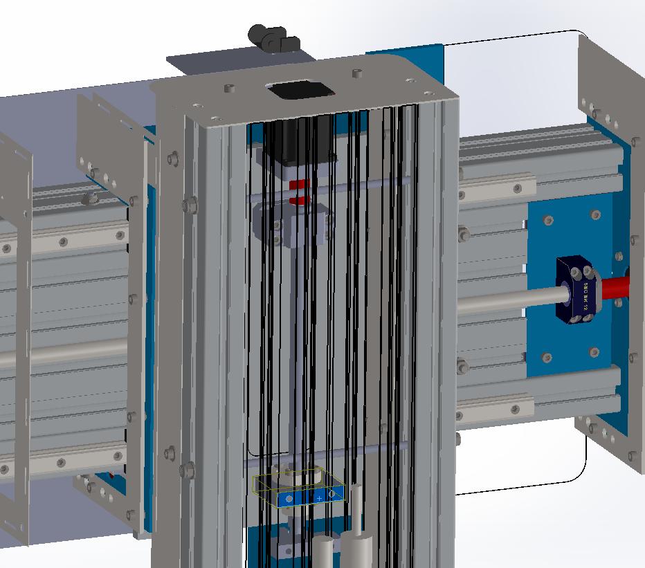

Вот тут - то и выплывает минус пылезащиты. Все под кожухами и деталями станка , все как бы внутри станка, попробую разобрать сегодня и проверить затянутость всех узлов ШВП передачи., на верхнем торце вала можно чиркнуть , это мысль но отключать станок в конце выполнения программы нельзя в этом случае. да и вообще нельзя пока эксплуатировать станок пока не выявлена причина микролюфта.
Единственная проблема подобраться к этому креплению, поскольку оно во всех положениях оси не имеет к себе доступа.
деталь в центре выделена грань контакта с осью Z (3612 просмотров) <a class='original' href='./download/file.php?id=81432&mode=view' target=_blank>Загрузить оригинал (94.99 КБ)</a>
деталь в центре выделена грань контакта с осью Z (3612 просмотров) <a class='original' href='./download/file.php?id=81433&mode=view' target=_blank>Загрузить оригинал (91.06 КБ)</a>

ridirt писал(а):Видимоправ был Афтаев что раскрутилось, и скорее всего раскрутилось крепление гайки швп и сползает потихонечку по пазам в профиле, и гроверные шайбы не спасли.
В моей опоре ШВП изготовитель чуть больше просверлил отверстие под подшипы. Подшипы хоть и садяться с небольшим натягом, но спустя какое то время разработалось и начали ходить подшипы в опоре. Подшипы в опоре должна прижимать крышка, но опора была с браком - то крышка подшипы не поджимала и они начали ходить в осевом.
Было и что стопорная гайка(квадратная) что стягивает подшипы ШВП, цеплялась как то за сальник и от этого то сама сильно затягивала подшипы, то раскручивалась. Сажал на Локтайт, не помгало. Выточил небольшую шайбочку под гайку квадратную чтобы ее отодвинуть от сальника и все работает.

Проверил механику оси Z сегодня, все разобрал ничего нигде не раскрутилось. Если честно переживал что опозорюсь что развел здесь такое обсуждение вопроса потери координат на пустом месте. Мач3 снести не успел. На самом деле задумался о противовесе оси Z . Уже собрал каретку на подшипниках, которая будет ездить по профильной трубе приделанной к потолку, тем самым ослеживая перемещения оси по Z по балке портала. пока есть 2 пружинки от дверей, и повешу их до тех пор пока не найду блок или не куплю. Механику надо разгружать, гайка швп так долго не прослужит.
