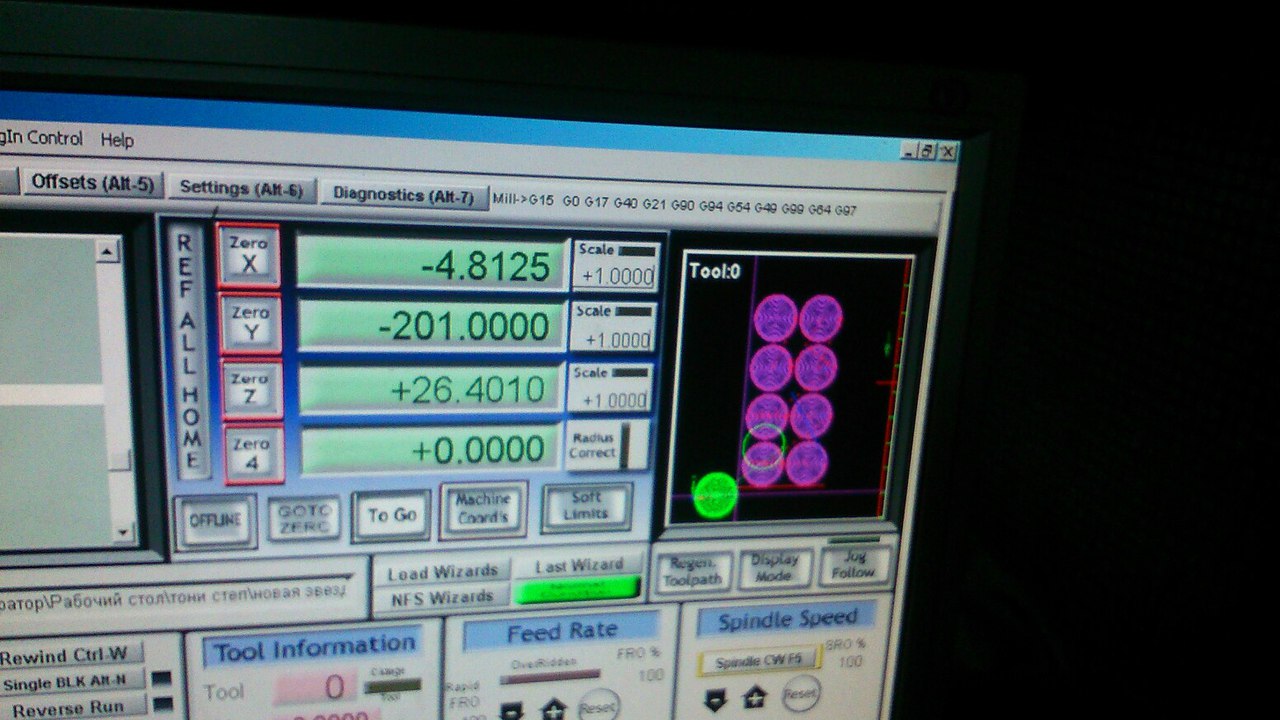

Уходят координаты по Z систематически, причем ошибка нарастает со временем все больше и ось Z опускается все ниже. Данная ошибка у меня уже появлялась потом куда то пропала а сейчас опять появилась и запорола целую кучу товара.
Где по вашему мнению искать корни этой ошибки? комп глючит или контроллер?
Думал проблемы в механике, со злости накидал сверху на ось Z килограмм 50 заготовок, поездил вверх вниз, все нормально ездится, скорее всего не из за механики, тогда непонятно почему уходят именно вниз, в сторону силы тяжести. Совпадение?
УП длинная расчитанная на 12 часов фигурной фрезеровки за 12 часов координаты по Z ушли на 0,62 мм .

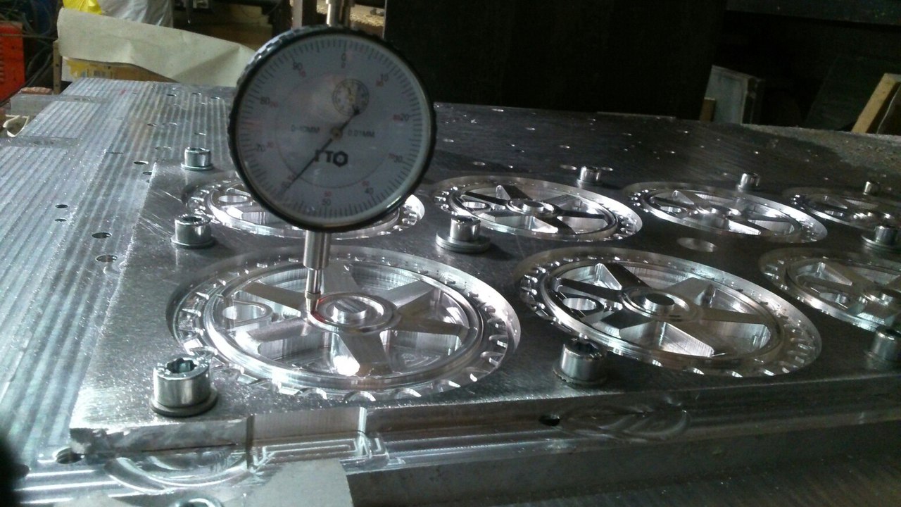

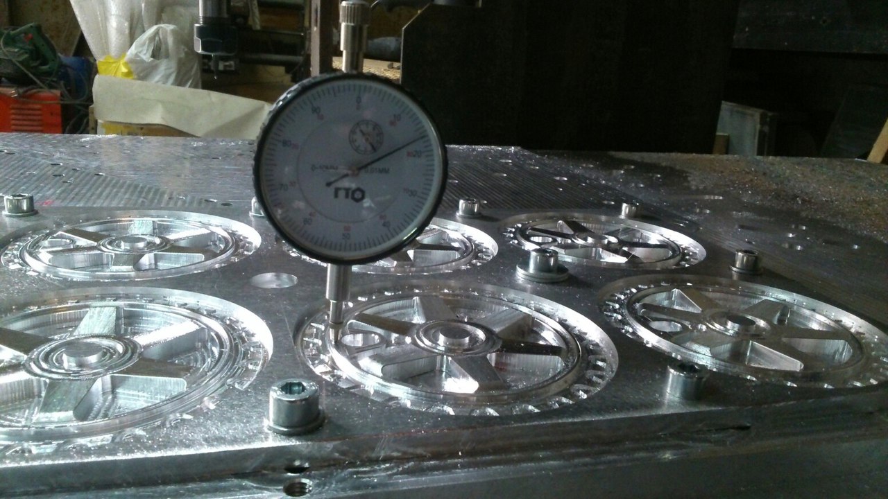

При фрезеровке 8 изделий накопилась ошибка 0.6мм, финальная операция Проход посадочного кольца под вал на все звезды сразу - итог все звезы автоматом похабятся, даже те которые еще могли бы быть доделаны.
неужто мне придется теперь прописывать в программу чтобы каждый час долбаный мач сверял свои координаты высоты по датчику.
посадочное кольцо под вал последней звезды почти ровное (14775 просмотров) <a class='original' href='./download/file.php?id=81281&mode=view' target=_blank>Загрузить оригинал (186.03 КБ)</a>
справа виден перепад высот на центральном отверстии во всей красе. лесенка (14775 просмотров) <a class='original' href='./download/file.php?id=81282&mode=view' target=_blank>Загрузить оригинал (188.65 КБ)</a>

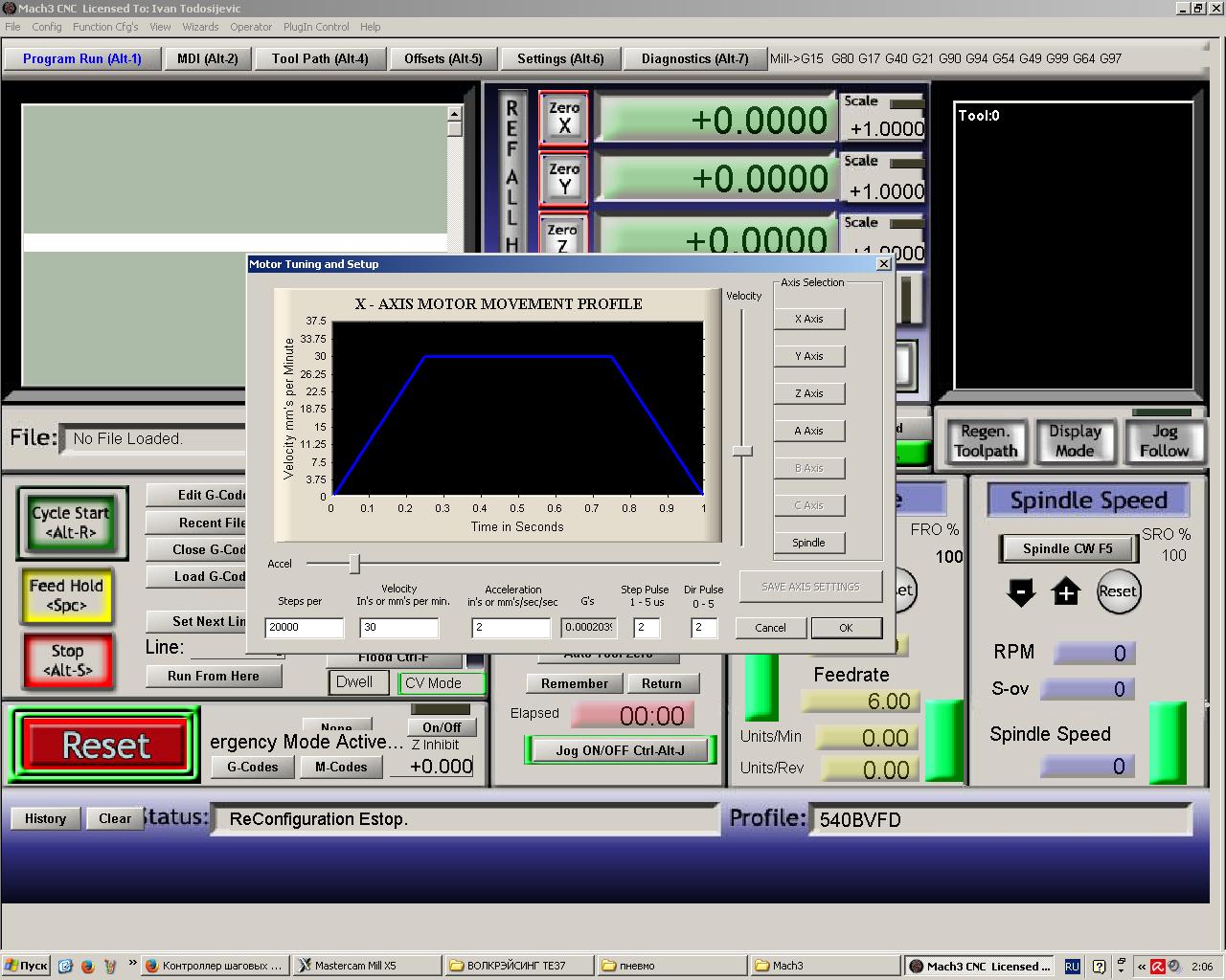

1. Снизить аппетиты - в Mach3 занизить скорость и особенно ускорение. Скорее всего шаговик пропускает шаги из-за большого ускорения.
2. Заземлить станок, и частотник тоже (если имеется)
3. На оси мотор приделать какие нибудь стрелки(черточки). Или на все оси воткнуть индикаторы часового типа. Включить станок, запустить шпиндель и оставить так станок без движение осей на несколько часов. Работать в цеху как обычно, испускать помехи(сварка, шлифмашинки, дрели, танцы с бубном...). Потом посмотреть оси сдвинулись или нет от помех.

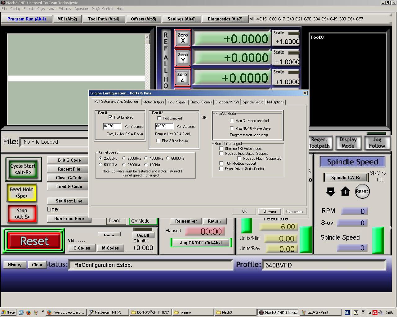

В частности по настройке мач у меня тоже начали возникать сомнения. Основой настроек является якобы грамотно и оптимально настроенный профиль спеециально под контроллер мой 4х осевой от гекодрайв. Но возникли сомнения в некоторых пунктах.
во всех инструкциях обычно советуют выставлять значения 5us в полях Step Pulse иDir Pulse (14688 просмотров) <a class='original' href='./download/file.php?id=81294&mode=view' target=_blank>Загрузить оригинал (205.41 КБ)</a>
почему они установили такую низкую частоту в этом есть смысл или они просто не запаривались и не стали ничего менять (14688 просмотров) <a class='original' href='./download/file.php?id=81295&mode=view' target=_blank>Загрузить оригинал (211.18 КБ)</a>
Так же интересно может ли повлиять полярность импульсов на эти ошибки, ведь наверняка я когда перенастраивал профиль может что то и поменял там.
