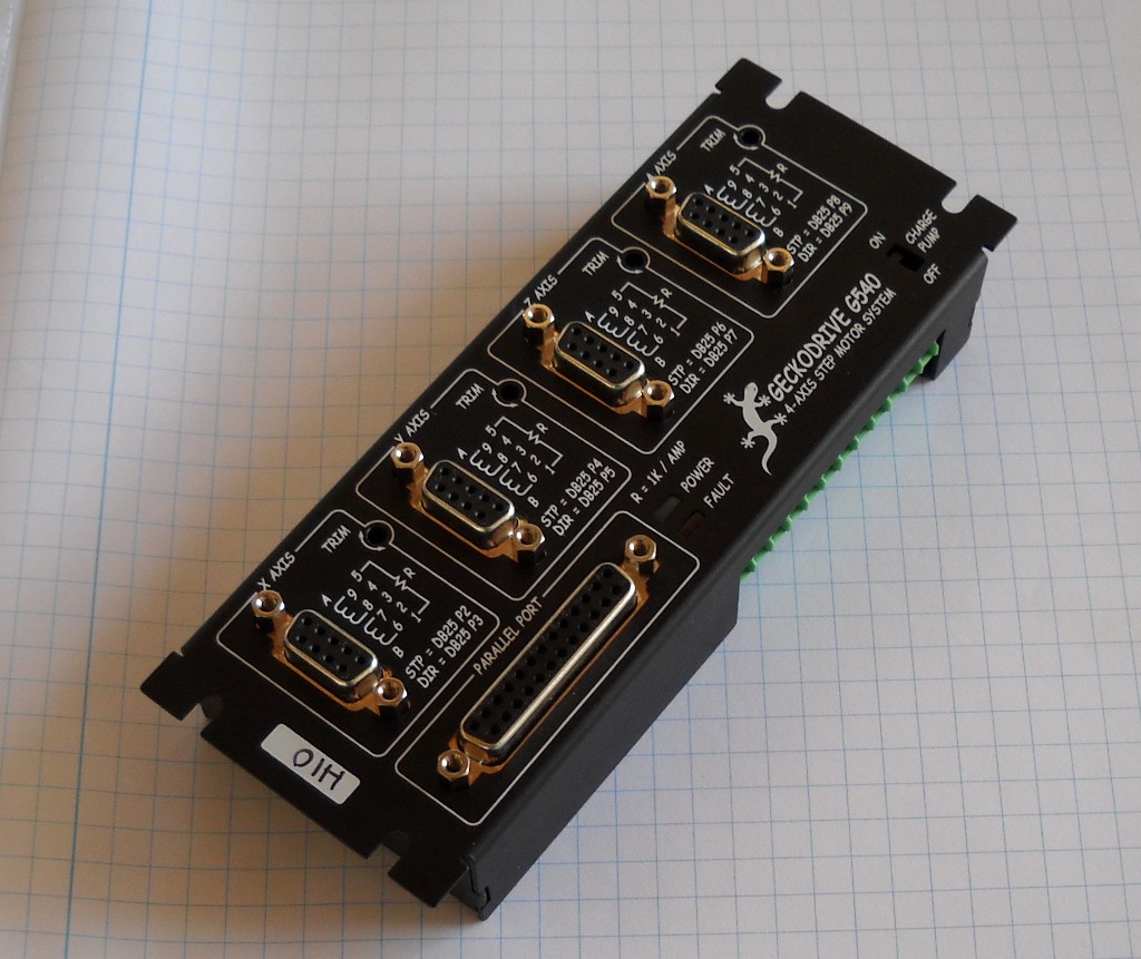

ridirt писал(а): Гекодрайв G540
А, драйвер такой...
g540_1.jpg (3560 просмотров) <a class='original' href='./download/file.php?id=81880&mode=view' target=_blank>Загрузить оригинал (185.71 КБ)</a>
Тогда, конечно, по простому вопрос не решить.
