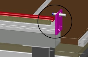

Узел 6, расположение концевика (4120 просмотров) <a class='original' href='./download/file.php?id=78191&mode=view' target=_blank>Загрузить оригинал (27.5 КБ)</a>

Желательно развернуть.
Узел №6.jpg (13.91 КБ) 4037 просмотров
Сделал себе так же . на 1 из 3 осей происходит столкновение на больших скоростях. Датчик срабатывает на 2мм и этого не хватает полностью остановиться. На остальных осях срабатывает на 4мм и все ок. так что переделал чтоб всюду пластина проезжала рядом с датчиком не упираясь в него как стопор. проблемы исчезли. Вы же можете не наступать на эти грабли с самого начала.
Карабас
Сообщения: 1764
Репутация: 690
Re: Фрезер 2500х1300
Сообщение Карабас »
Вот такие штуки уберегут ваши датчики от удара.
d01g10s15p01.png (4029 просмотров) <a class='original' href='./download/file.php?id=78250&mode=view' target=_blank>Загрузить оригинал (284.94 КБ)</a>
Taganrog
Сообщения: 1211
Репутация: 284
Откуда: Брянск
Сообщение Taganrog »
не проще просто прикрепить пластину с боку .чем покупать еще девайсы ?
