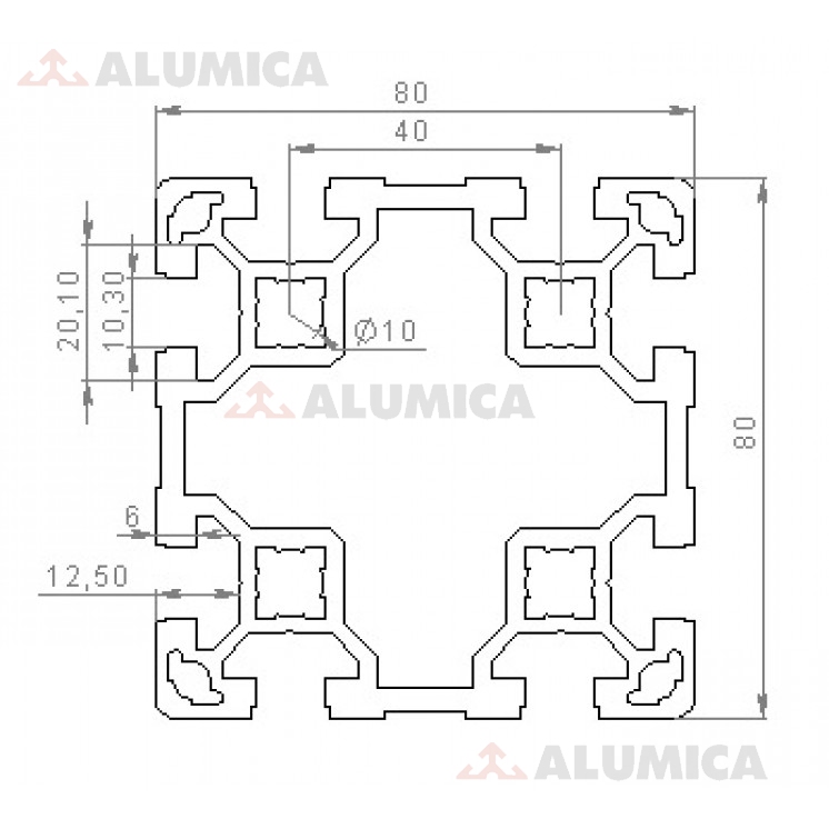

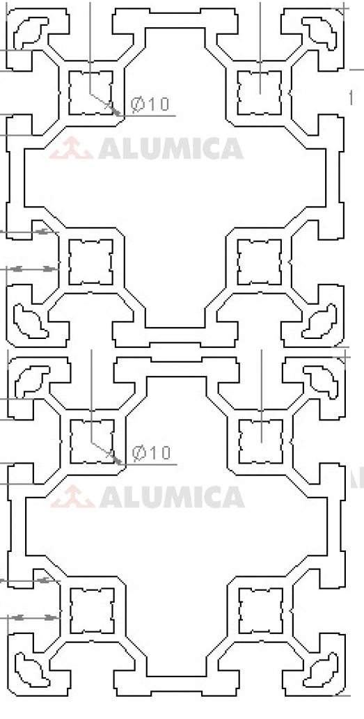

Хочу сделать портал из алюминиевого конструкционного профиля пролетом 1.7м, есть большие сечения профилей цена у них так же большая, ладно еще если б продавали кратно метру, но продают 5-6м.
Возможно ли спарить два профиля 80х80 друг с другом как на эскизе?
Читал про вариант с листами по боковым стенкам, но тогда теряется вся прелесть профиля в крепежном канале
80х80-746x746 - копия.JPG (4369 просмотров) <a class='original' href='./download/file.php?id=77839&mode=view' target=_blank>Загрузить оригинал (113.62 КБ)</a>
80х80-746x746.JPG (4369 просмотров) <a class='original' href='./download/file.php?id=77840&mode=view' target=_blank>Загрузить оригинал (121.99 КБ)</a>

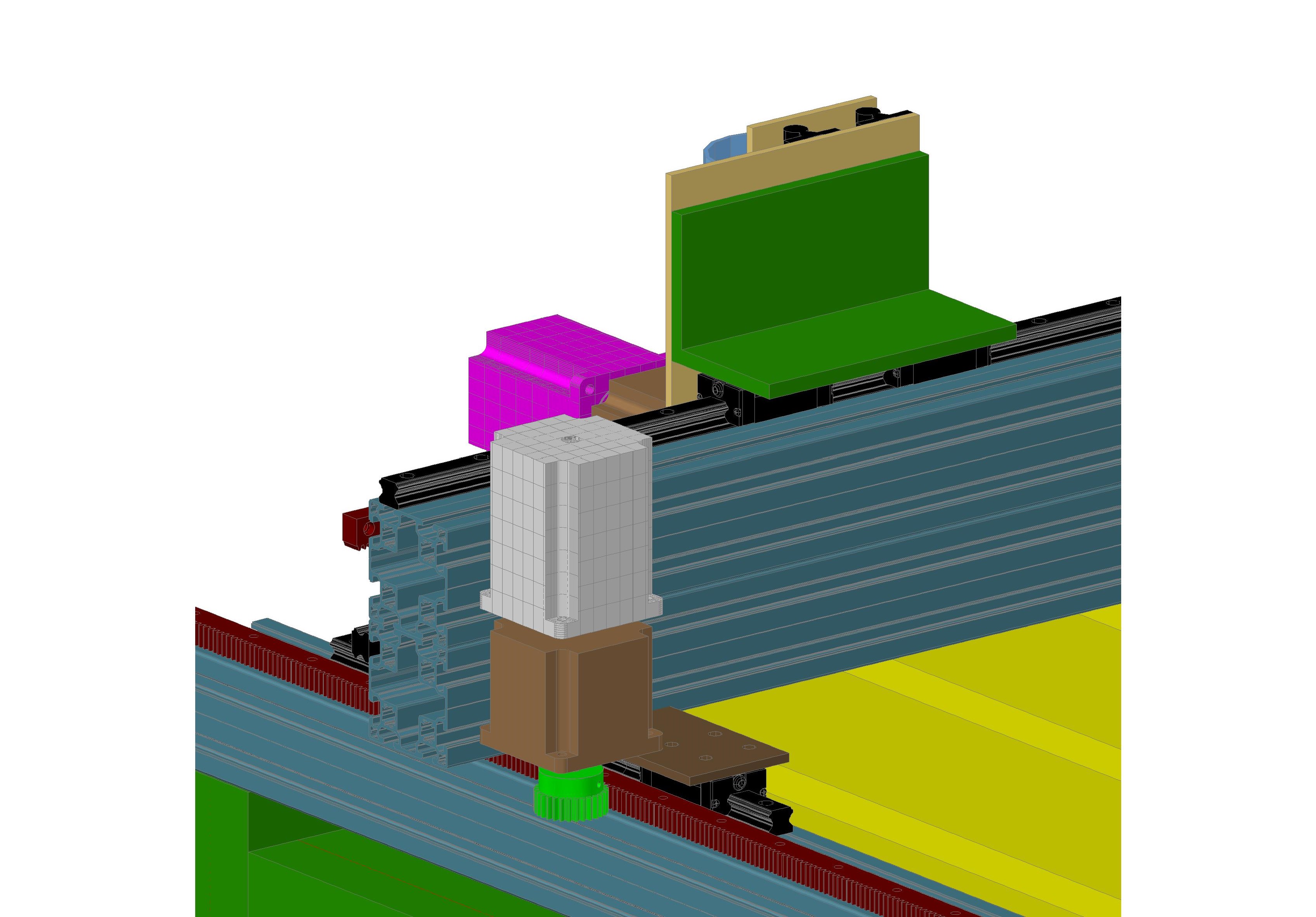

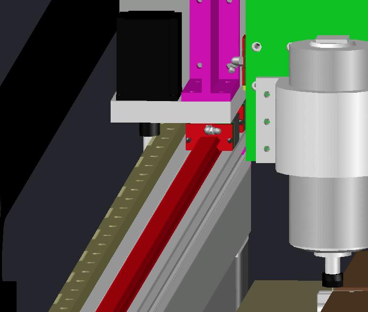

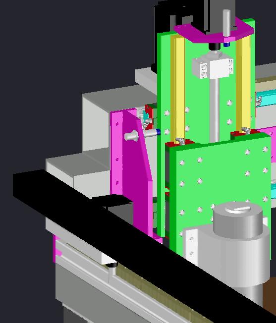

Друзья!
Покритикуйте принципиальную схему.
Размер рабочего поля 1.6х1.6м
Под рельсы вдоль оси Х алюминиевый профиль 80х80
Портал алюминиевый профиль 80х160
Станина из стальной трубы 80х4
ШД nema34(114) с планетарными редукторами 4:1
Шпиндель 2.2квт, рабочая скорость 2-3 м/мин. раскрой фанеры
1.jpg (4240 просмотров) <a class='original' href='./download/file.php?id=78133&mode=view' target=_blank>Загрузить оригинал (704.21 КБ)</a>
2.jpg (4240 просмотров) <a class='original' href='./download/file.php?id=78134&mode=view' target=_blank>Загрузить оригинал (759.81 КБ)</a>
3.jpg (4240 просмотров) <a class='original' href='./download/file.php?id=78135&mode=view' target=_blank>Загрузить оригинал (686.29 КБ)</a>
4.jpg (4240 просмотров) <a class='original' href='./download/file.php?id=78136&mode=view' target=_blank>Загрузить оригинал (708.02 КБ)</a>

FHouse писал(а):Друзья!
Сейчас в стадии завершения рисования подобного станка, и вижу что очень много недочетов и перерасхода в Вашей схеме.
1. Это размер поля. И тот что планируется, И тот, что на схеме. Что будет в качестве покрытия и в качестве слотов крепления заготовки?
2. Поречная ось- помоему неудачное расположение мотора, нижняя рельса не в нижнем пазе. Рейку наверх и мотор на полку... По материалу можно сэкономить, не используя такой огромный профиль.
3. Рама- пока промолчу.
4. Итд.
Могу для сравнения показать свое, но у меня по Y—длинная ось, моторы 57 мм.
4. Итд.
Да размер рабочего поля 1.6х1.6м. В качестве рабочего и жертвенного стола использую доску 150х50 с расстоянием между доской 3-4см. После монтажа стола, доски фрезерую в одну поверхность, все заготовки креплю исключительно саморезами.
Расположение ШД и всего прочего делал исходя из удобства монтажа, на мой взгляд так проще, но если надо корячиться, то никуда не денешься.
Скиньте свой вариант компоновки, всегда интересно посмотреть чужие решения.

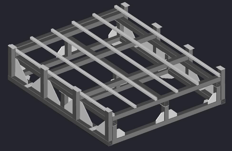

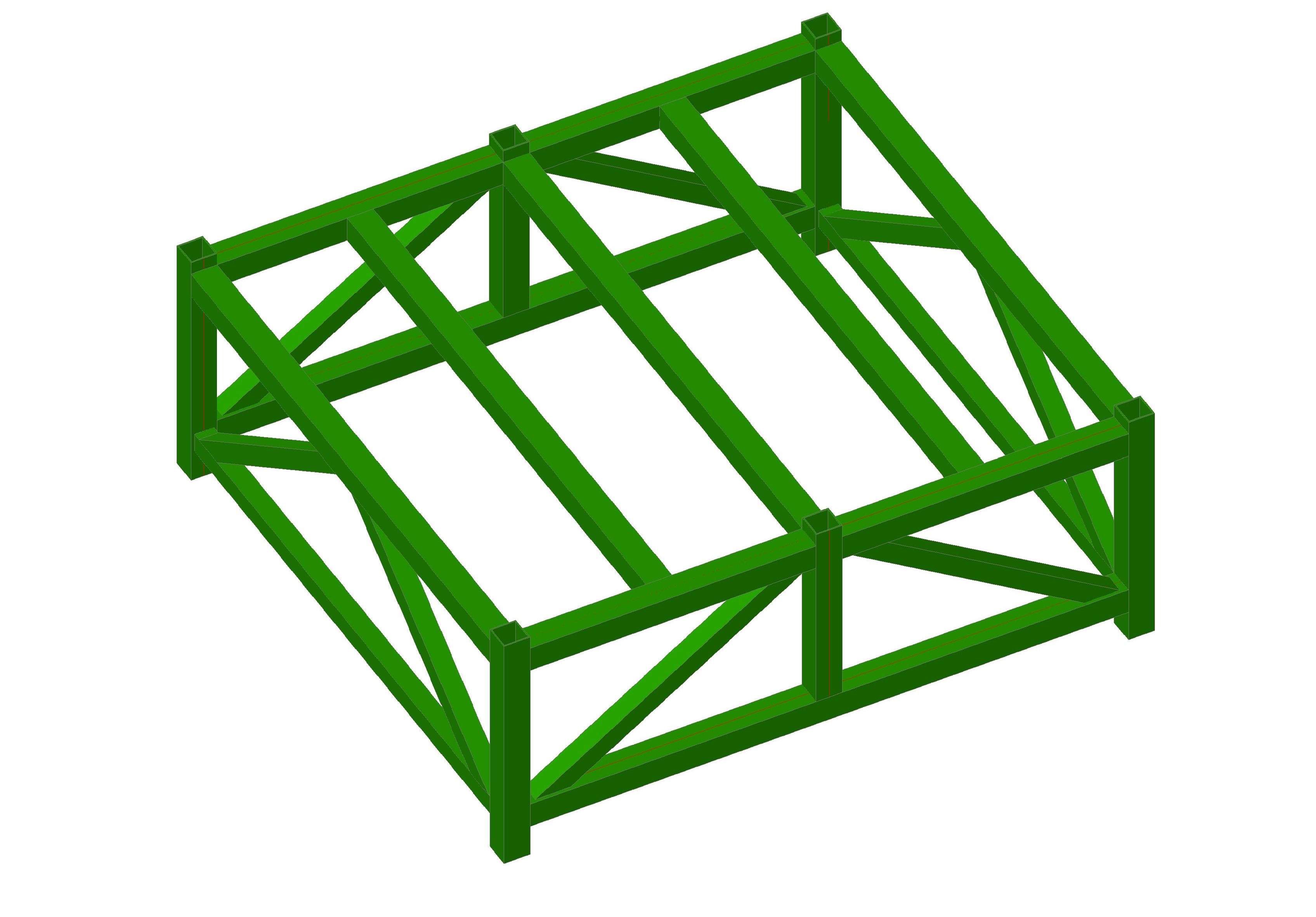

Сама станина будет выглядеть так.
Основной профиль труба 80х4, связи распорки 60х3.
1.jpg (4133 просмотра) <a class='original' href='./download/file.php?id=78170&mode=view' target=_blank>Загрузить оригинал (525.68 КБ)</a>
2.jpg (4133 просмотра) <a class='original' href='./download/file.php?id=78171&mode=view' target=_blank>Загрузить оригинал (508.77 КБ)</a>

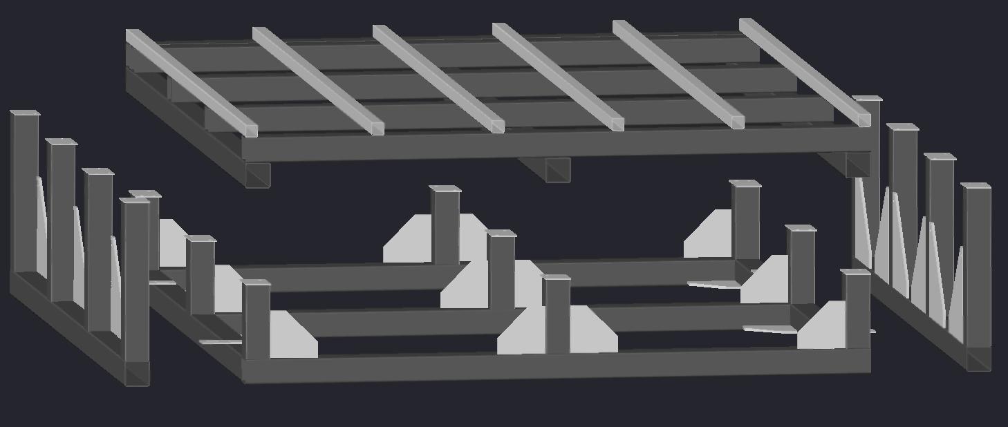

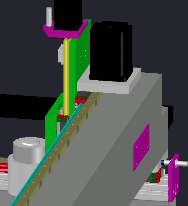

Довожу последние штрихи перед постройкой.
Используется Алюминиевый бокс 100х100х4 2 штуки констр. профиль 20*40 + полоса 30х2 - балка и 80х60х4 +80х40 констр. порофиль - по длинной оси.
Рейка прямозуб 20х15 М1 по х и у.
Пара 57 двигателей по Y(длинная ось)
По Х (поперечная) 57 или 86
По Z 57 двигатель.
Общий вид Рабочее 1770х2240 (4117 просмотров) <a class='original' href='./download/file.php?id=78180&mode=view' target=_blank>Загрузить оригинал (97.56 КБ)</a>
Рама из 4-х частей (4117 просмотров) <a class='original' href='./download/file.php?id=78181&mode=view' target=_blank>Загрузить оригинал (57.88 КБ)</a>
Рама из 4-х частей
Рама в сборе (4117 просмотров) <a class='original' href='./download/file.php?id=78182&mode=view' target=_blank>Загрузить оригинал (59.81 КБ)</a>
Рама в сборе

&quot;Сечение&quot; балки, укрепляющий элемент смещен (4117 просмотров) <a class='original' href='./download/file.php?id=78188&mode=view' target=_blank>Загрузить оригинал (27.82 КБ)</a>
"Сечение" балки, укрепляющий элемент смещен
Узел 1 с другого ракурса (4117 просмотров) <a class='original' href='./download/file.php?id=78189&mode=view' target=_blank>Загрузить оригинал (33.9 КБ)</a>
Узел 4, расположение рельса и рейки на балке (4117 просмотров) <a class='original' href='./download/file.php?id=78190&mode=view' target=_blank>Загрузить оригинал (19.51 КБ)</a>

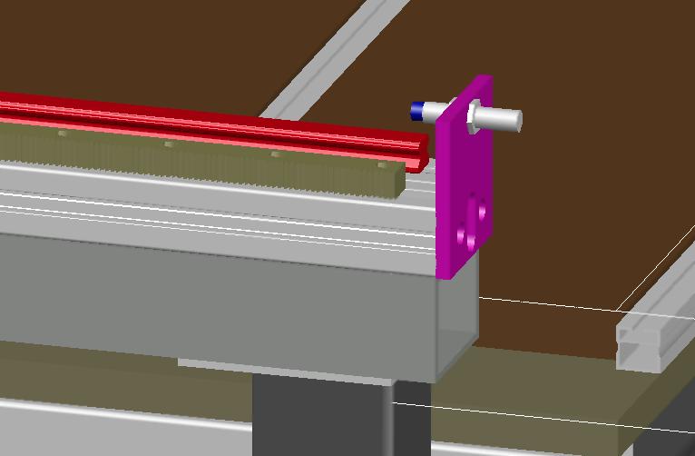

Узел 6, расположение концевика (4117 просмотров) <a class='original' href='./download/file.php?id=78191&mode=view' target=_blank>Загрузить оригинал (27.5 КБ)</a>

У нас почти под копирку станки.
Разница в небольших деталях. Но станина у вас будь здоров, мне кажется сложновато.
Конструкци стола так же не проста, если будете работать только с деревом фанерой и прчими древесными материалами, то не стоит усложнять рабочий стол, мой вариант проверенный, только саморезы объезжай )))
Алюминиевый профиль на портал использывал бы еще больше если б его можно было купить без проблем и 2 метра, а не 70м :mrgreen:

Re: Фрезер 2500х1300
Сообщение Enot_1 »

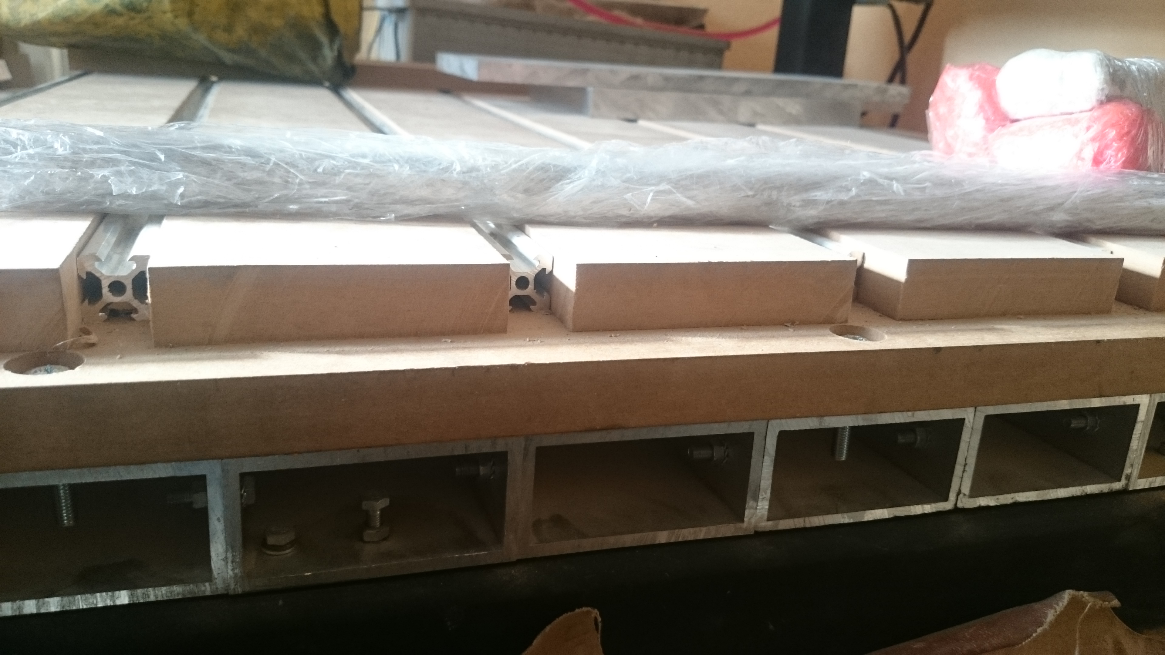

Рама, хоть и кажется сложной, на самом деле проста. Из нескольких элементов по многим причинам, начиная с транспортировки, заканчивая простотой сборки и юстировки.
Поверхность стола тоже опробованная конструкция, но с материалом-фанера, думаю мало пригодна - прижим по центру не возможен если будет необходим. Но я фанеру не использую как основной материал, и все же необходимость обхода саморезов считаю не самым приятным занятием.
Используется сейчас стол подобной конструкции, но с профилем 20х20 поочередно с 23 мдф, здесь хочу паз увеличить и сэкономить, используя Милликен.
А по поводу алюминиевого бокса... Зачем его брать 70 м? Палки по 5-6 метров.
DSC_1417.JPG (4084 просмотра) <a class='original' href='./download/file.php?id=78199&mode=view' target=_blank>Загрузить оригинал (2.41 МБ)</a>

Желательно развернуть.
Узел №6.jpg (13.91 КБ) 4034 просмотра
Сделал себе так же . на 1 из 3 осей происходит столкновение на больших скоростях. Датчик срабатывает на 2мм и этого не хватает полностью остановиться. На остальных осях срабатывает на 4мм и все ок. так что переделал чтоб всюду пластина проезжала рядом с датчиком не упираясь в него как стопор. проблемы исчезли. Вы же можете не наступать на эти грабли с самого начала.

Taganrog
Сообщения: 1211
Репутация: 284
Откуда: Брянск
Сообщение Taganrog »
не проще просто прикрепить пластину с боку .чем покупать еще девайсы ?
