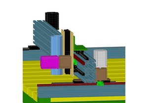

Друзья!
Покритикуйте принципиальную схему.
Размер рабочего поля 1.6х1.6м
Под рельсы вдоль оси Х алюминиевый профиль 80х80
Портал алюминиевый профиль 80х160
Станина из стальной трубы 80х4
ШД nema34(114) с планетарными редукторами 4:1
Шпиндель 2.2квт, рабочая скорость 2-3 м/мин. раскрой фанеры
1.jpg (3935 просмотров) <a class='original' href='./download/file.php?id=78133&mode=view' target=_blank>Загрузить оригинал (704.21 КБ)</a>
2.jpg (3935 просмотров) <a class='original' href='./download/file.php?id=78134&mode=view' target=_blank>Загрузить оригинал (759.81 КБ)</a>
3.jpg (3935 просмотров) <a class='original' href='./download/file.php?id=78135&mode=view' target=_blank>Загрузить оригинал (686.29 КБ)</a>
4.jpg (3935 просмотров) <a class='original' href='./download/file.php?id=78136&mode=view' target=_blank>Загрузить оригинал (708.02 КБ)</a>

Re: Фрезер 2500х1300
Сообщение Enot_1 »
FHouse писал(а):Может есть програмка точно такая же как artcam только без такого шального функционала? Я траекторию прочерчиваю в AutoCAD, и получается что из функций Artcam мненужна только: 2д выпборка, вырез по профилю и сверловка.
Попробуй Vectric aspire. Работает шустрее и интуитивно понятен.
Enot_1
Сообщения: 1326
Репутация: 242
Настоящее имя: Arkadiy
Откуда: Краснодар
Сообщение Enot_1 »
FHouse писал(а):Друзья!
Сейчас в стадии завершения рисования подобного станка, и вижу что очень много недочетов и перерасхода в Вашей схеме.
1. Это размер поля. И тот что планируется, И тот, что на схеме. Что будет в качестве покрытия и в качестве слотов крепления заготовки?
2. Поречная ось- помоему неудачное расположение мотора, нижняя рельса не в нижнем пазе. Рейку наверх и мотор на полку... По материалу можно сэкономить, не используя такой огромный профиль.
3. Рама- пока промолчу.
4. Итд.
Могу для сравнения показать свое, но у меня по Y—длинная ось, моторы 57 мм.
4. Итд.
Да размер рабочего поля 1.6х1.6м. В качестве рабочего и жертвенного стола использую доску 150х50 с расстоянием между доской 3-4см. После монтажа стола, доски фрезерую в одну поверхность, все заготовки креплю исключительно саморезами.
Расположение ШД и всего прочего делал исходя из удобства монтажа, на мой взгляд так проще, но если надо корячиться, то никуда не денешься.
Скиньте свой вариант компоновки, всегда интересно посмотреть чужие решения.
