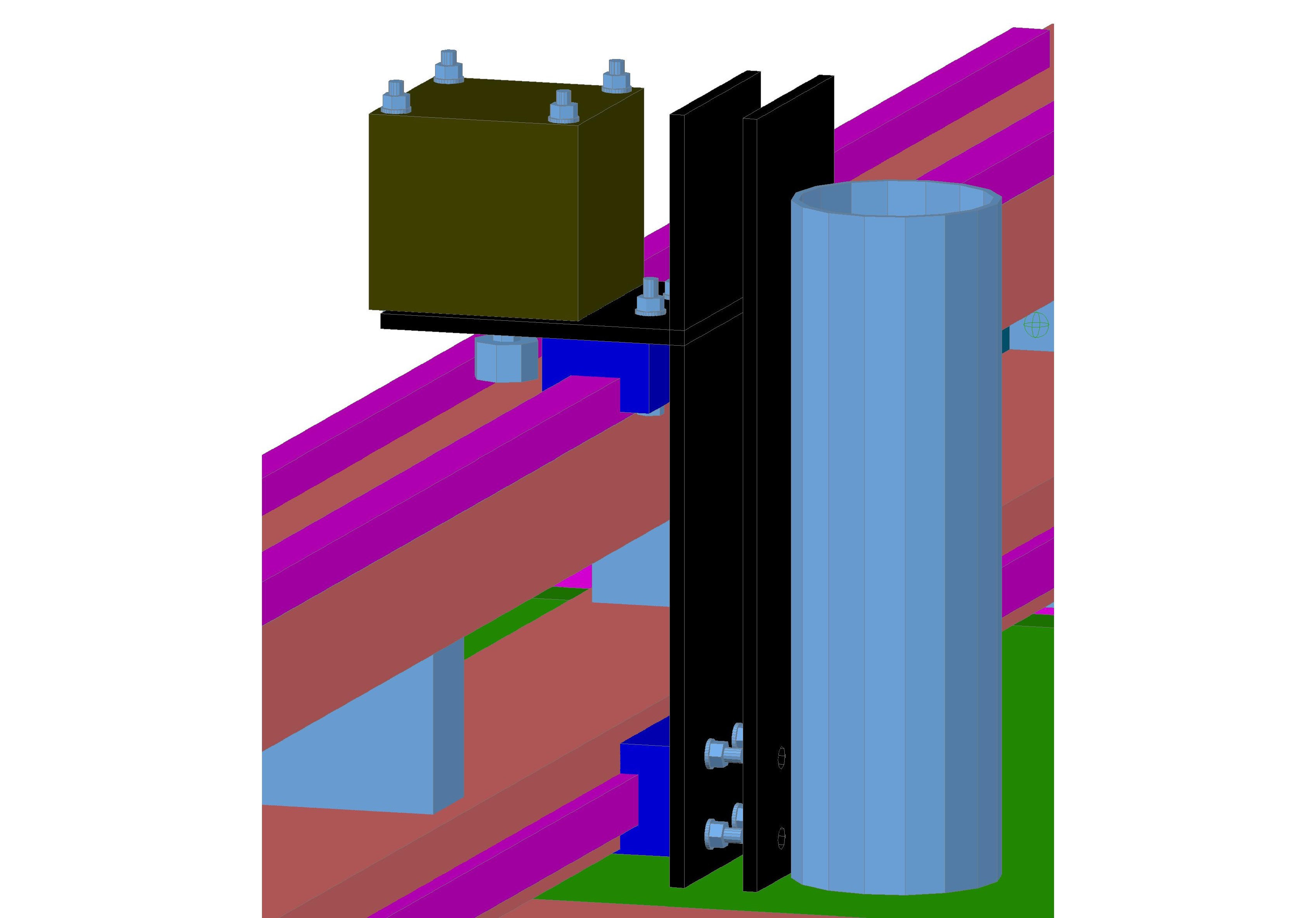

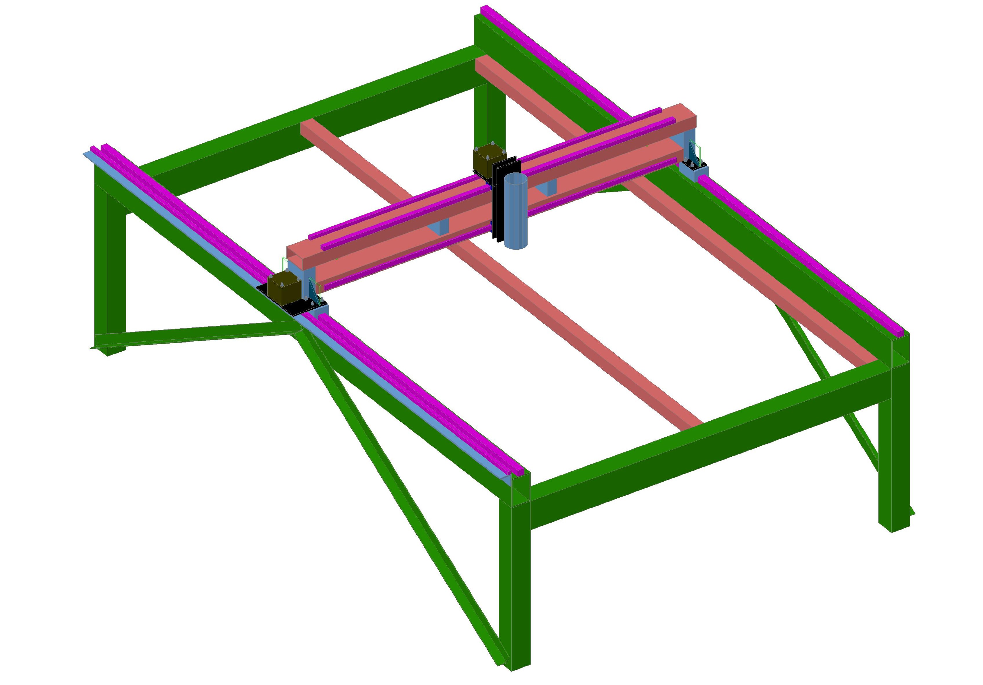

Рама станка из трубы 120х80х4, портал сделан фермой верхний и нижний пояс из трубы 100х50х3. Вес портала без рельс, реек и двигателей - 28 кг

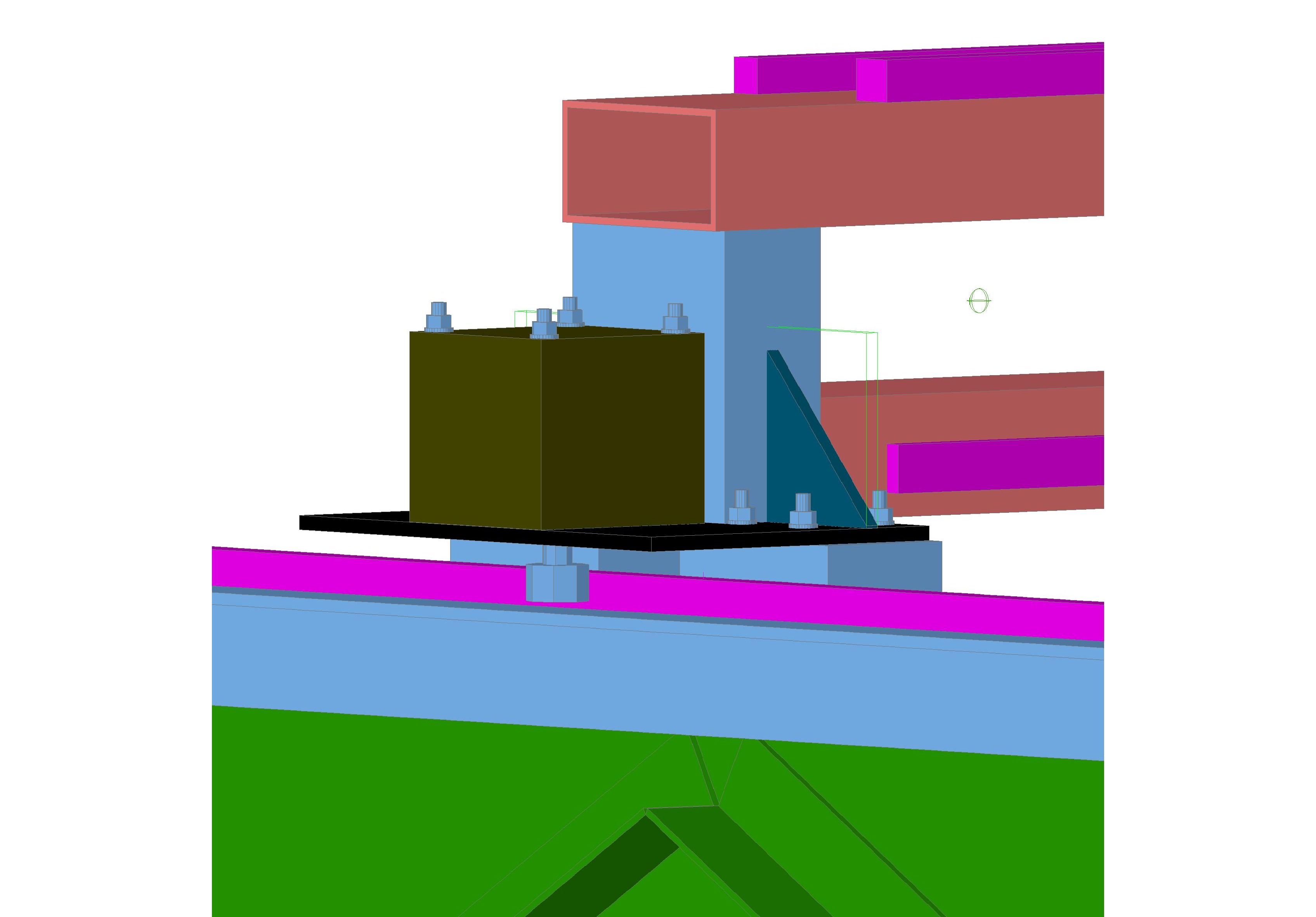

Можно ли ШД соединять с зубчатой рейкой через шестерню, минуя передачи. И какими средствами можно добиться максимальной скорости ?, ведь экструдию фрезер режет как масло.

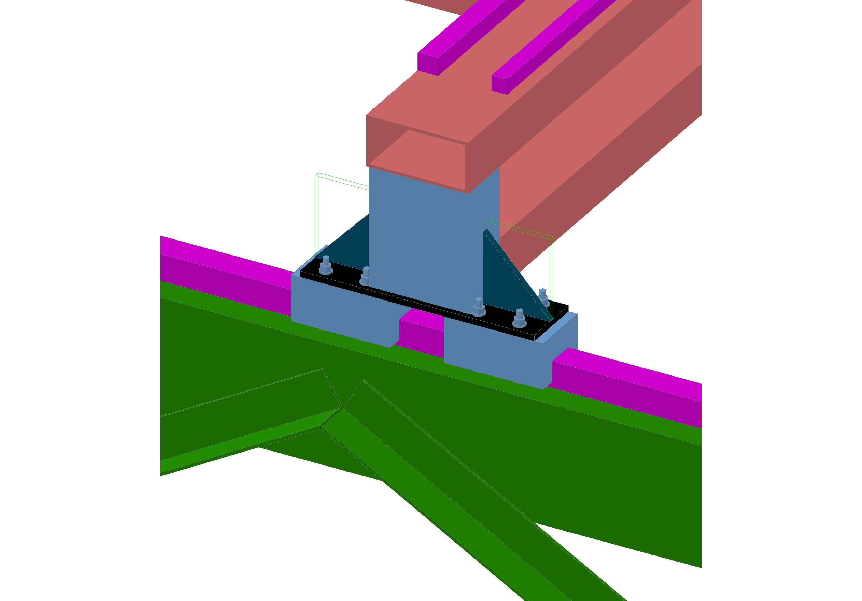

Ось Z пока ничего толкового не приходит, как наверно и с У

FHouse писал(а):Рама станка из трубы 120х80х4
Это простите не станок, а кухонный стол)) (прошу прощения если обидел) Наверно нужно прилепить еще горизонтальных балок пониже, по всему кругу. И диагонали по всем плоскостям. Иначе ветер дунет все перекосится.

Рельсы по столу можно 20-е, по балке 15-е. На z я бы поставил нема 34. Как у вас по Y шестерня с модулем 1,5 будет ездить по рейке с модулем 1 ?? Питание маловато. Двигать портал надо двумя двигателями.
Re: Фрезер 2500х1300
Да, на портал два движка!

FHouse писал(а):по оси Y :зубчатую рейку M 1, шестерня М1.5, на вал 12.7мм, 14 зубов , рельсы Хивин 20
замучаетесь с вибрацией и низкой точностью проверено на собственном опыте: на реечный привод нужны редуктора

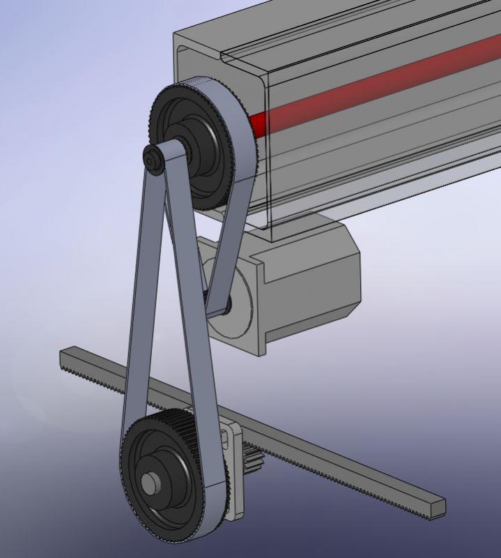

В сколько крат понижение редуктора лучше сделать ? И пойдет ли ременной редуктор ? И как рассчитать скорость ползания ?
Да, все верно по низу надо пустить распорки между всеми стойками, на тот случай если к полу крепиться не будет.

Такие приводы не потянут на рейке. Тем более для фрезера. Нужны 86 длиной 114 или больше, с питанием 50-70 В, ременный редуктор подойдет, отношение - примерно 1:2 до 1:4. Если будет редуктор - можно сэкономить на драйверах - YKC2608M-H хорошо себя зарекомендовали.

Darxton писал(а): ременный редуктор подойдет, отношение - примерно 1:2 до 1:4. Если будет редуктор - можно сэкономить на драйверах - YKC2608M-H хорошо себя зарекомендовали.

FHouse писал(а):Готовых решений по редукторам у вас нет ? И каким размером вы продаете рельсы ?
Готовые - это планетарные. Среди ременных нет готовых, и не планируется, т.к. самодельные проекты всегда разные. Рельсы в зависимости от типоразмера, да и это лучше в другой теме обсудить.
