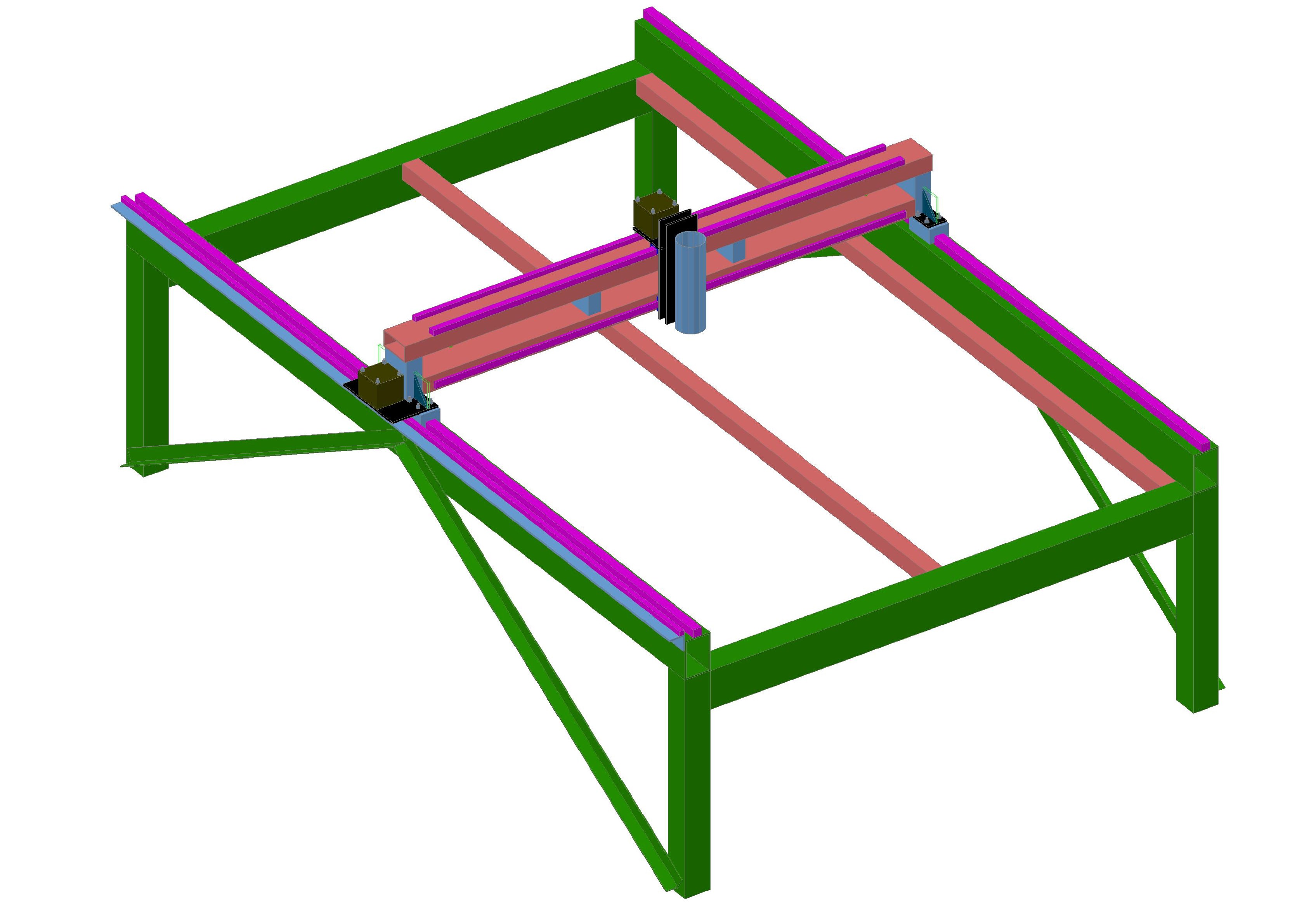

Доброго времени суток уважаемые форумчане! Возникло у меня несколько десятков вопросов, попытался задать в похожих темах, но отправили создавать свою.
Давно хотел собрать станок с ЧПУ для фрезеровки дерева, МДФ и экструдированного пенополистирола. Вот недавно начал проектировать, именно ту часть станка которую сделаю у себя - станину и портал. Остальное - электронику, механику буду заказывать. Посторался создать 3D модель этого станка.
Привод и направляющие
по оси X : зубчатую рейку M 1.5, шестерня М1.5, на вал 12.7мм, 14 зубов., рельсы Хивин 25.
по оси Y :зубчатую рейку M 1, шестерня М1.5, на вал 12.7мм, 14 зубов , рельсы Хивин 20
по оси Z : ШВП, рельсы Хивин 15
Шаговики планирую такие:
на ось Х планирую поставить один ШД NEMA 34 ST86-80 45 кг*см
на ось У один ШД NEMA 34 ST86-80 45 кг*см
на ось Z один ШД NEMA 23 ST57-56 15 кг*см
Драйвер DM442
Источник питания S-350-36
Плата коммутации DXB-55
Вся электрика как в наборе http://darxton.ru/Netshop/mechatronics/ ... _1883.html, только двигатели мощнее
1.jpg (8792 просмотра) <a class='original' href='./download/file.php?id=22240&sid=1a0d5a6cb945a097e1f268782391c24b&mode=view' target=_blank>Загрузить оригинал (519.52 КБ)</a>
Рама станка из трубы 120х80х4, портал сделан фермой верхний и нижний пояс из трубы 100х50х3. Вес портала без рельс, реек и двигателей - 28 кг

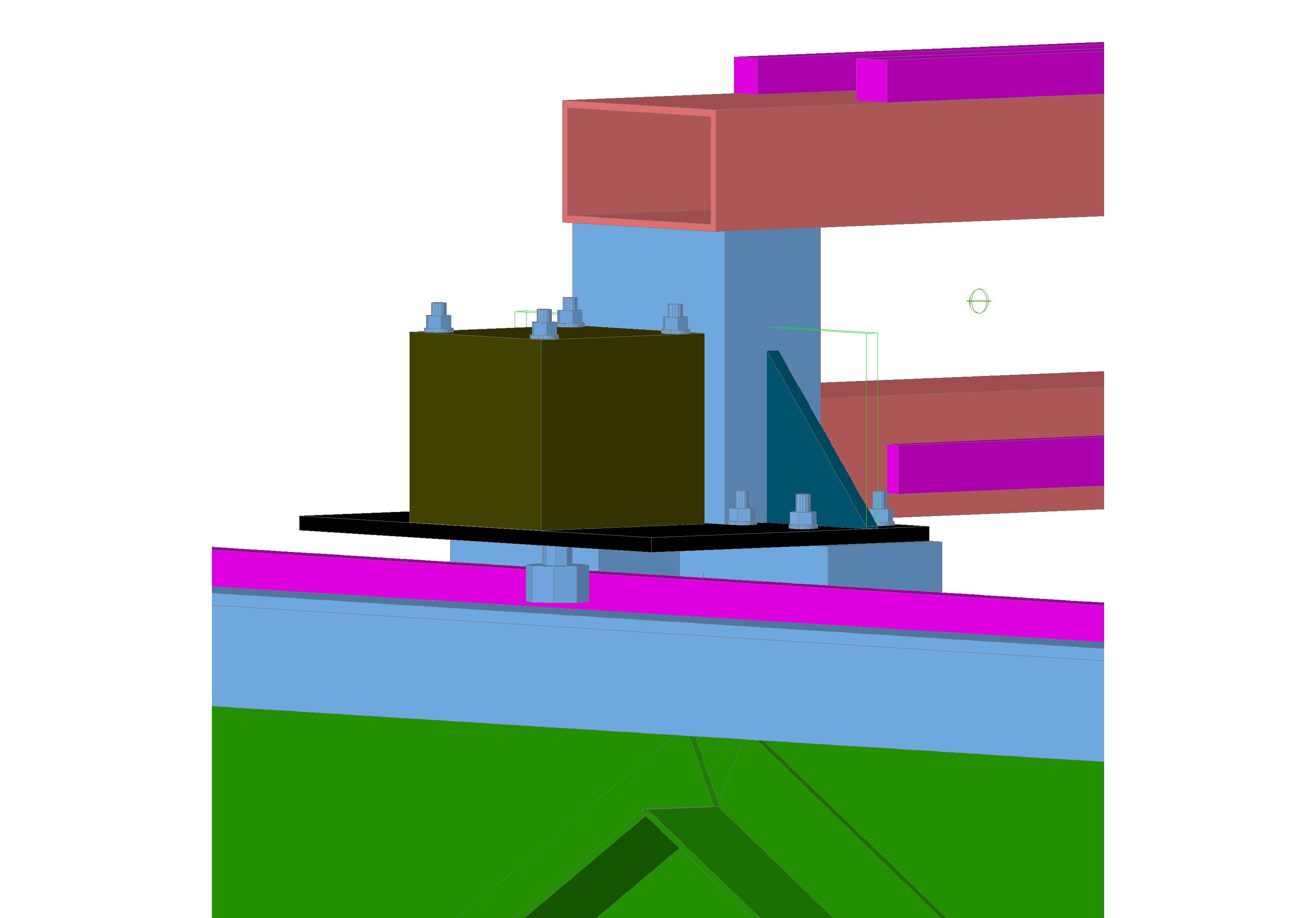

Можно ли ШД соединять с зубчатой рейкой через шестерню, минуя передачи. И какими средствами можно добиться максимальной скорости ?, ведь экструдию фрезер режет как масло.

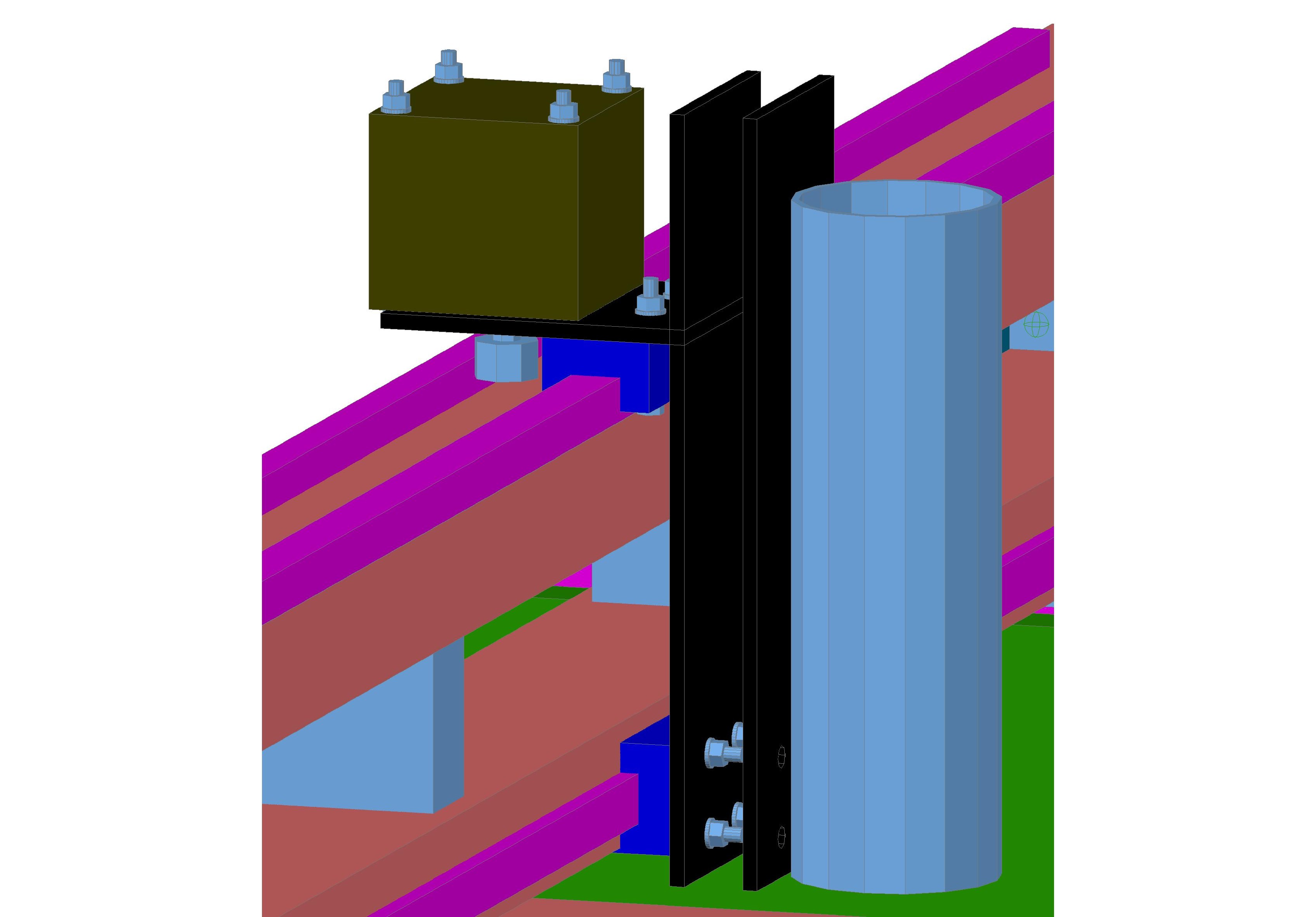

3.jpg (8792 просмотра) <a class='original' href='./download/file.php?id=22242&sid=1a0d5a6cb945a097e1f268782391c24b&mode=view' target=_blank>Загрузить оригинал (355.17 КБ)</a>
Ось Z пока ничего толкового не приходит, как наверно и с У

FHouse писал(а):Рама станка из трубы 120х80х4
Это простите не станок, а кухонный стол)) (прошу прощения если обидел) Наверно нужно прилепить еще горизонтальных балок пониже, по всему кругу. И диагонали по всем плоскостям. Иначе ветер дунет все перекосится.

Рельсы по столу можно 20-е, по балке 15-е. На z я бы поставил нема 34. Как у вас по Y шестерня с модулем 1,5 будет ездить по рейке с модулем 1 ?? Питание маловато. Двигать портал надо двумя двигателями.

FHouse писал(а):по оси Y :зубчатую рейку M 1, шестерня М1.5, на вал 12.7мм, 14 зубов , рельсы Хивин 20
замучаетесь с вибрацией и низкой точностью проверено на собственном опыте: на реечный привод нужны редуктора

В сколько крат понижение редуктора лучше сделать ? И пойдет ли ременной редуктор ? И как рассчитать скорость ползания ?
Да, все верно по низу надо пустить распорки между всеми стойками, на тот случай если к полу крепиться не будет.
zaxar писал(а):Питание маловато.
Мощность питания это сумма мощностей 4-х шаговых двигателей ? Как найти мощность шагового двигателя ? Ток обмотки 5.6 А надо умножить на .... ?
Сейчас заметил такую штуку, что у драйвера ток фазы до 4.2 А , у шагового двигателя Ток обмотки до 5.6 А, значит ли это что драйвер слабоват ?

FHouse писал(а):Сейчас заметил такую штуку, что у драйвера ток фазы до 4.2 А , у шагового двигателя Ток обмотки до 5.6 А, значит ли это что драйвер слабоват ?
Драйвера для такого размера стола и таких движков конечно бы надо мощнее, например Leadshine EM705, питание 20-70 В, ток до 5 А , и блок питания взять на 60 в. ватт на 600.
Я себе поставил Leadshine AM882, питание 20-80 В, ток до 8.2 А, дороговато конечно, но ни разу об этом не пожалел.

FHouse писал(а):Драйвер DM442
Такие приводы не потянут на рейке. Тем более для фрезера. Нужны 86 длиной 114 или больше, с питанием 50-70 В, ременный редуктор подойдет, отношение - примерно 1:2 до 1:4. Если будет редуктор - можно сэкономить на драйверах - YKC2608M-H хорошо себя зарекомендовали.
FHouse писал(а):зубчатую рейку M 1, шестерня М1.5,
Модули не соответствуют.
