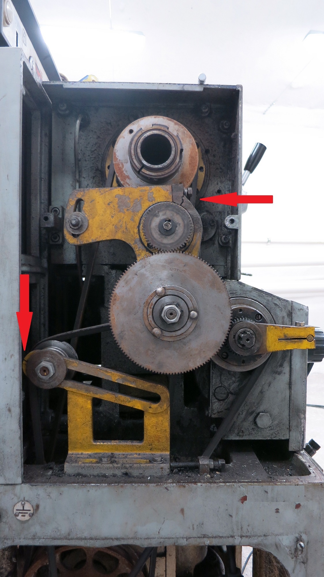

Вроде как всё нормально. Из косяков я здесь обнаружил вот это :
IMG_1294-1.jpg (13718 просмотров) <a class='original' href='./download/file.php?id=76191&mode=view' target=_blank>Загрузить оригинал (534.97 КБ)</a>
Кто-то был не в курсе существования ключа для шлицевых гаек. Гайка затянута, вернее забита, по самые нехочу, но об этом позже.

tzar писал(а):Вроде как всё нормально. Из косяков я здесь обнаружил вот это :
Первая стрелка - это скорее всего били, когда подтягивали подшипы
Вторая стрелка - непонятно в чем косяк?

aftaev писал(а):Вторая стрелка - непонятно в чем косяк?
Эту стрелку можно проигнорировать.

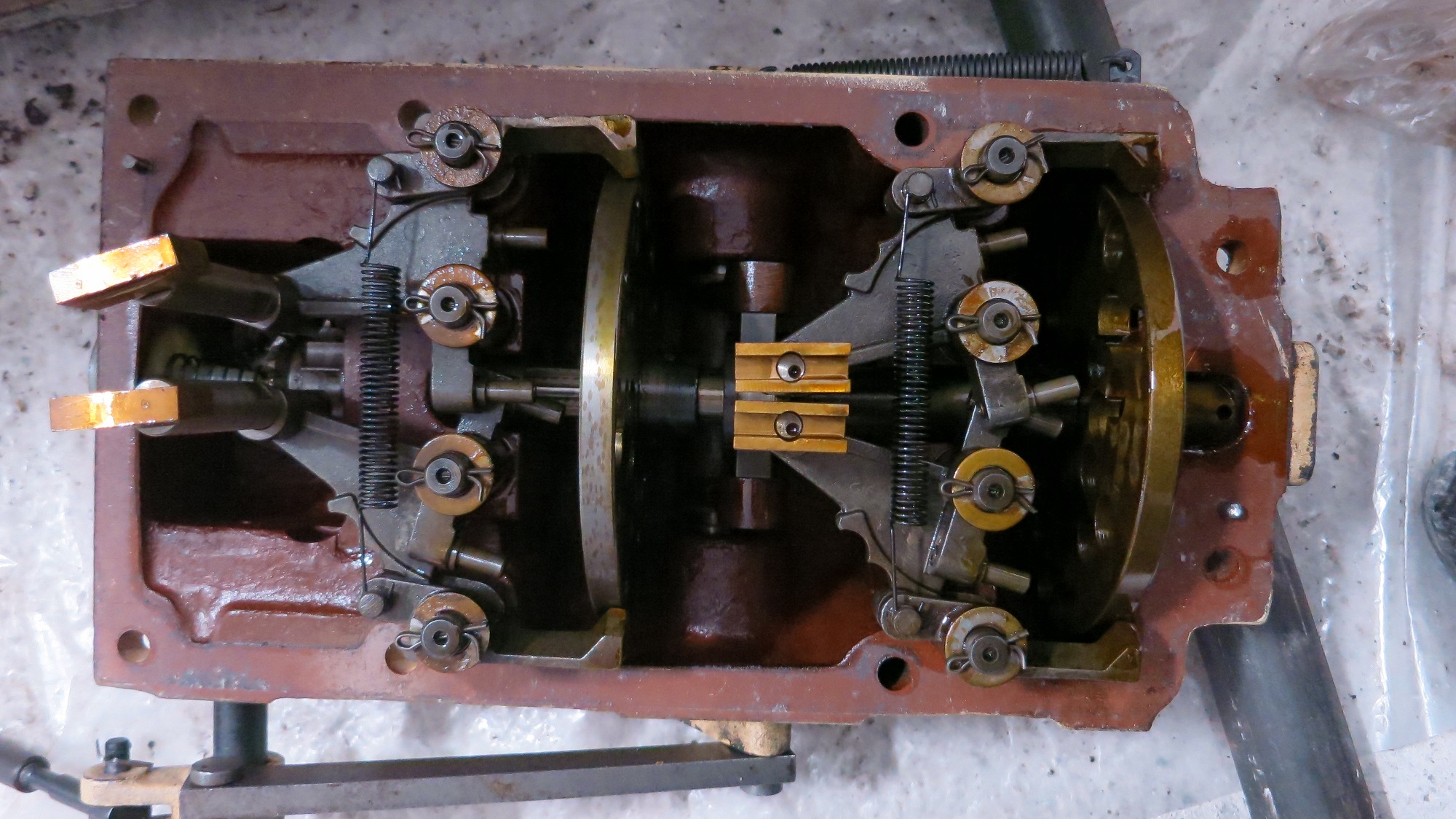

Располовинил редуктор, обрнаружил на дне вот это :
IMG_1386-1.jpg (13673 просмотра) <a class='original' href='./download/file.php?id=76228&mode=view' target=_blank>Загрузить оригинал (563.31 КБ)</a>
Оказалась частью фиксатор верхнего диска преселектора :

Вот вскрытый редуктор :
IMG_1376-1.jpg (13672 просмотра) <a class='original' href='./download/file.php?id=76230&mode=view' target=_blank>Загрузить оригинал (805.64 КБ)</a>
IMG_1379-1.jpg (13672 просмотра) <a class='original' href='./download/file.php?id=76231&mode=view' target=_blank>Загрузить оригинал (632.28 КБ)</a>
Теперь вторая проблема, которую я обнаружил в редукторе. Шестерня 3 ряда 3 постоянно находится в частичном зацеплении с шестерней из ряда 4. На фото это хорошо видно. Шестерня 1 ряда 3 всегда в нормальном положении при зацеплении. Шестерня 5 ряда 3 всегда заходит немного не до конца. Я так понимаю это устраняетая регулировкой положений шестеренок на валу 3? Нужно будет вставить проставки между шестернями? Их чего лучше сделать эти проставки?

Снял фартук. Очень извращенным способом, т.к. выбить штифты из винта и валов я не смог :thinking:. Так и остались торчать из коробки подач. Да и в целом по станку практически все штифты засели очень конкретно. Мож кто знает какой-нибудь волшебный способ их вытаскивания?
Пока вытаскивал фартук, утопил практически до упора вал, к которому крепится рукоятка реверсирования подачи (рукоятку снял, так как мешала). Обратно не вылазит. Всё-равно буду разбирать фартук, так что тогда и вытащу :).
Суппорт тоже снял.
Попытался выставить станок по уровню, на винтах, но возникли вопросы. Во время танцев с уровнем пришел к выводу, что у станка по середине (грубо) прогиб. Это выработка станины или прогиб под собственным весом, т.к. станок стоит на 4-х винтах? Как понять?

Вот вотки шестеренок до мойки :
IMG_1422-1.jpg (13644 просмотра) <a class='original' href='./download/file.php?id=76241&mode=view' target=_blank>Загрузить оригинал (796.53 КБ)</a>
Вроде как и не грязные даже, но после мойки аж сияют :
IMG_1423-1.jpg (13644 просмотра) <a class='original' href='./download/file.php?id=76242&mode=view' target=_blank>Загрузить оригинал (686.47 КБ)</a>
Через некоторе время пришел к выводу, что вода в этой смеси лишняя. Сейчас наливаю солярку, потом добавляю изопропилового спирта до проявления его эффекта ну и пару капель фейри. Потом периодически добавляю спирт (по мере его расходования/выветривания).
В принципе весь станок уже раскидал. Осталось только спустить переднюю бабку. Подъемного оборудования у меня нет, а весит она раза в два больше меня :) Даже и не знаю, как с этим быть...
Редуктор и каретку разобрал полность.
Вообще получается так, что на станке с шестеренками всё гуд, это радует. А вот примерно 80% подшипников под замену. Даже если их промыть и окунуть в масло, их всё равно или клинит, или ощущение, что поезд идёт. При таком раскладе смысла не менять оставшиеся 20% как бы и нет.
