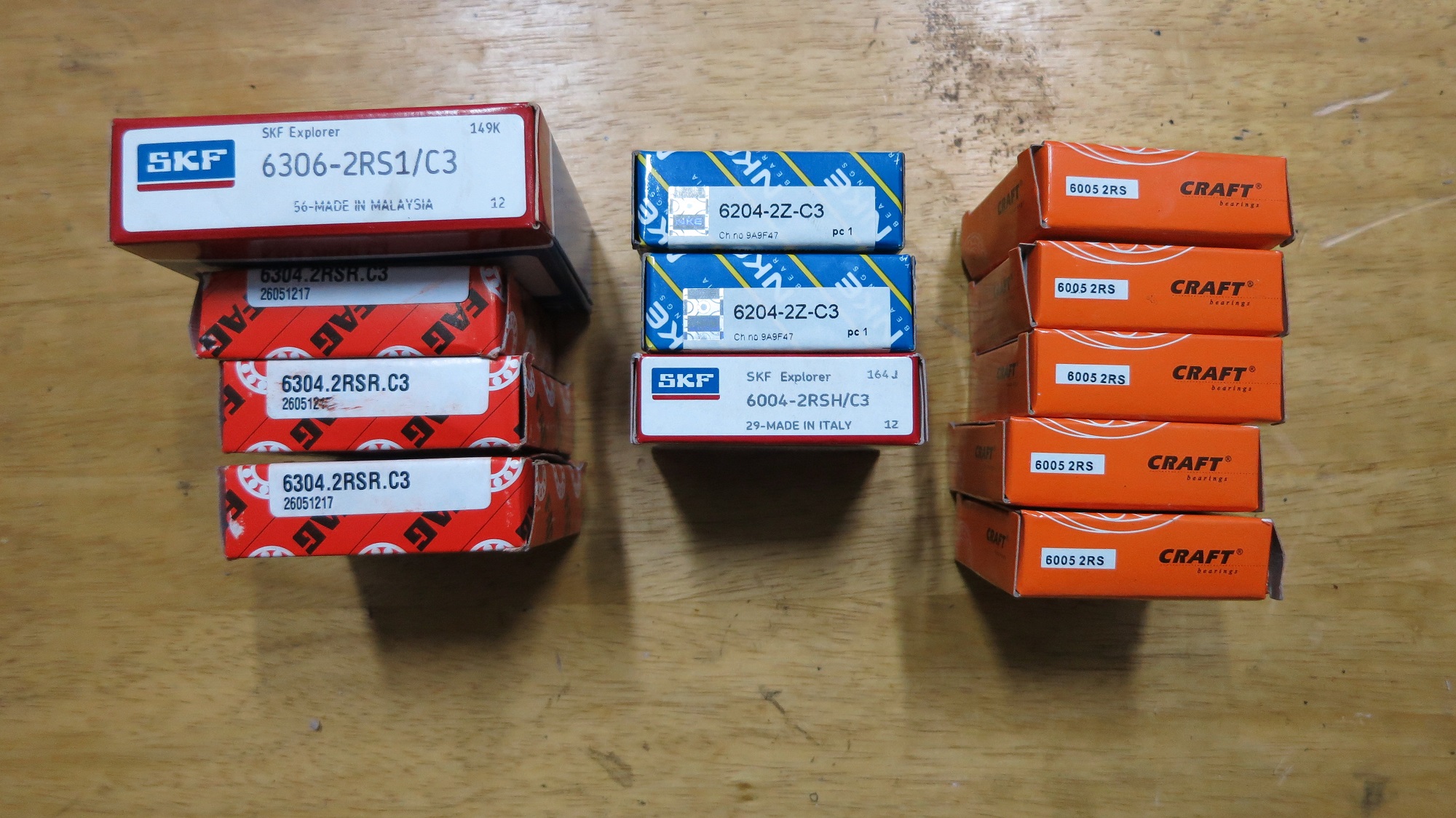

Комплект подшипников для редуктора :
IMG_1351-1.jpg (13377 просмотров) <a class='original' href='./download/file.php?id=76232&sid=eaae26deed8abdd5c980dd8c7ae6fb89&mode=view' target=_blank>Загрузить оригинал (663.52 КБ)</a>
У нас продаются только закрытые подшипники, так что крышечки будут выковыриваться.
Китайские крафтовские подшипники для маховика выбора скоростей. Ошибся с количеством, их нужно было 4 и одни нормальный подшипник нужен внутрь редуктора, уже куплен SKF.
Подшипники NKE оказались... как бы по мягче сказать... ну в общем вы поняли... Поставил такой фирмы подшипник в двигатель, так он сразу зашумел. Но об этом ниже. Уже купил на замену SKF.
