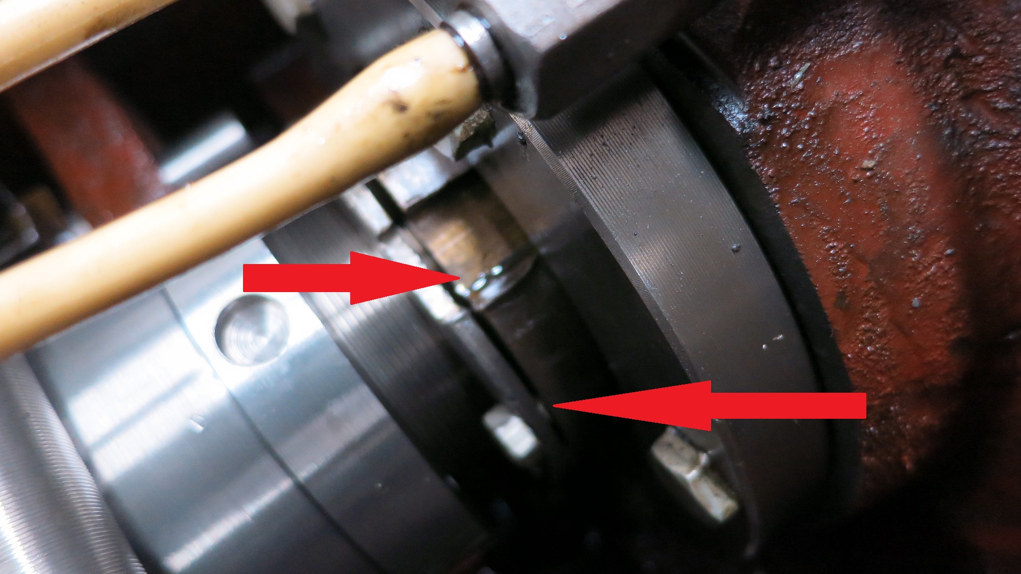

Вроде как всё нормально. Из косяков я здесь обнаружил вот это :
IMG_1294-1.jpg (13717 просмотров) <a class='original' href='./download/file.php?id=76191&sid=0ae1399c2bb7d242b46305f8acc213fd&mode=view' target=_blank>Загрузить оригинал (534.97 КБ)</a>
Кто-то был не в курсе существования ключа для шлицевых гаек. Гайка затянута, вернее забита, по самые нехочу, но об этом позже.

tzar писал(а):Вроде как всё нормально. Из косяков я здесь обнаружил вот это :
Первая стрелка - это скорее всего били, когда подтягивали подшипы
Вторая стрелка - непонятно в чем косяк?

aftaev писал(а):Вторая стрелка - непонятно в чем косяк?
Эту стрелку можно проигнорировать.
