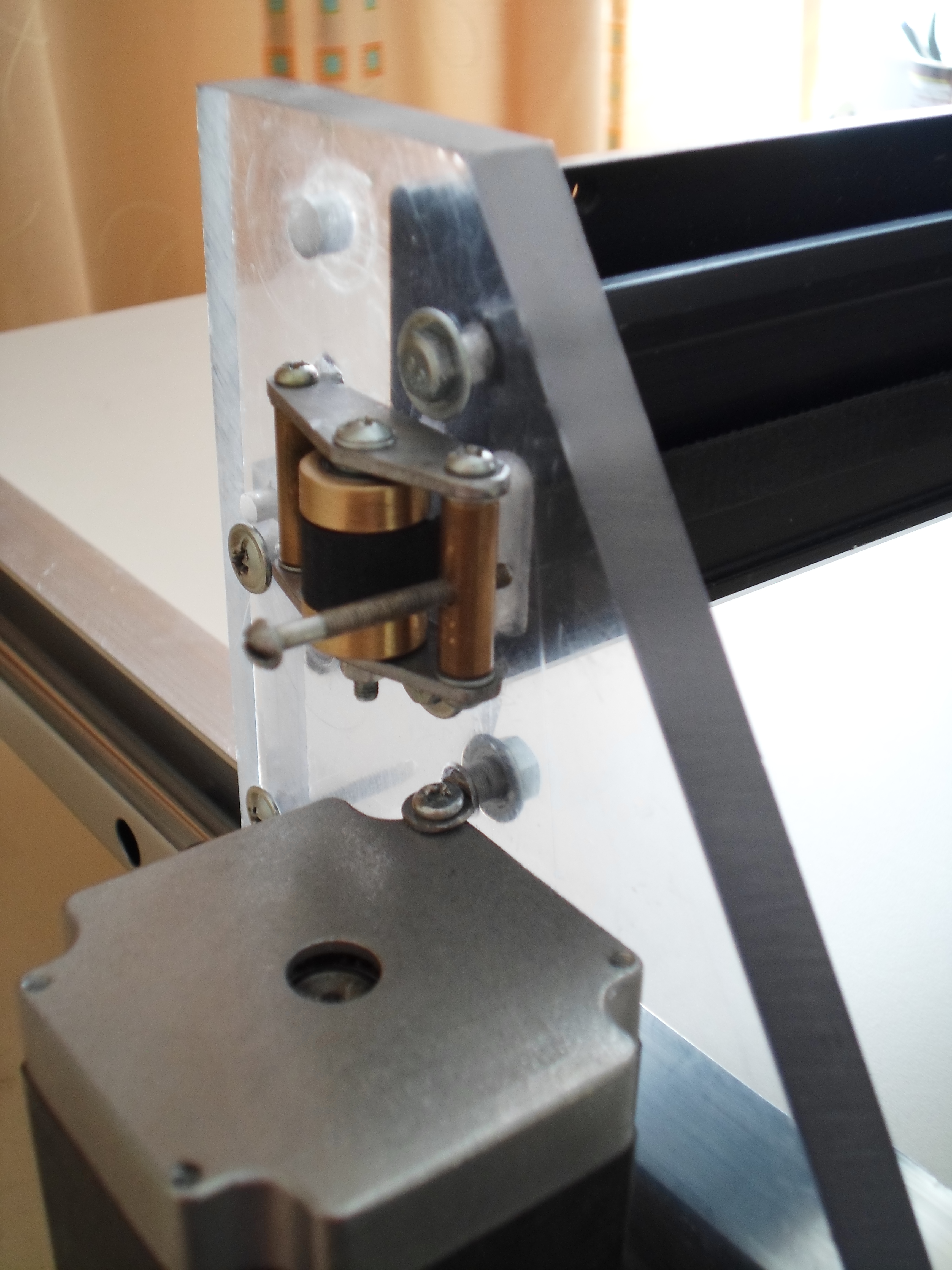

Доделываю левую сторону оси Х - поставил натяжку ремня по Y
Натяжной ролик (6324 просмотра) <a class='original' href='./download/file.php?id=76094&mode=view' target=_blank>Загрузить оригинал (6.77 МБ)</a>
Натяжной ролик
Обратный хвост ремня пропущен внутри оси Y (6324 просмотра) <a class='original' href='./download/file.php?id=76095&mode=view' target=_blank>Загрузить оригинал (6.26 МБ)</a>

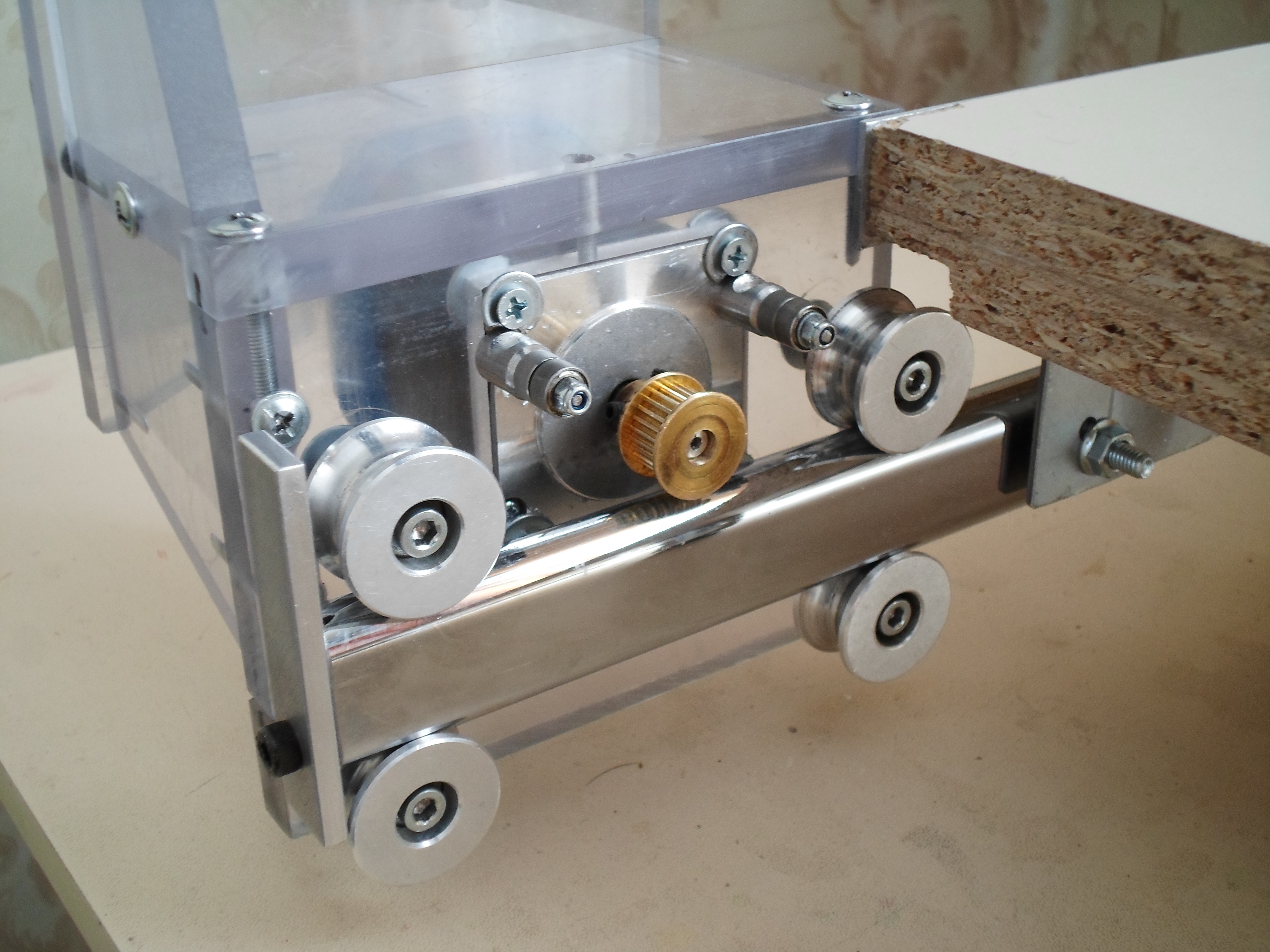

Правая сторона оси Х
Вид сзади (6324 просмотра) <a class='original' href='./download/file.php?id=76096&mode=view' target=_blank>Загрузить оригинал (7.48 МБ)</a>
Вид сзади
С ремнём (6324 просмотра) <a class='original' href='./download/file.php?id=76097&mode=view' target=_blank>Загрузить оригинал (6.21 МБ)</a>
С ремнём
И вот наконец-то! Это произошло! Аллилуйя! Первая проблема, прошу совета как правильно действовать и где я на косячил.
Съезжает ремень! (6324 просмотра) <a class='original' href='./download/file.php?id=76098&mode=view' target=_blank>Загрузить оригинал (6.43 МБ)</a>
Съезжает ремень!
Крепление ремня пока на соплях, но я думаю что крыса не здесь. Совет: "Поставь ролики с бортами!" я уже предвижу и если другими мерами косяк не раскурим, то придётся. Но я видел кучу примеров на форуме кода ремень протягивается просто через подшипники.
Короче жду :wik: :thinking:
Re: Плоттер-лазер из палок и консервных банок
Соосность. Иногда бывает так, что соосность есть, но не работает конструкция, ввиду физического несовершенства элементов. Поэтому нужны легкие наклоны осей. Молоточек вам в помощь (:
Q-starь
Сообщения: 839
Репутация: 604
Настоящее имя: Гэн
Откуда: Казахстан
Сообщение Q-starь »
MX_Master, пробовал подкладывать ПЭТ 0,5 под край втулки что бы перекосить - не помогло. Подкладывал снизу, ролик поднимался к верху.
Сползает от вибрации шаговика, надо думать..
  • Первый ответ вам уже известен. Китайцы всегда борты для ремней ставят.
  • Второе - внешний подшипник, получается, берет на себя весь ремень, а нагрузка должна распределяется на оба. Как-то их объединить бы.
  • Третьим вариантом может быть конусовидная внешняя поверхность подшипников
Q-starь
Сообщения: 839
Репутация: 604
Настоящее имя: Гэн
Откуда: Казахстан
Сообщение Q-starь »
MX_Master писал(а):Сползает от вибрации шаговика, надо думать..
Двигателя ещё не подключены - толкаю руками.
vala
Сообщения: 477
Зарегистрирован: 08 окт 2013, 21:01
Репутация: 258
Сообщение vala »
Ролик немного выпуклый (центр толще краёв) и тогда ремень сам будет устанавливатся по центру ролика.
Q-starь
Сообщения: 839
Репутация: 604
Настоящее имя: Гэн
Откуда: Казахстан
Сообщение Q-starь »
vala, Тоже вариант, но у меня в качестве роликов подшипники (10х3х5 ). Протачивать?
vala
Сообщения: 477
Репутация: 258
Сообщение vala »
Зделайте тонкую обойму.
Во всех трансмисиях с плоскими ремнями шкивы с выпуклой поверхностю.
Q-starь
Сообщения: 839
Репутация: 604
Настоящее имя: Гэн
Откуда: Казахстан
Сообщение Q-starь »
Тогда придётся оси роликов опускать ниже, потому как при увеличении диаметра они будут задевать нижнюю плоскость стола. Посмотрю детальнее как там с пространством позже, все железяки дома, а я на работе.
Q-starь
Сообщения: 839
Репутация: 604
Настоящее имя: Гэн
Откуда: Казахстан
Сообщение Q-starь »
Снял двигатель, поменял крепления , поставил на место - трабла со сползанием ремня исчезла. Вывод : ШД стоял криво, на выходных ещё детально проверю всё в сборе.
