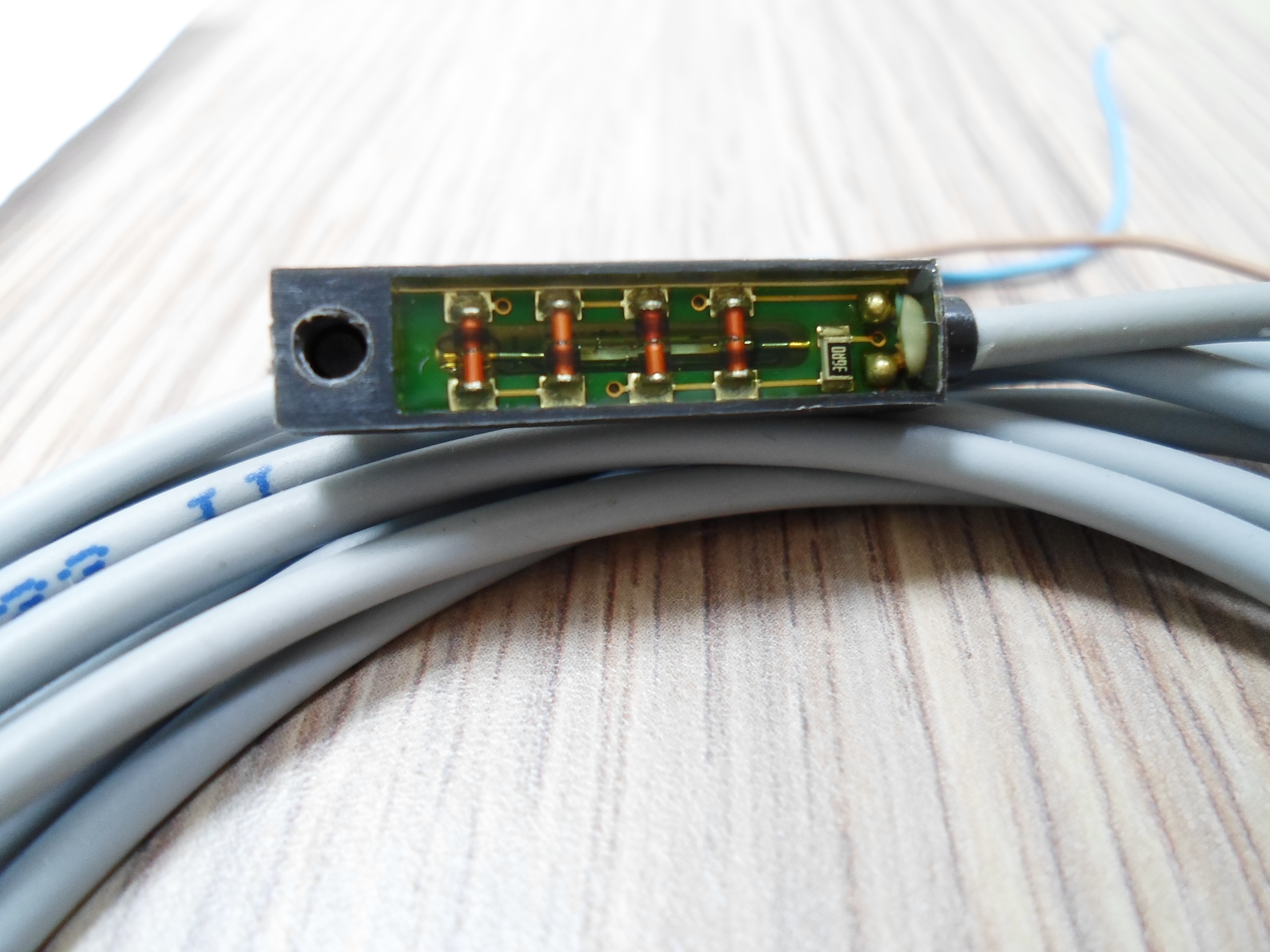

Имеются герконы Камоцци вот такие:
24.JPG (6106 просмотров) <a class='original' href='./download/file.php?id=78385&sid=8719be96a77f766009d7238ea0815438&mode=view' target=_blank>Загрузить оригинал (6.22 МБ)</a>
25.JPG (6106 просмотров) <a class='original' href='./download/file.php?id=78387&sid=8719be96a77f766009d7238ea0815438&mode=view' target=_blank>Загрузить оригинал (6.06 МБ)</a>
26.JPG (6106 просмотров) <a class='original' href='./download/file.php?id=78388&sid=8719be96a77f766009d7238ea0815438&mode=view' target=_blank>Загрузить оригинал (5.63 МБ)</a>
Пойдут они для лимитов? Если да , то как они замыкаются? Тыкал магнитом - геркон вроде не срабатывает. Есть подозрение что на переменку реагируют.
