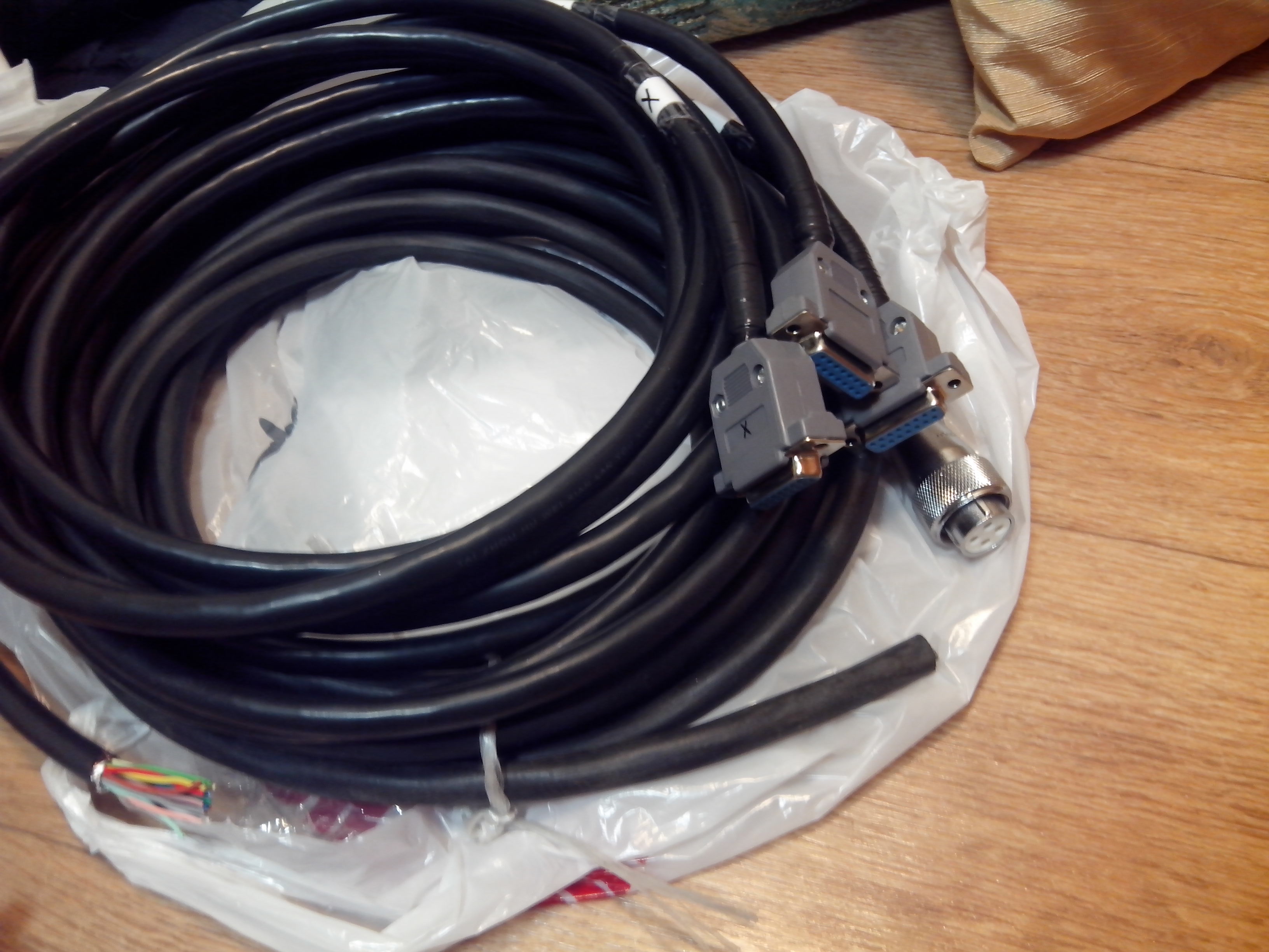

Стопочка кабелей все больше :)
На питание шпинделя прикупил кабель КГ 3Х2.5.
Попытался припаять дома, с помощью 50вт паяльничка- хрен там. Пришлось тащиться в гараж, там есть 200вт монстрик, который легко справился с задачей.
Еще одно наблюдение. В куске итальянского "пвс" на полтора квадрата, эти самые квадраты жЫрнее отечественных. То ли наши не до ложили меди, то ли италтяшки слишком расточительны
На силу серв нашел в закромах советские разьемчики РШ2Н, по 16пин. Запараллелил 4х4.
Что интересно, с 77го года выпуска у них даже серебро не потемнело :)

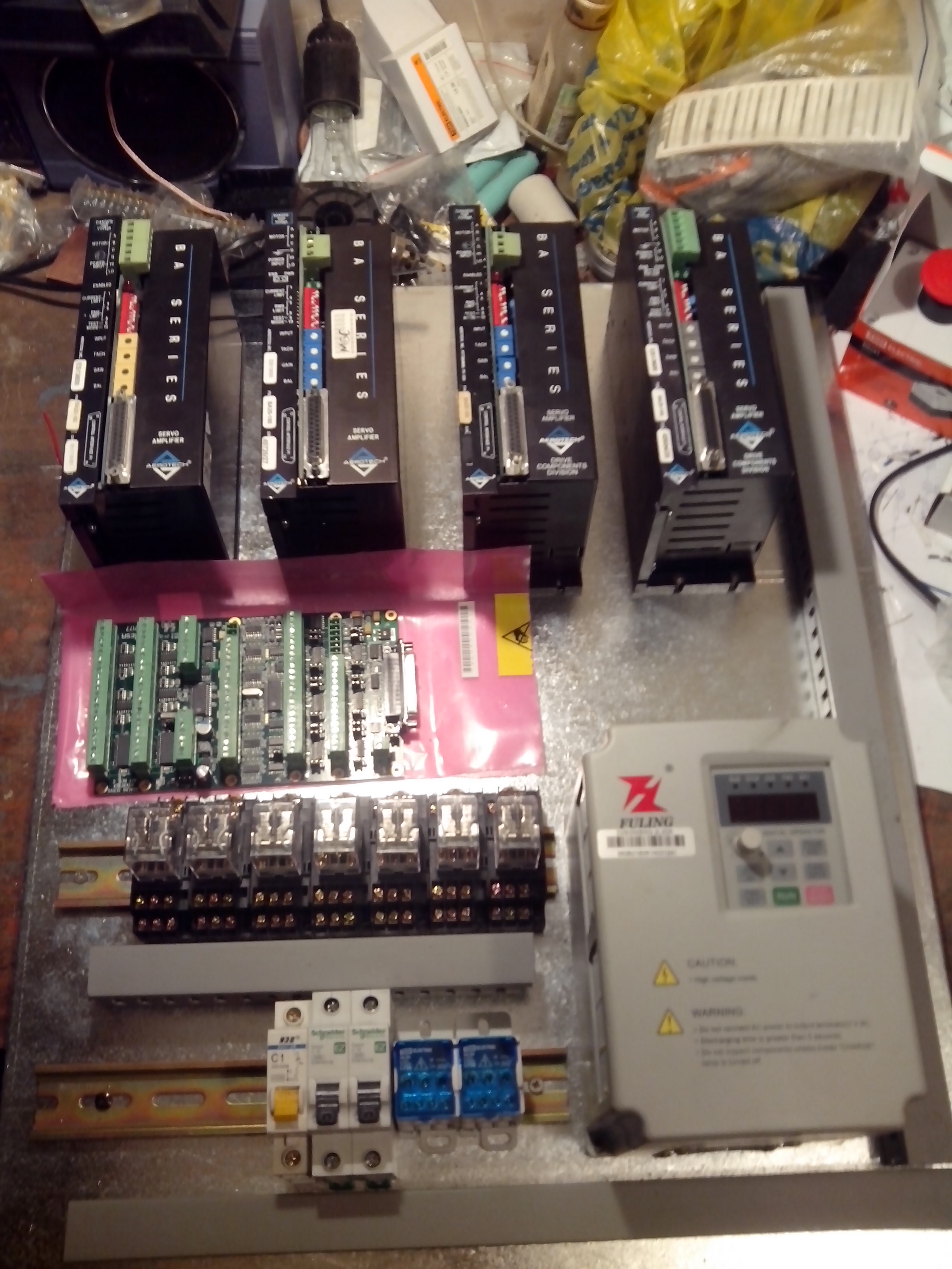

IMG_20160112_152715.jpg (5412 просмотров) <a class='original' href='./download/file.php?id=68601&mode=view' target=_blank>Загрузить оригинал (573.06 КБ)</a>
Также начал собирать тумбу под станок. Положил на полки 15мм фанеру на толстый слой битумной мастики. Дребезжать не должно :)
IMG_20160110_194844.jpg (5412 просмотров) <a class='original' href='./download/file.php?id=68602&mode=view' target=_blank>Загрузить оригинал (855.44 КБ)</a>
Re: Не гравер, но маленький фрезер. В процессе.
Раскосы на тумбу поставь.
