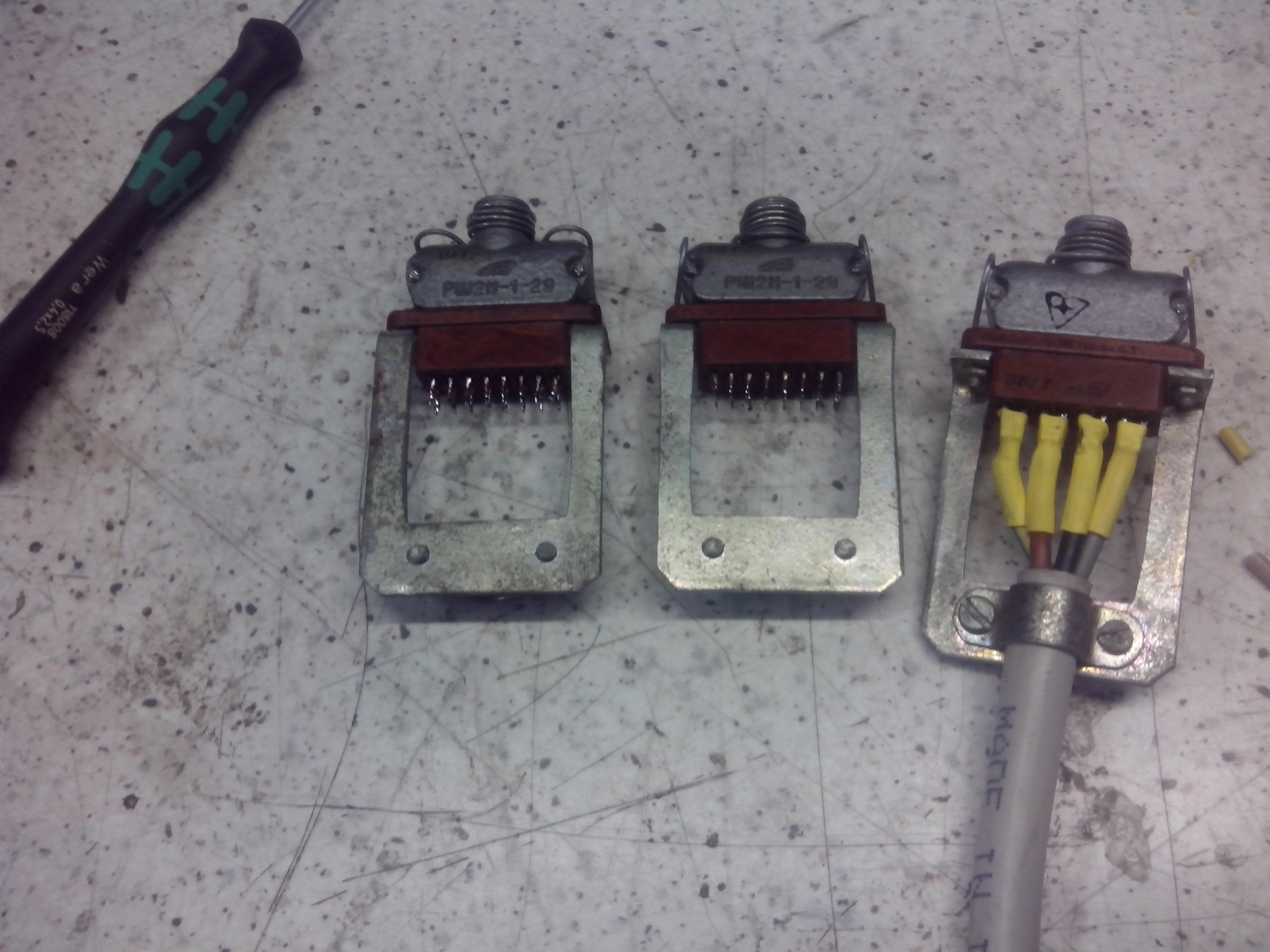

На питание шпинделя прикупил кабель КГ 3Х2.5.
Попытался припаять дома, с помощью 50вт паяльничка- хрен там. Пришлось тащиться в гараж, там есть 200вт монстрик, который легко справился с задачей.
Еще одно наблюдение. В куске итальянского "пвс" на полтора квадрата, эти самые квадраты жЫрнее отечественных. То ли наши не до ложили меди, то ли италтяшки слишком расточительны
На силу серв нашел в закромах советские разьемчики РШ2Н, по 16пин. Запараллелил 4х4.
Что интересно, с 77го года выпуска у них даже серебро не потемнело :)

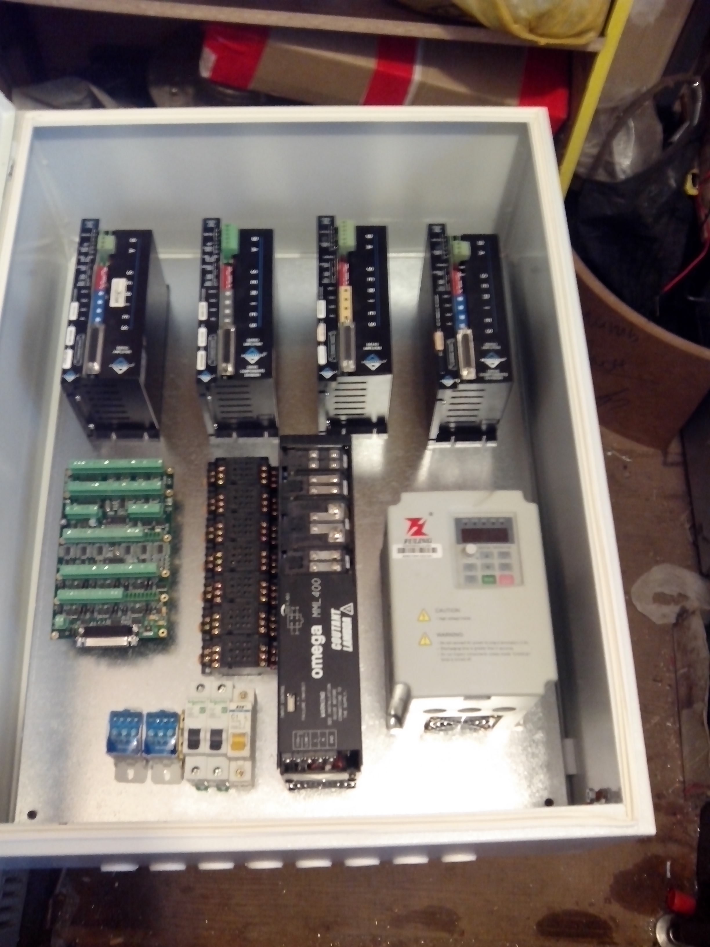

Уфф. Запаял еще 4 разъема, 52 проводка :)
Также сегодня за каких-то пару тысяч рублей купил чудный шкафчик 550*600*220. Очень надеюсь что в него влезет вся запланированная требуха.

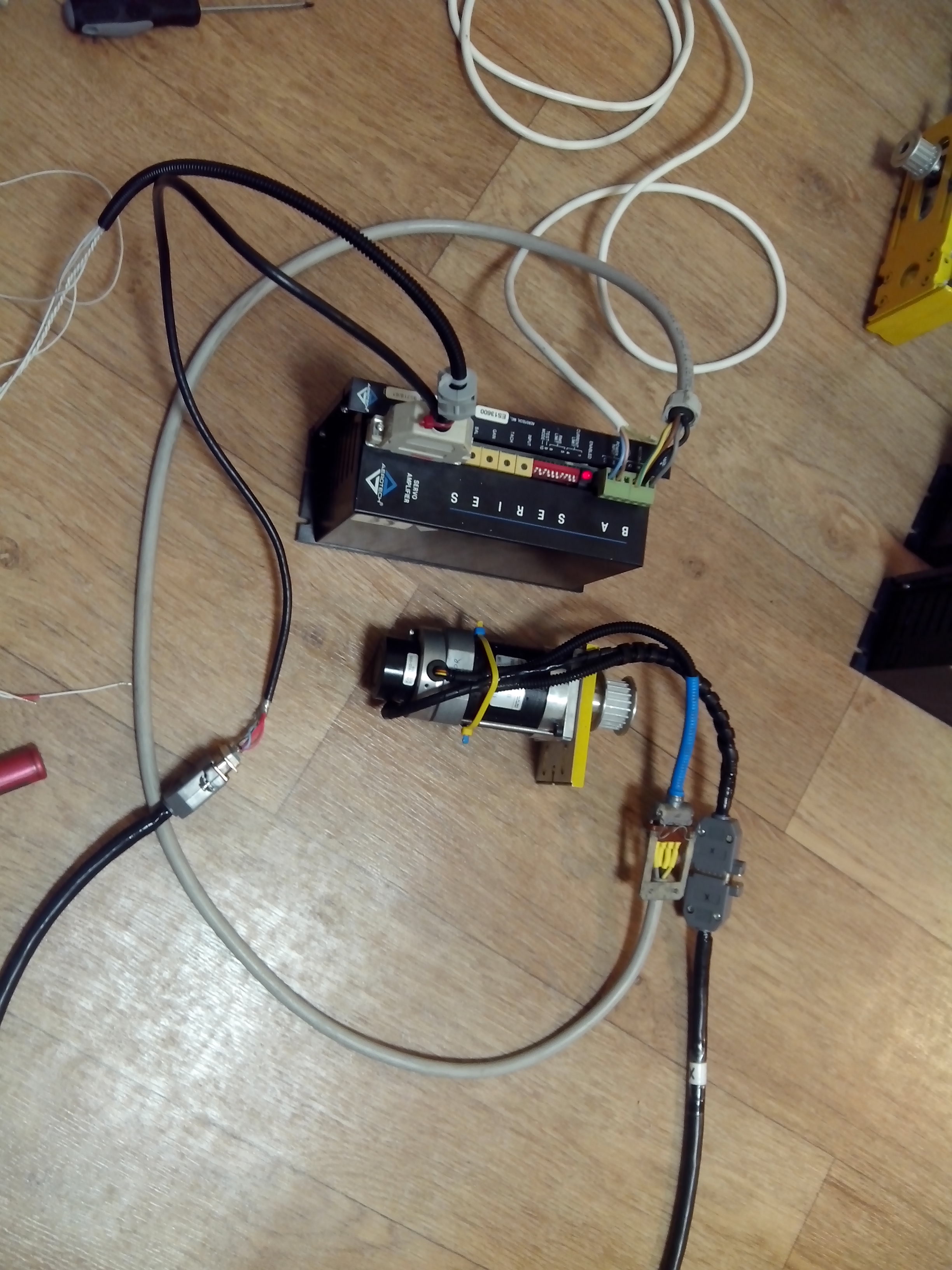

Шевелится!
Спаял-воткнул-включил. Работает!
https://www.youtube.com/watch?v=yWHHCZld_P0
И тут моторчик сказал хррр и его заклинило :cry:
Либо магнит отклеился, либо что-то еще.

Шьёрт побьери!
Вроде и большой шкаф, но вместить в себя бп на 24в не в состоянии. Придется выносить под станок. Хотя, там все равно будет 30кг трансформатора висеть.

Re: Не гравер, но маленький фрезер. В процессе.
я бы частотник оттуда выкинул. ибо часто очень сильно фонят....
nERV
Сообщения: 1503
Репутация: 624
Откуда: Ульяновск
Сообщение nERV »

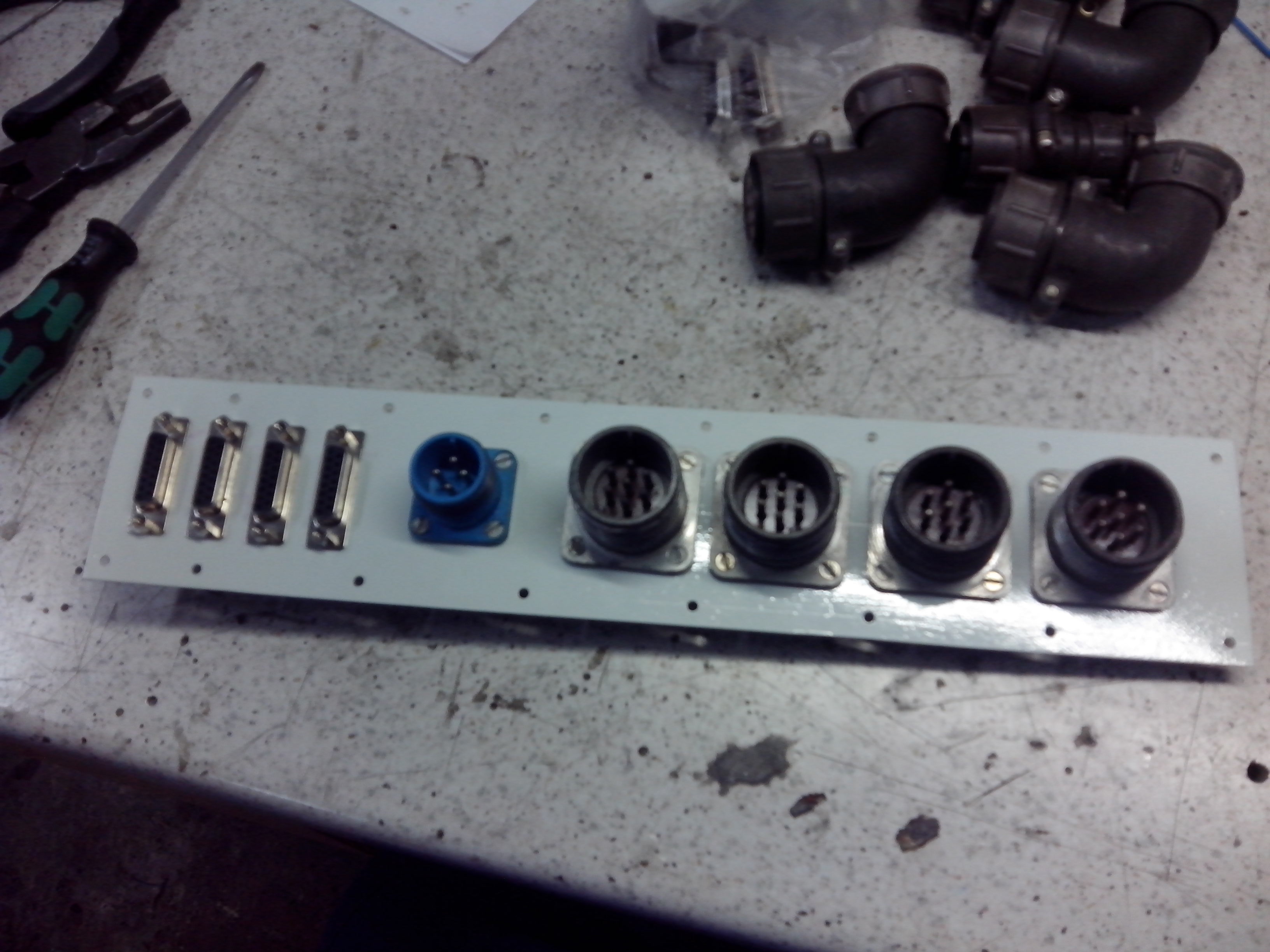

Попробую компенсировать разводкой и фильтрами. Выкинуть никогда не поздно.
Сбацал панельку с разъемами, будет висеть в стенке шкафа.
IMG_20160112_152715.jpg (5536 просмотров) <a class='original' href='./download/file.php?id=68601&mode=view' target=_blank>Загрузить оригинал (573.06 КБ)</a>
