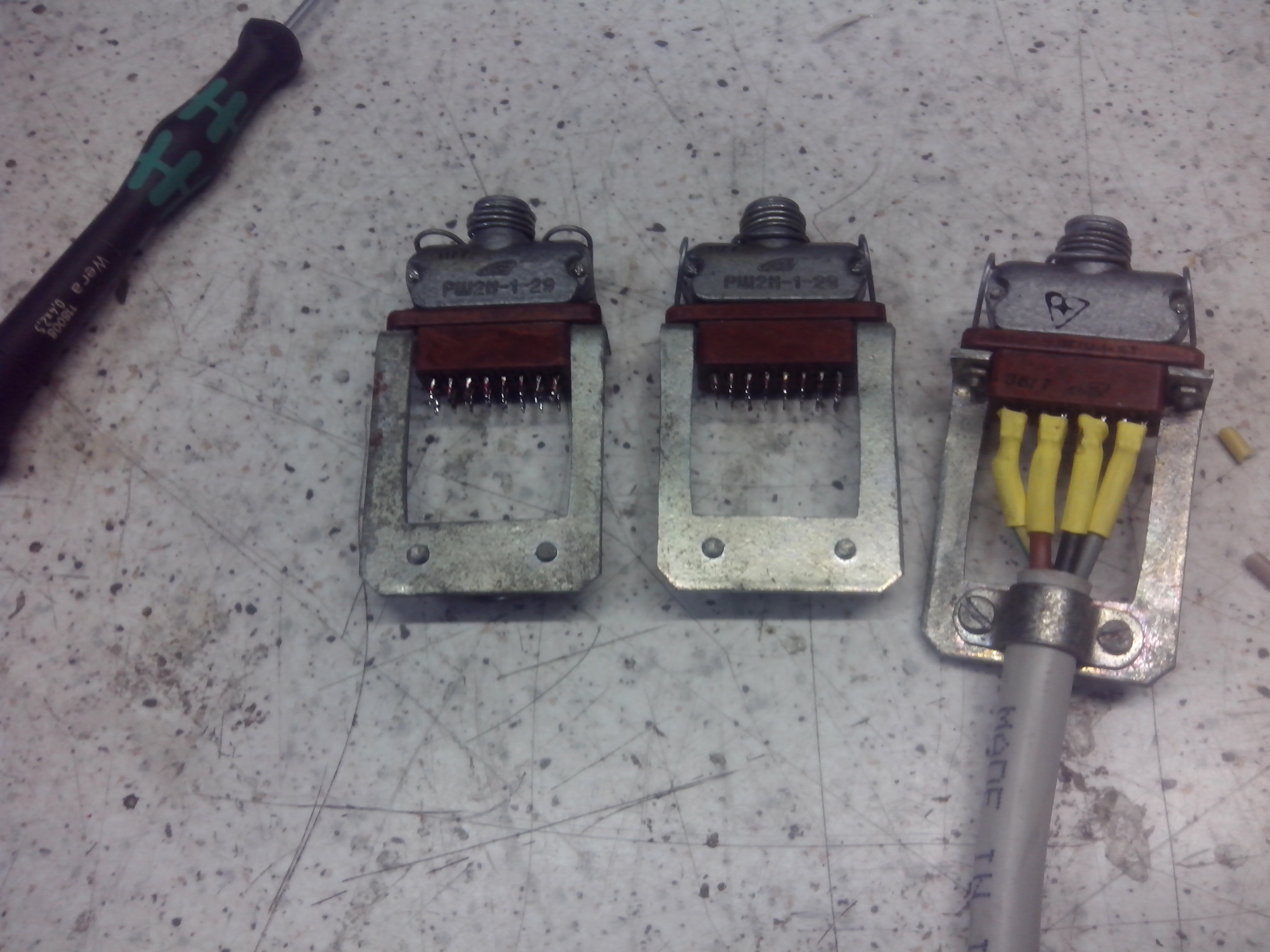

На питание шпинделя прикупил кабель КГ 3Х2.5.
Попытался припаять дома, с помощью 50вт паяльничка- хрен там. Пришлось тащиться в гараж, там есть 200вт монстрик, который легко справился с задачей.
Еще одно наблюдение. В куске итальянского "пвс" на полтора квадрата, эти самые квадраты жЫрнее отечественных. То ли наши не до ложили меди, то ли италтяшки слишком расточительны
На силу серв нашел в закромах советские разьемчики РШ2Н, по 16пин. Запараллелил 4х4.
Что интересно, с 77го года выпуска у них даже серебро не потемнело :)
IMG_20151215_222635.jpg (6155 просмотров) <a class='original' href='./download/file.php?id=66219&mode=view' target=_blank>Загрузить оригинал (636.44 КБ)</a>

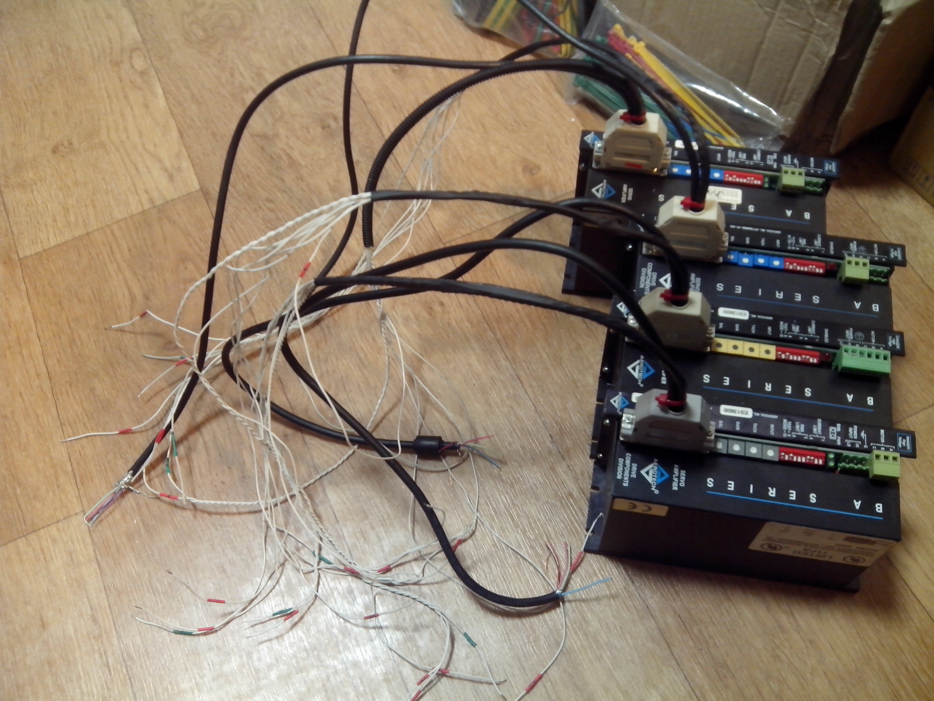

Раз уж есть время, решил привести все сервоусилители к одному знаменателю. И тут вопрос такой специфичный. Усилки конфигурируются джамперами.
К примеру, описание джамперов:
jumpers.jpg (6030 просмотров) <a class='original' href='./download/file.php?id=67793&mode=view' target=_blank>Загрузить оригинал (328.46 КБ)</a>
На джамперы jp9 jp10 пишут что высокий(низкий) уровень сигнала вызывает остановку мотора.
Но согласно внутреннему устройству усилителя:
limits.jpg (6030 просмотров) <a class='original' href='./download/file.php?id=67794&mode=view' target=_blank>Загрузить оригинал (24.48 КБ)</a>
Видно что пины подтянуты к +5в, т.е на них всегда высокий уровень сигнала.
Т.е если поставить перемычки в положение 2-3, то при висячих в воздухе выводах разьема мы имеем состояние усилителя, когда мотор крутиться не будет. Верно рассуждаю?
Mamont
Сообщения: 1667
Репутация: 391
Настоящее имя: Виталий
Откуда: РБ Минск
Re: Не гравер, но маленький фрезер. В процессе.
Сообщение Mamont »
nERV писал(а): Т.е если поставить перемычки в положение 2-3, то при висячих в воздухе выводах разьема мы имеем состояние усилителя, когда мотор крутиться не будет. Верно рассуждаю?
Верно

Вопросик по поводу проводков аналогового задания для серв. Достаточно ли просто скрутить пару проводов, или обязательно экранировать? Проводок короткий, от месы до сервы будет всего 30-40см.
Нужно ли перед разъемом управления сервы вешать феррит?
Длина не так важна, как то, рядом с чем он будет лежать. Экран желательно. Хорошо подходит микрофонный кабель (две жилы в экране), много где продаётся.
От феррита хуже не будет... :)

Скомпоновать хочу так, чтоб меса была непосредственно у серв, поблизости никаких сильноточных высокочастотных проводов не будет.
Уфф. Запаял еще 4 разъема, 52 проводка :)

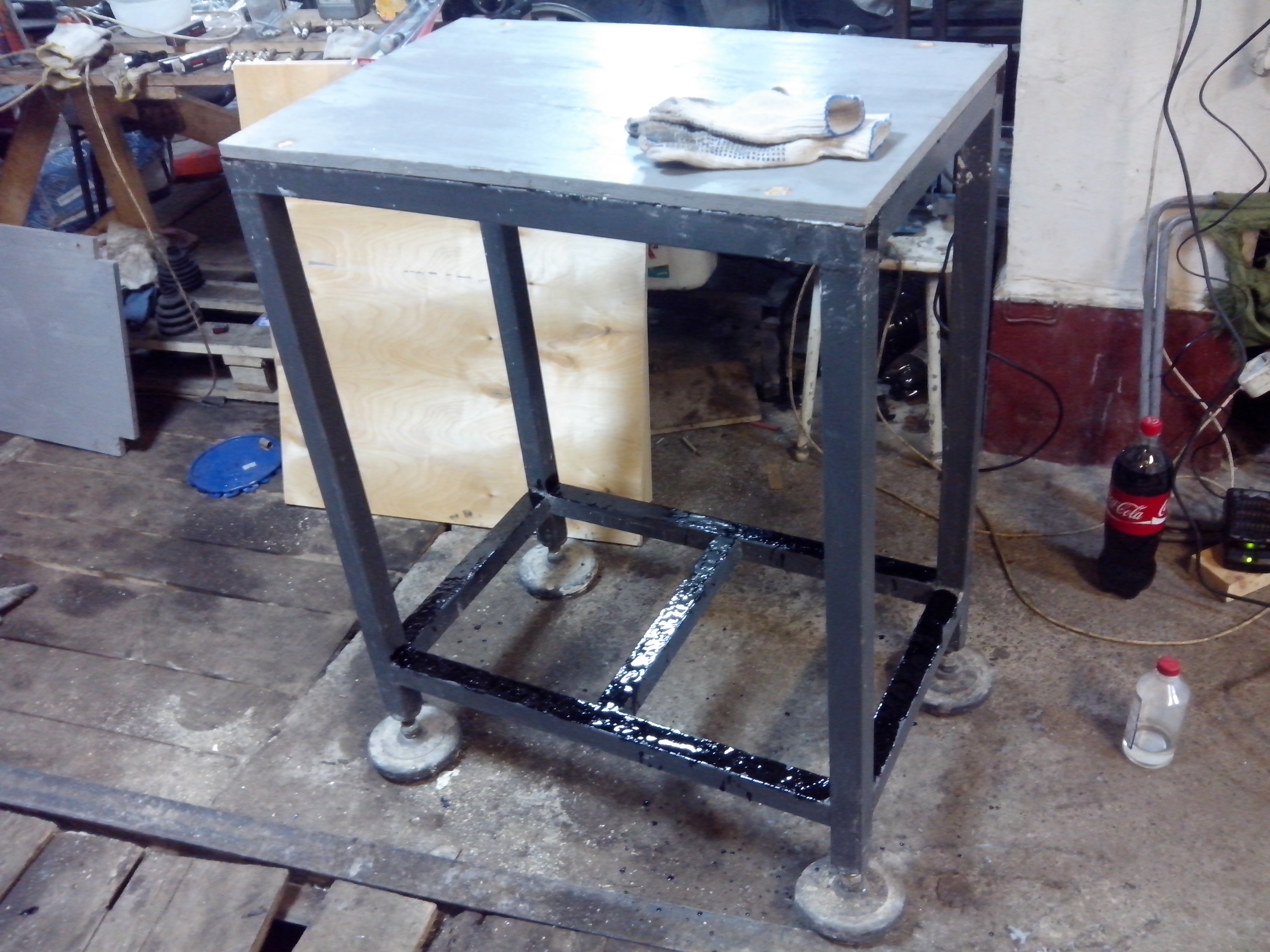

Также начал собирать тумбу под станок. Положил на полки 15мм фанеру на толстый слой битумной мастики. Дребезжать не должно :)
IMG_20160110_194844.jpg (5539 просмотров) <a class='original' href='./download/file.php?id=68602&mode=view' target=_blank>Загрузить оригинал (855.44 КБ)</a>
Раскосы на тумбу поставь.
Сообщение nERV »
Обошью фанерой, укосины тут лишние.
Прост 50 туруба хлибковата для подставок.
