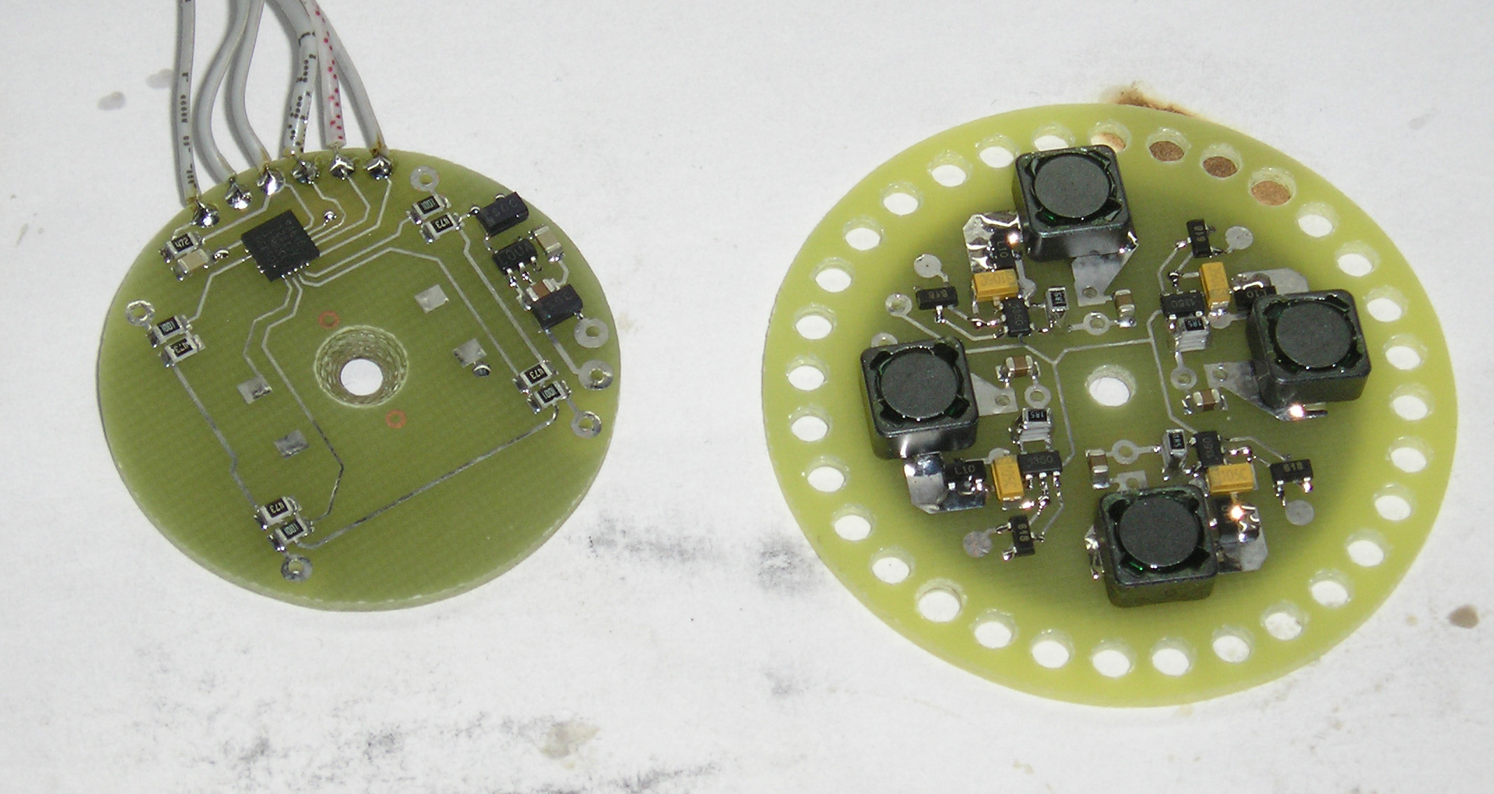

Ещё один современный уклон светильника с применением мощного светодиода от фирмы CREE MCE4WT-A2-0000-000KE5 + вторичная оптика PL124640
Схема
1.gif (8917 просмотров) <a class='original' href='./download/file.php?id=62677&sid=7bf5c4de918d9641c20f3de1a0a7fd36&mode=view' target=_blank>Загрузить оригинал (131.54 КБ)</a>
Печатная плата.
2.jpg (8917 просмотров) <a class='original' href='./download/file.php?id=62678&sid=7bf5c4de918d9641c20f3de1a0a7fd36&mode=view' target=_blank>Загрузить оригинал (500.49 КБ)</a>
3.jpg (8917 просмотров) <a class='original' href='./download/file.php?id=62679&sid=7bf5c4de918d9641c20f3de1a0a7fd36&mode=view' target=_blank>Загрузить оригинал (326.94 КБ)</a>
4.jpg (8917 просмотров) <a class='original' href='./download/file.php?id=62680&sid=7bf5c4de918d9641c20f3de1a0a7fd36&mode=view' target=_blank>Загрузить оригинал (227.85 КБ)</a>
5.jpg (8917 просмотров) <a class='original' href='./download/file.php?id=62681&sid=7bf5c4de918d9641c20f3de1a0a7fd36&mode=view' target=_blank>Загрузить оригинал (170.48 КБ)</a>

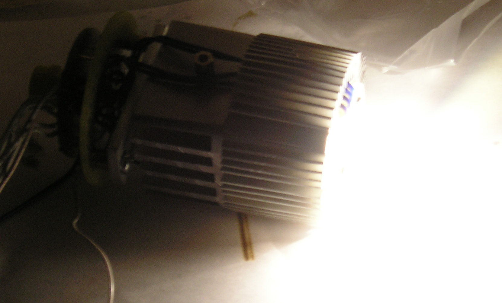

Радиатор охлаждения
6.jpg (8917 просмотров) <a class='original' href='./download/file.php?id=62682&sid=7bf5c4de918d9641c20f3de1a0a7fd36&mode=view' target=_blank>Загрузить оригинал (679.2 КБ)</a>
7.jpg (8917 просмотров) <a class='original' href='./download/file.php?id=62683&sid=7bf5c4de918d9641c20f3de1a0a7fd36&mode=view' target=_blank>Загрузить оригинал (479.47 КБ)</a>
8.jpg (8917 просмотров) <a class='original' href='./download/file.php?id=62684&sid=7bf5c4de918d9641c20f3de1a0a7fd36&mode=view' target=_blank>Загрузить оригинал (313.7 КБ)</a>
9.jpg (8917 просмотров) <a class='original' href='./download/file.php?id=62685&sid=7bf5c4de918d9641c20f3de1a0a7fd36&mode=view' target=_blank>Загрузить оригинал (562.07 КБ)</a>
10.jpg (8917 просмотров) <a class='original' href='./download/file.php?id=62686&sid=7bf5c4de918d9641c20f3de1a0a7fd36&mode=view' target=_blank>Загрузить оригинал (450.52 КБ)</a>
11.jpg (8917 просмотров) <a class='original' href='./download/file.php?id=62687&sid=7bf5c4de918d9641c20f3de1a0a7fd36&mode=view' target=_blank>Загрузить оригинал (448.3 КБ)</a>
12.jpg (8917 просмотров) <a class='original' href='./download/file.php?id=62688&sid=7bf5c4de918d9641c20f3de1a0a7fd36&mode=view' target=_blank>Загрузить оригинал (416.34 КБ)</a>
13.jpg (8917 просмотров) <a class='original' href='./download/file.php?id=62689&sid=7bf5c4de918d9641c20f3de1a0a7fd36&mode=view' target=_blank>Загрузить оригинал (296 КБ)</a>
14.jpg (8917 просмотров) <a class='original' href='./download/file.php?id=62690&sid=7bf5c4de918d9641c20f3de1a0a7fd36&mode=view' target=_blank>Загрузить оригинал (533.17 КБ)</a>
4 драйвера
15.jpg (8917 просмотров) <a class='original' href='./download/file.php?id=62691&sid=7bf5c4de918d9641c20f3de1a0a7fd36&mode=view' target=_blank>Загрузить оригинал (488.38 КБ)</a>
в сборе
16.jpg (8917 просмотров) <a class='original' href='./download/file.php?id=62692&sid=7bf5c4de918d9641c20f3de1a0a7fd36&mode=view' target=_blank>Загрузить оригинал (390.47 КБ)</a>
17.jpg (8917 просмотров) <a class='original' href='./download/file.php?id=62693&sid=7bf5c4de918d9641c20f3de1a0a7fd36&mode=view' target=_blank>Загрузить оригинал (401.68 КБ)</a>
18.jpg (8917 просмотров) <a class='original' href='./download/file.php?id=62694&sid=7bf5c4de918d9641c20f3de1a0a7fd36&mode=view' target=_blank>Загрузить оригинал (427.68 КБ)</a>
19.jpg (8917 просмотров) <a class='original' href='./download/file.php?id=62695&sid=7bf5c4de918d9641c20f3de1a0a7fd36&mode=view' target=_blank>Загрузить оригинал (241.81 КБ)</a>
20.jpg (8917 просмотров) <a class='original' href='./download/file.php?id=62696&sid=7bf5c4de918d9641c20f3de1a0a7fd36&mode=view' target=_blank>Загрузить оригинал (547.57 КБ)</a>
21.jpg (8917 просмотров) <a class='original' href='./download/file.php?id=62697&sid=7bf5c4de918d9641c20f3de1a0a7fd36&mode=view' target=_blank>Загрузить оригинал (619.6 КБ)</a>
22.jpg (8917 просмотров) <a class='original' href='./download/file.php?id=62698&sid=7bf5c4de918d9641c20f3de1a0a7fd36&mode=view' target=_blank>Загрузить оригинал (366.57 КБ)</a>
