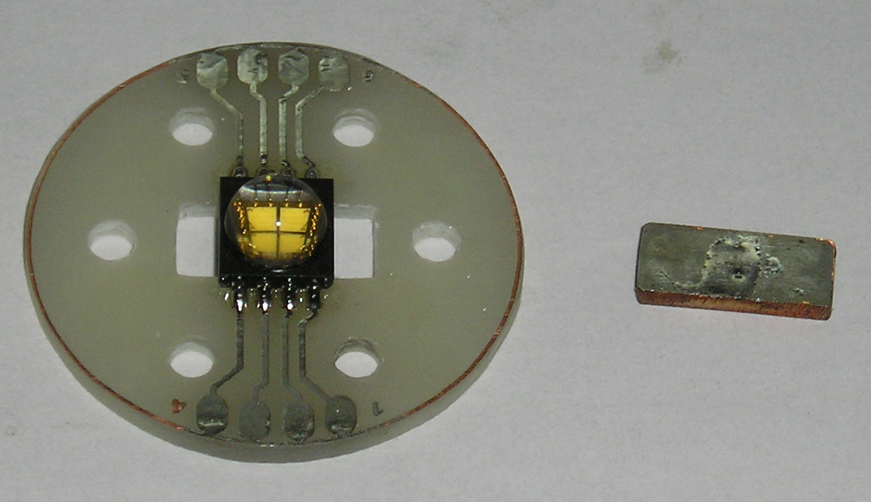

Ещё один современный уклон светильника с применением мощного светодиода от фирмы CREE MCE4WT-A2-0000-000KE5 + вторичная оптика PL124640
Схема
1.gif (8314 просмотров) <a class='original' href='./download/file.php?id=62677&mode=view' target=_blank>Загрузить оригинал (131.54 КБ)</a>
Печатная плата.
2.jpg (8314 просмотров) <a class='original' href='./download/file.php?id=62678&mode=view' target=_blank>Загрузить оригинал (500.49 КБ)</a>
3.jpg (8314 просмотров) <a class='original' href='./download/file.php?id=62679&mode=view' target=_blank>Загрузить оригинал (326.94 КБ)</a>
4.jpg (8314 просмотров) <a class='original' href='./download/file.php?id=62680&mode=view' target=_blank>Загрузить оригинал (227.85 КБ)</a>
5.jpg (8314 просмотров) <a class='original' href='./download/file.php?id=62681&mode=view' target=_blank>Загрузить оригинал (170.48 КБ)</a>

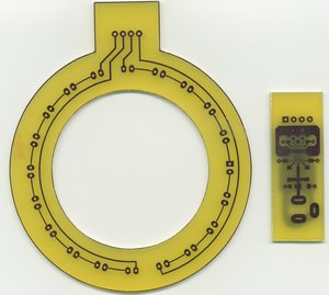

Ещё один проект мой старый. Позднее после продажи микроскопа, был куплен импортный микроскоп и готовая подсветка.
Но возможно будет полезно кому либо.
Понадобилась подсветка для микроскопа МБС-9.
Решение было не использовать галогенки, а то от них жарко, по этому тема легла в строну светодиодов.
Их количество должно быть 20 штук, кольцевой осветитель, чтобы избежать тени.
Нужно было минимум проблем с настройкой и полный контроль по току, чтобы счастливо жили «светики» перебрал много драйверов, и остановился не на самом лучшим варианте, но проблема только одна, очень маленький корпус микросхемы, в домашних условиях не каждый сможет повторить данные манипуляции по монтажу 3х3 мм. корпуса.
Схема родилась, с нужными номиналами от внимательного прочтения номенклатуры на микросхему (даташит).
1.gif (8249 просмотров) <a class='original' href='./download/file.php?id=62771&mode=view' target=_blank>Загрузить оригинал (81.03 КБ)</a>
Микросхема
2.jpg (8249 просмотров) <a class='original' href='./download/file.php?id=62772&mode=view' target=_blank>Загрузить оригинал (94.47 КБ)</a>
Первая проверка схемы.
3.jpg (8249 просмотров) <a class='original' href='./download/file.php?id=62773&mode=view' target=_blank>Загрузить оригинал (336.8 КБ)</a>
Проверка, не дурно с 3V раскачать 2 канала по 31V но потребление высокое, при входных 5V, схема потребляет 300mA.
4.jpg (8249 просмотров) <a class='original' href='./download/file.php?id=62774&mode=view' target=_blank>Загрузить оригинал (212.42 КБ)</a>
тестовая плата и примерка.

Финишный вариант платы.
5.jpg (8249 просмотров) <a class='original' href='./download/file.php?id=62775&mode=view' target=_blank>Загрузить оригинал (369.05 КБ)</a>

Неее, мужик, не понямаю я как ты из этого, получил ето??? Давай на пальцах объясняй, фокусник!!!
Который раз ломаю себе голову.
P1060793.JPG (7650 просмотров) <a class='original' href='./download/file.php?id=68419&mode=view' target=_blank>Загрузить оригинал (172.35 КБ)</a>
P1060807.JPG (7650 просмотров) <a class='original' href='./download/file.php?id=68420&mode=view' target=_blank>Загрузить оригинал (177.09 КБ)</a>

den_sibirskiy писал(а):Давай на пальцах объясняй, фокусник!!!
На пальцах не выйдет ))) Они и так пострадали при ковырянии :freak:
den_sibirskiy писал(а):Который раз ломаю себе голову.
Зато столько интриги :hehehe:
Ну что тут рассказывать, полный демонтаж всех компонентов на плате, а далее всё последовательно, плату от остатков, и каждую детальку чистил, цель извращения этого срисовывания схемного решения, отдельных узлов.

А зачем полный демонтаж? Плата с односторонней печатью. Я FlatPack 1500 давно собирался разрисовать для ремонта, когда потребуется. Три слоя. Недели хватило.
DeNew Lab
Сообщения: 442
Зарегистрирован: 09 июл 2015, 03:48
Репутация: 327
Настоящее имя: Даниил
Откуда: Москва, Зеленоград
Re: Светодиодное освещение для работы и отдыха
Сообщение DeNew Lab »
sas_75 писал(а):А зачем полный демонтаж?
Чтобы избавится полностью от компаунда, он меня бесит :hehehe:
