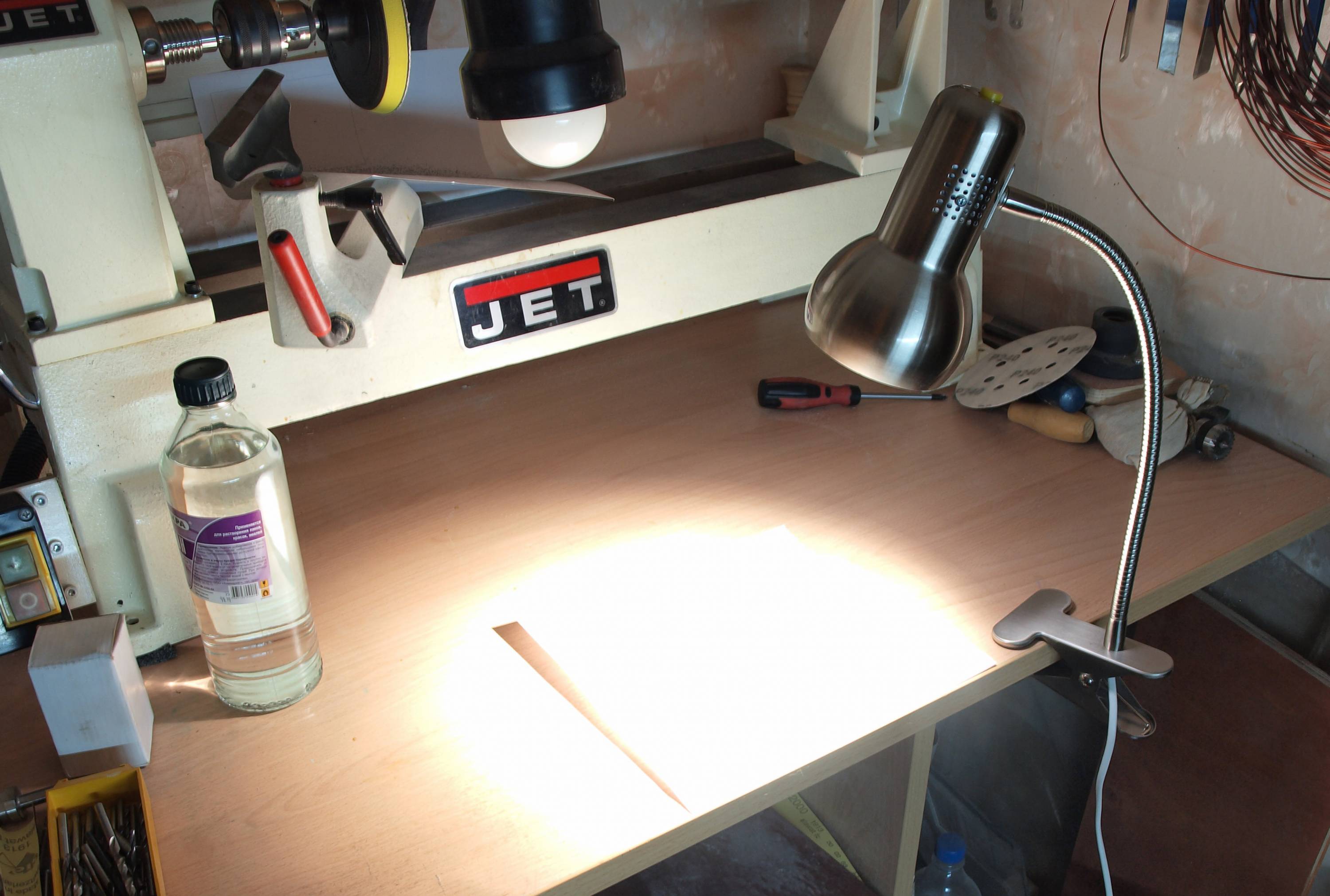

Не темно? Свет не сильно холодный?

Kopyloff писал(а):Не темно? Свет не сильно холодный?
Нет, яркости не слепну если всё включено, но и не хватки не наблюдаю, температура разная, точечные холодного свечения, лента нейтрально белого, а центр квадрат почти тёплого свечения, на фото искажена температура, (мыльница) в целом наверно бы сменил точечные на "тёплые" или "нейтральные" но в виду того, что одна пара светит на станок, но "холодный" в тему.

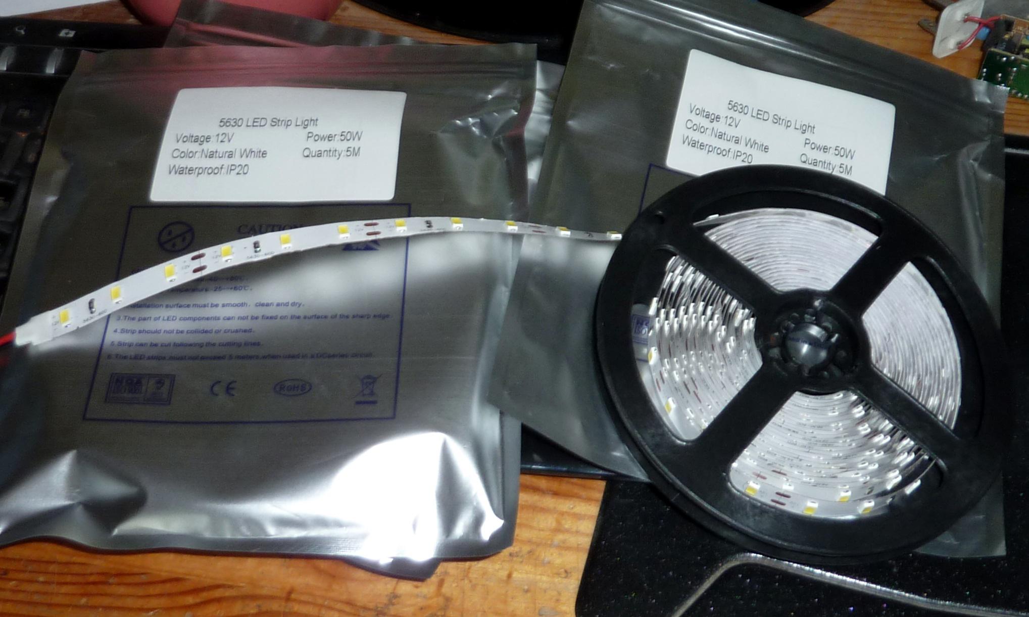

Predator писал(а):Где диоды закупал?
али-экспрес родимый :?
P1060519.JPG (8810 просмотров) <a class='original' href='./download/file.php?id=61737&mode=view' target=_blank>Загрузить оригинал (246.63 КБ)</a>
кроме профиля длинного, его у нас в Митино покупал.

Kopyloff писал(а):На мерцание не проверяли? Глаза не устают от такого освещения?
Нет, мерцания нету, частоты ШИМ везде большие в устройствах, глазам очень комфортно, по началу не привычно было, как в гостях сидел, потом свыкся ))) вроде родное ))

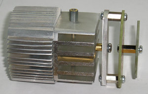

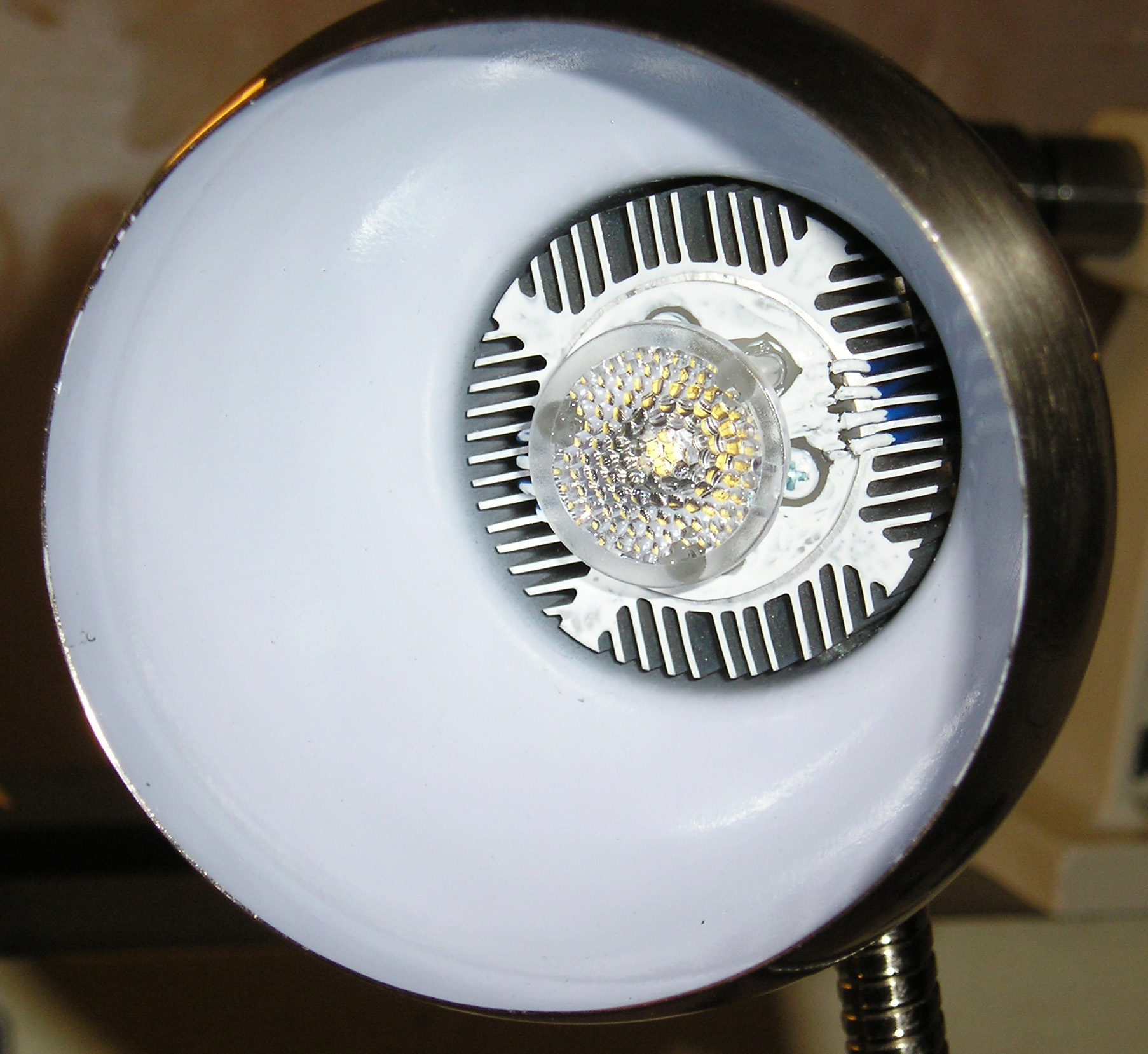

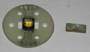

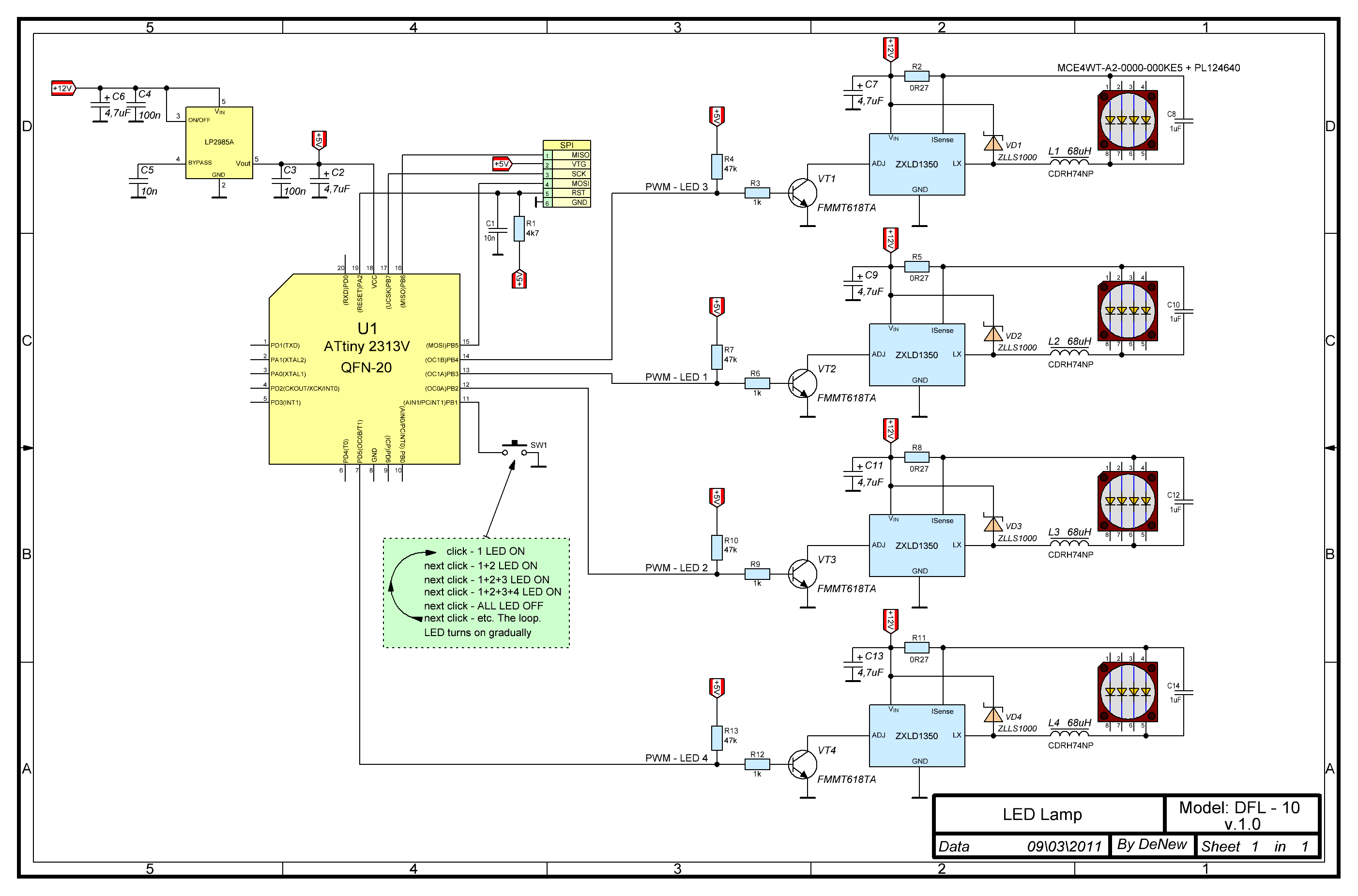

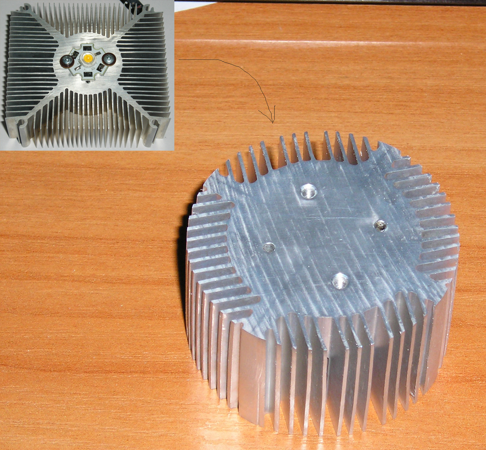

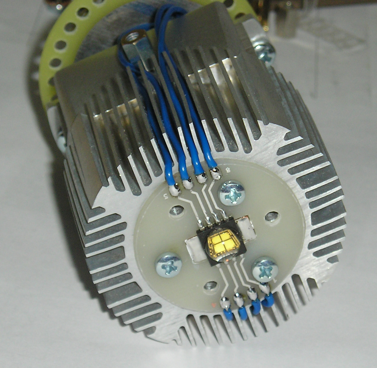

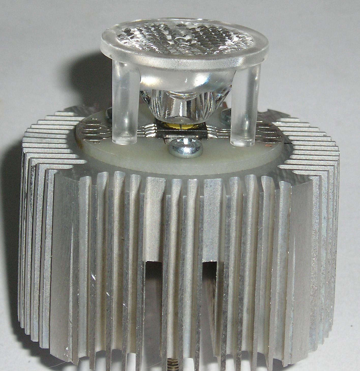

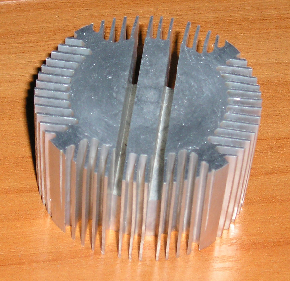

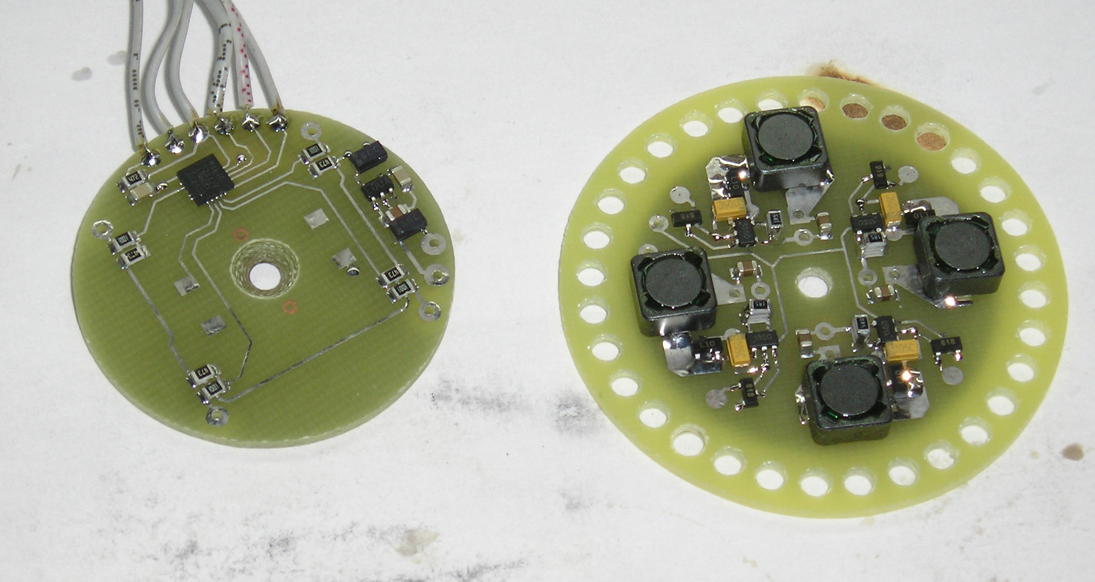

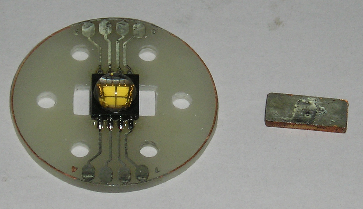

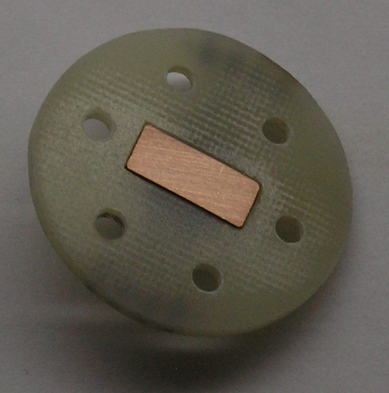

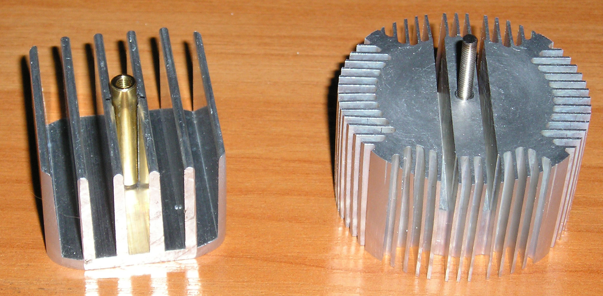

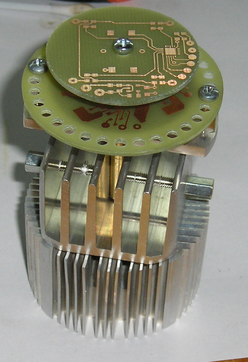

Ещё один современный уклон светильника с применением мощного светодиода от фирмы CREE MCE4WT-A2-0000-000KE5 + вторичная оптика PL124640
Схема
1.gif (8690 просмотров) <a class='original' href='./download/file.php?id=62677&mode=view' target=_blank>Загрузить оригинал (131.54 КБ)</a>

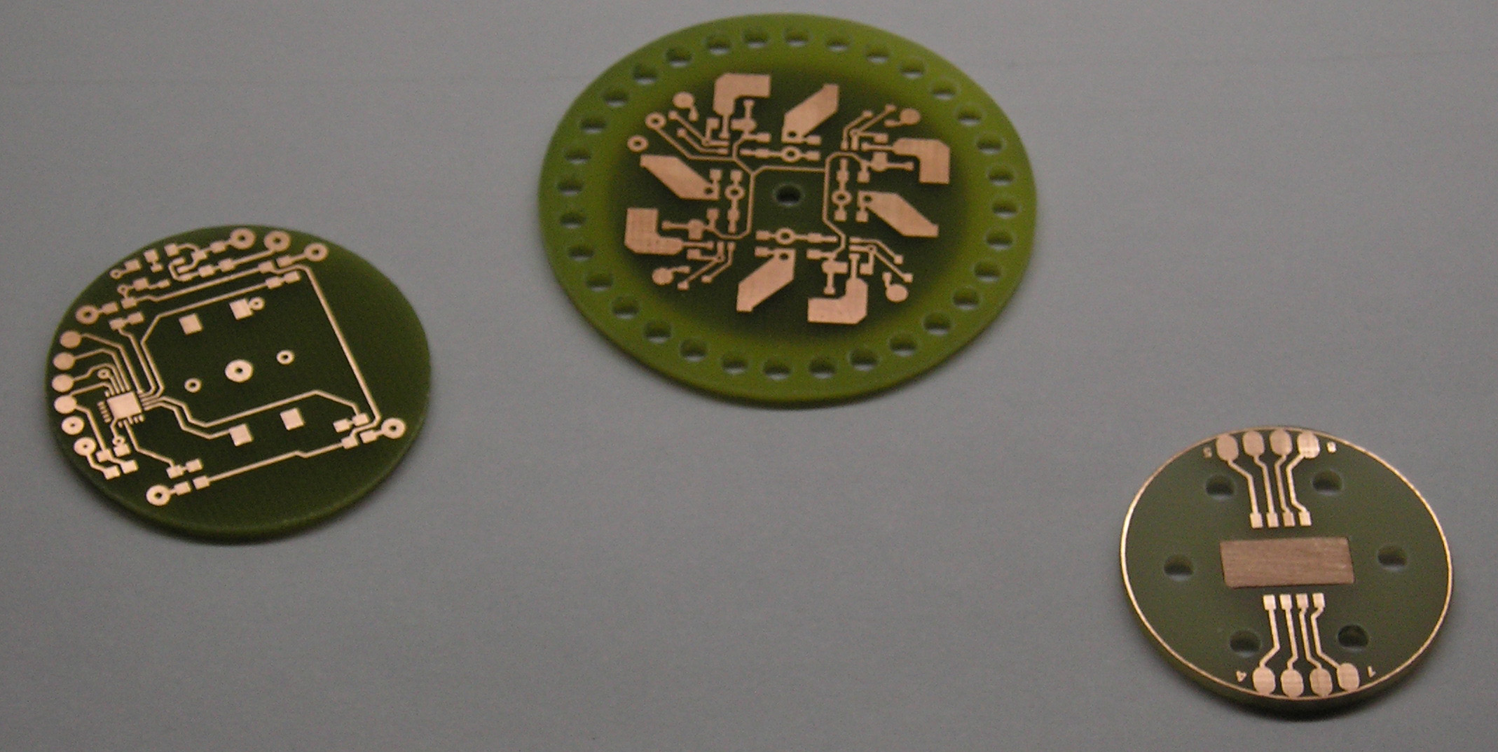

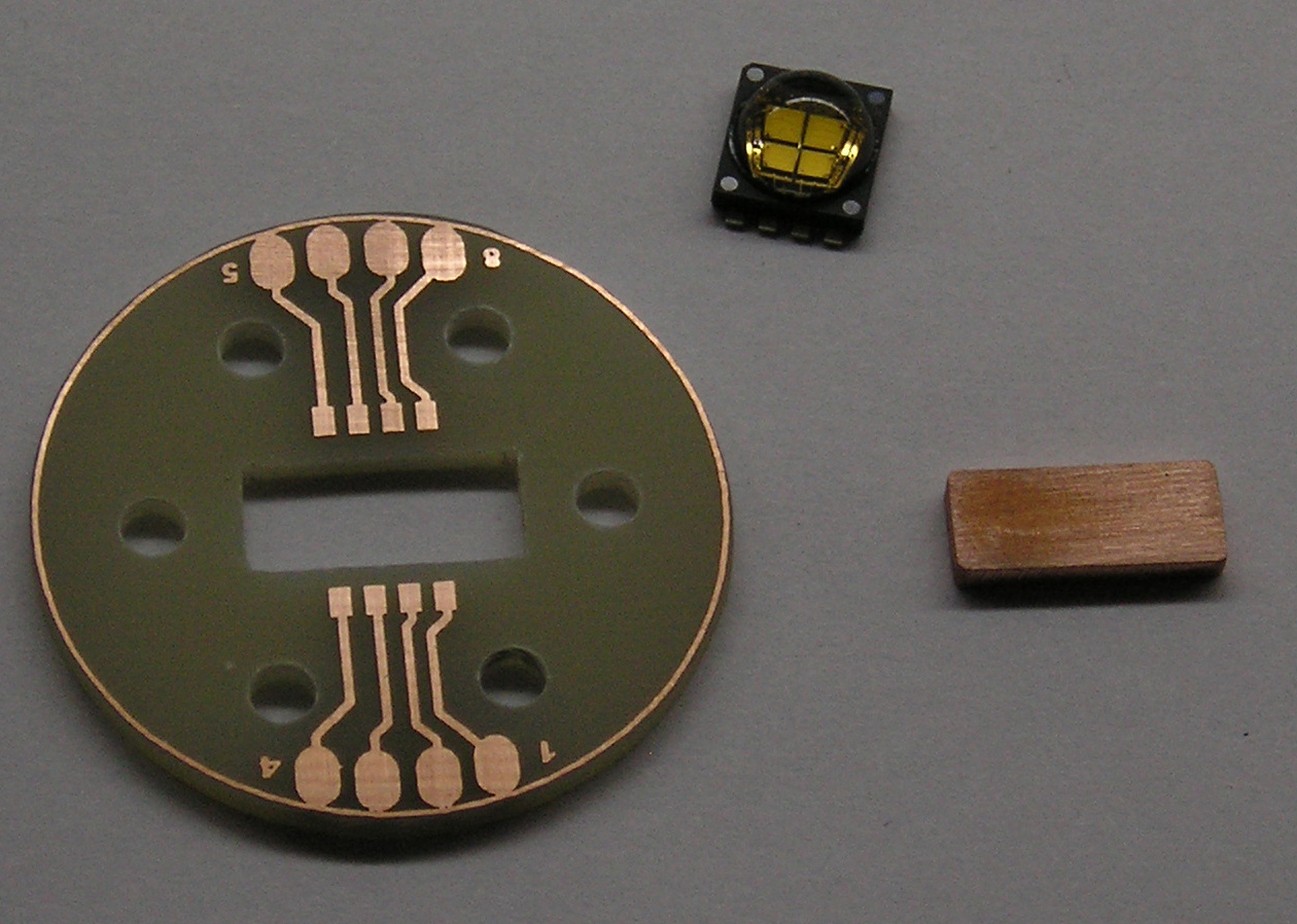

Печатная плата.
2.jpg (8690 просмотров) <a class='original' href='./download/file.php?id=62678&mode=view' target=_blank>Загрузить оригинал (500.49 КБ)</a>
3.jpg (8690 просмотров) <a class='original' href='./download/file.php?id=62679&mode=view' target=_blank>Загрузить оригинал (326.94 КБ)</a>
4.jpg (8690 просмотров) <a class='original' href='./download/file.php?id=62680&mode=view' target=_blank>Загрузить оригинал (227.85 КБ)</a>
5.jpg (8690 просмотров) <a class='original' href='./download/file.php?id=62681&mode=view' target=_blank>Загрузить оригинал (170.48 КБ)</a>

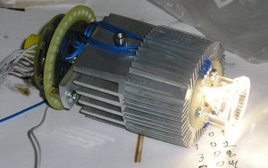

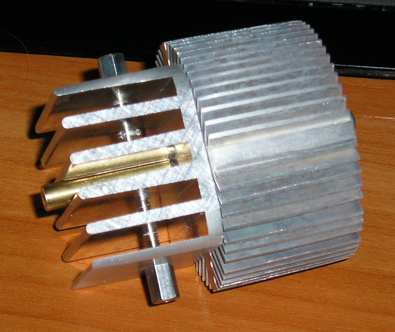

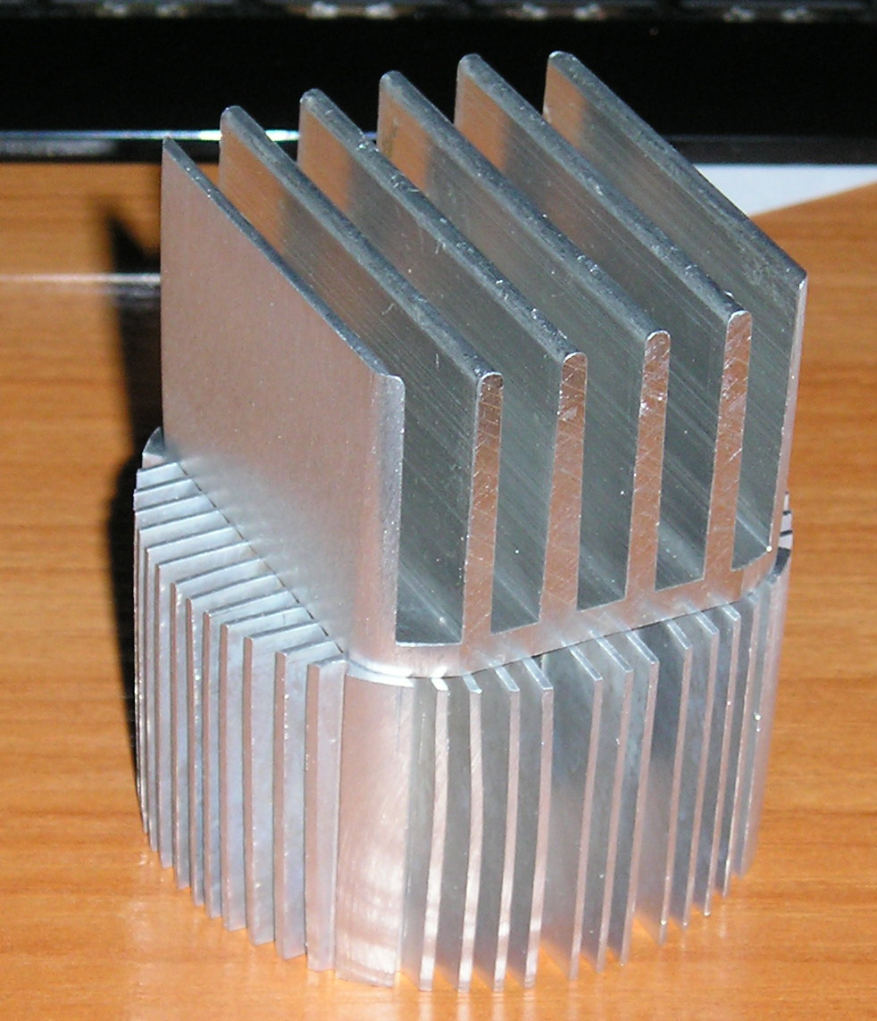

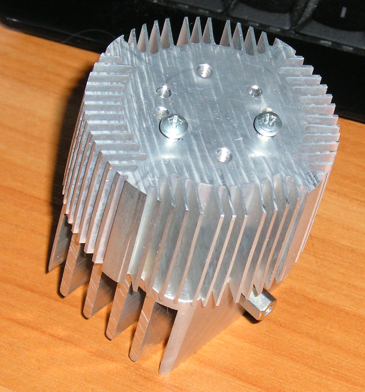

Радиатор охлаждения
6.jpg (8690 просмотров) <a class='original' href='./download/file.php?id=62682&mode=view' target=_blank>Загрузить оригинал (679.2 КБ)</a>
7.jpg (8690 просмотров) <a class='original' href='./download/file.php?id=62683&mode=view' target=_blank>Загрузить оригинал (479.47 КБ)</a>
8.jpg (8690 просмотров) <a class='original' href='./download/file.php?id=62684&mode=view' target=_blank>Загрузить оригинал (313.7 КБ)</a>
9.jpg (8690 просмотров) <a class='original' href='./download/file.php?id=62685&mode=view' target=_blank>Загрузить оригинал (562.07 КБ)</a>
10.jpg (8690 просмотров) <a class='original' href='./download/file.php?id=62686&mode=view' target=_blank>Загрузить оригинал (450.52 КБ)</a>
11.jpg (8690 просмотров) <a class='original' href='./download/file.php?id=62687&mode=view' target=_blank>Загрузить оригинал (448.3 КБ)</a>
12.jpg (8690 просмотров) <a class='original' href='./download/file.php?id=62688&mode=view' target=_blank>Загрузить оригинал (416.34 КБ)</a>
13.jpg (8690 просмотров) <a class='original' href='./download/file.php?id=62689&mode=view' target=_blank>Загрузить оригинал (296 КБ)</a>
14.jpg (8690 просмотров) <a class='original' href='./download/file.php?id=62690&mode=view' target=_blank>Загрузить оригинал (533.17 КБ)</a>

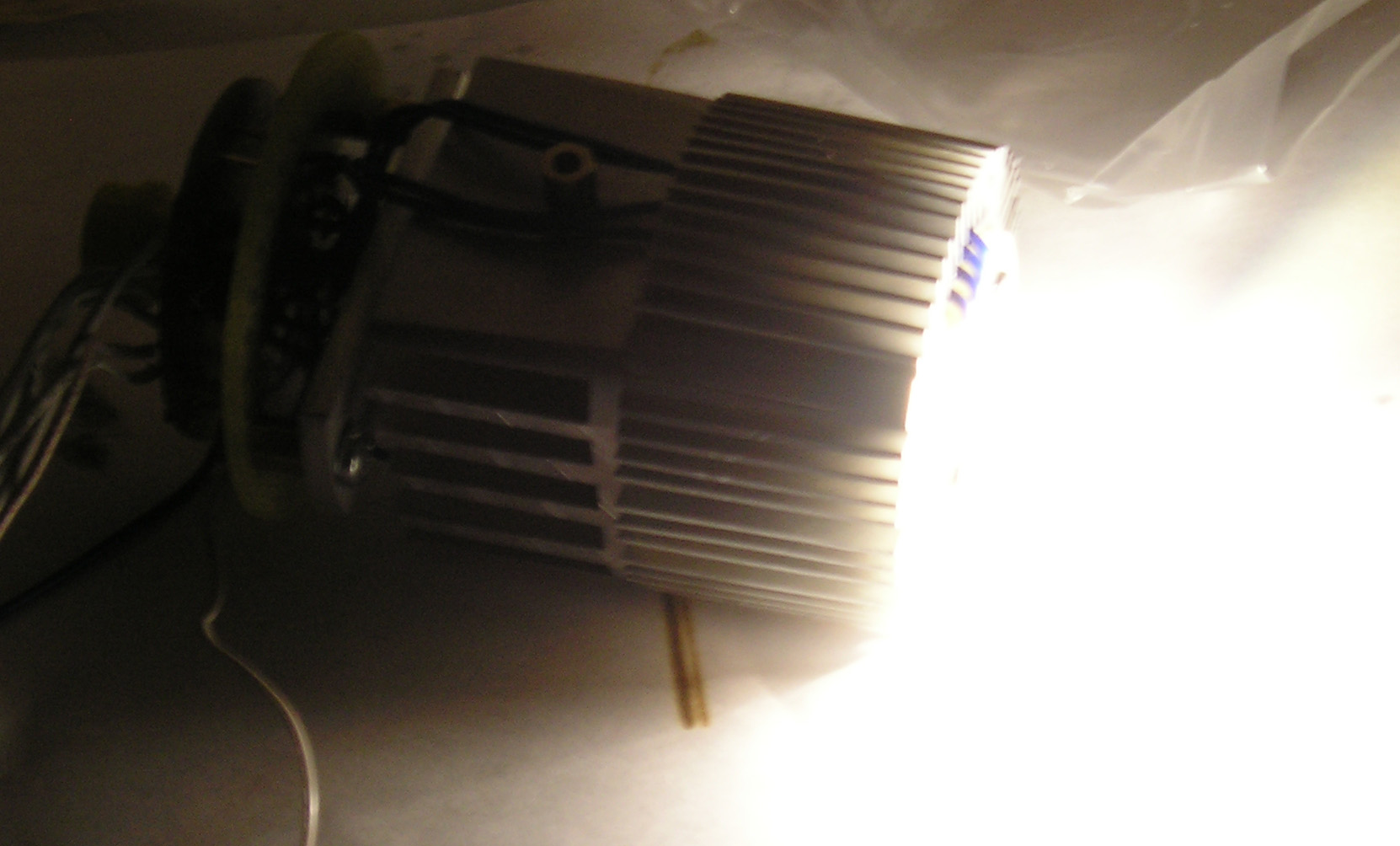

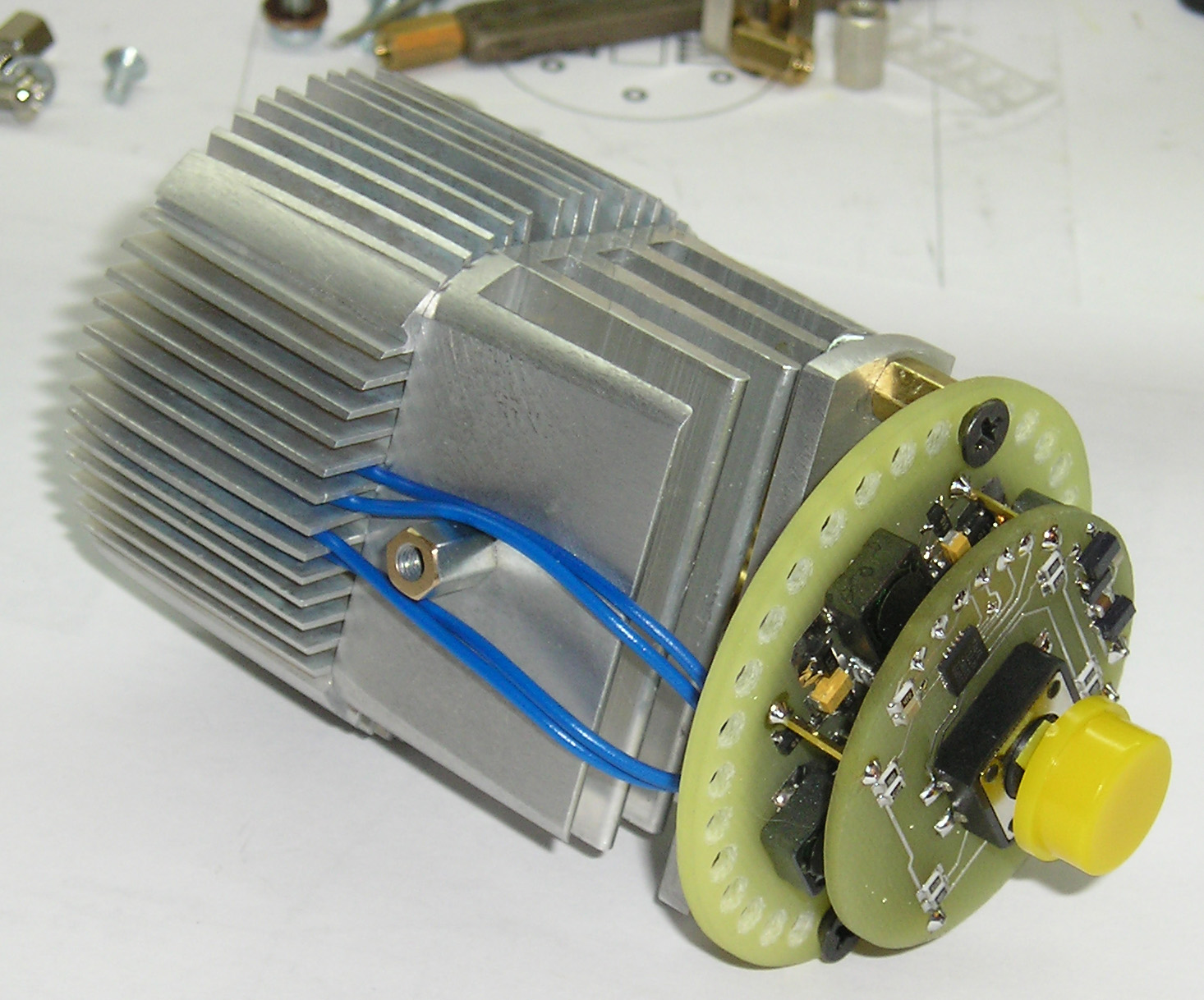

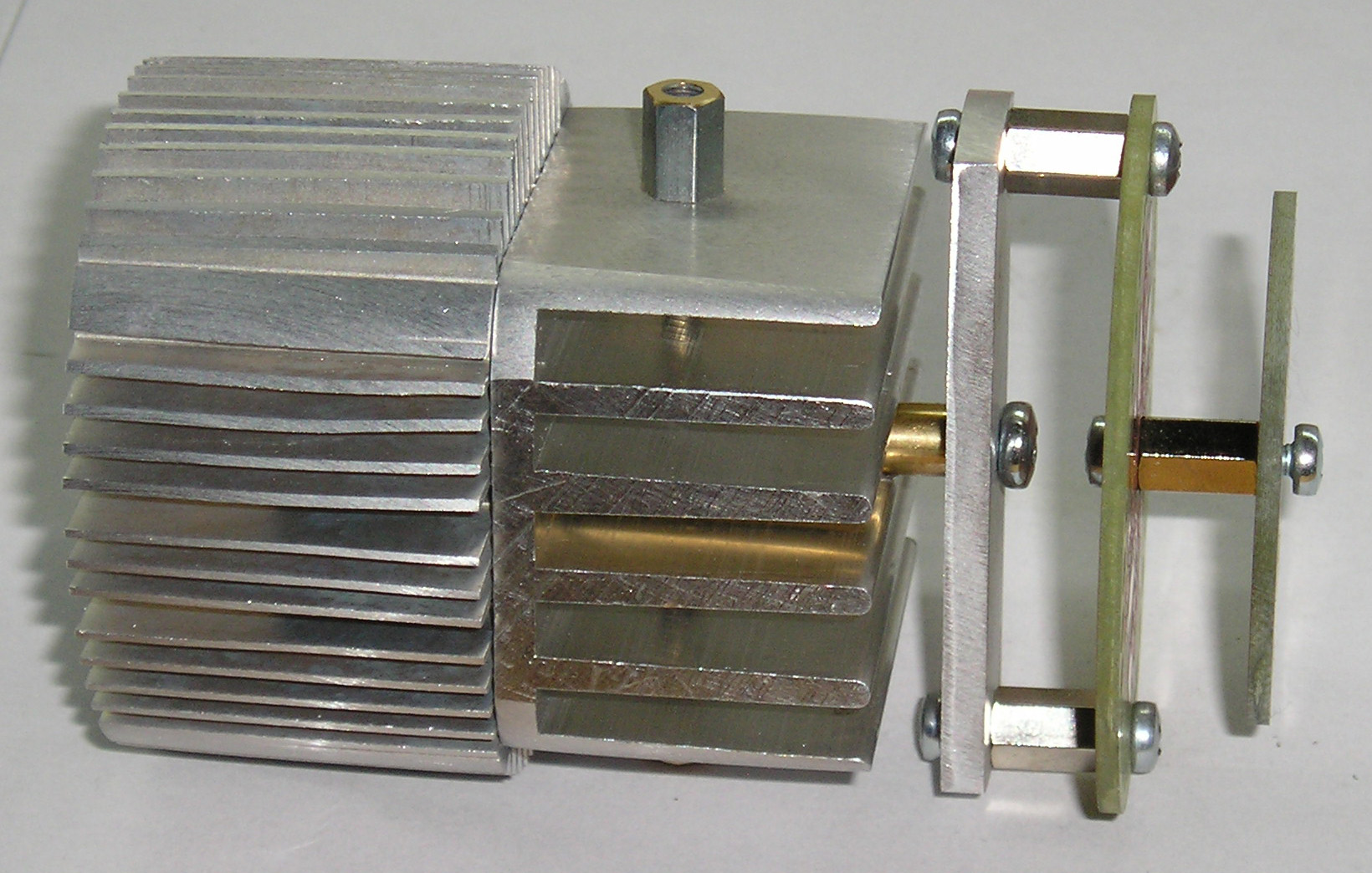

4 драйвера
15.jpg (8690 просмотров) <a class='original' href='./download/file.php?id=62691&mode=view' target=_blank>Загрузить оригинал (488.38 КБ)</a>
в сборе
16.jpg (8690 просмотров) <a class='original' href='./download/file.php?id=62692&mode=view' target=_blank>Загрузить оригинал (390.47 КБ)</a>
17.jpg (8690 просмотров) <a class='original' href='./download/file.php?id=62693&mode=view' target=_blank>Загрузить оригинал (401.68 КБ)</a>
18.jpg (8690 просмотров) <a class='original' href='./download/file.php?id=62694&mode=view' target=_blank>Загрузить оригинал (427.68 КБ)</a>
19.jpg (8690 просмотров) <a class='original' href='./download/file.php?id=62695&mode=view' target=_blank>Загрузить оригинал (241.81 КБ)</a>
20.jpg (8690 просмотров) <a class='original' href='./download/file.php?id=62696&mode=view' target=_blank>Загрузить оригинал (547.57 КБ)</a>
21.jpg (8690 просмотров) <a class='original' href='./download/file.php?id=62697&mode=view' target=_blank>Загрузить оригинал (619.6 КБ)</a>
22.jpg (8690 просмотров) <a class='original' href='./download/file.php?id=62698&mode=view' target=_blank>Загрузить оригинал (366.57 КБ)</a>
CNC Works

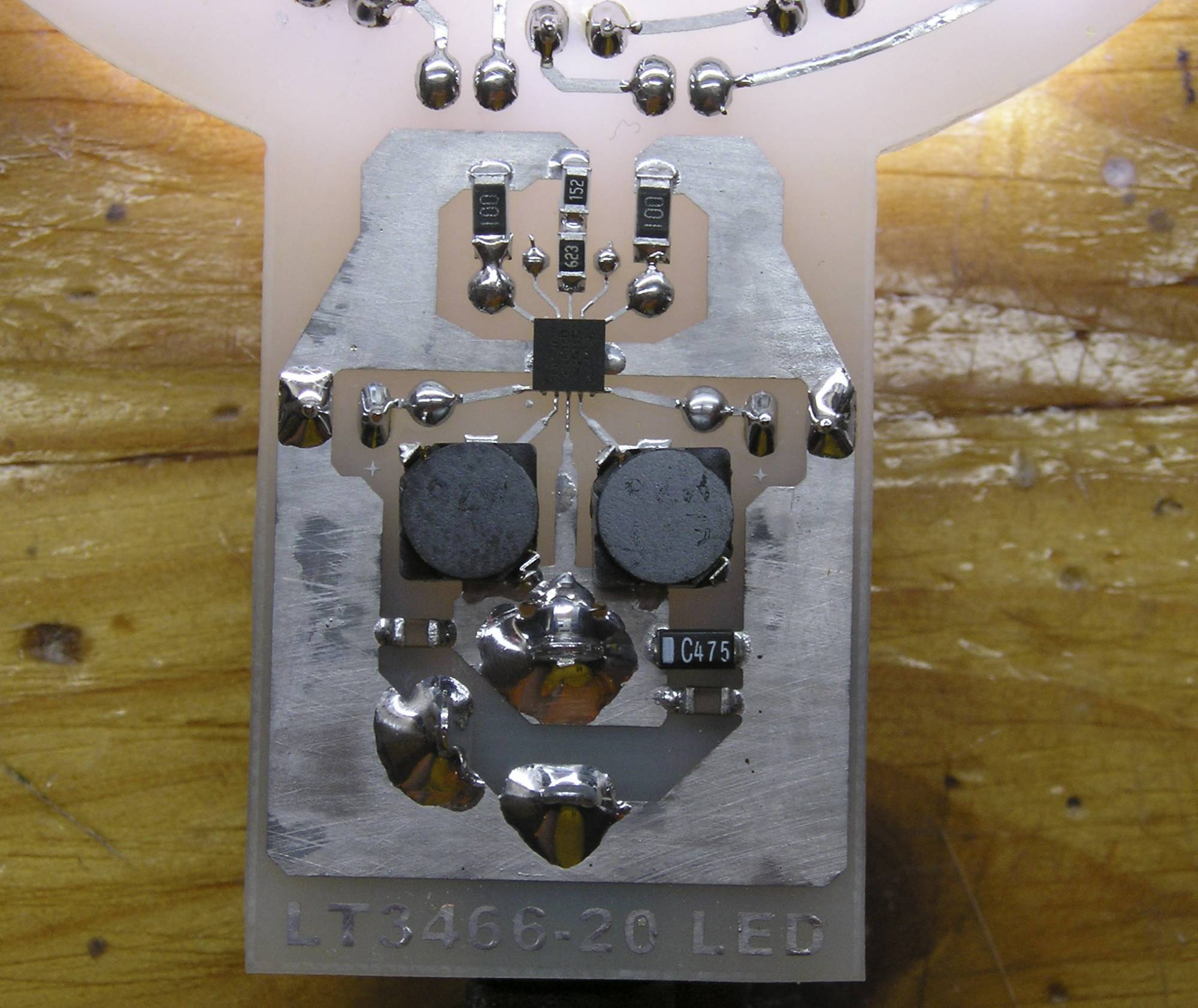

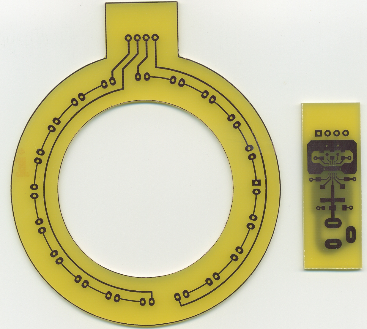

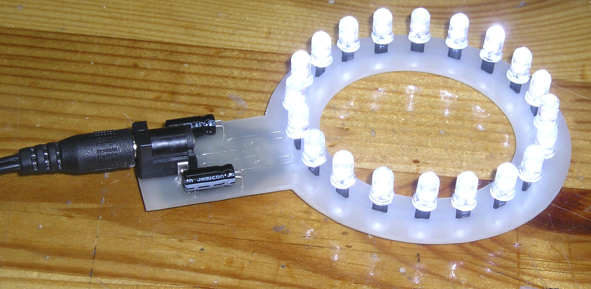

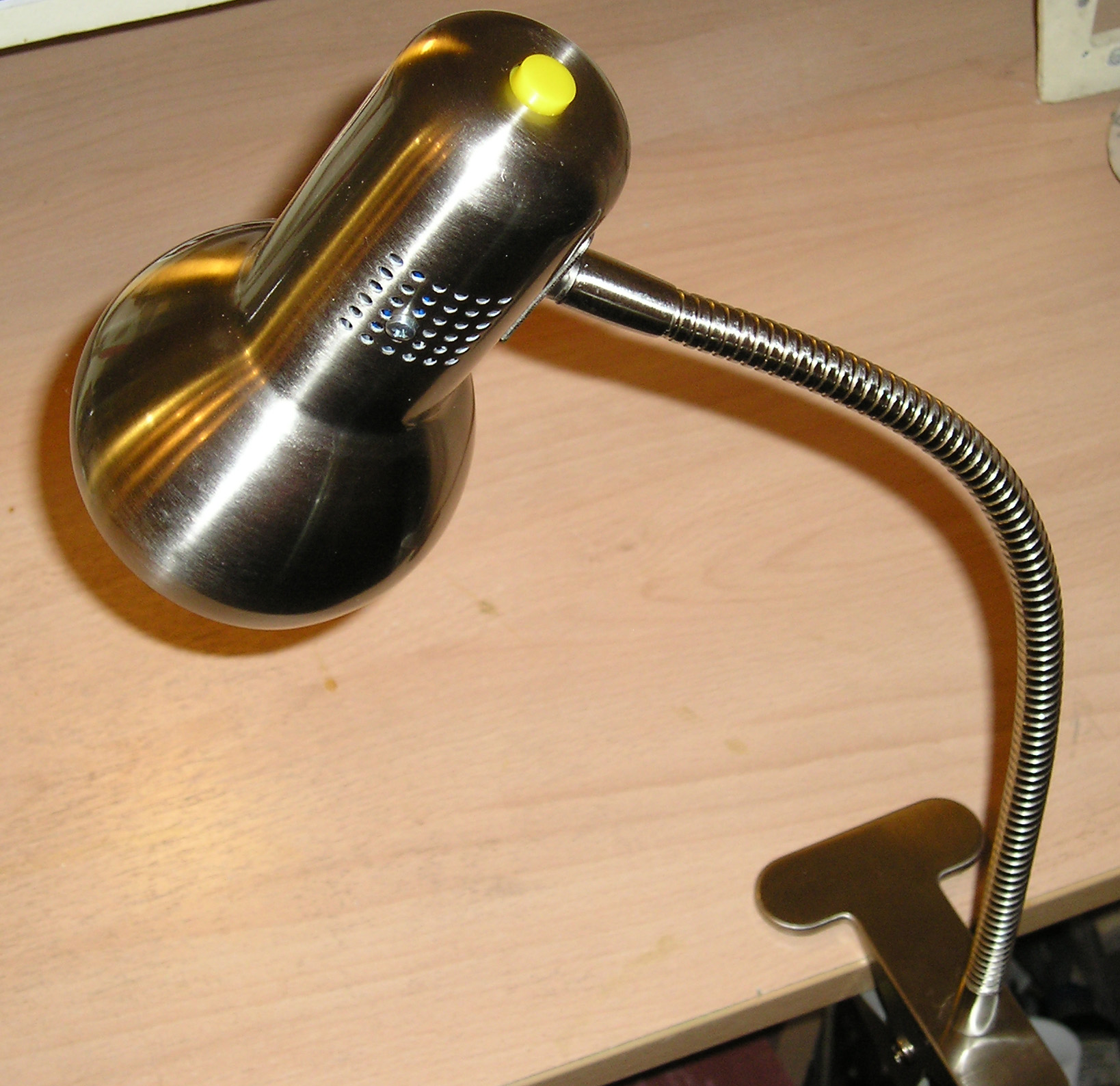

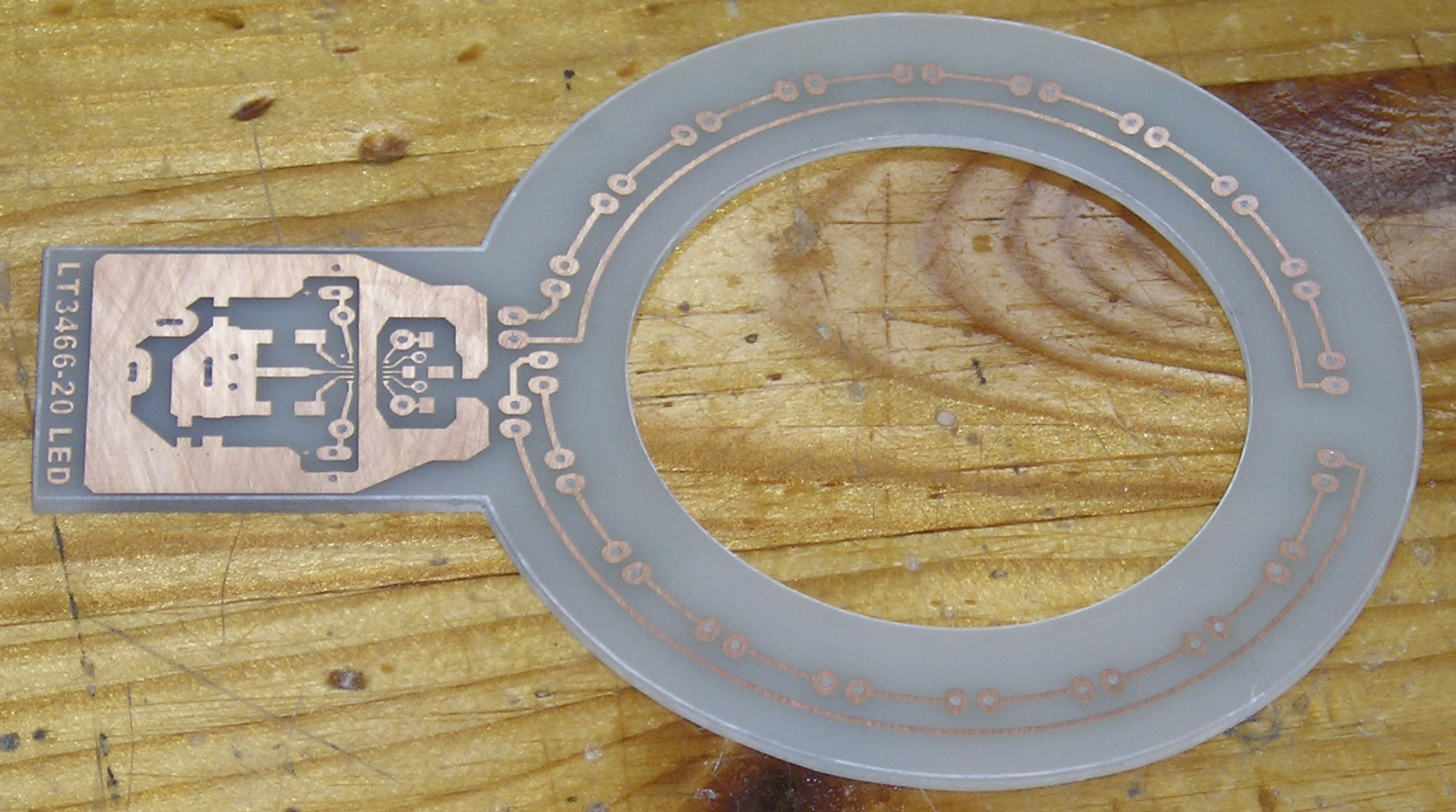

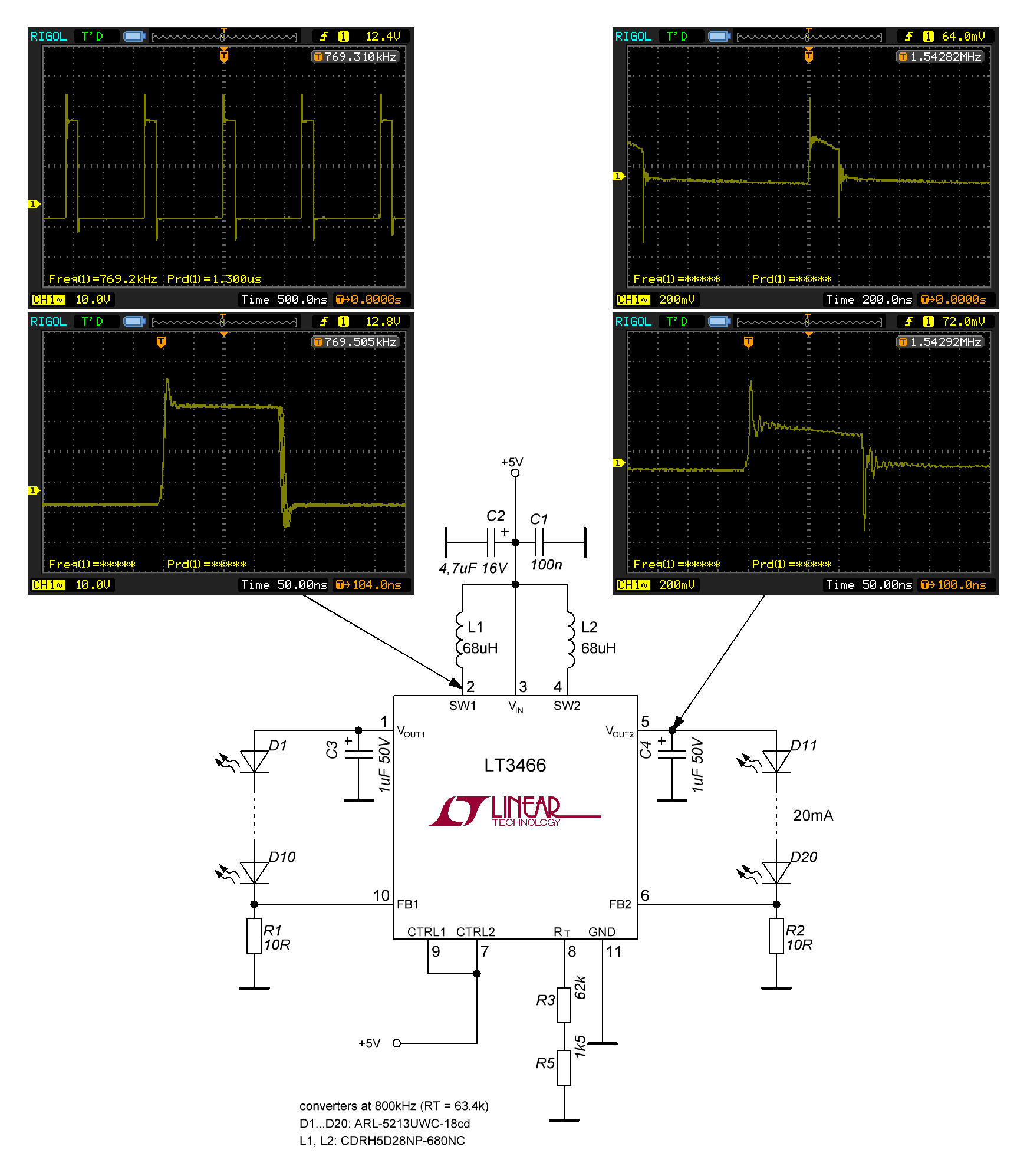

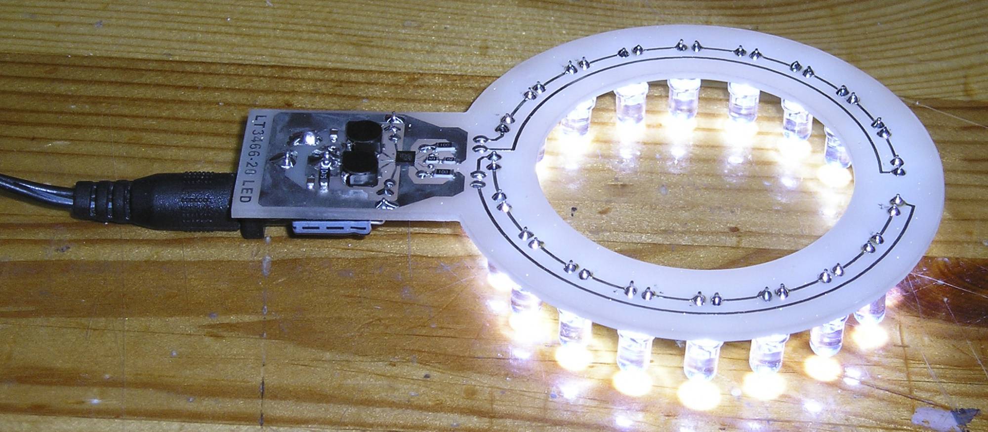

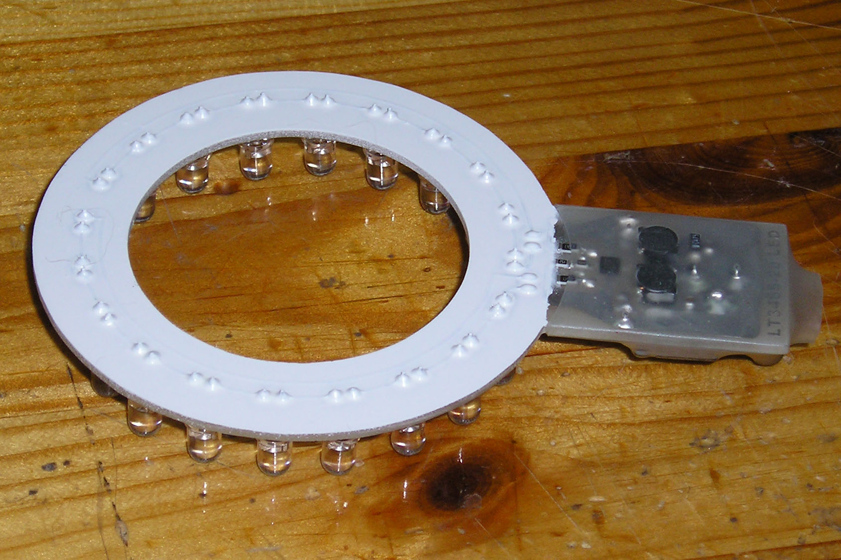

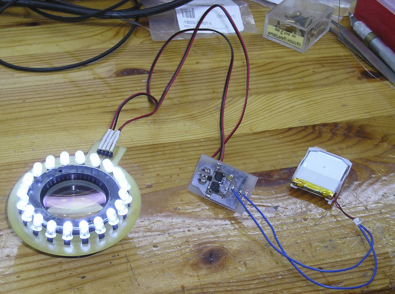

Ещё один проект мой старый. Позднее после продажи микроскопа, был куплен импортный микроскоп и готовая подсветка.
Но возможно будет полезно кому либо.
Понадобилась подсветка для микроскопа МБС-9.
Решение было не использовать галогенки, а то от них жарко, по этому тема легла в строну светодиодов.
Их количество должно быть 20 штук, кольцевой осветитель, чтобы избежать тени.

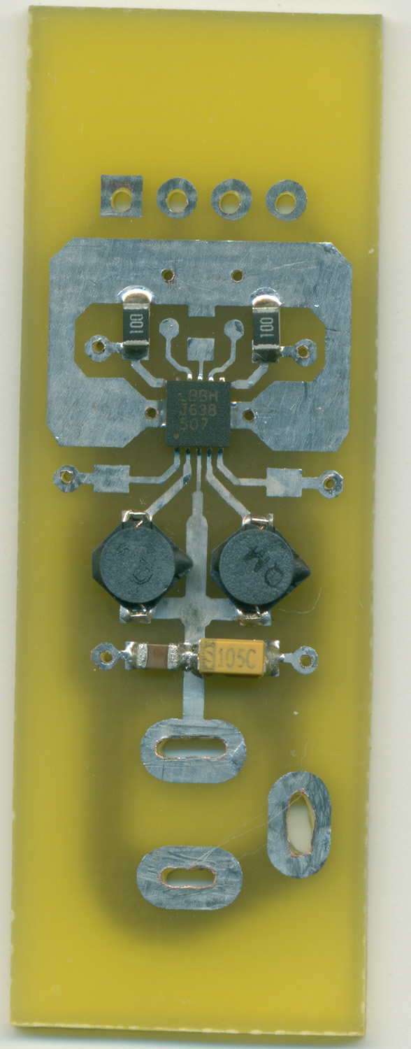

Нужно было минимум проблем с настройкой и полный контроль по току, чтобы счастливо жили «светики» перебрал много драйверов, и остановился не на самом лучшим варианте, но проблема только одна, очень маленький корпус микросхемы, в домашних условиях не каждый сможет повторить данные манипуляции по монтажу 3х3 мм. корпуса.

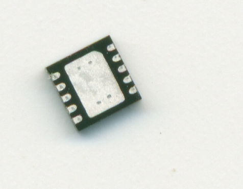

Схема родилась, с нужными номиналами от внимательного прочтения номенклатуры на микросхему (даташит).
1.gif (8625 просмотров) <a class='original' href='./download/file.php?id=62771&mode=view' target=_blank>Загрузить оригинал (81.03 КБ)</a>
Микросхема
2.jpg (8625 просмотров) <a class='original' href='./download/file.php?id=62772&mode=view' target=_blank>Загрузить оригинал (94.47 КБ)</a>

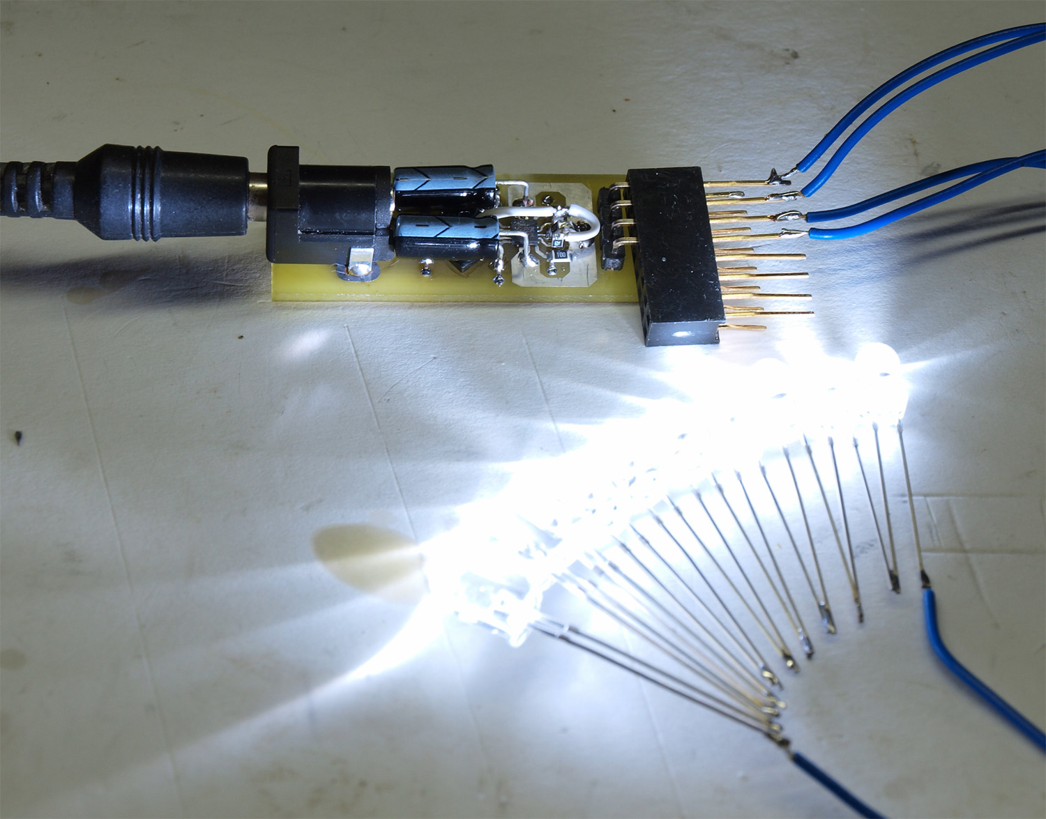

Первая проверка схемы.
3.jpg (8625 просмотров) <a class='original' href='./download/file.php?id=62773&mode=view' target=_blank>Загрузить оригинал (336.8 КБ)</a>
Проверка, не дурно с 3V раскачать 2 канала по 31V но потребление высокое, при входных 5V, схема потребляет 300mA.
4.jpg (8625 просмотров) <a class='original' href='./download/file.php?id=62774&mode=view' target=_blank>Загрузить оригинал (212.42 КБ)</a>
тестовая плата и примерка.
11.jpg (8625 просмотров) <a class='original' href='./download/file.php?id=62781&mode=view' target=_blank>Загрузить оригинал (679.29 КБ)</a>
12.jpg (8625 просмотров) <a class='original' href='./download/file.php?id=62782&mode=view' target=_blank>Загрузить оригинал (187.57 КБ)</a>
10.jpg (8625 просмотров) <a class='original' href='./download/file.php?id=62780&mode=view' target=_blank>Загрузить оригинал (128.32 КБ)</a>
Финишный вариант платы.
5.jpg (8625 просмотров) <a class='original' href='./download/file.php?id=62775&mode=view' target=_blank>Загрузить оригинал (369.05 КБ)</a>

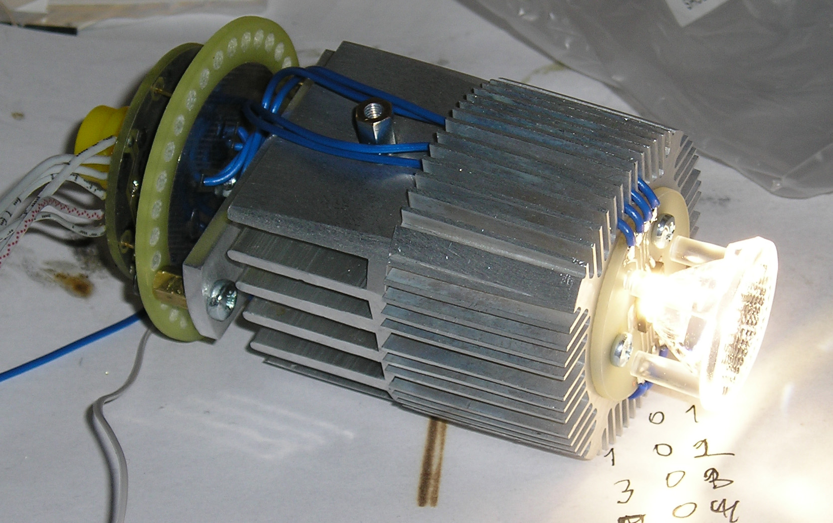

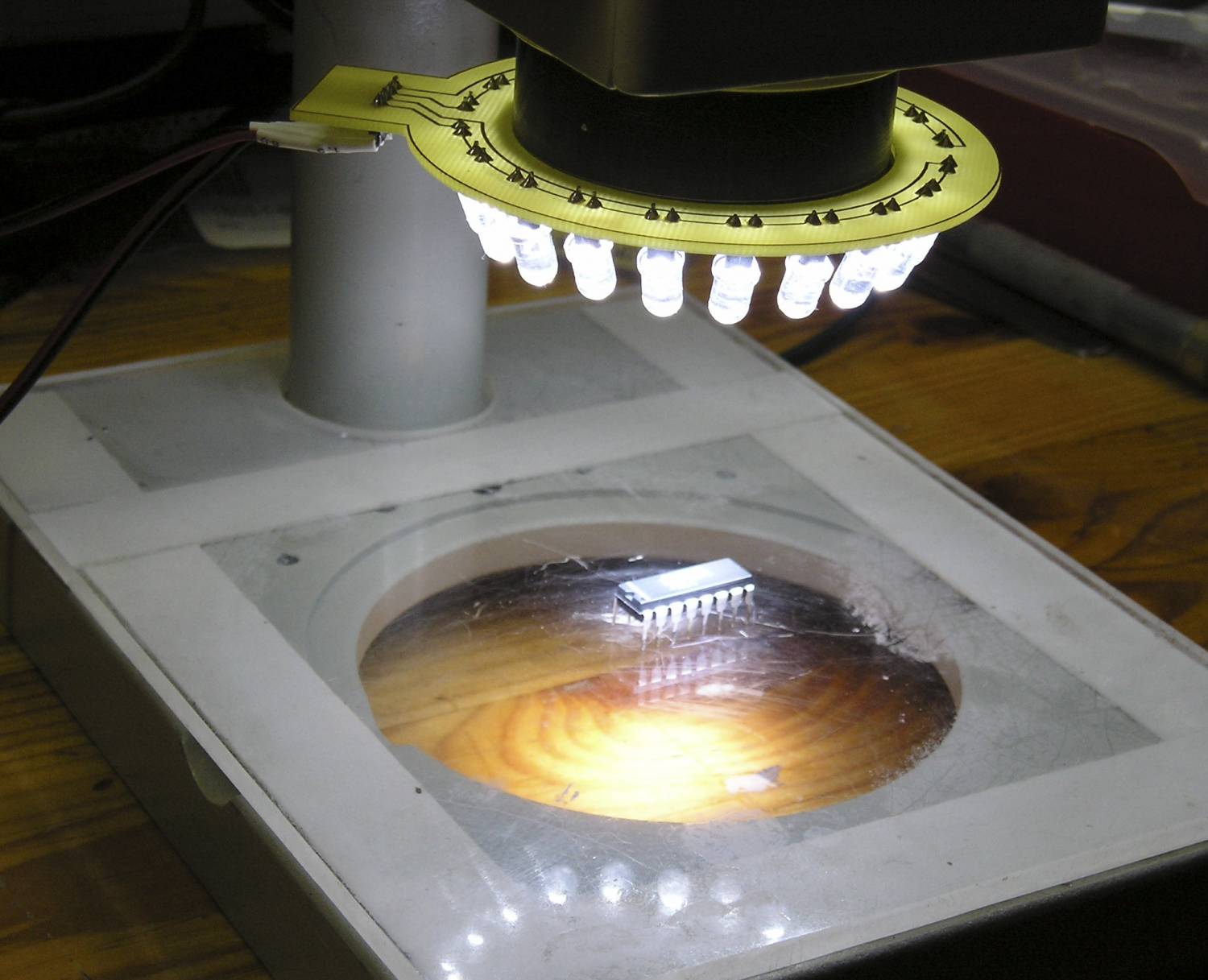

Устройство в сборе.
6.jpg (8625 просмотров) <a class='original' href='./download/file.php?id=62776&mode=view' target=_blank>Загрузить оригинал (226.45 КБ)</a>
7.jpg (8625 просмотров) <a class='original' href='./download/file.php?id=62777&mode=view' target=_blank>Загрузить оригинал (353.68 КБ)</a>
8.jpg (8625 просмотров) <a class='original' href='./download/file.php?id=62778&mode=view' target=_blank>Загрузить оригинал (278.81 КБ)</a>
Для защиты электроники и отражения света кольцо покрываю белой краской, а на управляющею часть одеваю термоусадку.
9.jpg (8625 просмотров) <a class='original' href='./download/file.php?id=62779&mode=view' target=_blank>Загрузить оригинал (292.47 КБ)</a>
CNC Works

Светодиоды-то какие ставите ?
Какие попало ?
Или есть с нормальными CRI итп в продаже ?

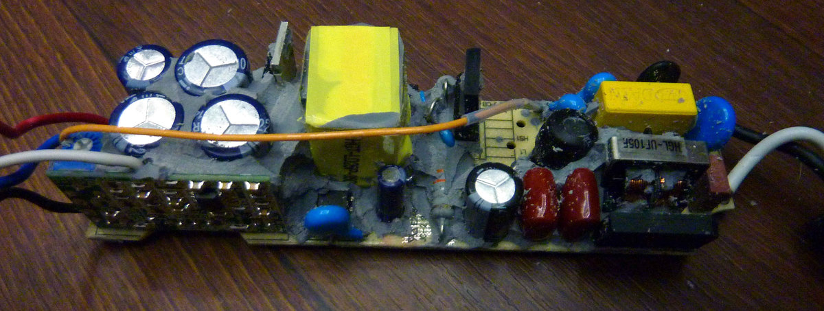

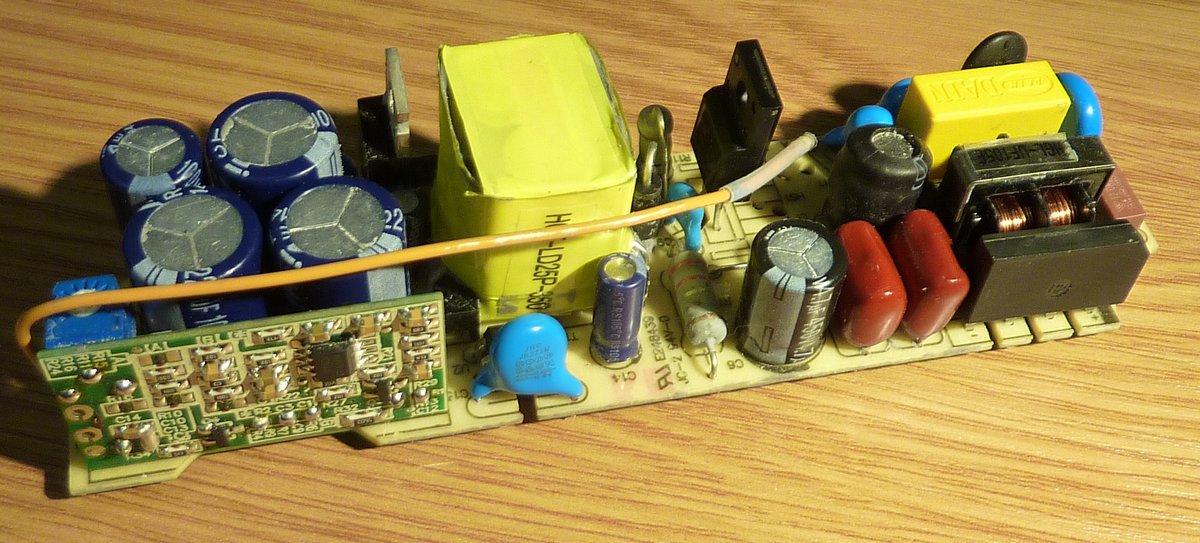

Неее, мужик, не понямаю я как ты из этого, получил ето??? Давай на пальцах объясняй, фокусник!!!
Который раз ломаю себе голову.
P1060793.JPG (8026 просмотров) <a class='original' href='./download/file.php?id=68419&mode=view' target=_blank>Загрузить оригинал (172.35 КБ)</a>
P1060807.JPG (8026 просмотров) <a class='original' href='./download/file.php?id=68420&mode=view' target=_blank>Загрузить оригинал (177.09 КБ)</a>
DeNew Lab
Сообщения: 442
Зарегистрирован: 09 июл 2015, 03:48
Репутация: 327
Настоящее имя: Даниил
Откуда: Москва, Зеленоград
Re: Светодиодное освещение для работы и отдыха
Сообщение DeNew Lab »
den_sibirskiy писал(а):Давай на пальцах объясняй, фокусник!!!
На пальцах не выйдет ))) Они и так пострадали при ковырянии :freak:
den_sibirskiy писал(а):Который раз ломаю себе голову.
Зато столько интриги :hehehe:
Ну что тут рассказывать, полный демонтаж всех компонентов на плате, а далее всё последовательно, плату от остатков, и каждую детальку чистил, цель извращения этого срисовывания схемного решения, отдельных узлов.

А зачем полный демонтаж? Плата с односторонней печатью. Я FlatPack 1500 давно собирался разрисовать для ремонта, когда потребуется. Три слоя. Недели хватило.
DeNew Lab
Сообщения: 442
Репутация: 327
sas_75 писал(а):А зачем полный демонтаж?
Чтобы избавится полностью от компаунда, он меня бесит :hehehe:
