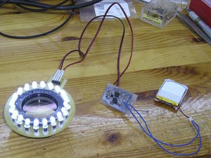

Ещё один проект мой старый. Позднее после продажи микроскопа, был куплен импортный микроскоп и готовая подсветка.
Но возможно будет полезно кому либо.
Понадобилась подсветка для микроскопа МБС-9.
Решение было не использовать галогенки, а то от них жарко, по этому тема легла в строну светодиодов.
Их количество должно быть 20 штук, кольцевой осветитель, чтобы избежать тени.
Нужно было минимум проблем с настройкой и полный контроль по току, чтобы счастливо жили «светики» перебрал много драйверов, и остановился не на самом лучшим варианте, но проблема только одна, очень маленький корпус микросхемы, в домашних условиях не каждый сможет повторить данные манипуляции по монтажу 3х3 мм. корпуса.
Схема родилась, с нужными номиналами от внимательного прочтения номенклатуры на микросхему (даташит).

Проверка, не дурно с 3V раскачать 2 канала по 31V но потребление высокое, при входных 5V, схема потребляет 300mA.
4.jpg (8868 просмотров) <a class='original' href='./download/file.php?id=62774&mode=view' target=_blank>Загрузить оригинал (212.42 КБ)</a>
тестовая плата и примерка.

Финишный вариант платы.
5.jpg (8868 просмотров) <a class='original' href='./download/file.php?id=62775&mode=view' target=_blank>Загрузить оригинал (369.05 КБ)</a>
Устройство в сборе.
6.jpg (8868 просмотров) <a class='original' href='./download/file.php?id=62776&mode=view' target=_blank>Загрузить оригинал (226.45 КБ)</a>
7.jpg (8868 просмотров) <a class='original' href='./download/file.php?id=62777&mode=view' target=_blank>Загрузить оригинал (353.68 КБ)</a>
8.jpg (8868 просмотров) <a class='original' href='./download/file.php?id=62778&mode=view' target=_blank>Загрузить оригинал (278.81 КБ)</a>
Для защиты электроники и отражения света кольцо покрываю белой краской, а на управляющею часть одеваю термоусадку.
9.jpg (8868 просмотров) <a class='original' href='./download/file.php?id=62779&mode=view' target=_blank>Загрузить оригинал (292.47 КБ)</a>
