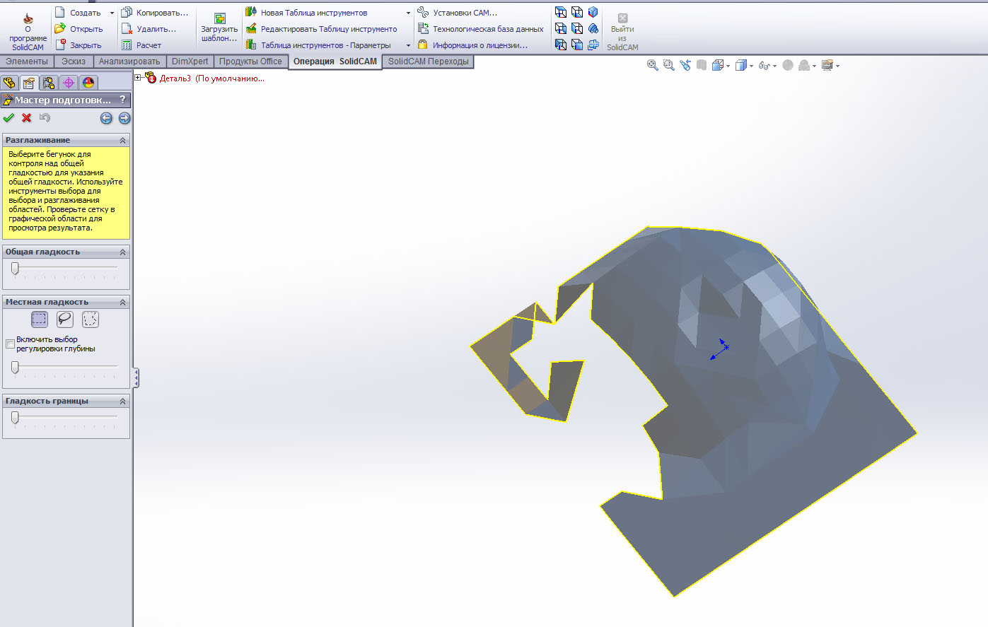

Здравствуйте.
У меня есть облако точек 12 х 12 (http://велосвет.рф/pic/K-3m/222.xyz).
Хочу сделать из него 3Д модель, для создания траектории обработки.
Как водится ничего не получается.
С самого начала, у меня выпали полигоны из сетки, хотя все точки присутствуют.
11.jpg (11707 просмотров) <a class='original' href='./download/file.php?id=60986&mode=view' target=_blank>Загрузить оригинал (129.26 КБ)</a>
Как сохранить все точки сетки ?

Можно ещё попытаться открыть в Geomagic.
Экспортируйте эту поверхность из Солида в какую-нибудь CAM-программу(SprutCam, Delcam)

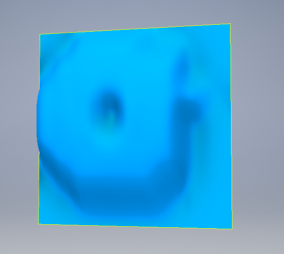

Шерлок Холмс писал(а):Экспортируйте эту поверхность из Солида в какую-нибудь CAM-программу(SprutCam, Delcam)
Экспортировал в Inventor сетку, он мне сделал поверхность, но поверхность то без полигонов, куда они делись когда в облаке точек все было ?
После инвентора в 3Д обработке нелепые траектории рисует.

жопка какая-то :)
Screenshot_4.png (11623 просмотра) <a class='original' href='./download/file.php?id=61046&mode=view' target=_blank>Загрузить оригинал (112.92 КБ)</a>

donvictorio писал(а):жопка какая-то
Болт, для пробы, с шагом 2 мм отсканил.
На самом деле надо сканить рефлектор автофары.
У Вас как-то все закруглено и сглажено, мне надо как есть, сетка.

я вручную сплайнами формировал линии, потом лофт. не знаю, как в инвенторе это делать автоматом.
если точек много, то метод не катит. вместо сплайнов можно обычные отрезки использоваь

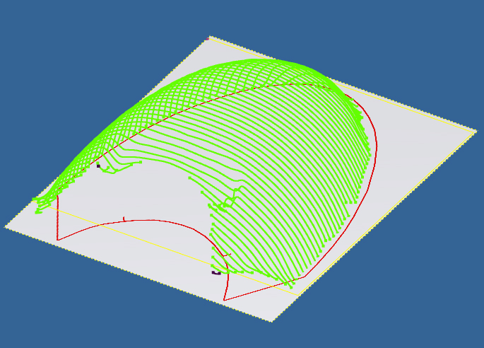

reflector2.txt
(74.02 КБ) 1309 скачиваний
Кое как дошел до экспорта сечений рефлектора в Инвентор.
Слава богу не по одной, а разом все 50, с шагом 1 мм.
reflector2.jpg (11380 просмотров) <a class='original' href='./download/file.php?id=65054&mode=view' target=_blank>Загрузить оригинал (232.32 КБ)</a>
Имею в Инвенторе набор из пятидесяти несколько неровных дуг.
Думаю сделать 50 плоскостей, каждую дугу перерисую частью эллипса максимально приближенного к траектории оригинала.
Нужно чтобы изгиб эллипса был в разных плоскостях одинаков, но радиус разный, пока не знаю как но допру как это нарисовать.
И в конце лофтингом все эти полученных 50 эскизов соединю.

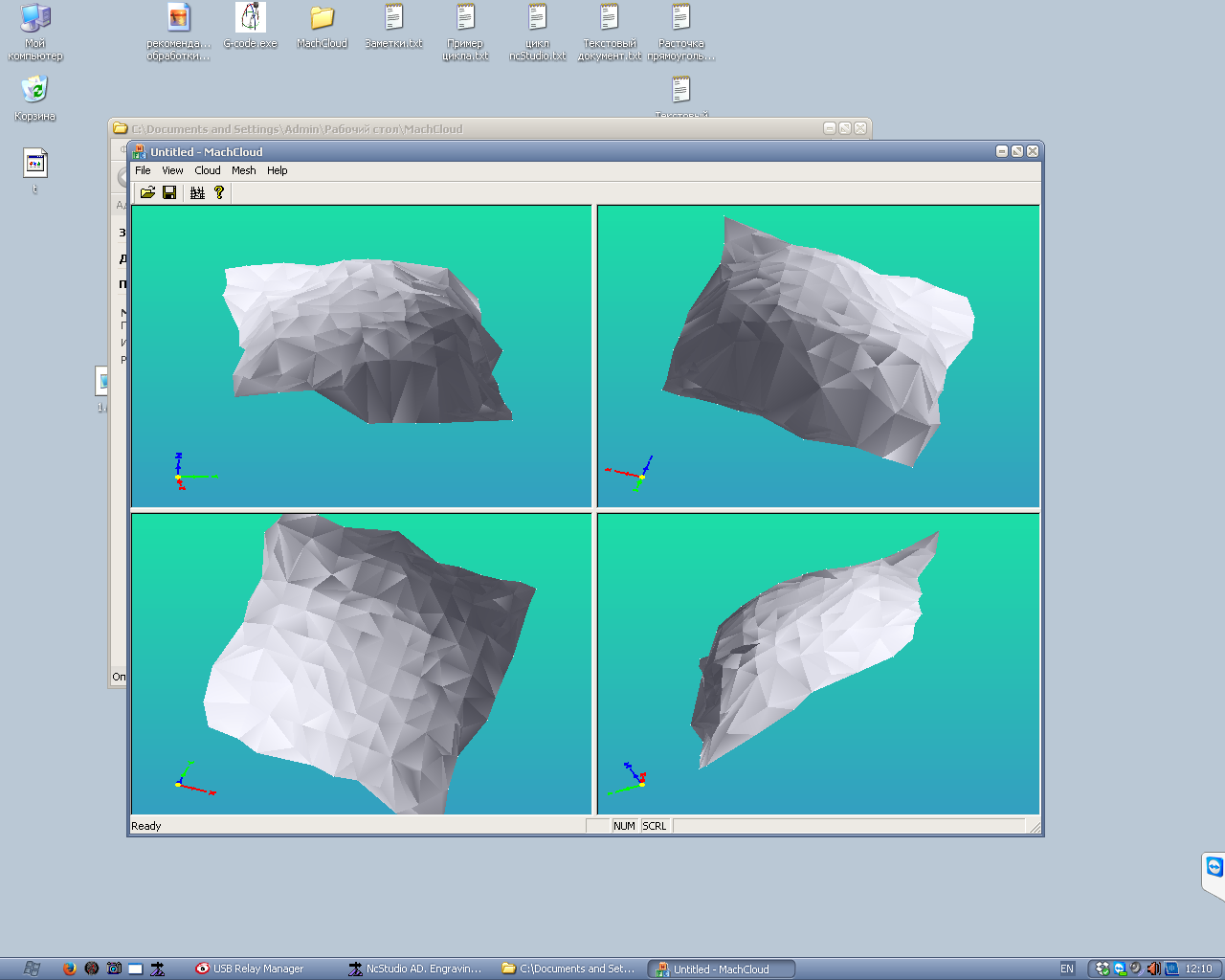

Я для сканирования использую утилиту machCloud благо и сканирую мачем. Получается корректно и по точности сносно. Но файл выданный топикстартером действительно мало похож на головку болта или чего подобного.
Скриншот 2015-12-29 12.10.04.png (11318 просмотров) <a class='original' href='./download/file.php?id=67525&mode=view' target=_blank>Загрузить оригинал (179.99 КБ)</a>
