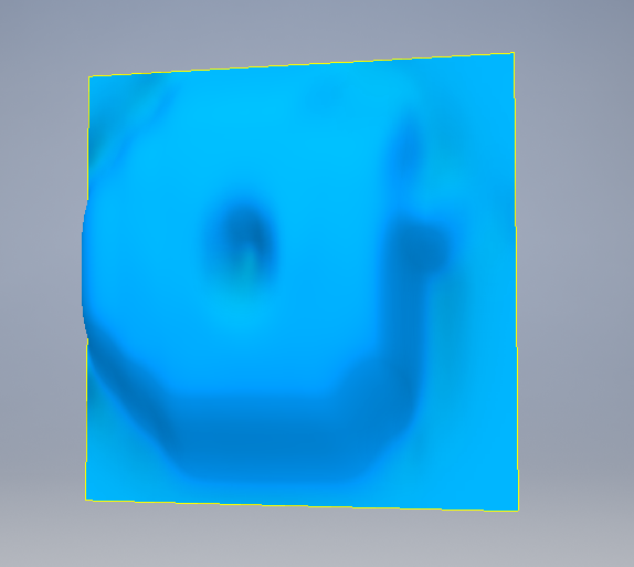

Здравствуйте.
У меня есть облако точек 12 х 12 (http://велосвет.рф/pic/K-3m/222.xyz).
Хочу сделать из него 3Д модель, для создания траектории обработки.
Как водится ничего не получается.
С самого начала, у меня выпали полигоны из сетки, хотя все точки присутствуют.
11.jpg (11303 просмотра) <a class='original' href='./download/file.php?id=60986&mode=view' target=_blank>Загрузить оригинал (129.26 КБ)</a>
Как сохранить все точки сетки ?

Шерлок Холмс писал(а):Экспортируйте эту поверхность из Солида в какую-нибудь CAM-программу(SprutCam, Delcam)
Экспортировал в Inventor сетку, он мне сделал поверхность, но поверхность то без полигонов, куда они делись когда в облаке точек все было ?
После инвентора в 3Д обработке нелепые траектории рисует.

Re: Требуется из облака точек сформировать модель.
Сообщение donvictorio »
жопка какая-то :)
Screenshot_4.png (11219 просмотров) <a class='original' href='./download/file.php?id=61046&mode=view' target=_blank>Загрузить оригинал (112.92 КБ)</a>

donvictorio писал(а):жопка какая-то
Болт, для пробы, с шагом 2 мм отсканил.
На самом деле надо сканить рефлектор автофары.
У Вас как-то все закруглено и сглажено, мне надо как есть, сетка.
donvictorio
Сообщения: 2349
Репутация: 683
Настоящее имя: Виктор
я вручную сплайнами формировал линии, потом лофт. не знаю, как в инвенторе это делать автоматом.
если точек много, то метод не катит. вместо сплайнов можно обычные отрезки использоваь
