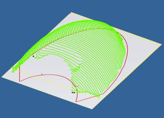

Здравствуйте.
У меня есть облако точек 12 х 12 (http://велосвет.рф/pic/K-3m/222.xyz).
Хочу сделать из него 3Д модель, для создания траектории обработки.
Как водится ничего не получается.
С самого начала, у меня выпали полигоны из сетки, хотя все точки присутствуют.
11.jpg (11713 просмотров) <a class='original' href='./download/file.php?id=60986&mode=view' target=_blank>Загрузить оригинал (129.26 КБ)</a>
Как сохранить все точки сетки ?

Экспортировал в Inventor сетку, он мне сделал поверхность, но поверхность то без полигонов, куда они делись когда в облаке точек все было ?
После инвентора в 3Д обработке нелепые траектории рисует.

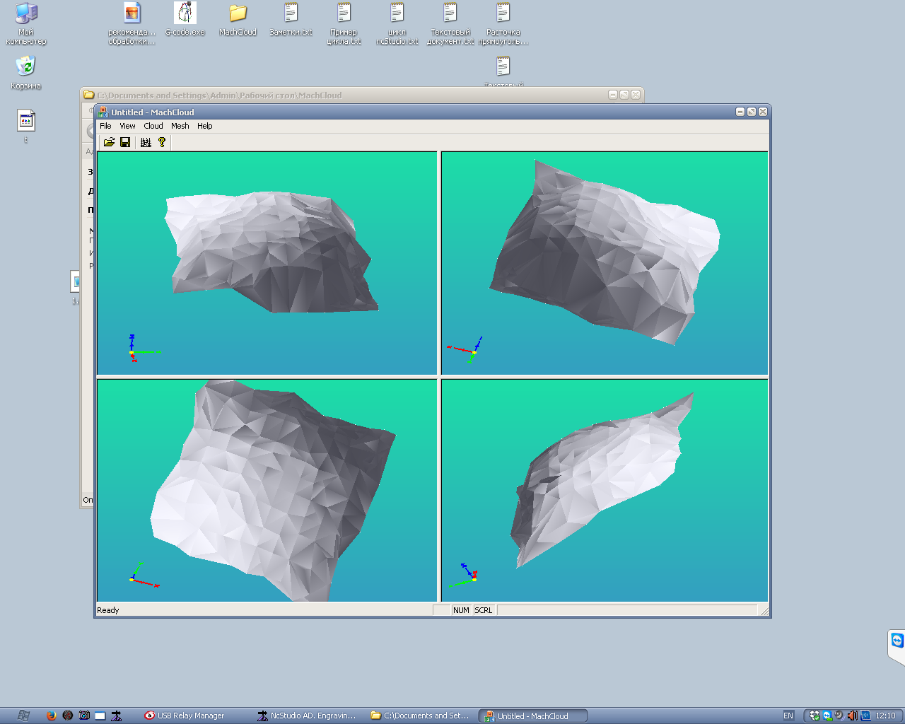

Taganrog
Сообщения: 1211
Репутация: 284
Откуда: Брянск
Re: Требуется из облака точек сформировать модель.
Сообщение Taganrog »
Я для сканирования использую утилиту machCloud благо и сканирую мачем. Получается корректно и по точности сносно. Но файл выданный топикстартером действительно мало похож на головку болта или чего подобного.
Скриншот 2015-12-29 12.10.04.png (11324 просмотра) <a class='original' href='./download/file.php?id=67525&mode=view' target=_blank>Загрузить оригинал (179.99 КБ)</a>
putman
Сообщения: 932
Репутация: 102
Откуда: г. Долгопрудный
Сообщение putman »
Taganrog писал(а):Я для сканирования использую утилиту machCloud благо и сканирую мачем. Получается корректно и по точности сносно. Но файл выданный топикстартером действительно мало похож на головку болта или чего подобного.
Спасибо =).
Я уже разобрался и все сделал.
