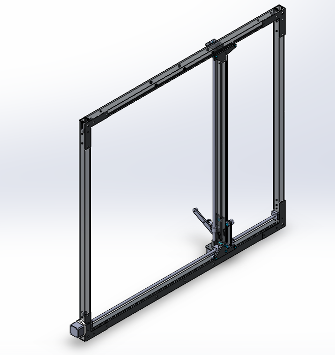

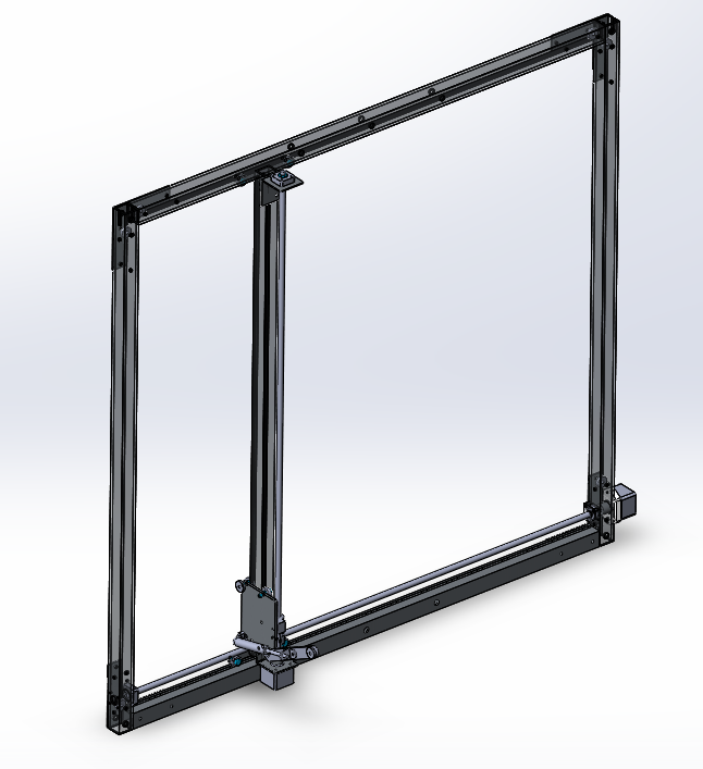

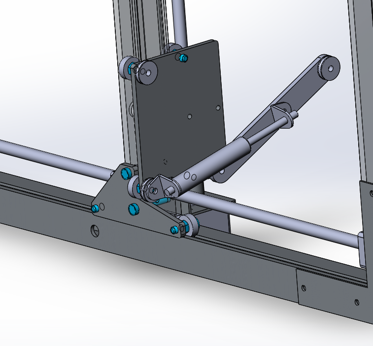

Нарисовался такой проектик.
пенорезка-1.png (14300 просмотров) <a class='original' href='./download/file.php?id=66660&mode=view' target=_blank>Загрузить оригинал (108.12 КБ)</a>
пенорезка-2.png (14300 просмотров) <a class='original' href='./download/file.php?id=66661&mode=view' target=_blank>Загрузить оригинал (131.54 КБ)</a>
пенорезка-3.png (14300 просмотров) <a class='original' href='./download/file.php?id=66662&mode=view' target=_blank>Загрузить оригинал (224.81 КБ)</a>
Чертежи готовы, погнали пилить :)

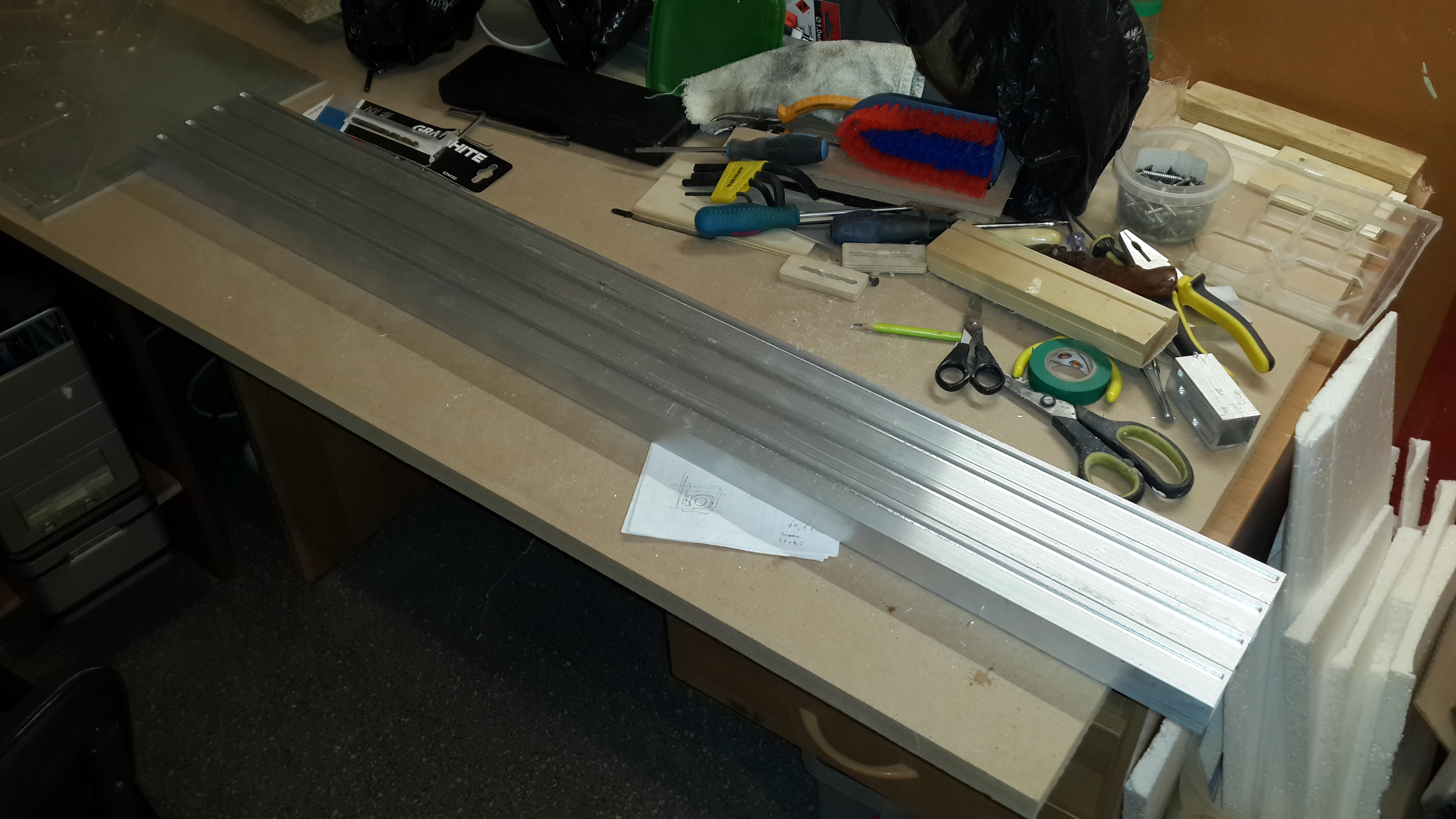

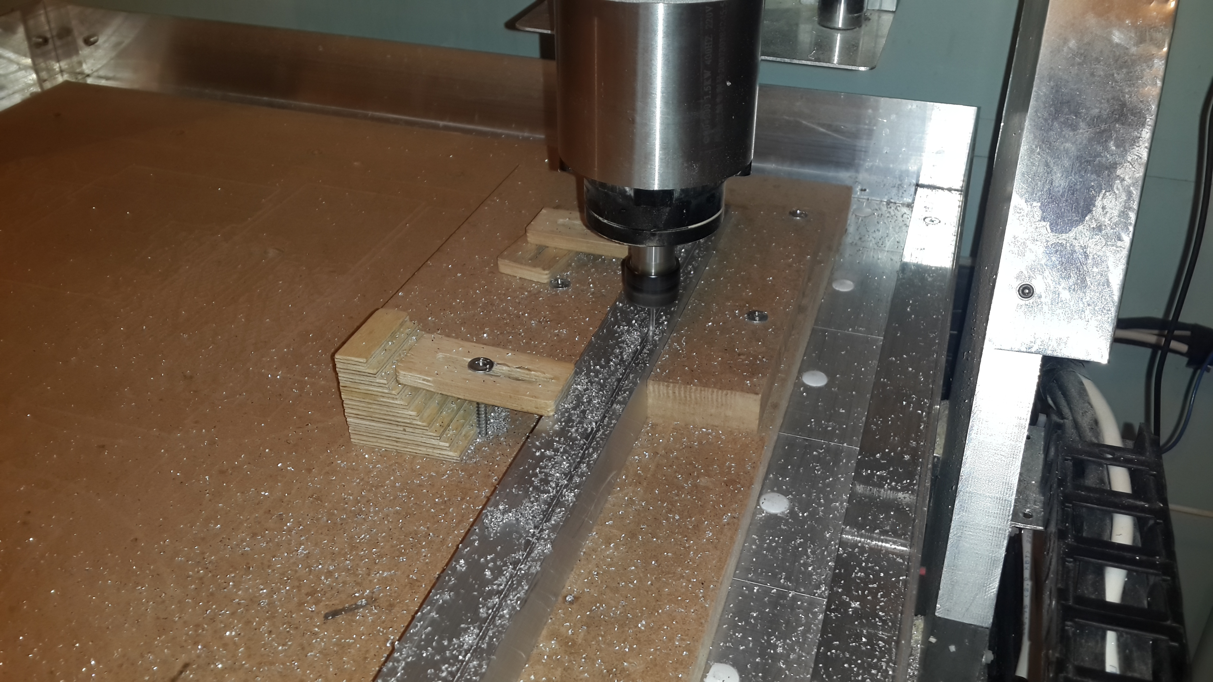

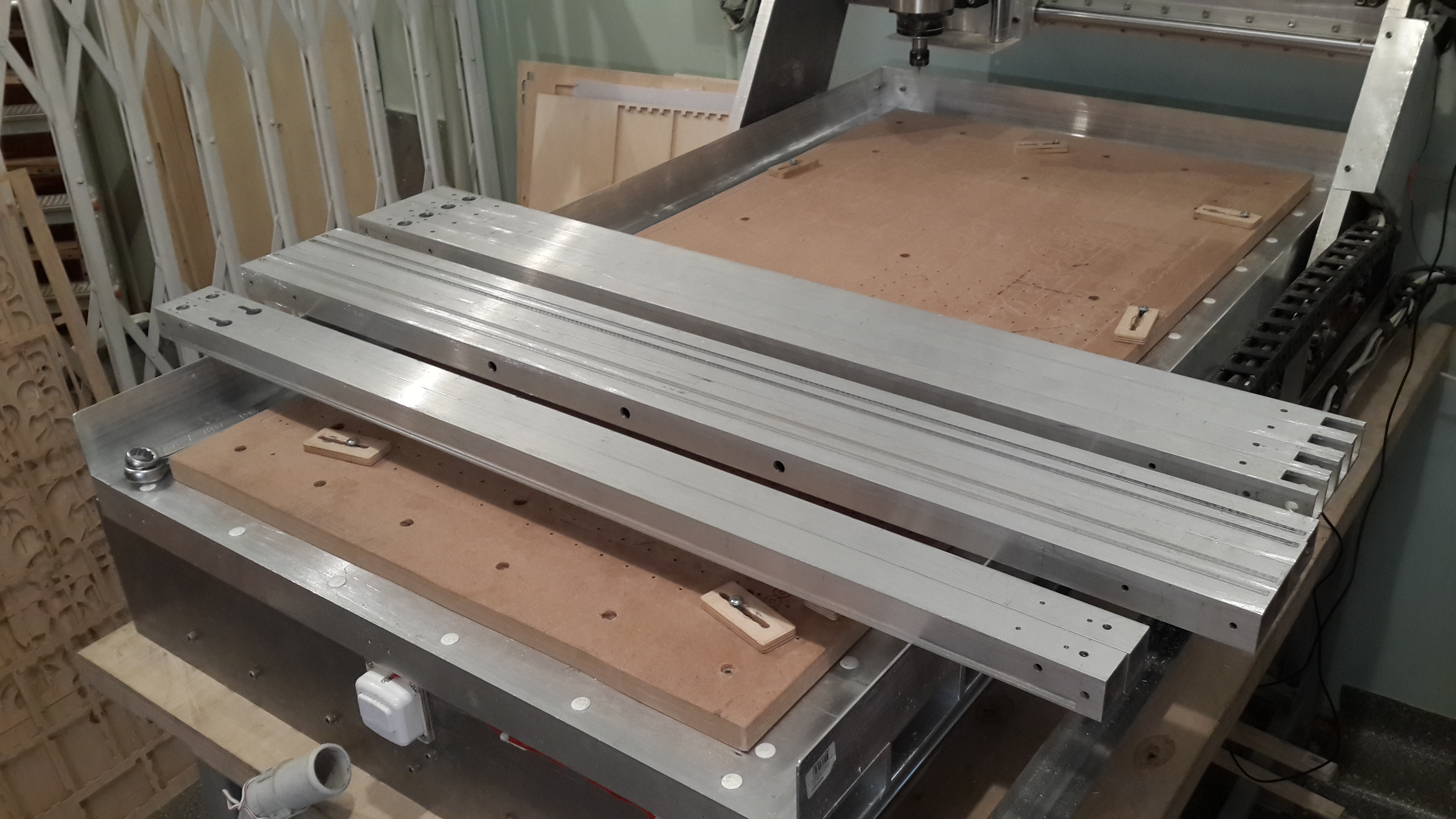

"направляйки" почти готовы.
2015-11-06 21.06.53.jpg (14300 просмотров) <a class='original' href='./download/file.php?id=66663&mode=view' target=_blank>Загрузить оригинал (3 МБ)</a>
2015-11-06 22.36.27.jpg (14300 просмотров) <a class='original' href='./download/file.php?id=66664&mode=view' target=_blank>Загрузить оригинал (2.59 МБ)</a>

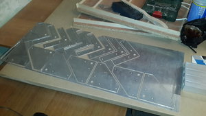

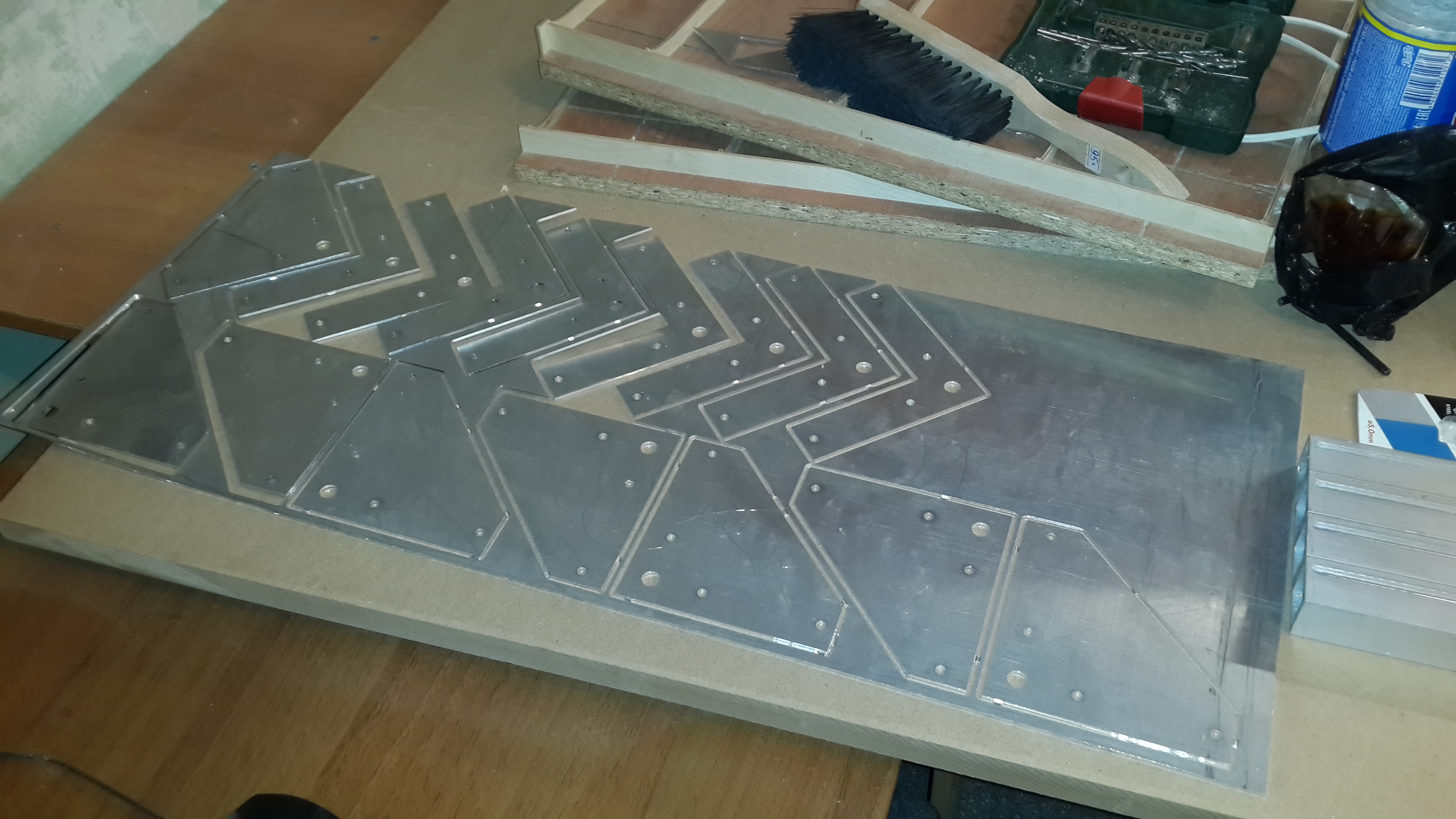

уголки
2015-11-06 22.36.37.jpg (14300 просмотров) <a class='original' href='./download/file.php?id=66665&mode=view' target=_blank>Загрузить оригинал (2.61 МБ)</a>
2015-11-08 21.35.39.jpg (14300 просмотров) <a class='original' href='./download/file.php?id=66666&mode=view' target=_blank>Загрузить оригинал (2.1 МБ)</a>

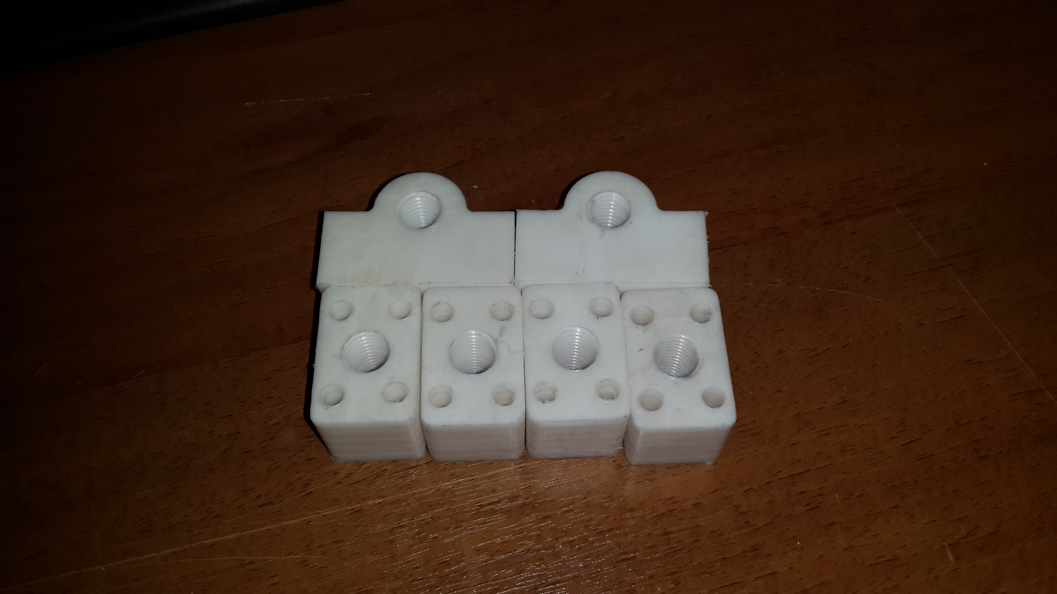

ходовые гайки из фторопласта
2015-11-08 21.36.09.jpg (14300 просмотров) <a class='original' href='./download/file.php?id=66667&mode=view' target=_blank>Загрузить оригинал (2.12 МБ)</a>

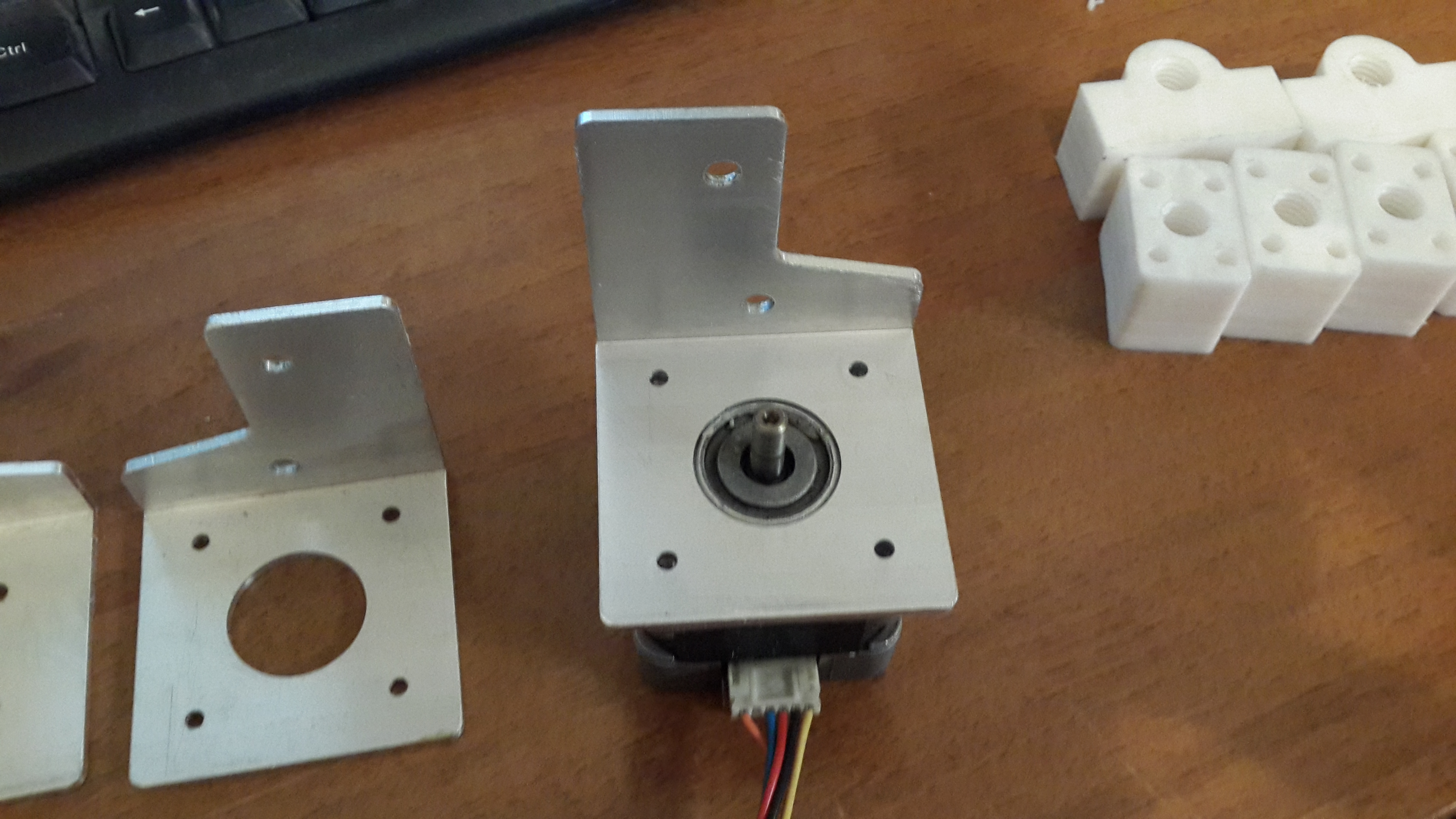

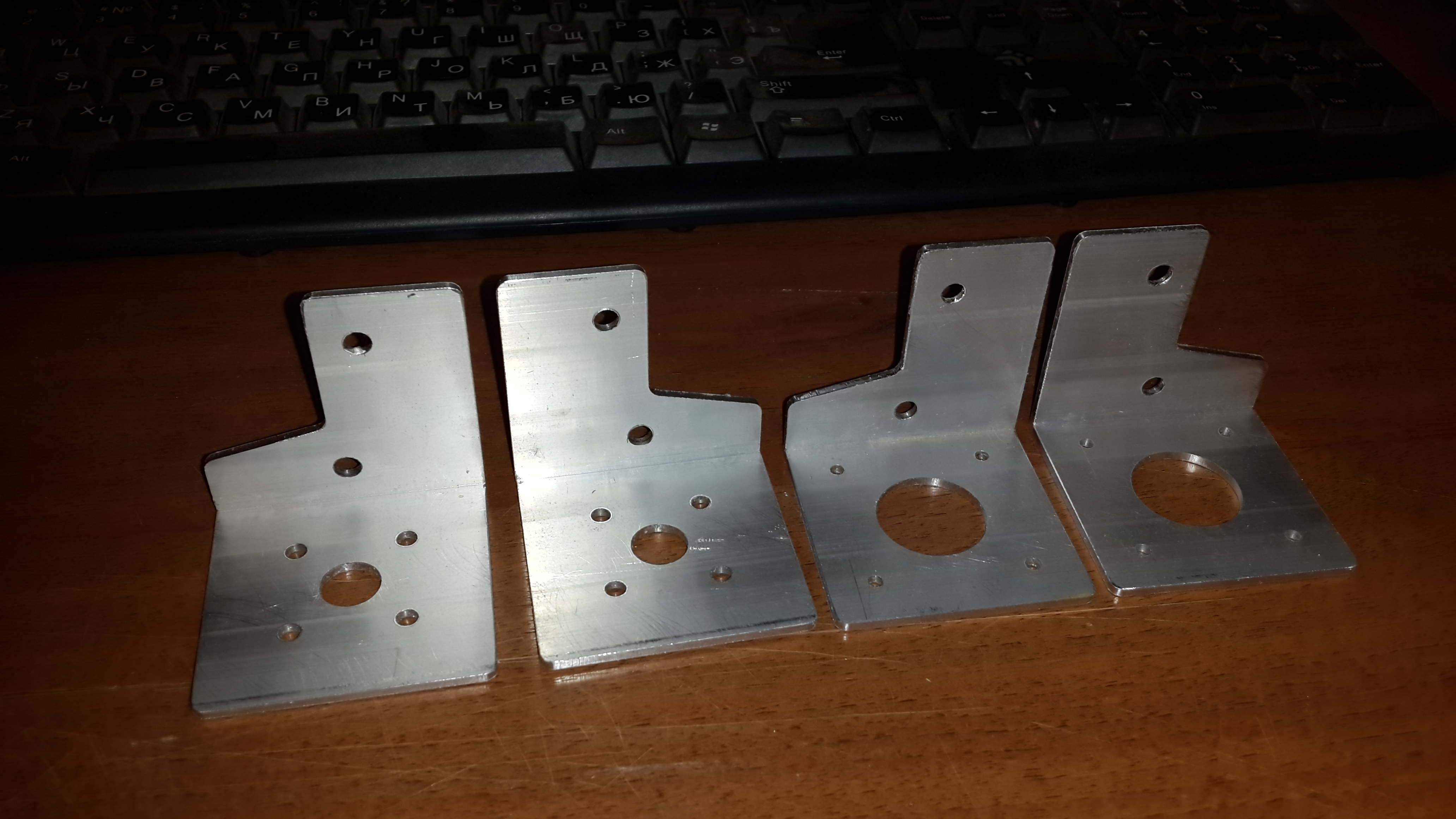

примера шаговика
2015-11-08 21.37.04.jpg (14300 просмотров) <a class='original' href='./download/file.php?id=66668&mode=view' target=_blank>Загрузить оригинал (2.64 МБ)</a>

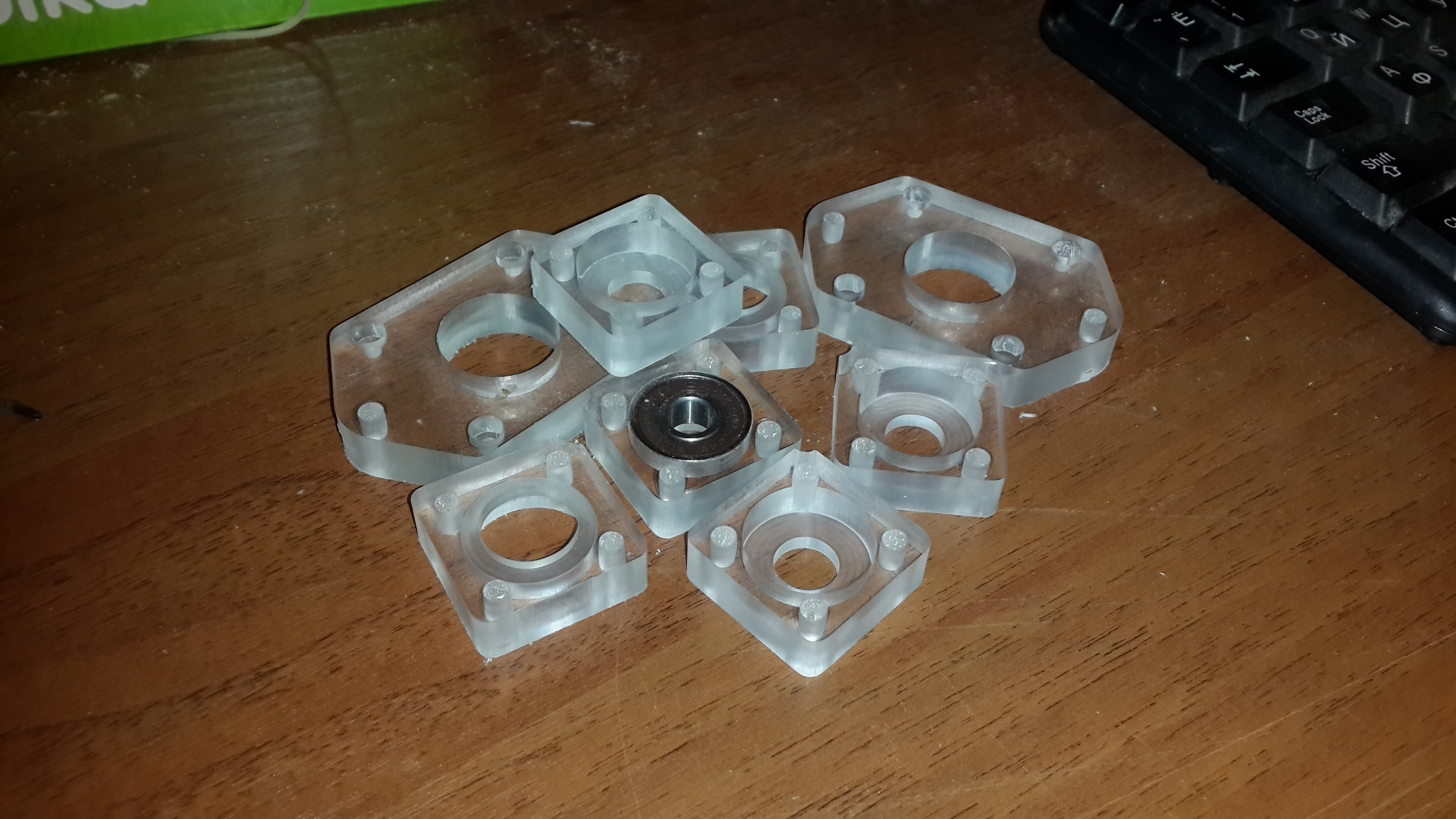

опоры подшипников и шаговика из орг. стекла.
2015-11-06 22.35.58.jpg (14300 просмотров) <a class='original' href='./download/file.php?id=66669&mode=view' target=_blank>Загрузить оригинал (2.54 МБ)</a>

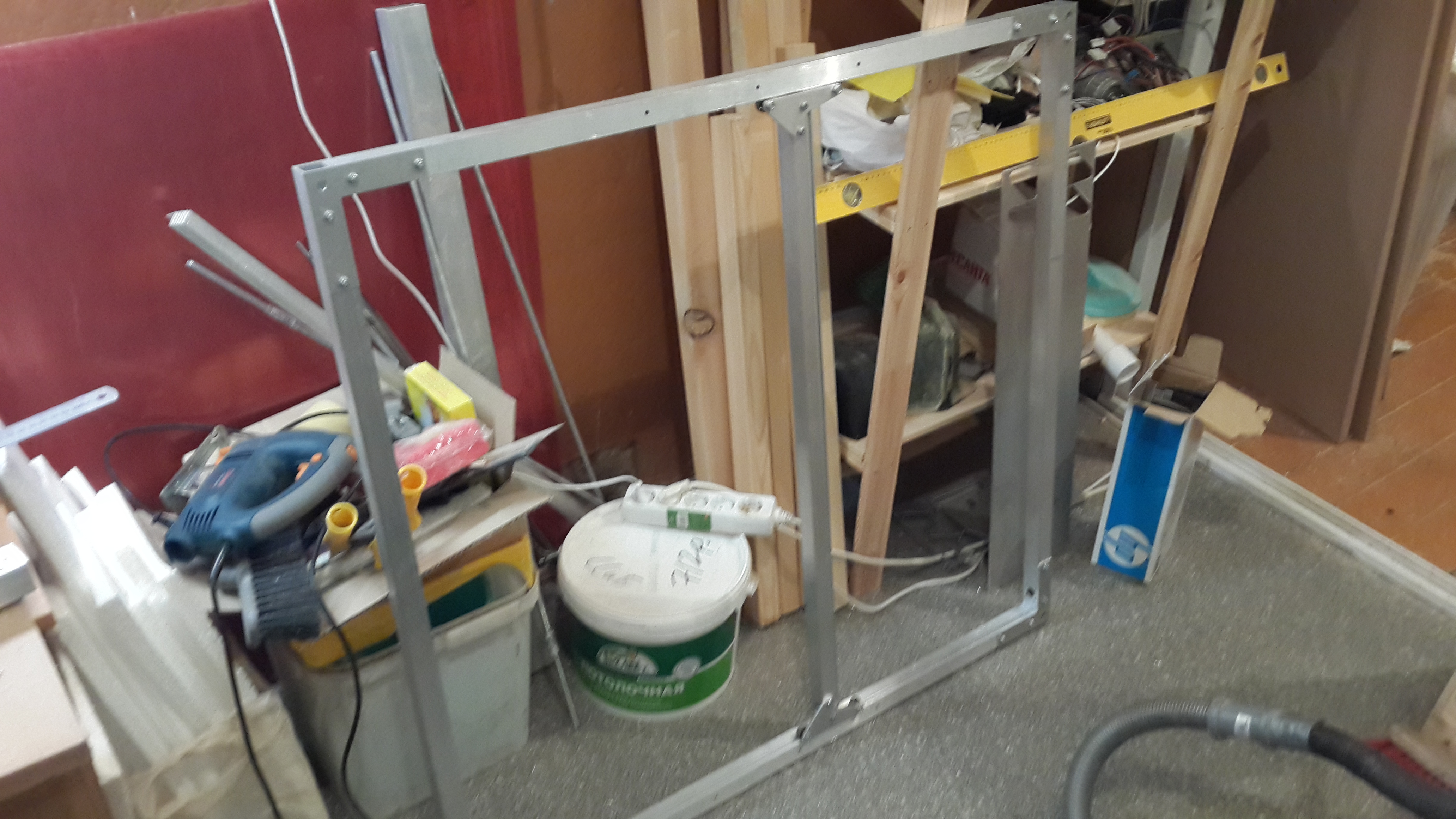

Первая сборка рамки
2015-11-08 21.37.20.jpg (14300 просмотров) <a class='original' href='./download/file.php?id=66670&mode=view' target=_blank>Загрузить оригинал (2.83 МБ)</a>
После сборки стало очевидно, что так работать не будет.
Вертикальная ось при качении перекашивается. Не хватает жесткости пластинок к которым прикручены каретки.
Дюралька 2 мм гнется. Подшипник перекашивается и клинит. К тому же стало понятно, что если таскать за низ то верхняя часть отклоняется, выгибая трубу.
В общем решили доработать конструкцию, опорные пластинки подшипников сделать из 5 мм дюрали. После замены стало лучше, но не идеально.
Решили еще пропустить тросик по периметру рамки, на роликах, что бы он синхронно тянул верх с низом.

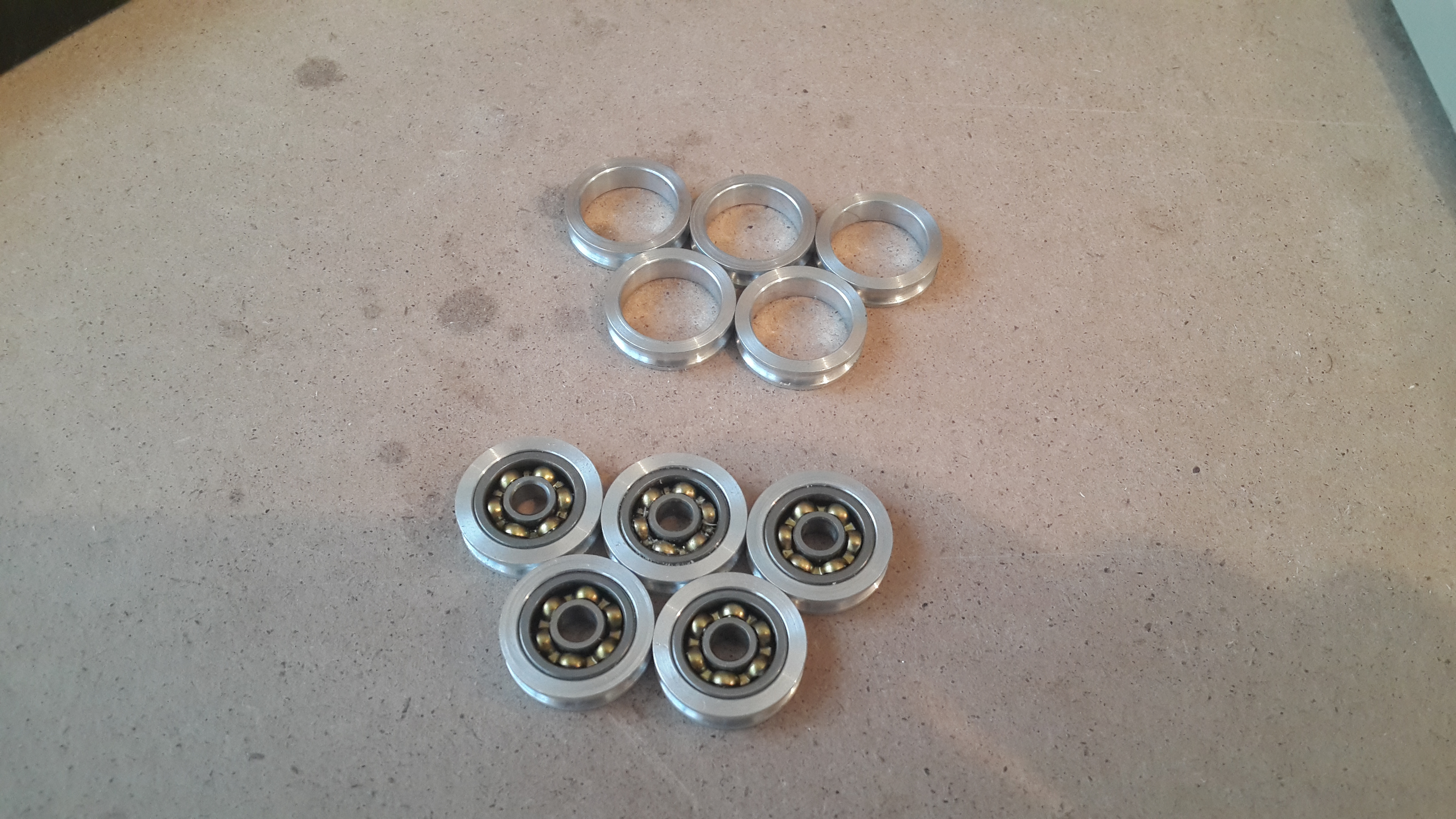

Заказали у китайцев подшипниковые U-ролики. Китайцы после месяца динамо вернули деньги. Пришлось делать самим.
2015-12-13 13.36.52.jpg (14288 просмотров) <a class='original' href='./download/file.php?id=66673&mode=view' target=_blank>Загрузить оригинал (3.55 МБ)</a>
Допуск по внутреннему диаметру сотка :freak: под плотную посадку на подшипник, материал Д16Т.

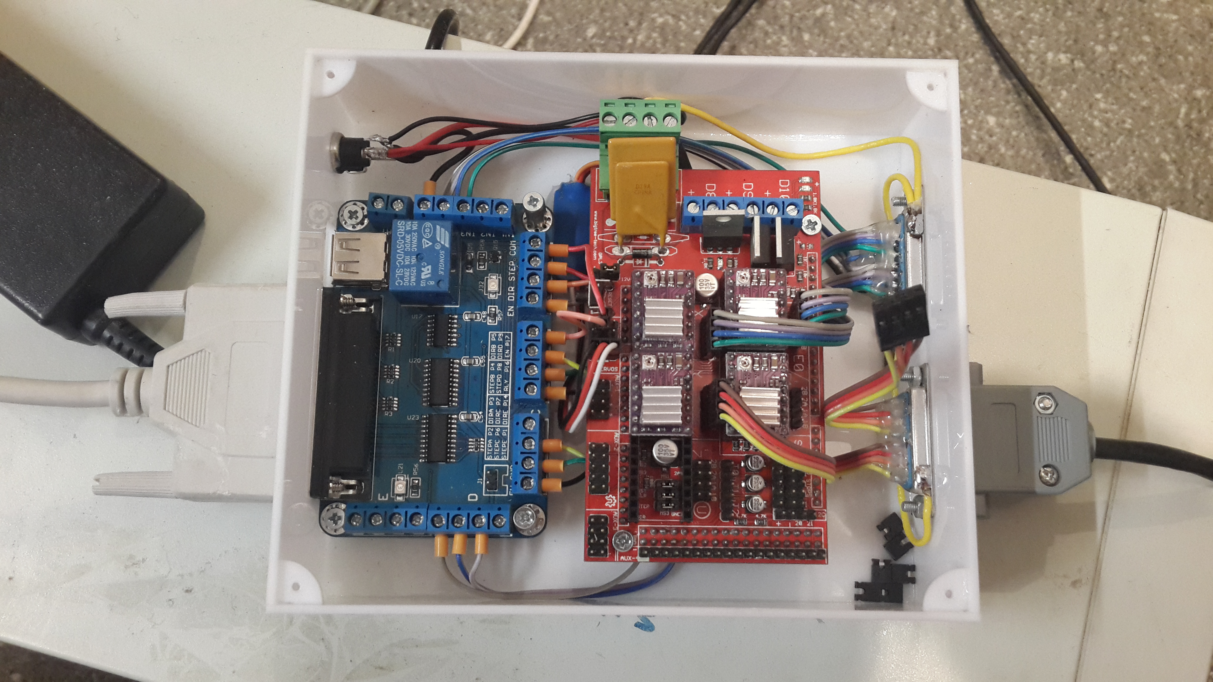

Под электронику сделал коробочку из белого орг. стекла.
2015-12-14 20.56.08.jpg (14288 просмотров) <a class='original' href='./download/file.php?id=66676&mode=view' target=_blank>Загрузить оригинал (3.39 МБ)</a>
Ну и первый запуск осей :)

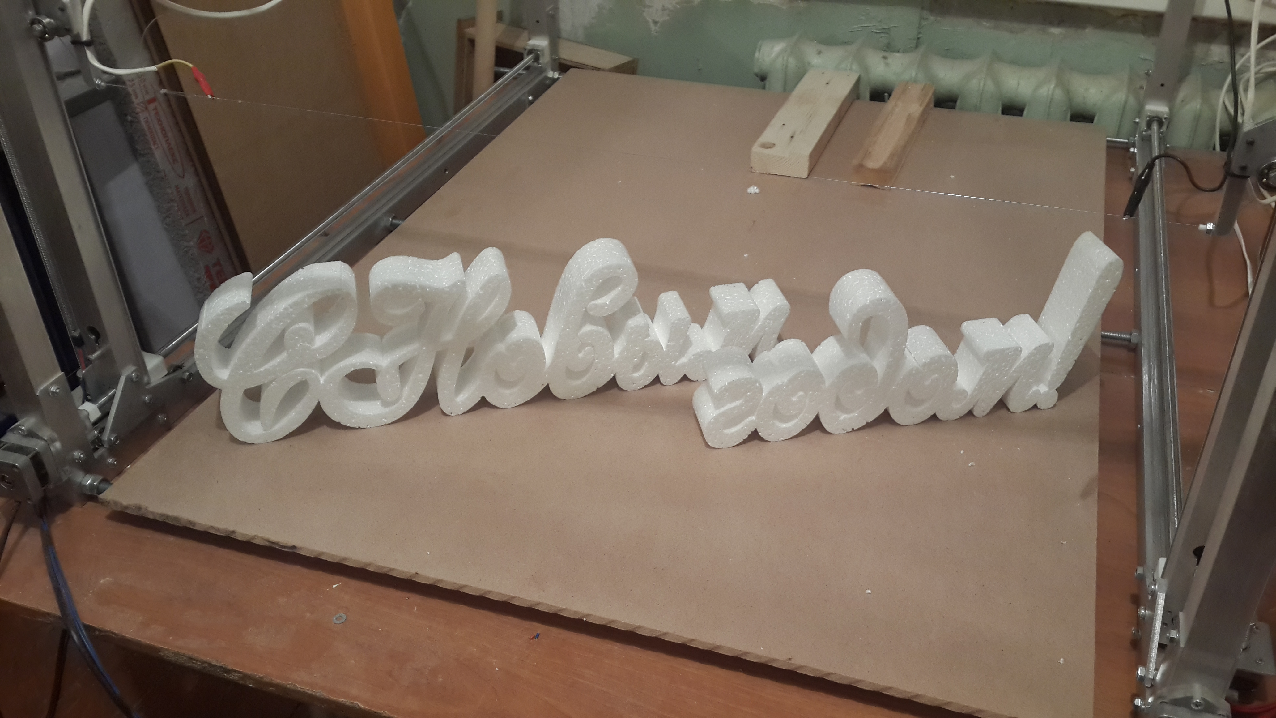

Моторки оказались слабенькими. Максимум, что удалось из них выжать это перемещение в 900 мм/мин, на шпильке с шагом 1.5 мм/оборот. Но в принципе пока пойдет.
В ходе настройки вылезла еще одна проблема - резонанс по вертикальным осям, пока частично поборол выставив микрошаг 1/16 наилучший результат. Но всеравно окончательно не победил, иногда при холостых перемещениях моторка начинает жутко вибрировать и пропускать шаги.

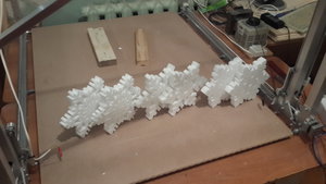

Первые тесты:
2015-12-20 20.01.21.jpg (14283 просмотра) <a class='original' href='./download/file.php?id=66681&mode=view' target=_blank>Загрузить оригинал (2.7 МБ)</a>
2015-12-20 20.57.03.jpg (14283 просмотра) <a class='original' href='./download/file.php?id=66684&mode=view' target=_blank>Загрузить оригинал (2.53 МБ)</a>
https://www.youtube.com/watch?v=Q6O1Mm_sPEA

Ну и 3 вопроса :)
1. Что нравится?
Нравится, что ЭТО работает :) Дешевизна изготовления, практически все бесплатно и в наличии было. Правда времени ушло прилично.
2. Что не нравится?
Не нравится, резонанс моторов, надо усилить опору ШД. Решение с канавки под подшипники на практике оказалось не очень. Забивается пылью и всякой хренью.
Надо регулярно продувать и следить за ними.
3. Что сделал бы по другому?
Наверное отказался от строительных шпилек в пользу ремней. Строительные шпильки сами по себе кривые и идут волнами. Из за чего вся стойка играет. И поверхность получается не идеальная.

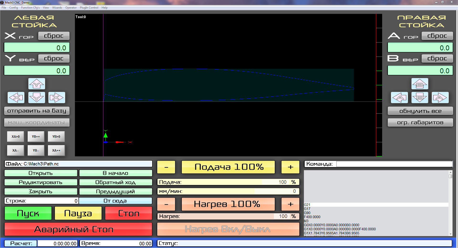

Нарисовал свой скринсет для пенорезки в связи с чем вопросы:
1. Как обнулить машинные координаты по осям A и B.
2. Назначаю на кнопку функцию "Jog X and A together" или как то так, что бы одновременно двигать две оси, но почему то при нажатии на кнопку оси начинают двигаться без остановки, пока кнопку "stop" не нажмешь. А хочется что бы они двигались пока держишь эту кнопку.

Пришлось запилить свой скринсет для пенорезки. Так как привык работать с RussionScreenset то основное меню взято от туда :)
foamcut.png (14040 просмотров) <a class='original' href='./download/file.php?id=67934&mode=view' target=_blank>Загрузить оригинал (400.39 КБ)</a>
Если кому понадобиться: https://dl.dropboxusercontent.com/u/770 ... oamCut.rar
