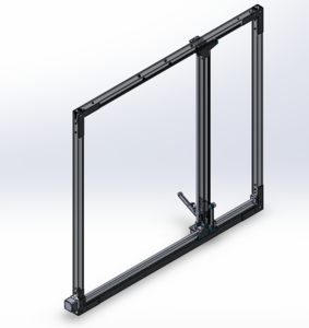

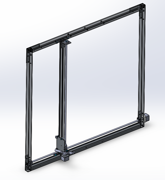

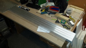

После небольшого апгрэйда моего фрезера осталась платка управления станком на 5 осей. В связи с чем было принято решение о постройке пенорезки на основе этой платки.
На комплектующих из помойки т.е. то, что есть под ногами и не сильно нужное.
В наличии было немного квадратной алюминиевой трубы 30х30х3, дюральки и куча подшипников. Шаговики добыл из принтеров. Драйвера закал на али на 2$.
Нарисовался такой проектик.
пенорезка-1.png (16414 просмотров) <a class='original' href='./download/file.php?id=66660&sid=7ec13701d3639b616f05ac3a0bcfb78b&mode=view' target=_blank>Загрузить оригинал (108.12 КБ)</a>
пенорезка-2.png (16414 просмотров) <a class='original' href='./download/file.php?id=66661&sid=7ec13701d3639b616f05ac3a0bcfb78b&mode=view' target=_blank>Загрузить оригинал (131.54 КБ)</a>
пенорезка-3.png (16414 просмотров) <a class='original' href='./download/file.php?id=66662&sid=7ec13701d3639b616f05ac3a0bcfb78b&mode=view' target=_blank>Загрузить оригинал (224.81 КБ)</a>
Чертежи готовы, погнали пилить :)

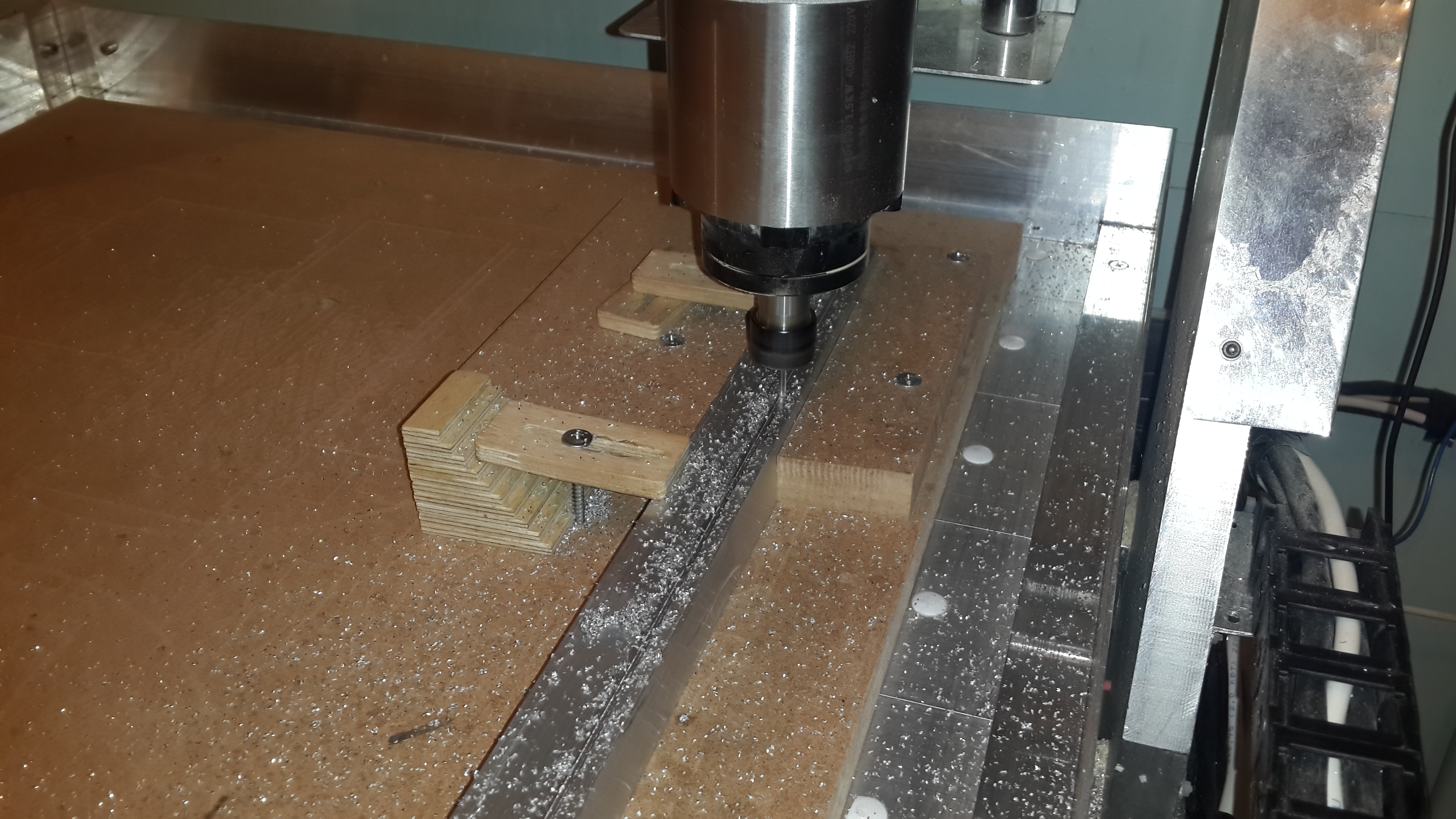

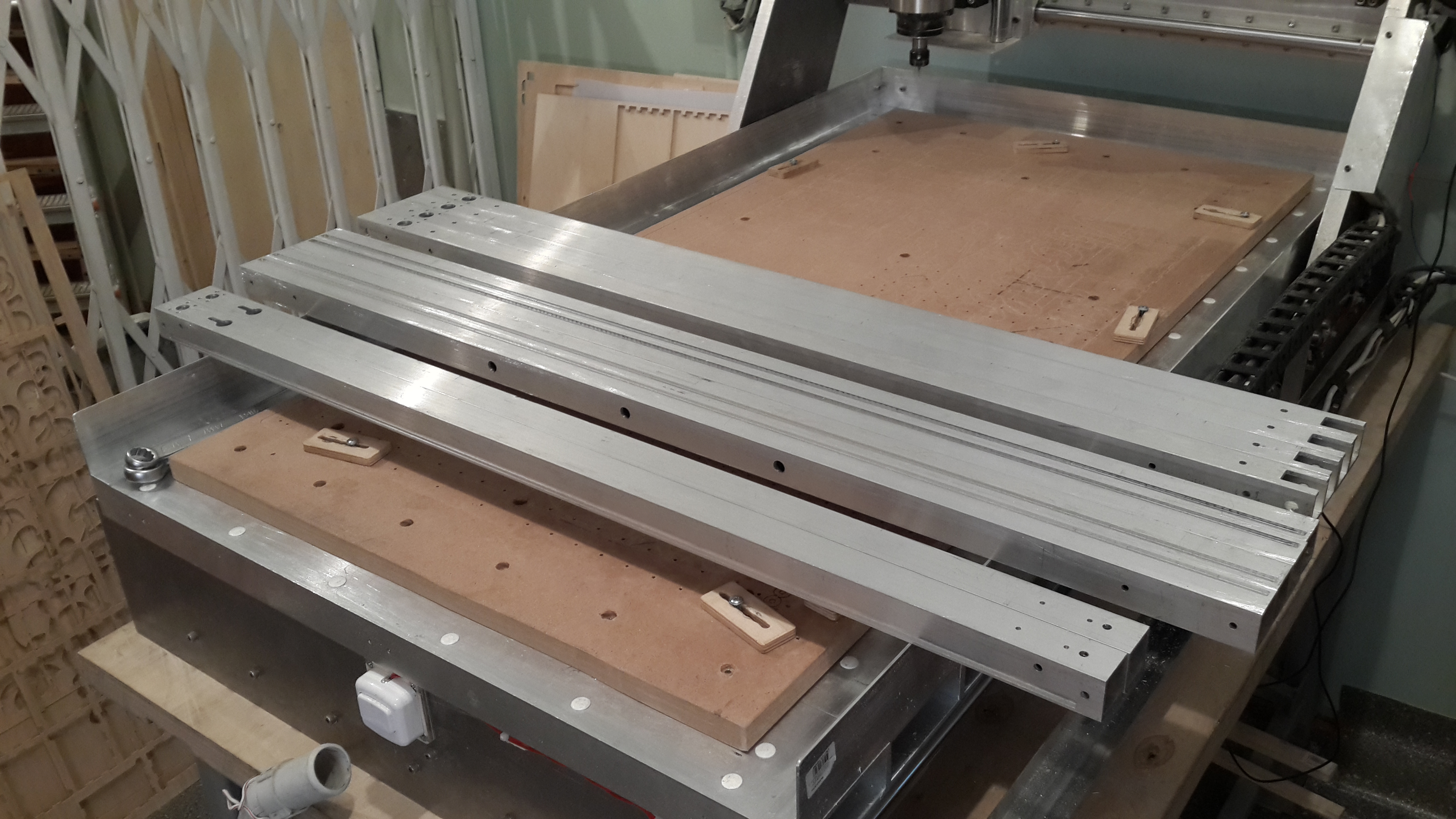

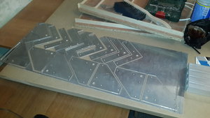

"направляйки" почти готовы.
2015-11-06 21.06.53.jpg (16414 просмотров) <a class='original' href='./download/file.php?id=66663&sid=7ec13701d3639b616f05ac3a0bcfb78b&mode=view' target=_blank>Загрузить оригинал (3 МБ)</a>
2015-11-06 22.36.27.jpg (16414 просмотров) <a class='original' href='./download/file.php?id=66664&sid=7ec13701d3639b616f05ac3a0bcfb78b&mode=view' target=_blank>Загрузить оригинал (2.59 МБ)</a>

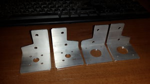

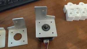

уголки
2015-11-06 22.36.37.jpg (16414 просмотров) <a class='original' href='./download/file.php?id=66665&sid=7ec13701d3639b616f05ac3a0bcfb78b&mode=view' target=_blank>Загрузить оригинал (2.61 МБ)</a>
2015-11-08 21.35.39.jpg (16414 просмотров) <a class='original' href='./download/file.php?id=66666&sid=7ec13701d3639b616f05ac3a0bcfb78b&mode=view' target=_blank>Загрузить оригинал (2.1 МБ)</a>

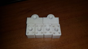

ходовые гайки из фторопласта
2015-11-08 21.36.09.jpg (16414 просмотров) <a class='original' href='./download/file.php?id=66667&sid=7ec13701d3639b616f05ac3a0bcfb78b&mode=view' target=_blank>Загрузить оригинал (2.12 МБ)</a>
примера шаговика
2015-11-08 21.37.04.jpg (16414 просмотров) <a class='original' href='./download/file.php?id=66668&sid=7ec13701d3639b616f05ac3a0bcfb78b&mode=view' target=_blank>Загрузить оригинал (2.64 МБ)</a>

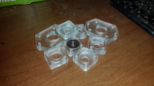

опоры подшипников и шаговика из орг. стекла.
2015-11-06 22.35.58.jpg (16414 просмотров) <a class='original' href='./download/file.php?id=66669&sid=7ec13701d3639b616f05ac3a0bcfb78b&mode=view' target=_blank>Загрузить оригинал (2.54 МБ)</a>

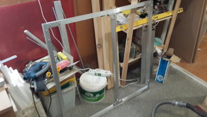

Первая сборка рамки
2015-11-08 21.37.20.jpg (16414 просмотров) <a class='original' href='./download/file.php?id=66670&sid=7ec13701d3639b616f05ac3a0bcfb78b&mode=view' target=_blank>Загрузить оригинал (2.83 МБ)</a>

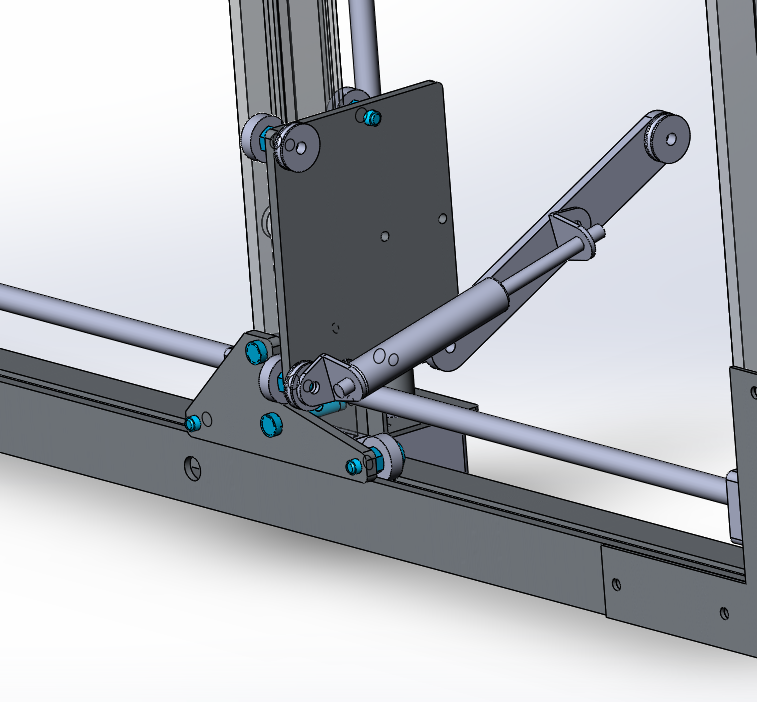

После сборки стало очевидно, что так работать не будет.
Вертикальная ось при качении перекашивается. Не хватает жесткости пластинок к которым прикручены каретки.
Дюралька 2 мм гнется. Подшипник перекашивается и клинит. К тому же стало понятно, что если таскать за низ то верхняя часть отклоняется, выгибая трубу.
В общем решили доработать конструкцию, опорные пластинки подшипников сделать из 5 мм дюрали. После замены стало лучше, но не идеально.
Решили еще пропустить тросик по периметру рамки, на роликах, что бы он синхронно тянул верх с низом.

Доработанные трубы рамок
2015-11-14 20.07.11.jpg (16402 просмотра) <a class='original' href='./download/file.php?id=66672&sid=7ec13701d3639b616f05ac3a0bcfb78b&mode=view' target=_blank>Загрузить оригинал (2.82 МБ)</a>

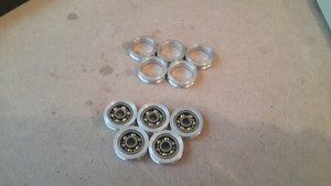

Заказали у китайцев подшипниковые U-ролики. Китайцы после месяца динамо вернули деньги. Пришлось делать самим.
2015-12-13 13.36.52.jpg (16402 просмотра) <a class='original' href='./download/file.php?id=66673&sid=7ec13701d3639b616f05ac3a0bcfb78b&mode=view' target=_blank>Загрузить оригинал (3.55 МБ)</a>
Допуск по внутреннему диаметру сотка :freak: под плотную посадку на подшипник, материал Д16Т.

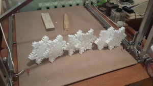

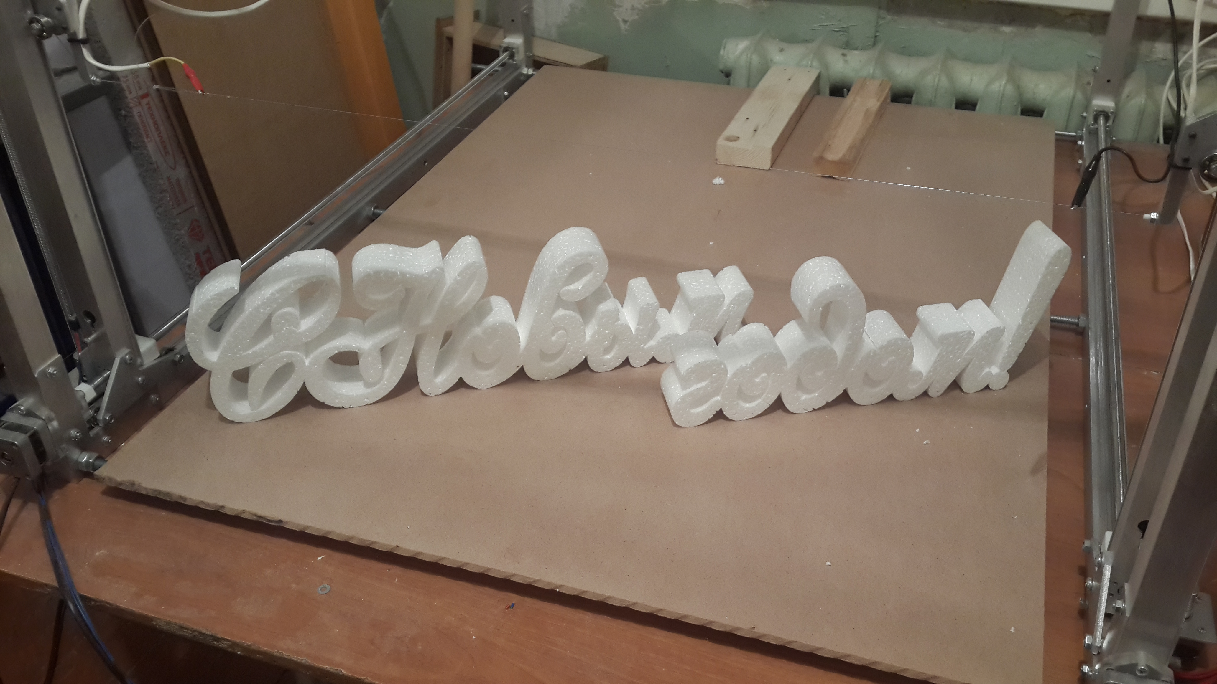

Моторки оказались слабенькими. Максимум, что удалось из них выжать это перемещение в 900 мм/мин, на шпильке с шагом 1.5 мм/оборот. Но в принципе пока пойдет.
В ходе настройки вылезла еще одна проблема - резонанс по вертикальным осям, пока частично поборол выставив микрошаг 1/16 наилучший результат. Но всеравно окончательно не победил, иногда при холостых перемещениях моторка начинает жутко вибрировать и пропускать шаги.
Первые тесты:
2015-12-20 20.01.21.jpg (16397 просмотров) <a class='original' href='./download/file.php?id=66681&sid=7ec13701d3639b616f05ac3a0bcfb78b&mode=view' target=_blank>Загрузить оригинал (2.7 МБ)</a>
2015-12-20 20.57.03.jpg (16397 просмотров) <a class='original' href='./download/file.php?id=66684&sid=7ec13701d3639b616f05ac3a0bcfb78b&mode=view' target=_blank>Загрузить оригинал (2.53 МБ)</a>
https://www.youtube.com/watch?v=Q6O1Mm_sPEA

Ну и 3 вопроса :)
1. Что нравится?
Нравится, что ЭТО работает :) Дешевизна изготовления, практически все бесплатно и в наличии было. Правда времени ушло прилично.
2. Что не нравится?
Не нравится, резонанс моторов, надо усилить опору ШД. Решение с канавки под подшипники на практике оказалось не очень. Забивается пылью и всякой хренью.
Надо регулярно продувать и следить за ними.
3. Что сделал бы по другому?
Наверное отказался от строительных шпилек в пользу ремней. Строительные шпильки сами по себе кривые и идут волнами. Из за чего вся стойка играет. И поверхность получается не идеальная.
