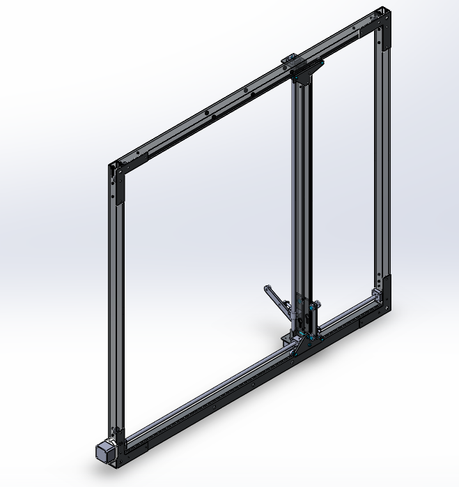

После небольшого апгрэйда моего фрезера осталась платка управления станком на 5 осей. В связи с чем было принято решение о постройке пенорезки на основе этой платки.
На комплектующих из помойки т.е. то, что есть под ногами и не сильно нужное.
В наличии было немного квадратной алюминиевой трубы 30х30х3, дюральки и куча подшипников. Шаговики добыл из принтеров. Драйвера закал на али на 2$.
Нарисовался такой проектик.
пенорезка-1.png (16397 просмотров) <a class='original' href='./download/file.php?id=66660&mode=view' target=_blank>Загрузить оригинал (108.12 КБ)</a>
пенорезка-2.png (16397 просмотров) <a class='original' href='./download/file.php?id=66661&mode=view' target=_blank>Загрузить оригинал (131.54 КБ)</a>
пенорезка-3.png (16397 просмотров) <a class='original' href='./download/file.php?id=66662&mode=view' target=_blank>Загрузить оригинал (224.81 КБ)</a>
Чертежи готовы, погнали пилить :)

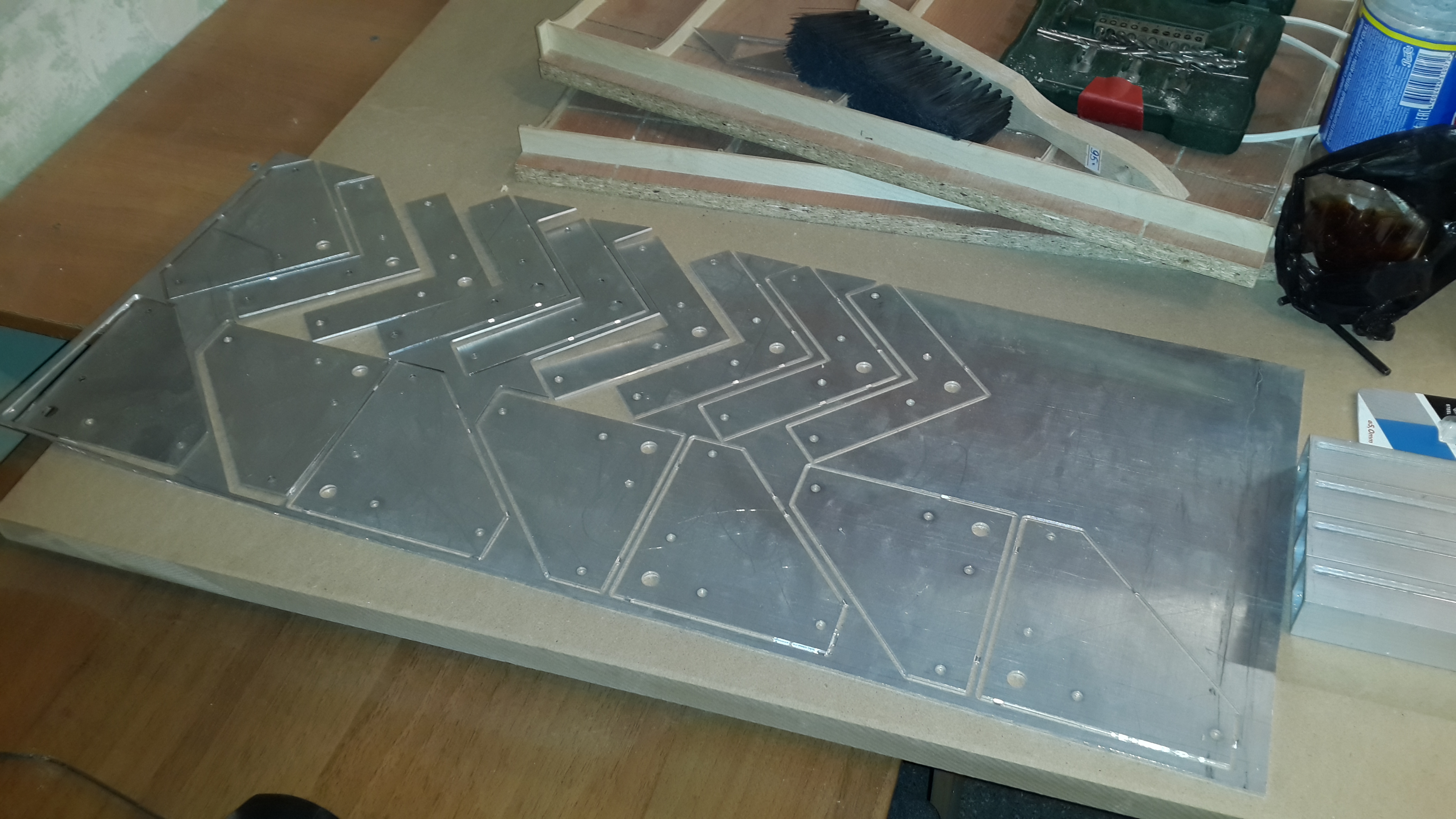

уголки
2015-11-06 22.36.37.jpg (16397 просмотров) <a class='original' href='./download/file.php?id=66665&mode=view' target=_blank>Загрузить оригинал (2.61 МБ)</a>

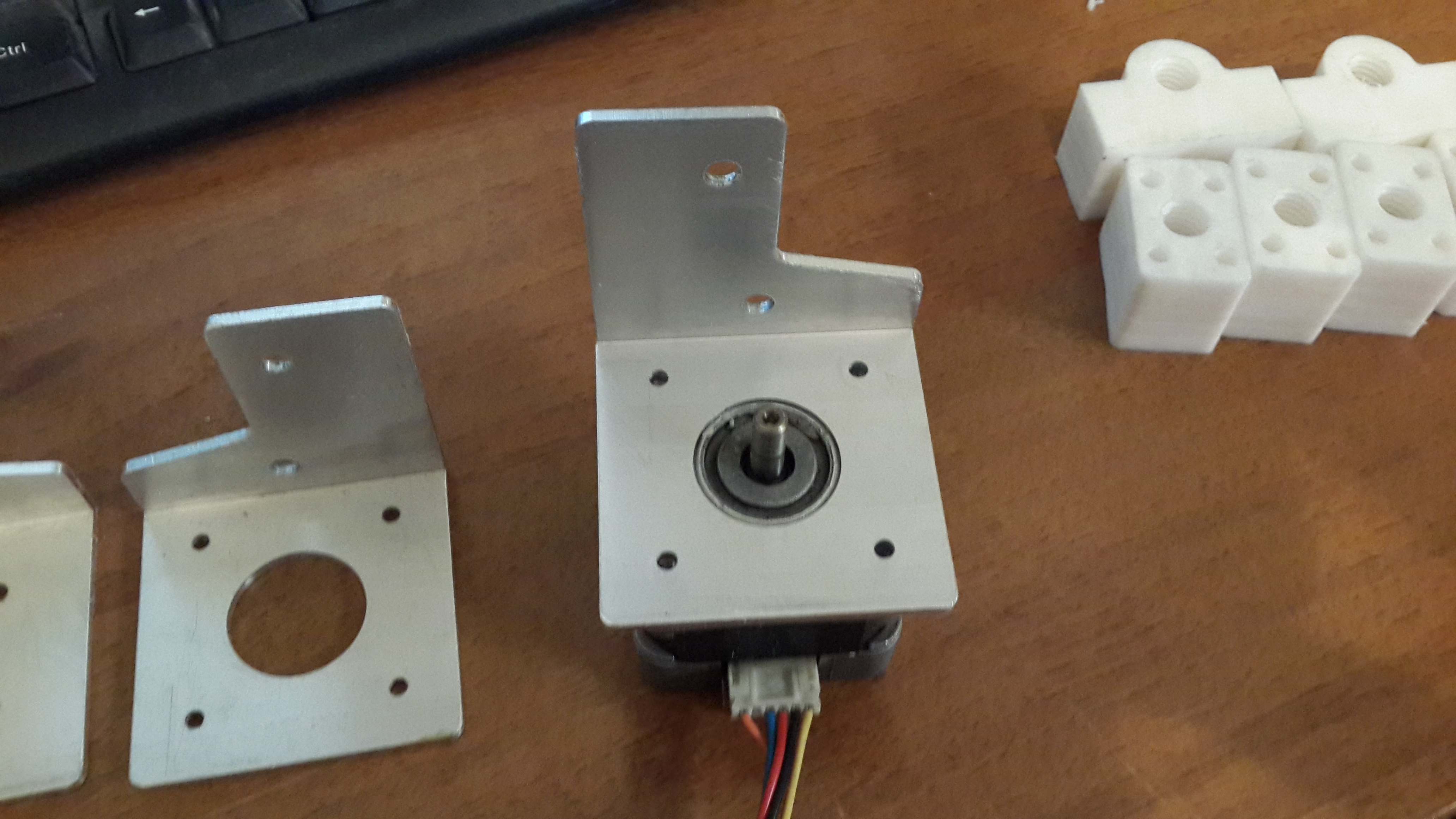

ходовые гайки из фторопласта
2015-11-08 21.36.09.jpg (16397 просмотров) <a class='original' href='./download/file.php?id=66667&mode=view' target=_blank>Загрузить оригинал (2.12 МБ)</a>
примера шаговика

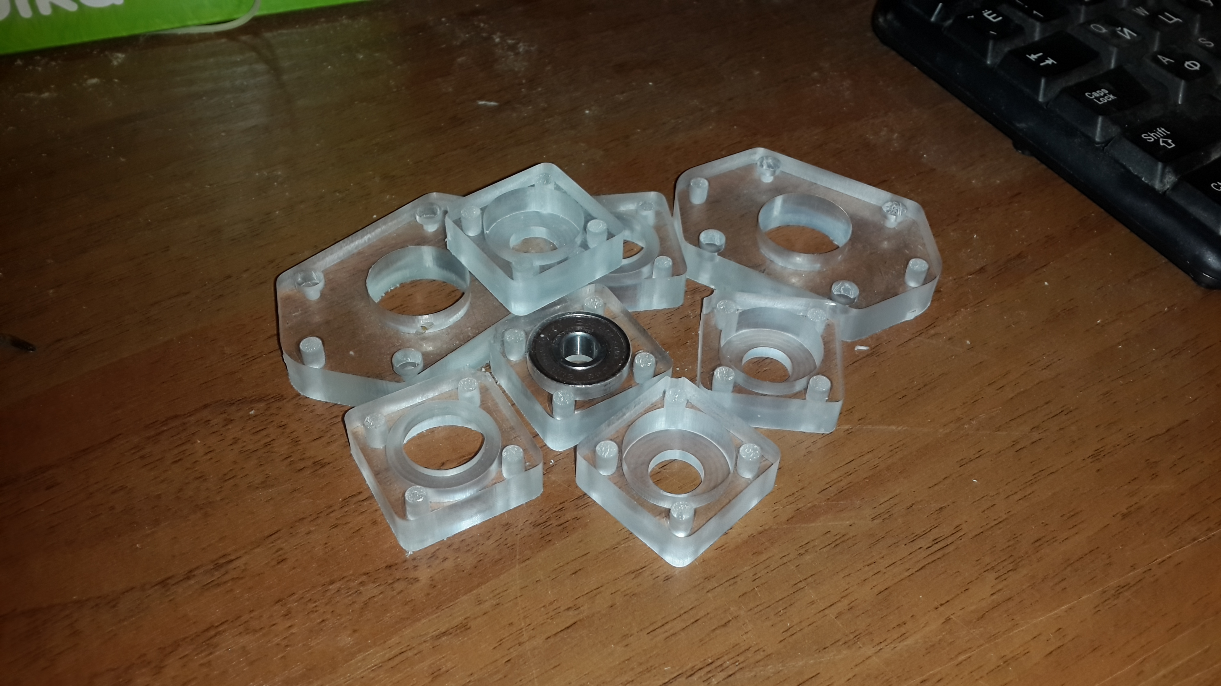

опоры подшипников и шаговика из орг. стекла.

После сборки стало очевидно, что так работать не будет.
Вертикальная ось при качении перекашивается. Не хватает жесткости пластинок к которым прикручены каретки.
Дюралька 2 мм гнется. Подшипник перекашивается и клинит. К тому же стало понятно, что если таскать за низ то верхняя часть отклоняется, выгибая трубу.
В общем решили доработать конструкцию, опорные пластинки подшипников сделать из 5 мм дюрали. После замены стало лучше, но не идеально.
Решили еще пропустить тросик по периметру рамки, на роликах, что бы он синхронно тянул верх с низом.

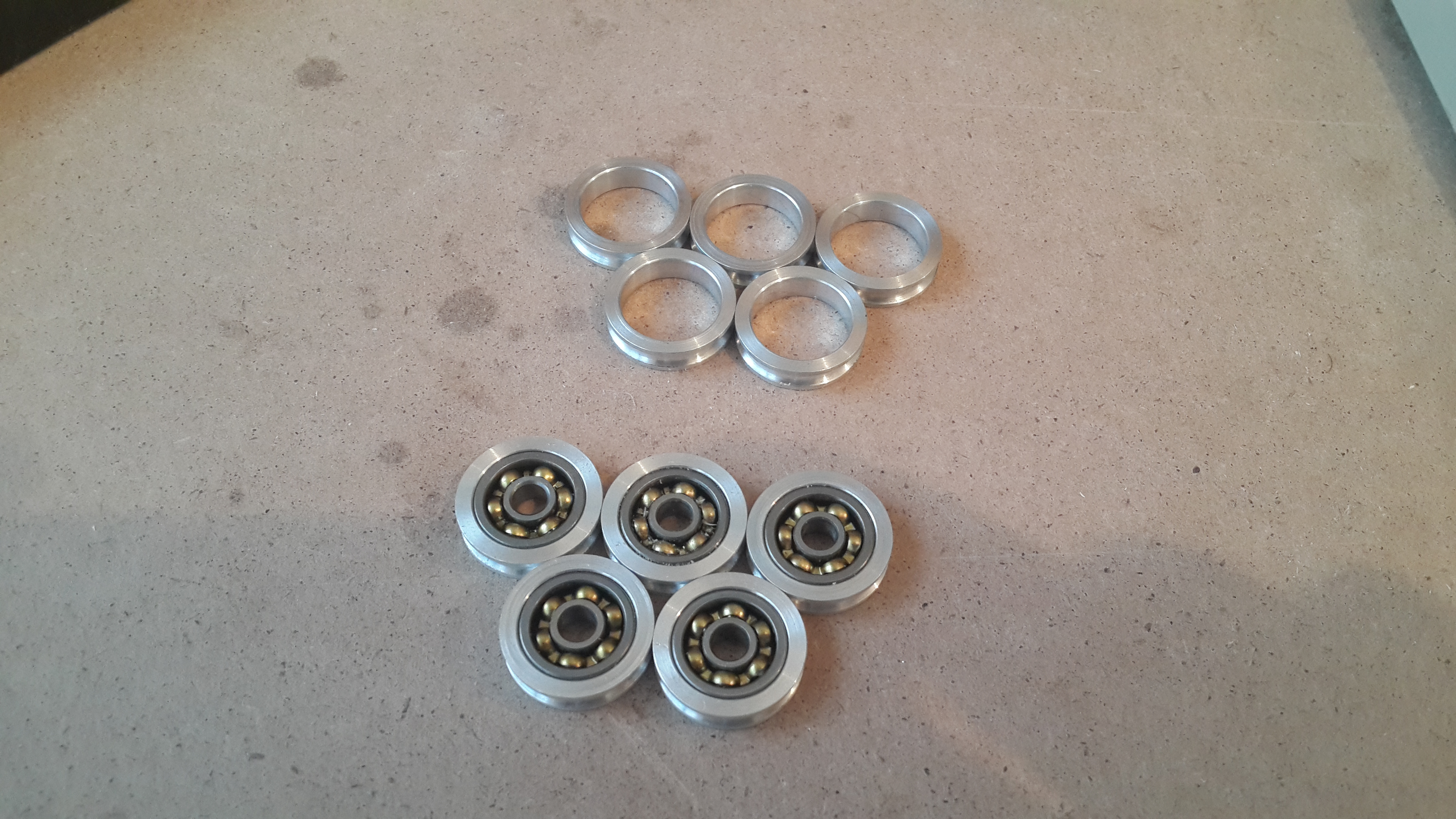

Заказали у китайцев подшипниковые U-ролики. Китайцы после месяца динамо вернули деньги. Пришлось делать самим.
2015-12-13 13.36.52.jpg (16385 просмотров) <a class='original' href='./download/file.php?id=66673&mode=view' target=_blank>Загрузить оригинал (3.55 МБ)</a>
Допуск по внутреннему диаметру сотка :freak: под плотную посадку на подшипник, материал Д16Т.

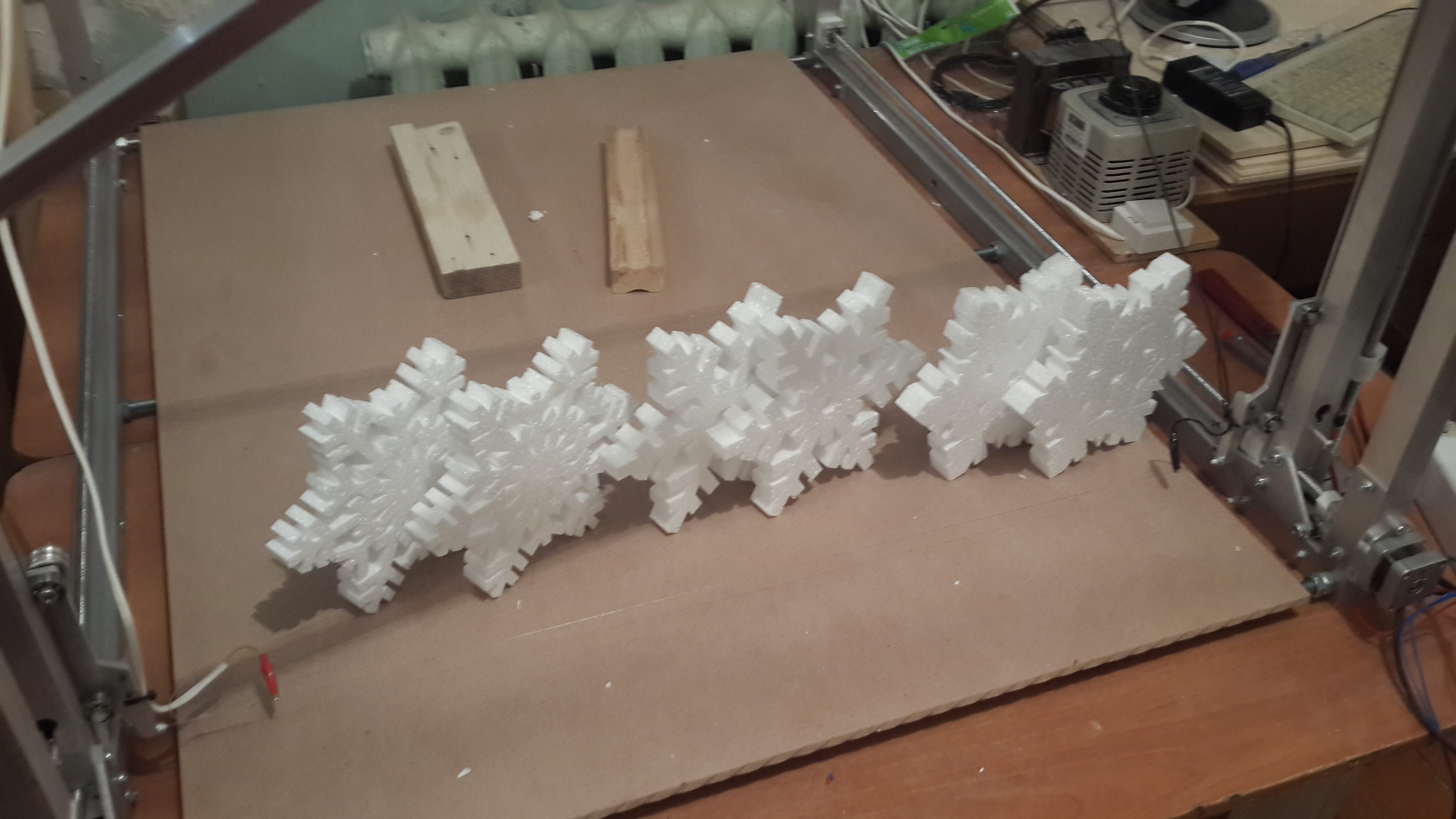

Первые тесты:
2015-12-20 20.01.21.jpg (16380 просмотров) <a class='original' href='./download/file.php?id=66681&mode=view' target=_blank>Загрузить оригинал (2.7 МБ)</a>
2015-12-20 20.57.03.jpg (16380 просмотров) <a class='original' href='./download/file.php?id=66684&mode=view' target=_blank>Загрузить оригинал (2.53 МБ)</a>
https://www.youtube.com/watch?v=Q6O1Mm_sPEA

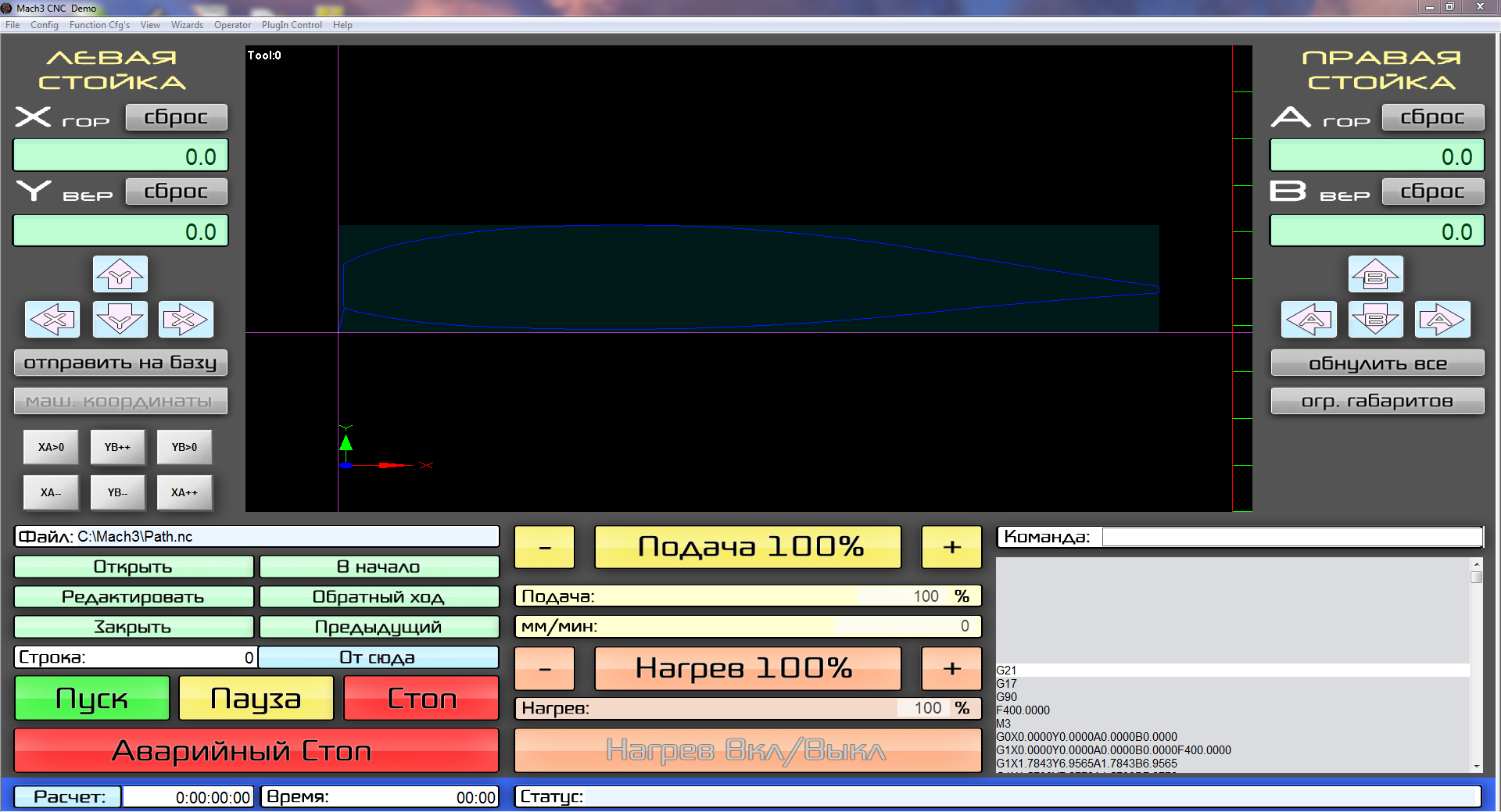

Нарисовал свой скринсет для пенорезки в связи с чем вопросы:
1. Как обнулить машинные координаты по осям A и B.
2. Назначаю на кнопку функцию "Jog X and A together" или как то так, что бы одновременно двигать две оси, но почему то при нажатии на кнопку оси начинают двигаться без остановки, пока кнопку "stop" не нажмешь. А хочется что бы они двигались пока держишь эту кнопку.

Пришлось запилить свой скринсет для пенорезки. Так как привык работать с RussionScreenset то основное меню взято от туда :)
foamcut.png (16137 просмотров) <a class='original' href='./download/file.php?id=67934&mode=view' target=_blank>Загрузить оригинал (400.39 КБ)</a>
Если кому понадобиться: https://dl.dropboxusercontent.com/u/770 ... oamCut.rar
