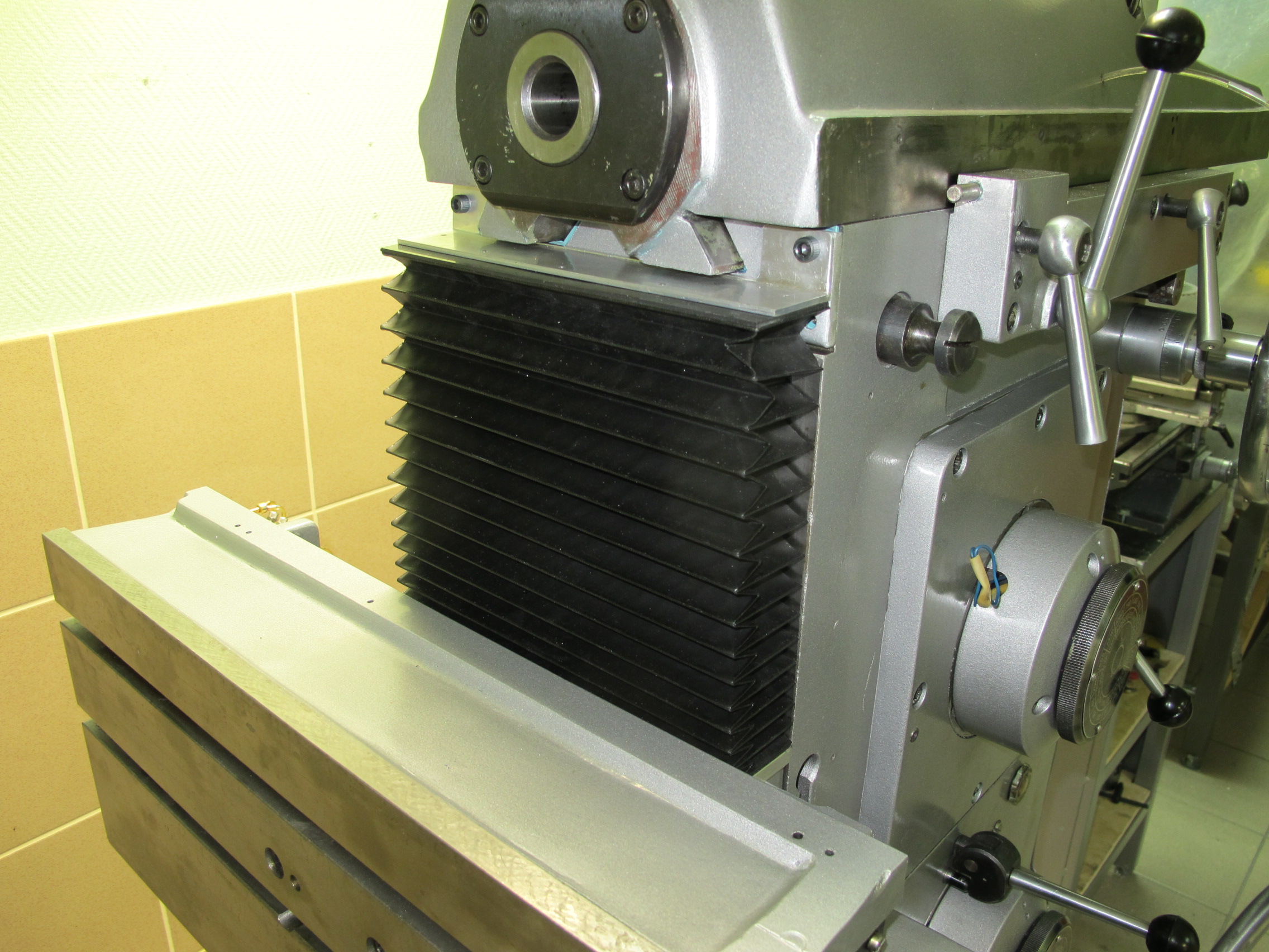

а гофру на верх ( по зет) надо бы шире ,чтоб полностью закрыть направляющие. Внизу классно !!!
Re: фрезерный станок сф 676
Сверху тоже полнотью, гофра по ширине краев колонны
Нижняя той же ширины

подождем фотку )) в установленном виде))
Планирую на выхах поставить
Как то вот так вышло
Дополнительно залил полиуретан на держалку верхней гофры, на всякий случай

Коль, а где гофру брал ??
о! у них и с нержавеющими щитками есть.. прикольна! спасибо. а с нержавеющими щитками не пробовал никто ? и эта ... они по размерам я так понял делают ?
