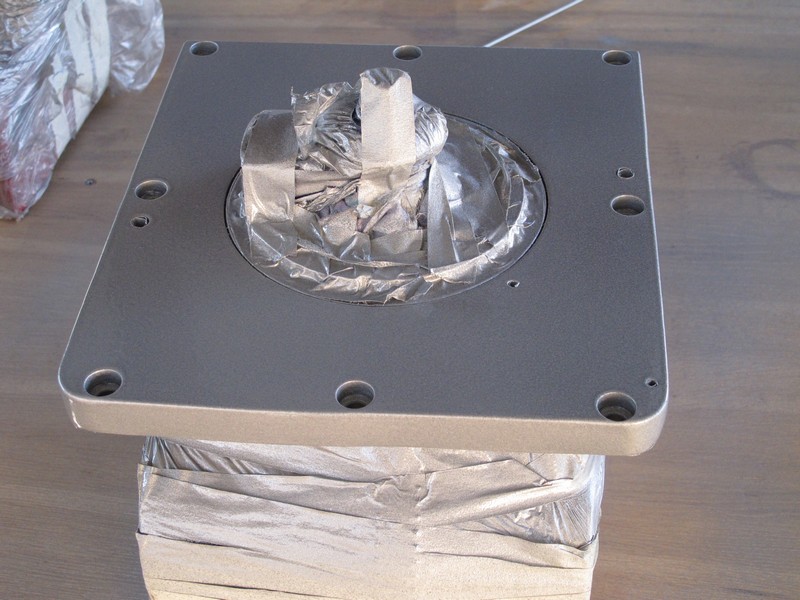

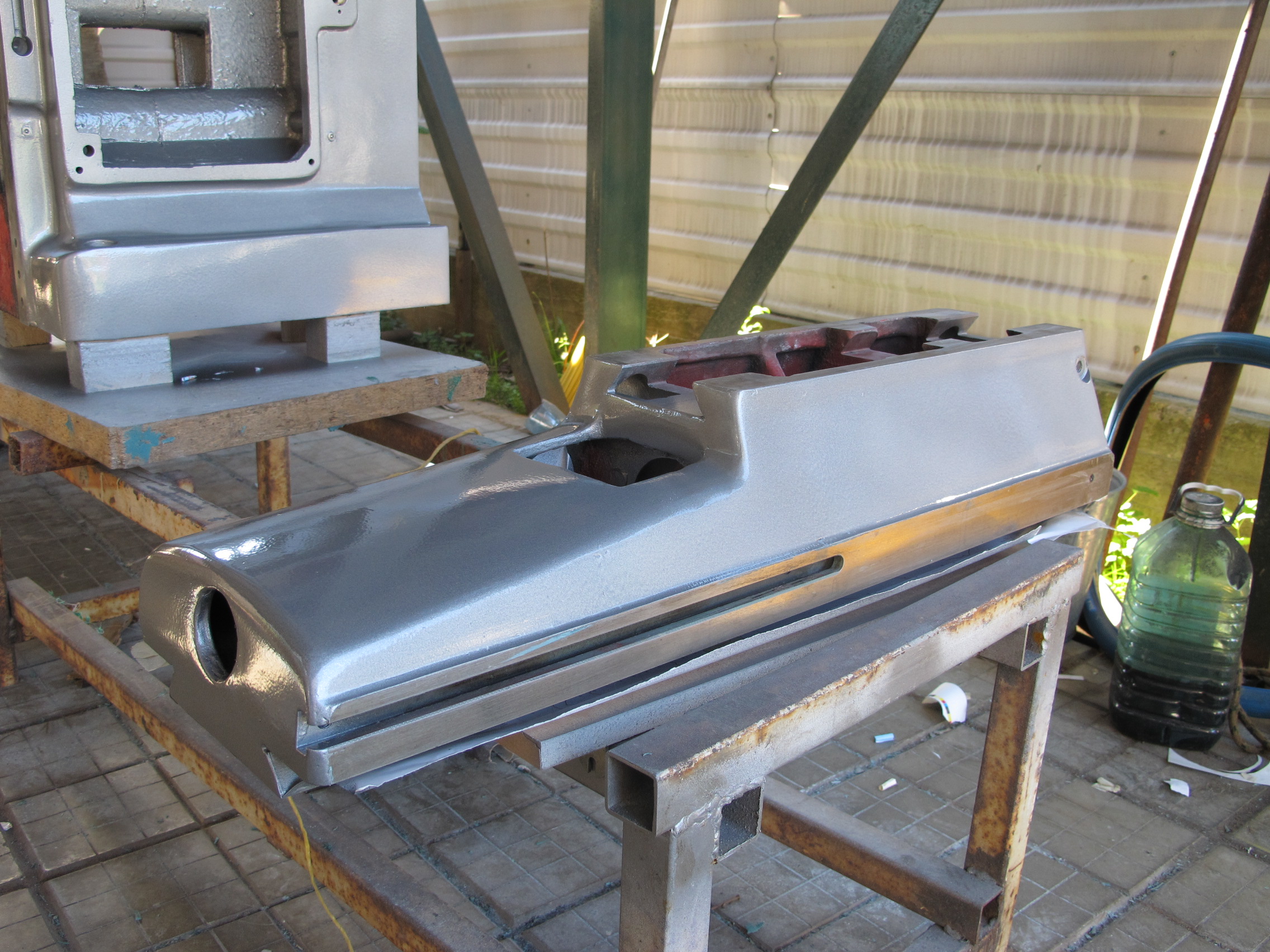

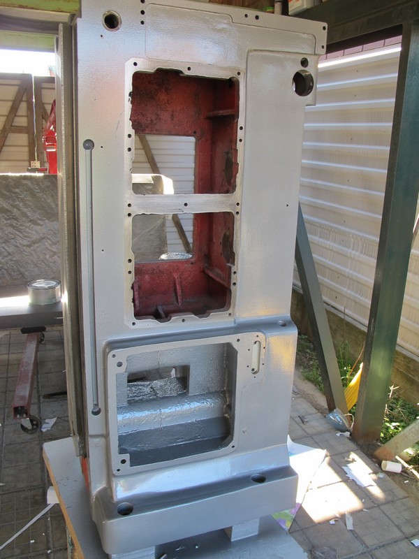

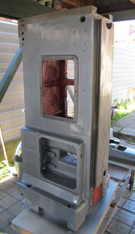

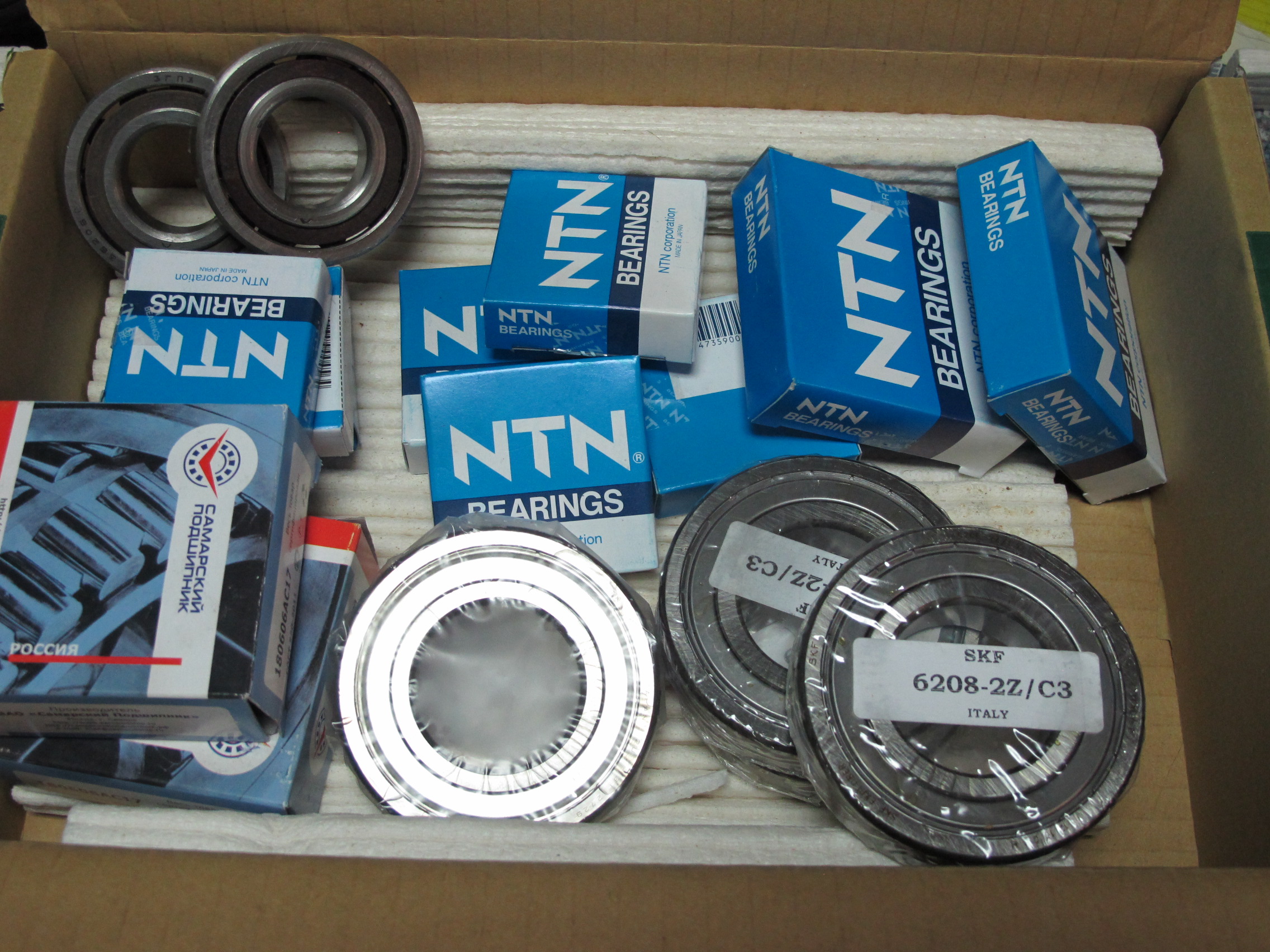

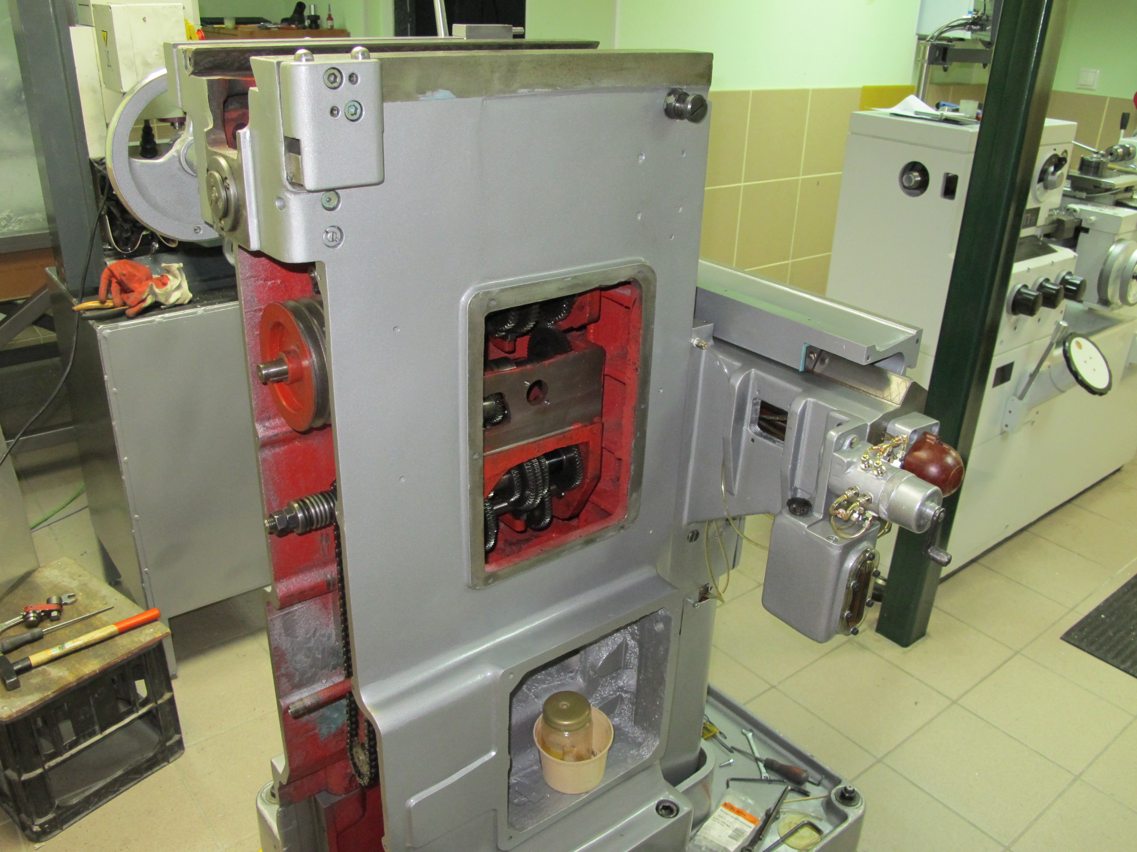

Прикупили недавно себе ручничка :)
Ща полностью разобрали , шкурим, шпаклюем , красим , кароче работы хватает
основание тоже готовое , не сфоткал
очень хотим до холодов закончить с покраской и зимой собрать
IMG_0037[2].JPG (18930 просмотров) <a class='original' href='./download/file.php?id=56555&mode=view' target=_blank>Загрузить оригинал (1.02 МБ)</a>
IMG_00381.JPG (18930 просмотров) <a class='original' href='./download/file.php?id=56556&mode=view' target=_blank>Загрузить оригинал (94.61 КБ)</a>
IMG_00392.JPG (18930 просмотров) <a class='original' href='./download/file.php?id=56557&mode=view' target=_blank>Загрузить оригинал (124.5 КБ)</a>

Re: фрезерный станок сф 676
Сообщение den_sibirskiy »
Молодец!
Если первое изображение не приближать, то кажется, что там хром.
Спасибо

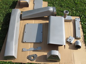

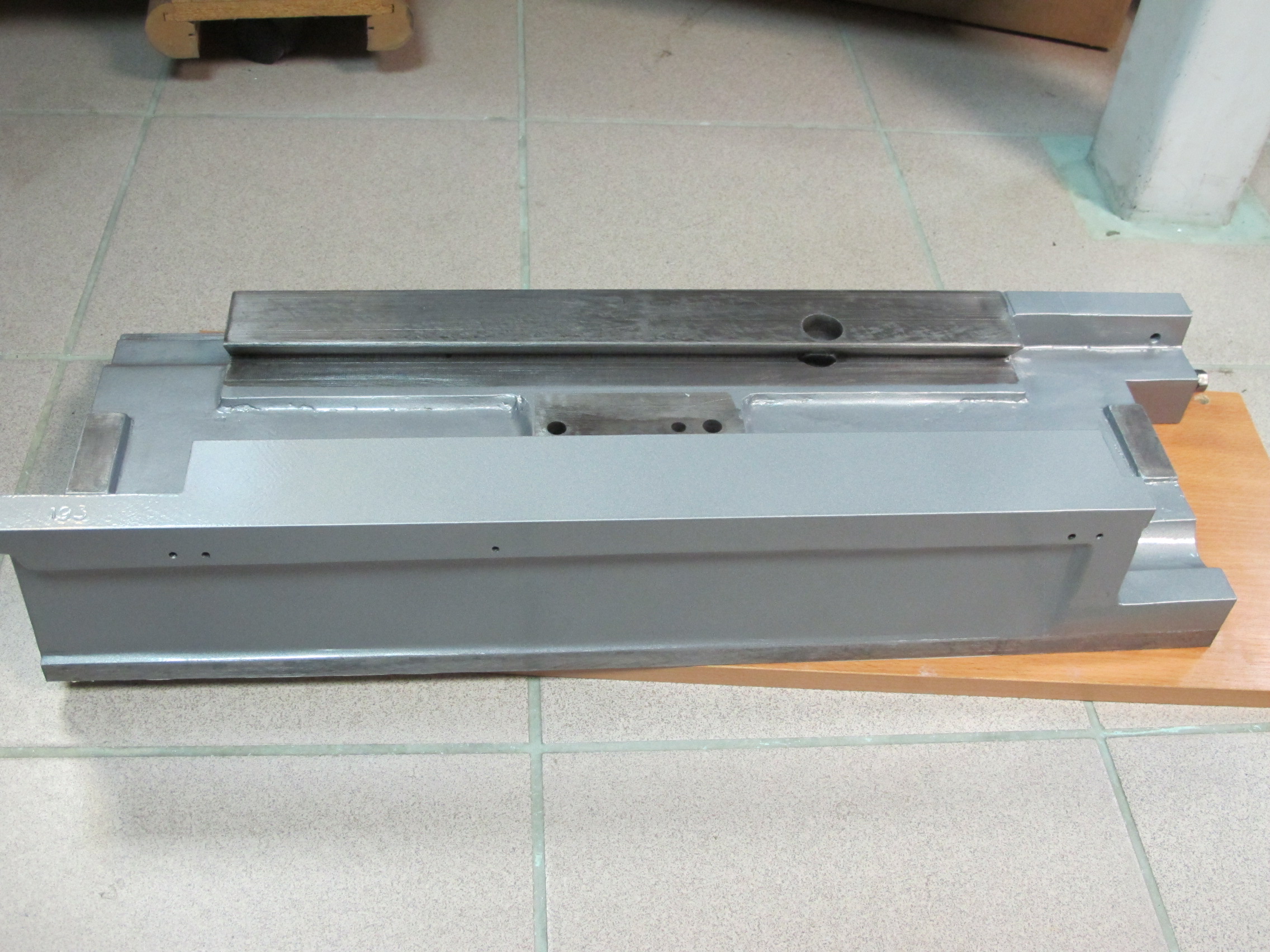

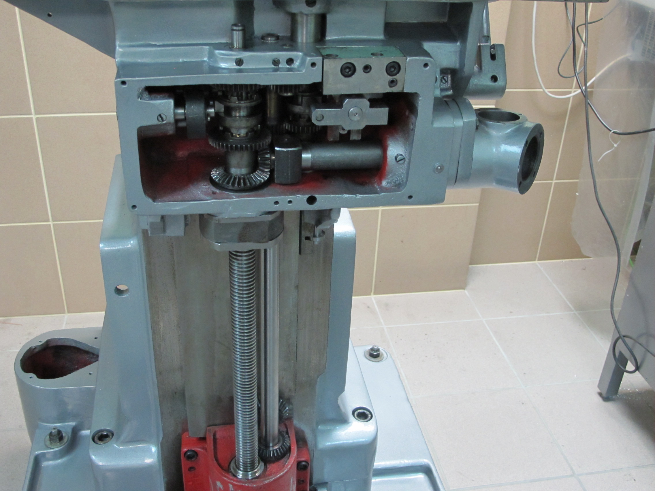

продолжение малярных работ
естесно перед маляркой куча подготовительных работ
самая неинтересная работа , скорей бы сборка
IMG_0049[1].JPG (18760 просмотров) <a class='original' href='./download/file.php?id=56972&mode=view' target=_blank>Загрузить оригинал (1.08 МБ)</a>

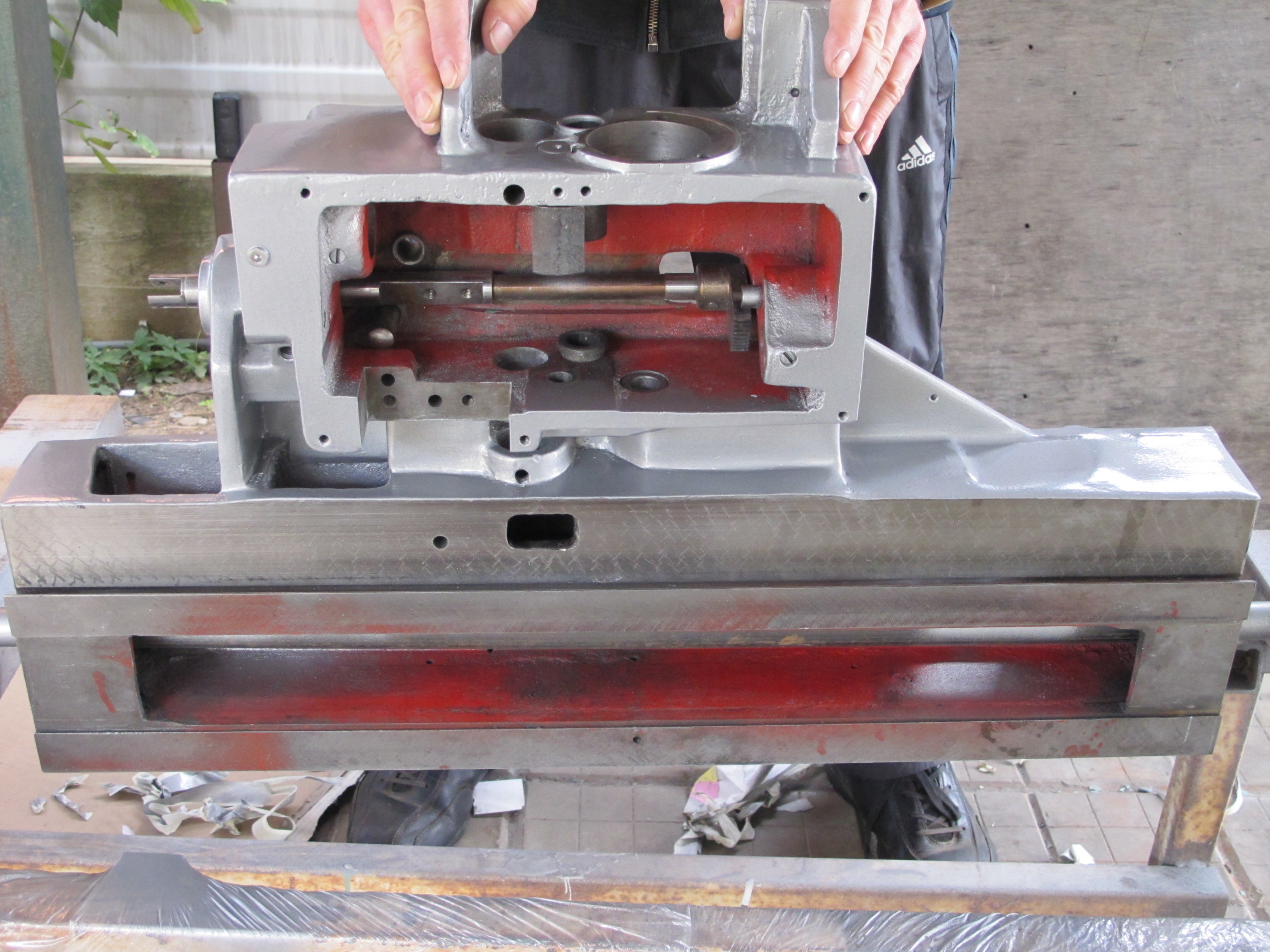

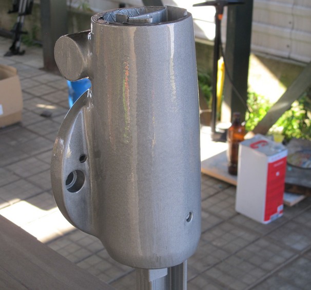

Еще малярка, но это практически конец
остался горизонтальный стол и штурвалы
потом сборка, но это уже интереснее :)
с суппортом долго провозились (18649 просмотров) <a class='original' href='./download/file.php?id=58255&mode=view' target=_blank>Загрузить оригинал (950.94 КБ)</a>
вфг.jpg (18649 просмотров) <a class='original' href='./download/file.php?id=58256&mode=view' target=_blank>Загрузить оригинал (75.05 КБ)</a>
коробас.jpg (18649 просмотров) <a class='original' href='./download/file.php?id=58257&mode=view' target=_blank>Загрузить оригинал (117.59 КБ)</a>
IMG_0005[2].JPG (18649 просмотров) <a class='original' href='./download/file.php?id=58258&mode=view' target=_blank>Загрузить оригинал (977.18 КБ)</a>

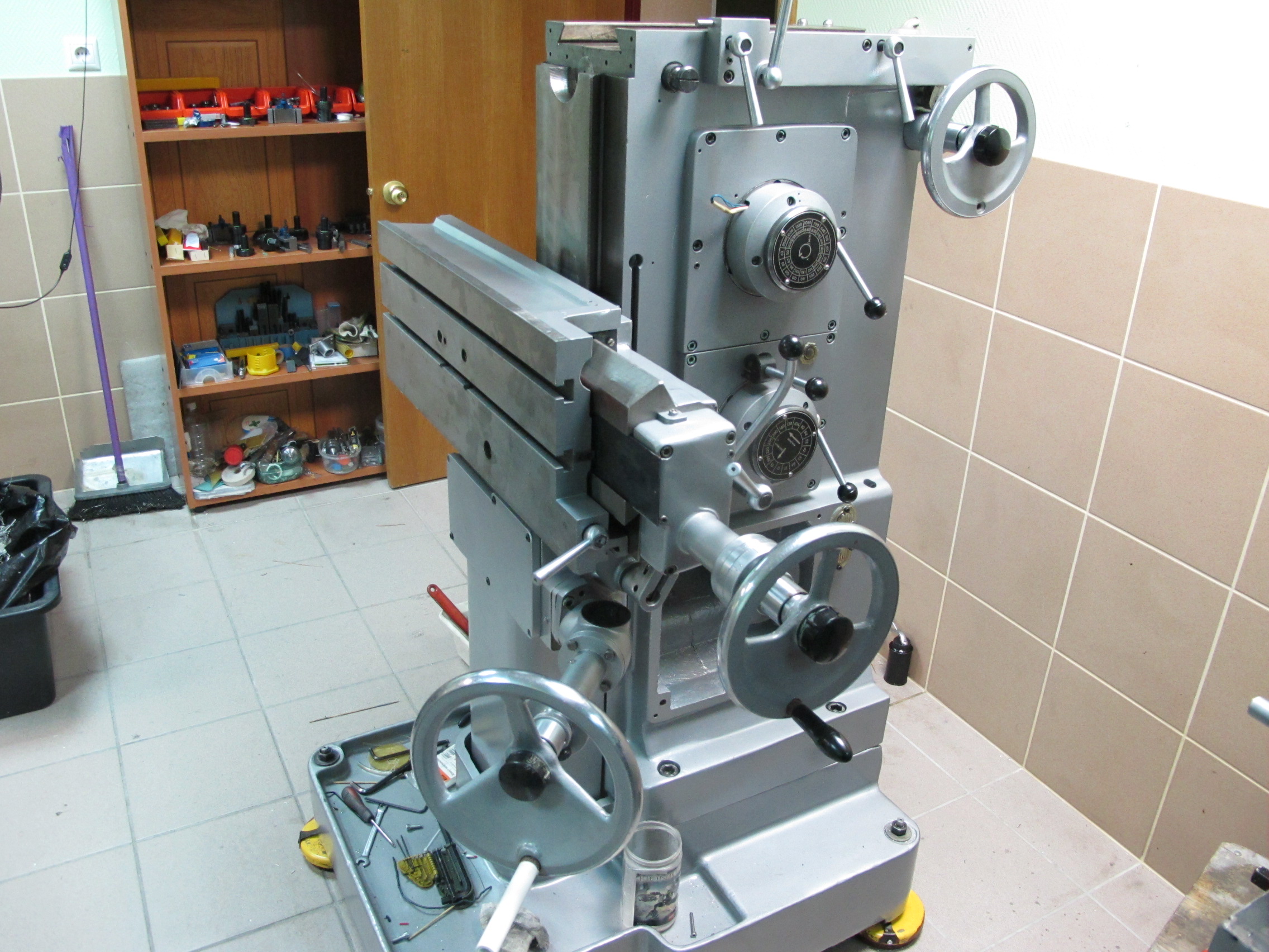

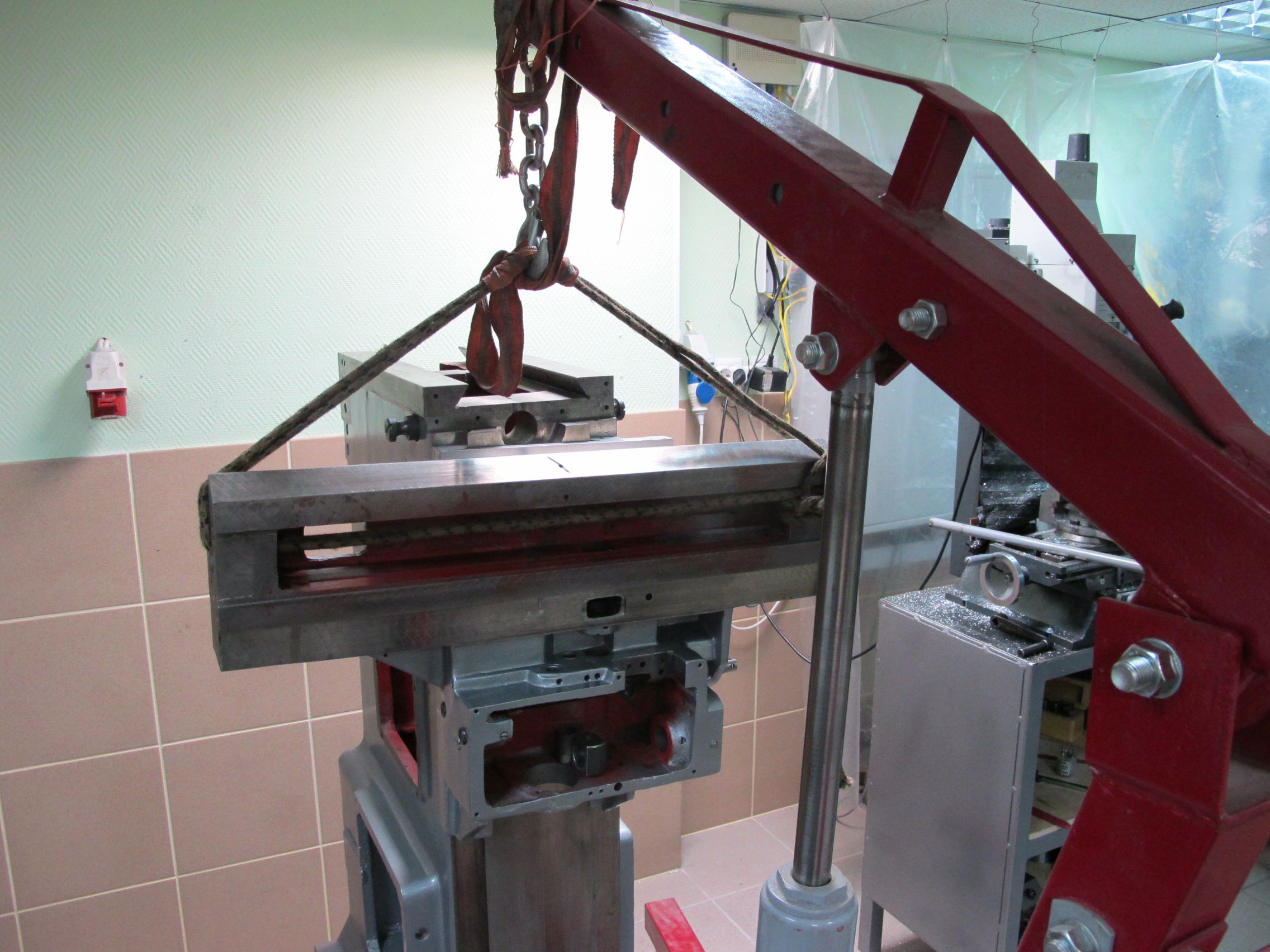

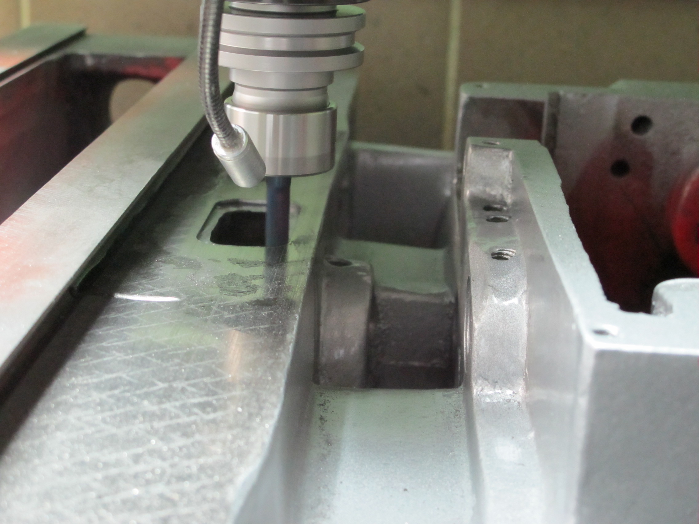

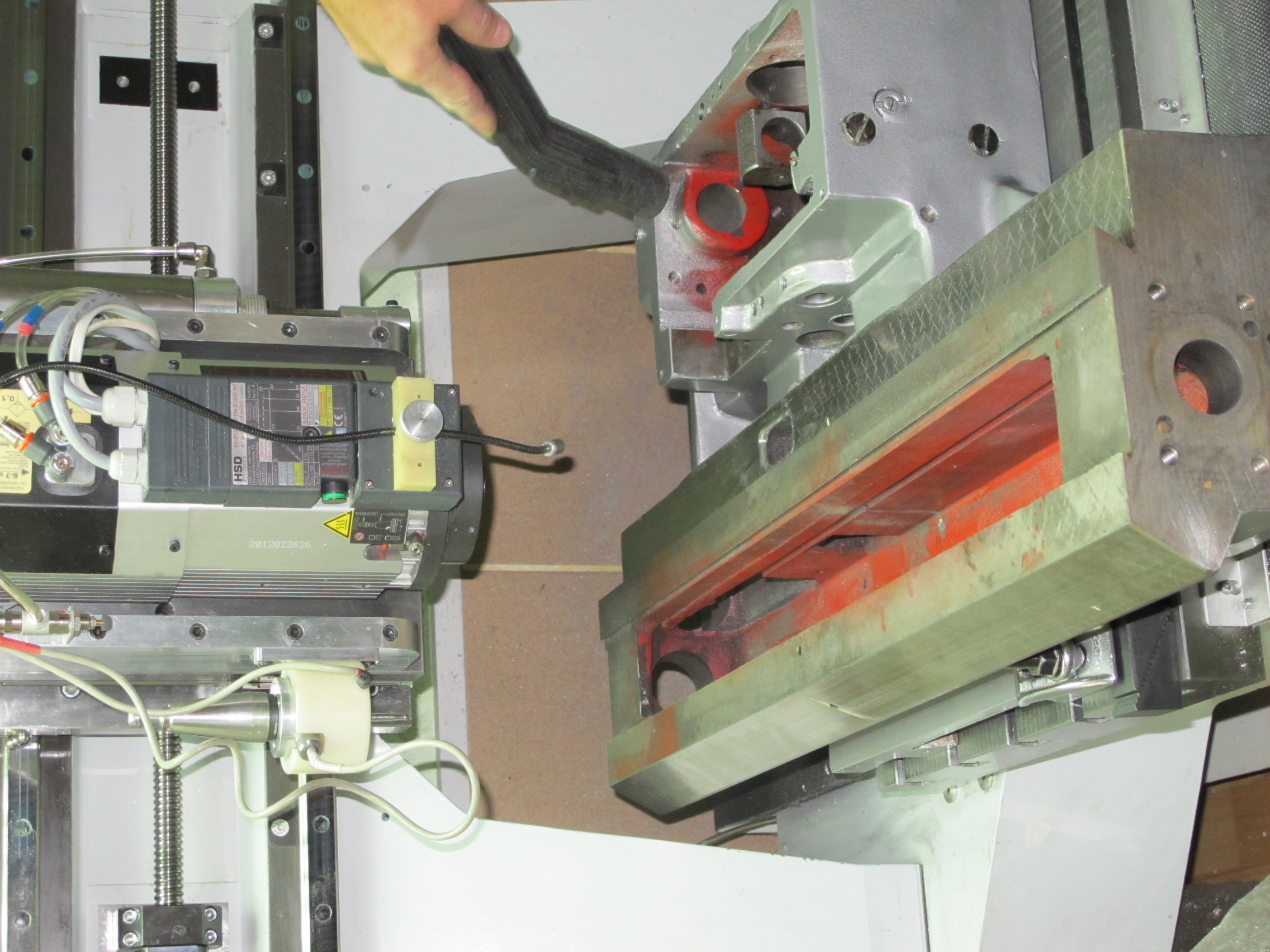

Занесли станок домой, поставили на место, в мастерской стало теснее :)
неспехом собираем

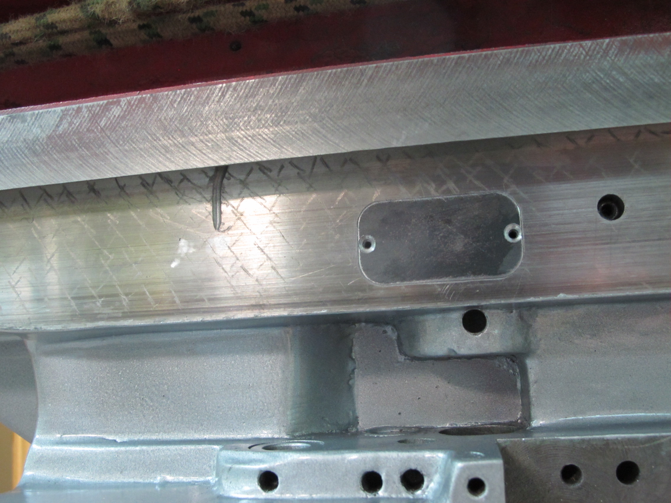

пришлось напрягать чпу фрезерок, делали небольшую доработку на суппорте
IMG_0040[1].JPG (18447 просмотров) <a class='original' href='./download/file.php?id=61088&mode=view' target=_blank>Загрузить оригинал (913.54 КБ)</a>
IMG_0035[1].JPG (18447 просмотров) <a class='original' href='./download/file.php?id=61089&mode=view' target=_blank>Загрузить оригинал (899.98 КБ)</a>
доработка (18447 просмотров) <a class='original' href='./download/file.php?id=61090&mode=view' target=_blank>Загрузить оригинал (711.76 КБ)</a>
доработка
IMG_0041[1].JPG (18447 просмотров) <a class='original' href='./download/file.php?id=61091&mode=view' target=_blank>Загрузить оригинал (942.53 КБ)</a>
еще подсобрали (18447 просмотров) <a class='original' href='./download/file.php?id=61092&mode=view' target=_blank>Загрузить оригинал (769.8 КБ)</a>
еще подсобрали
слегка побаловали ветерана (18447 просмотров) <a class='original' href='./download/file.php?id=61093&mode=view' target=_blank>Загрузить оригинал (1 МБ)</a>

Atom42
Сообщения: 715
Репутация: 286
Настоящее имя: Денис
Откуда: Кемерово
Сообщение Atom42 »
nik1 писал(а):пришлось напрягать чпу фрезерок, делали небольшую доработку на суппорте
nik1, это ты не первый раз железяку запиливал на станочке, как ему по ощущениям?
Там же чугун, наверное терпимо помаленьку-то?
Пилькал железку и чугун
железо пилькал 3 мм фрезкой , снимал по 0.1 за проход
Как по маслу :hehehe: , походу можно больше давать за проход
Суппорт подкаленный, довольно крепкий верхний слой
проходил 8 мм фрезкой, тоже по 0.1 за проход
в принципе станку это совсем не напряжно, я тока за шпиндель бьюсь, дорогой зараза

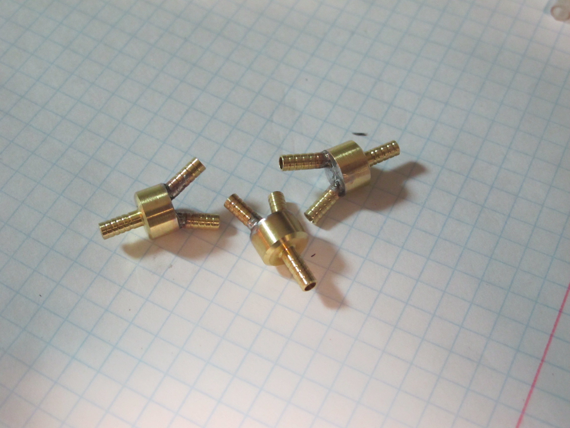

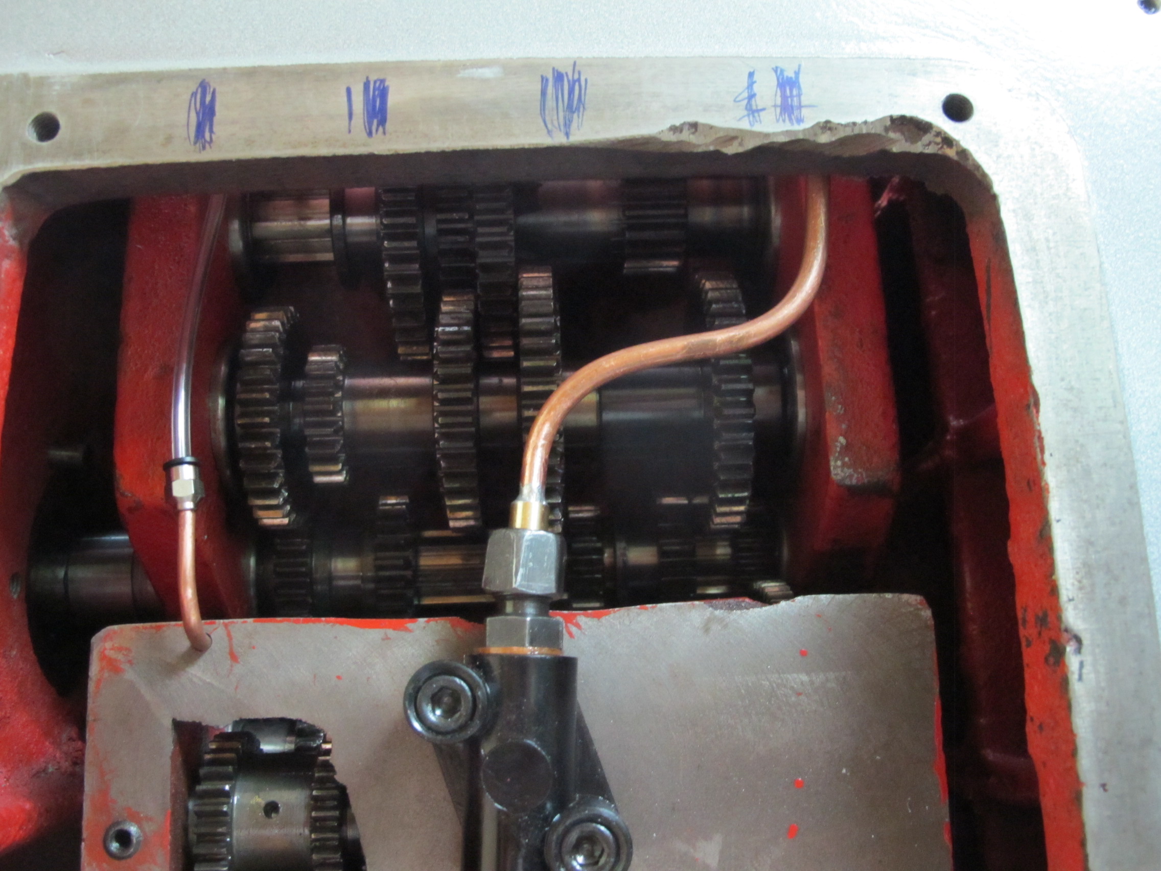

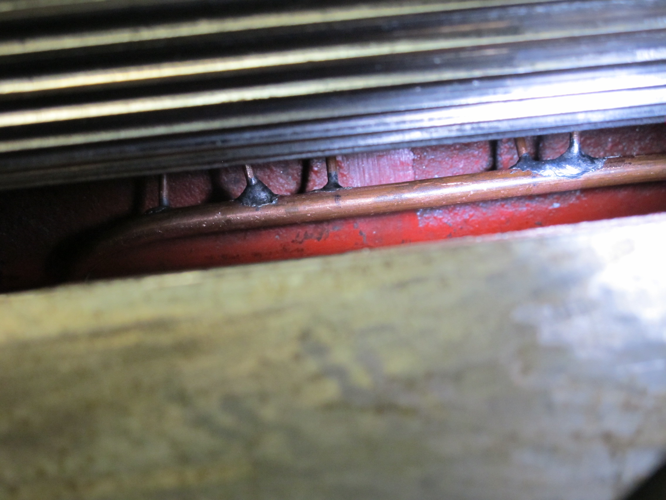

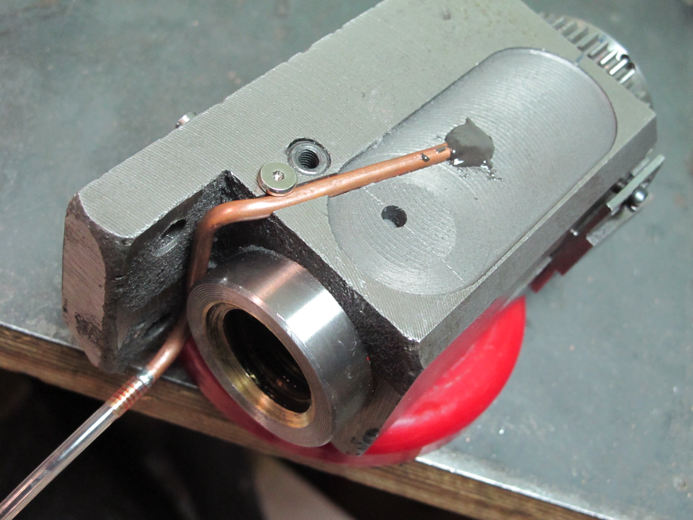

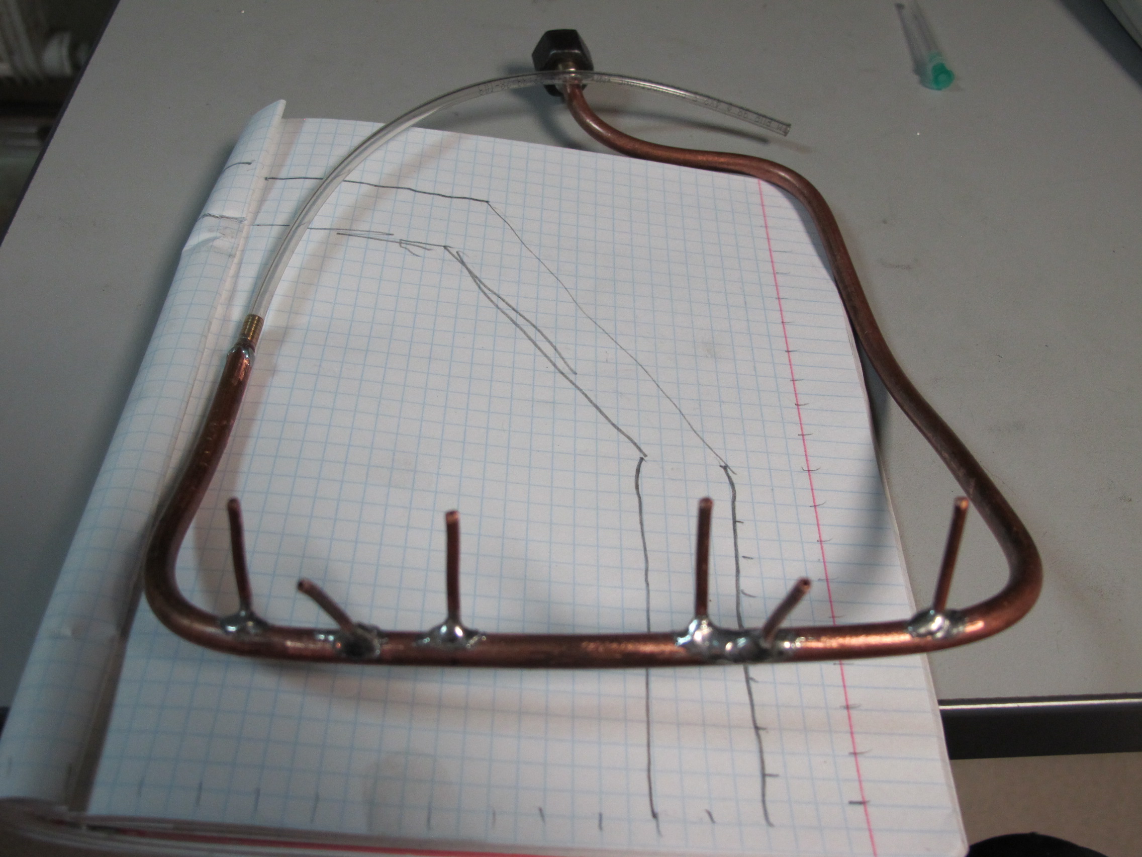

Процесс идет , потихой собираем
капитально затюнили подачу смазку, работает очень хорошо и более менее дозировано
еще надо переделать смазку на коробках подач и скоростей

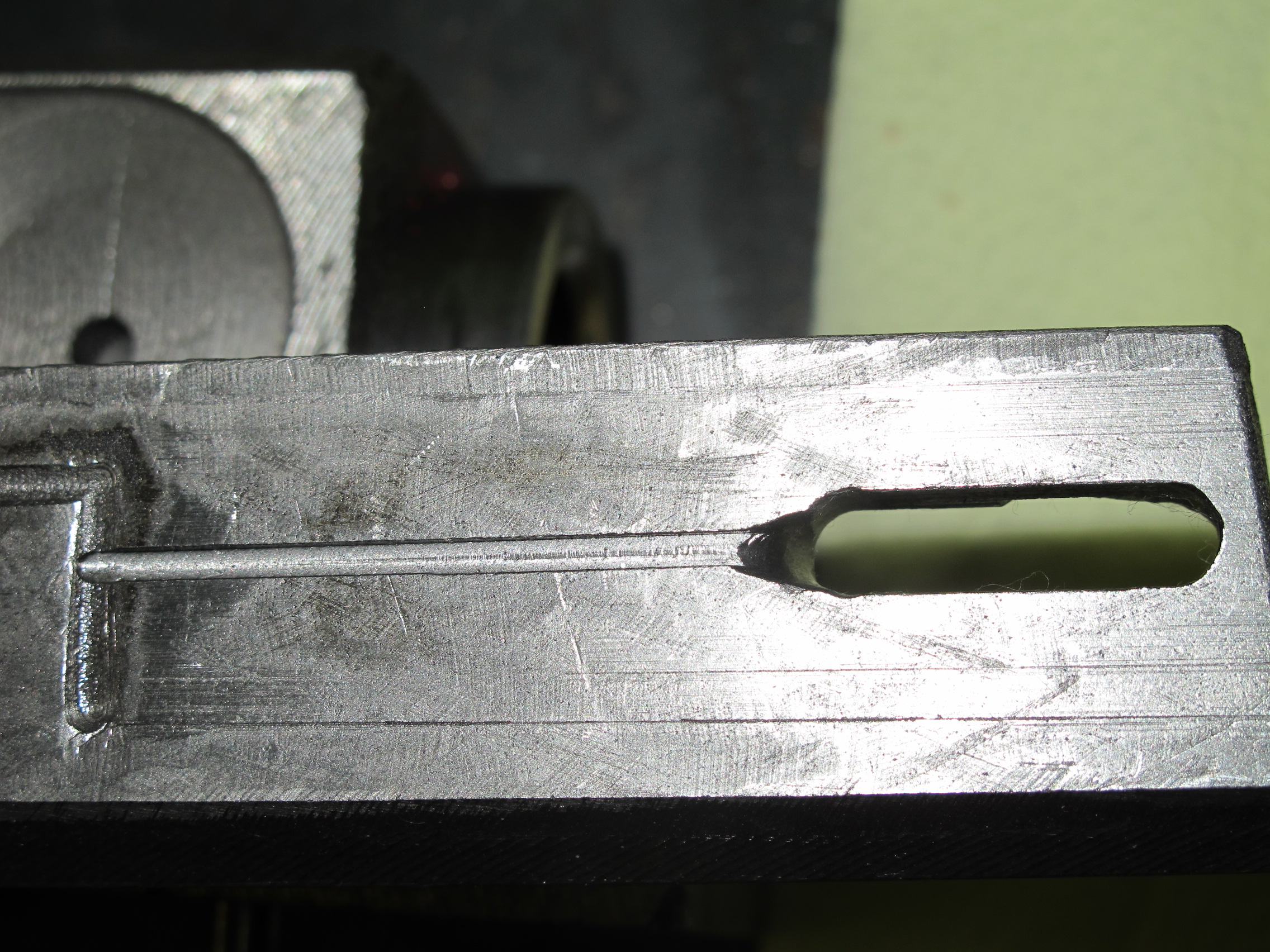

гайка продольного хода (18285 просмотров) <a class='original' href='./download/file.php?id=62740&mode=view' target=_blank>Загрузить оригинал (895.18 КБ)</a>

тройнички (18285 просмотров) <a class='original' href='./download/file.php?id=62742&mode=view' target=_blank>Загрузить оригинал (695.01 КБ)</a>
тройнички

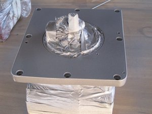

кофемолка (18285 просмотров) <a class='original' href='./download/file.php?id=62743&mode=view' target=_blank>Загрузить оригинал (822.77 КБ)</a>
кофемолка

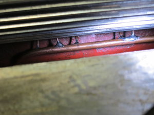

Направляющие родные, или шлифовка/шабровка?
Родные , станок мало поработал
если бы его хорошо смазывали , то был бы гораздо лучше
там реально херова сделано изначально по смазке, да еще ленятся заливать масло отдельные товарищи
Сообщение nkp »
nik1 писал(а):там реально херова сделано изначально по смазке
nik1 писал(а):капитально затюнили подачу смазку, работает очень хорошо и более менее дозировано
поднял трубку на высоту "длинной" шестерни?
или еще какие "хитрости?
не, пока переделали смазку направляек и винтов
коробки и шестерня на очереди, это же из другого источника смазывается :)

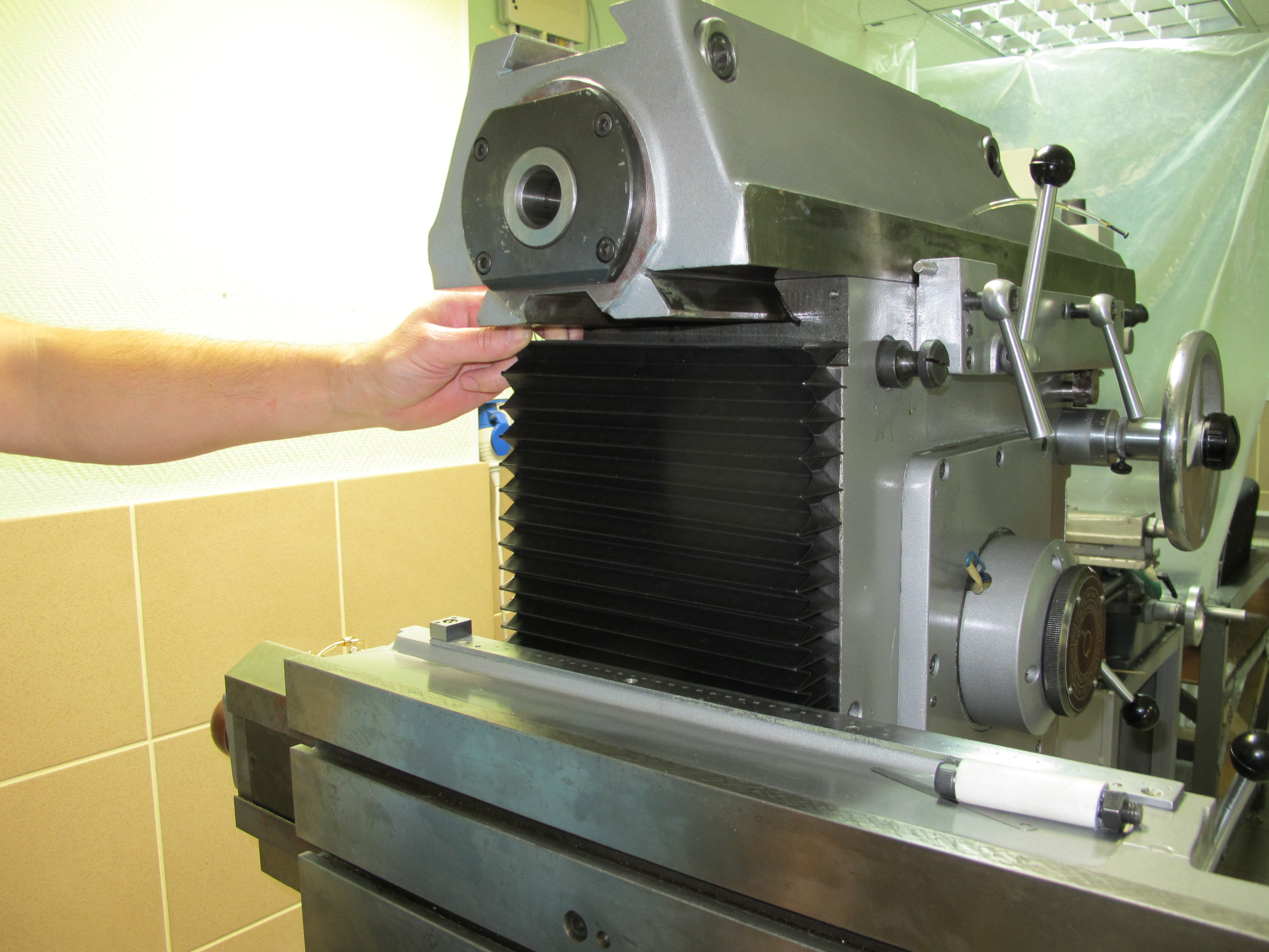

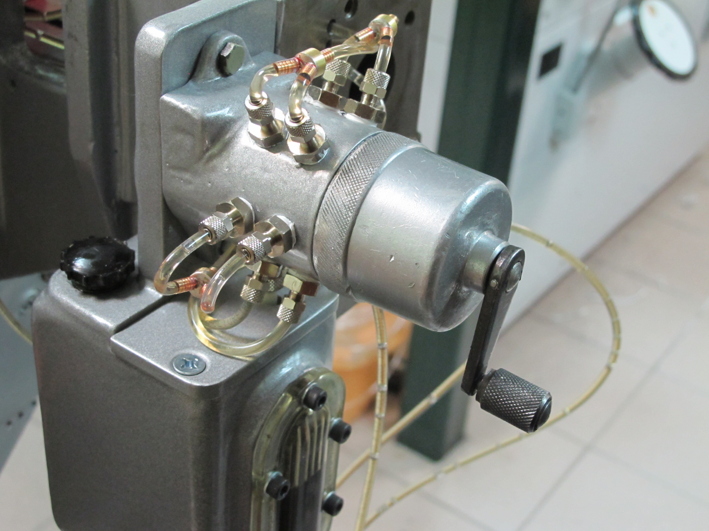

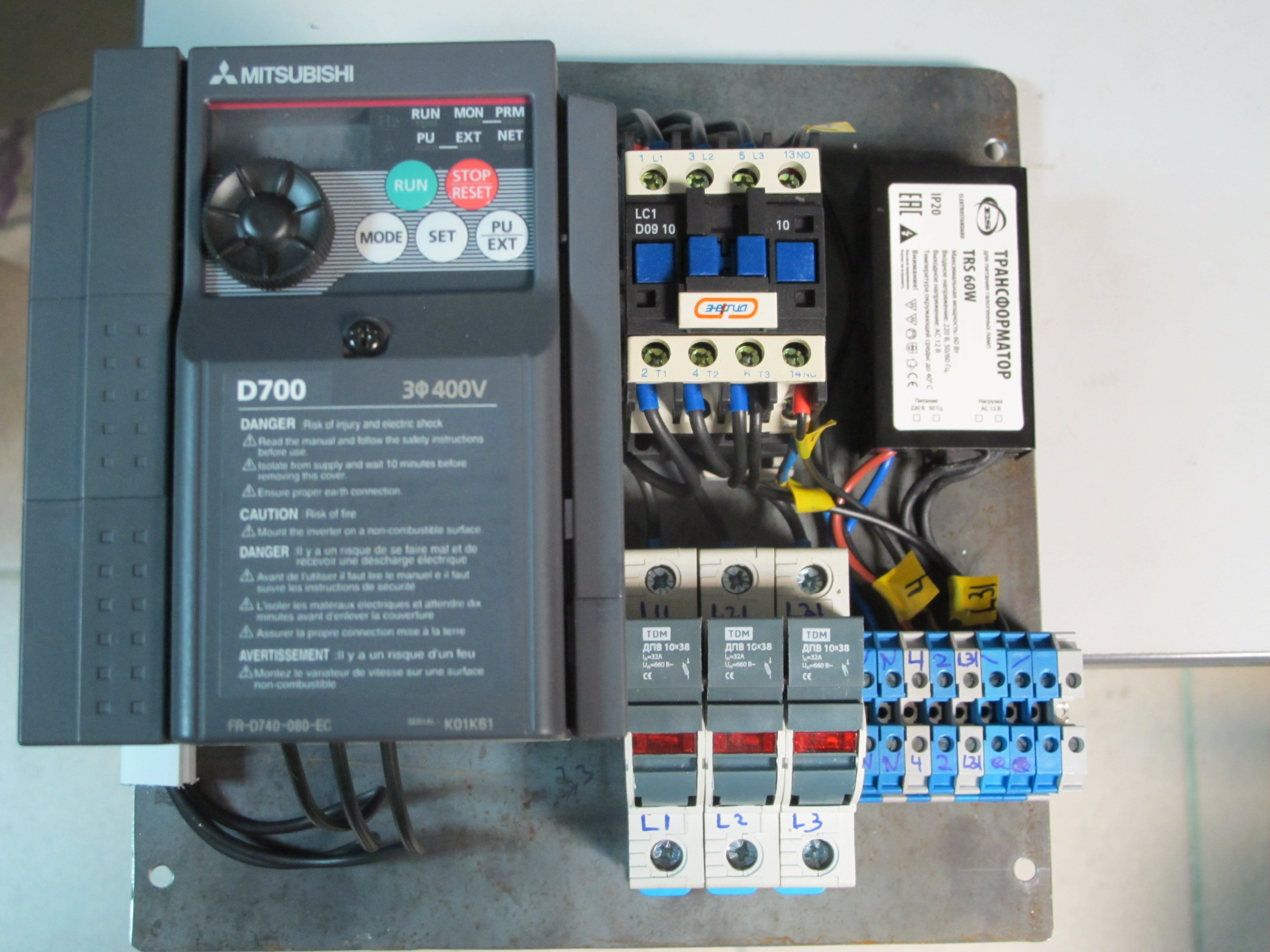

Доделали смазку, завели на верхнюю шестерню и сверху на коробки
Сделали щиток управления, после чпуушного шкафа этот совсем простой
станок запустили, подачи все живые :)

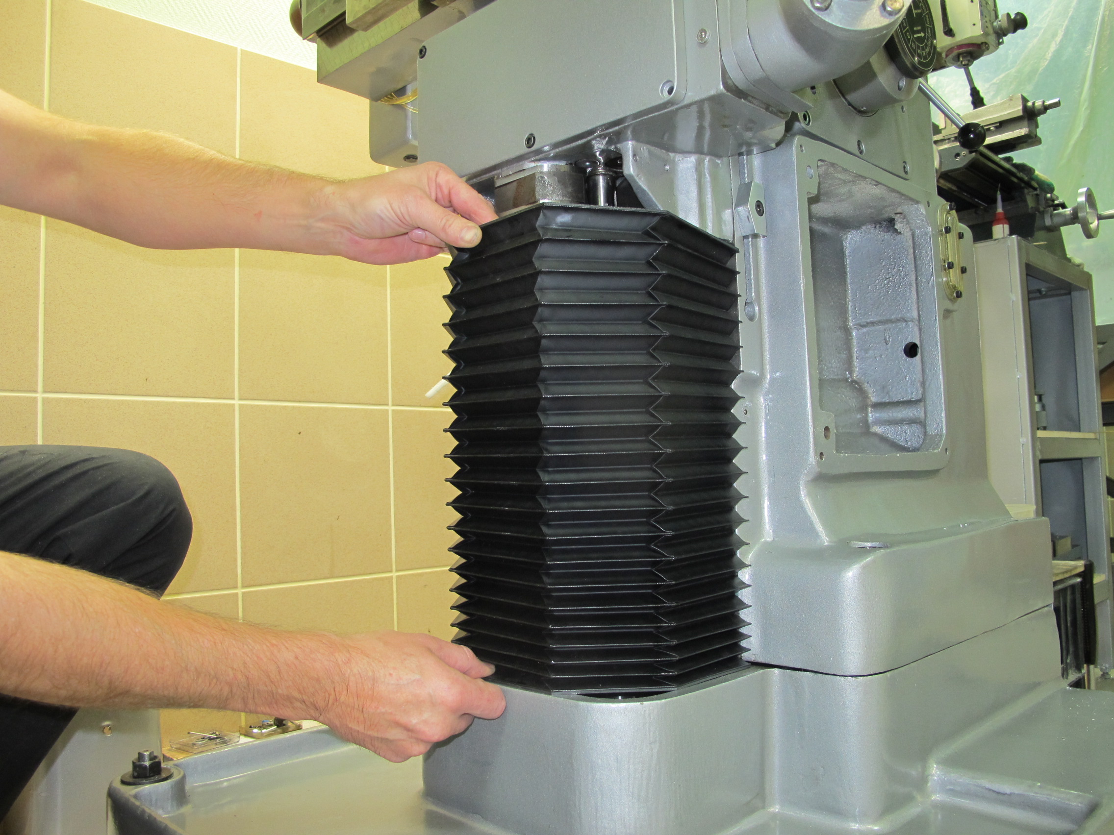

Приехала гофра, сделано хорошо, примерили , подошла как и было задумано
на низ тоже поставим гофру, заместо железных чехлов
труба на смазку (17987 просмотров) <a class='original' href='./download/file.php?id=63966&mode=view' target=_blank>Загрузить оригинал (774.14 КБ)</a>
труба на смазку
установлено (17987 просмотров) <a class='original' href='./download/file.php?id=63967&mode=view' target=_blank>Загрузить оригинал (811.11 КБ)</a>
установлено
немного видно как стоит (17987 просмотров) <a class='original' href='./download/file.php?id=63968&mode=view' target=_blank>Загрузить оригинал (704.18 КБ)</a>
щиток (17987 просмотров) <a class='original' href='./download/file.php?id=63969&mode=view' target=_blank>Загрузить оригинал (762.19 КБ)</a>
щиток
верх (17987 просмотров) <a class='original' href='./download/file.php?id=63970&mode=view' target=_blank>Загрузить оригинал (814.52 КБ)</a>
верх
низ (17987 просмотров) <a class='original' href='./download/file.php?id=63971&mode=view' target=_blank>Загрузить оригинал (919.15 КБ)</a>
низ

nik1 писал(а):завели на верхнюю шестерню
Возможно зря. В штатной режиме трубочка плюет на ближайшую быстро вращающуюся шестерню и в итоге масло отлично смазывает верхнюю шестерню и направляйки. У вас масло, возможно, будет течь отовсюду из-за его избытка.
Не, штатная хренова мажет, уже многие модернизировали
если будет сильно течь , то поставлю дроссель
С направляек убрал фитили, буду капать по необходимости, трубки вывел наружу
