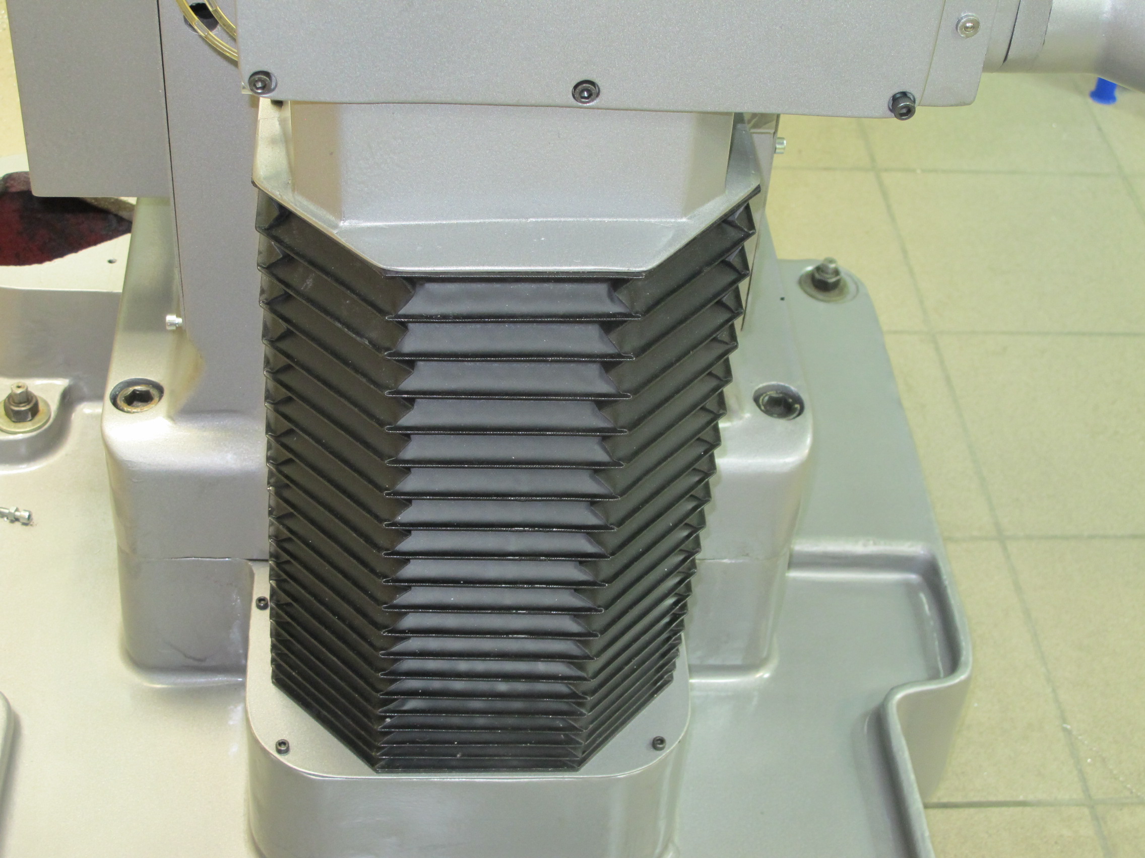

а гофру на верх ( по зет) надо бы шире ,чтоб полностью закрыть направляющие. Внизу классно !!!
Re: фрезерный станок сф 676
Сверху тоже полнотью, гофра по ширине краев колонны
Нижняя той же ширины
Сообщение Chili »
подождем фотку )) в установленном виде))
Планирую на выхах поставить
Как то вот так вышло
Дополнительно залил полиуретан на держалку верхней гофры, на всякий случай

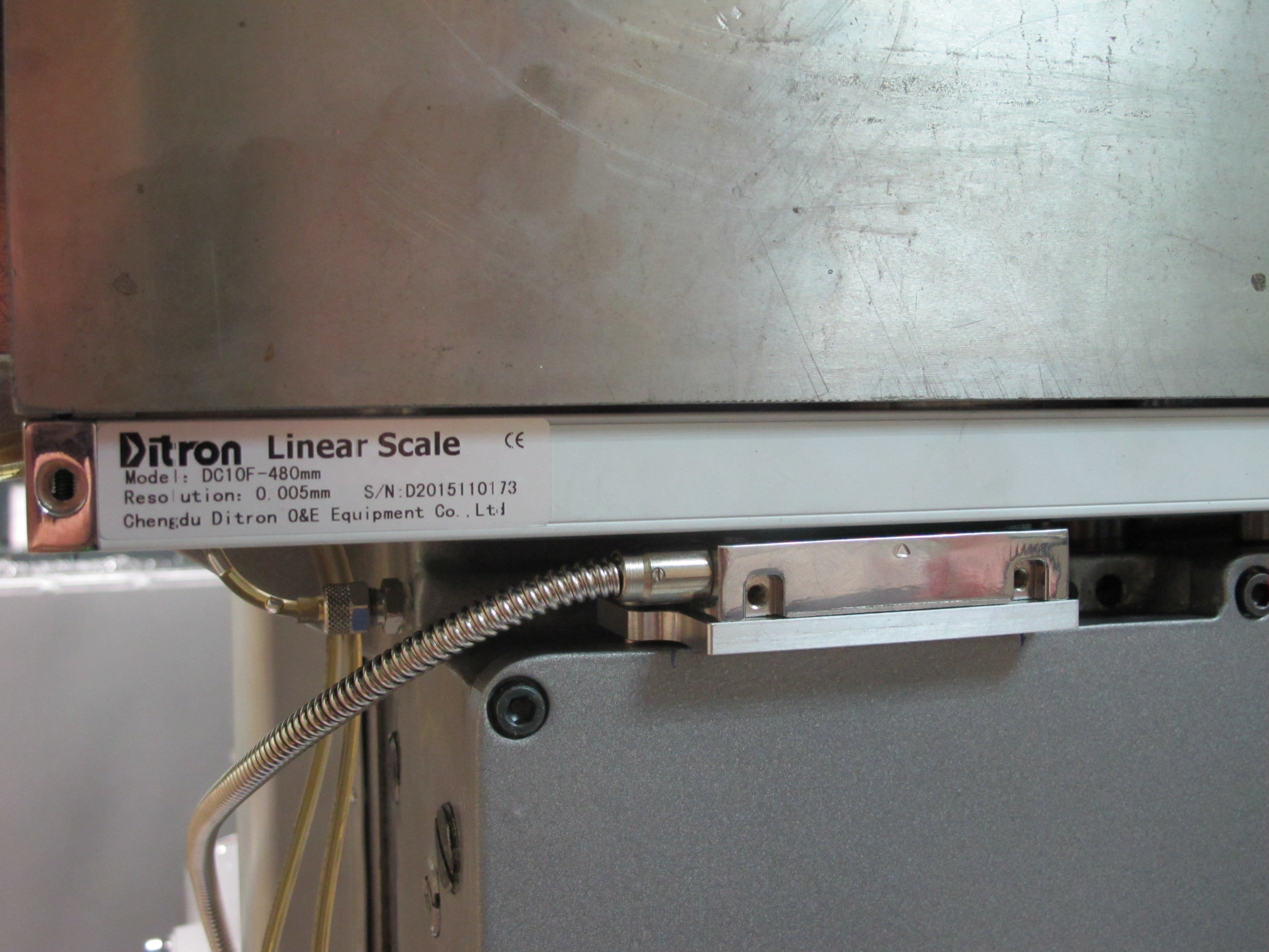

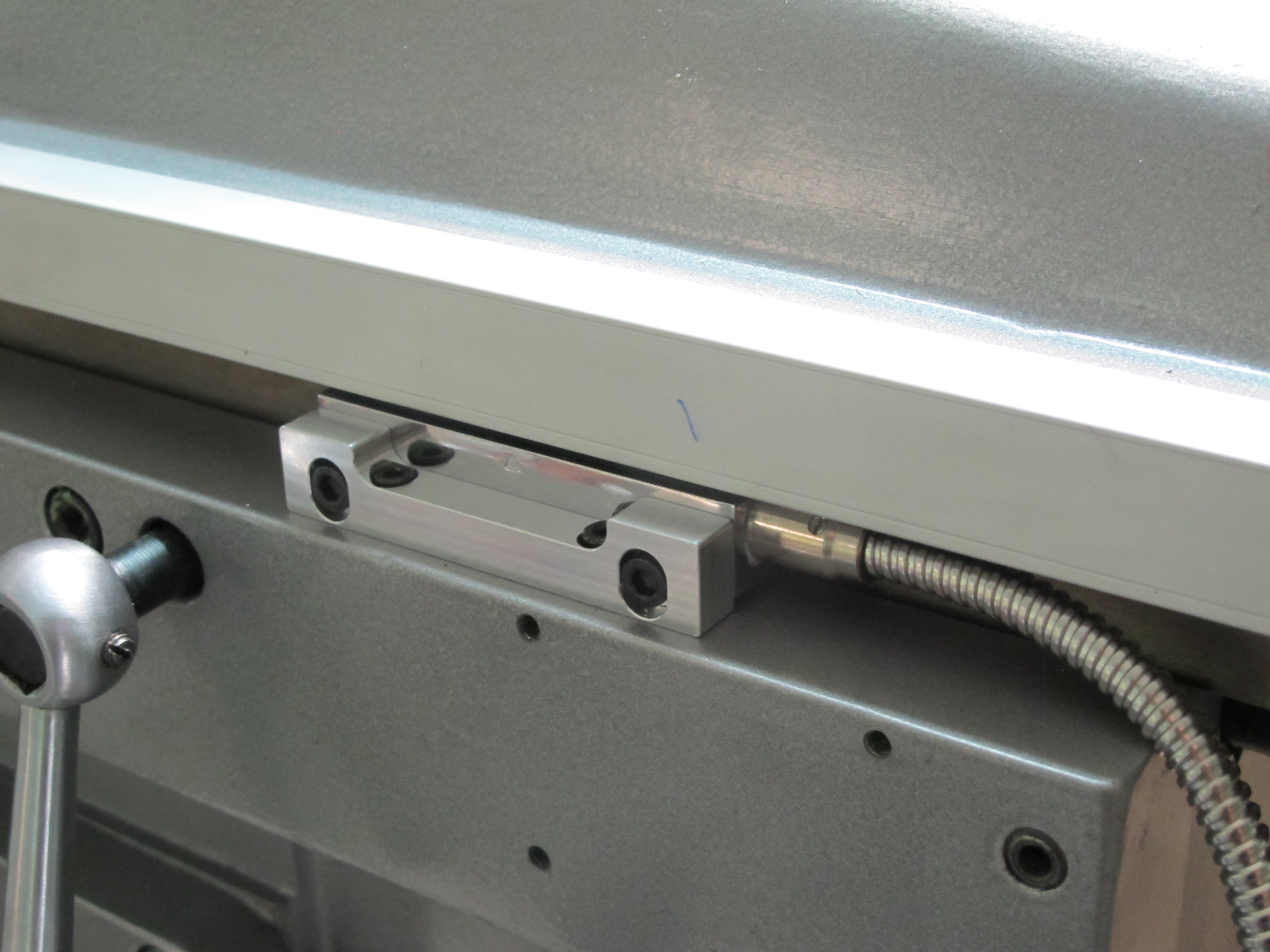

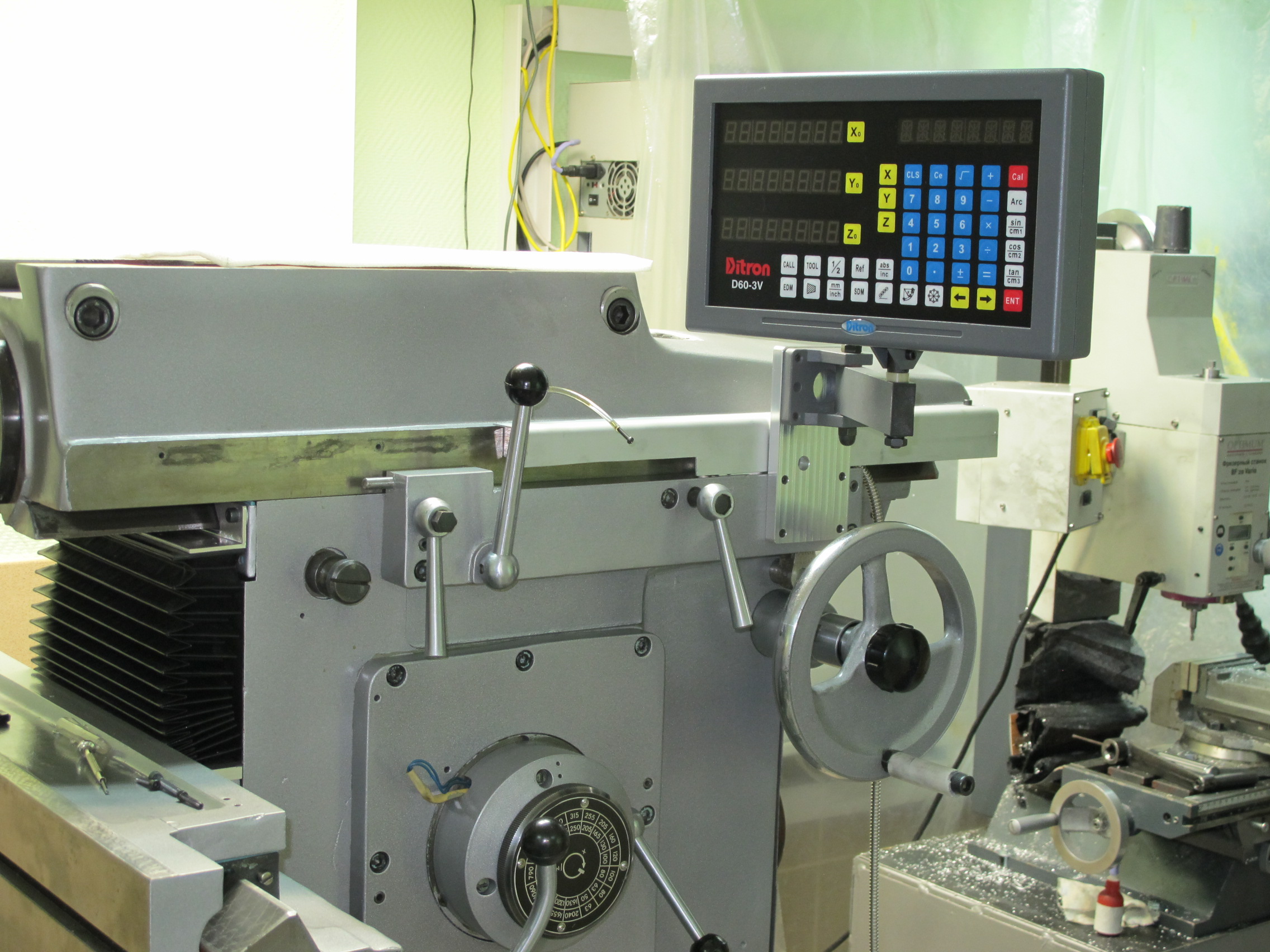

Поставил линейки, но еще надо прокинуть провода от них до уци
и в общем то осталось совсем немного для начать работать :cheesy:
IMG_0017[1].JPG (8406 просмотров) <a class='original' href='./download/file.php?id=65341&sid=b338758f9d5d364512c63777fe0d27fb&mode=view' target=_blank>Загрузить оригинал (823.86 КБ)</a>
продольный ход (8406 просмотров) <a class='original' href='./download/file.php?id=65342&sid=b338758f9d5d364512c63777fe0d27fb&mode=view' target=_blank>Загрузить оригинал (698.67 КБ)</a>
продольный ход
IMG_0014[1].JPG (8406 просмотров) <a class='original' href='./download/file.php?id=65343&sid=b338758f9d5d364512c63777fe0d27fb&mode=view' target=_blank>Загрузить оригинал (662.8 КБ)</a>
поперечный ход (8406 просмотров) <a class='original' href='./download/file.php?id=65344&sid=b338758f9d5d364512c63777fe0d27fb&mode=view' target=_blank>Загрузить оригинал (840.84 КБ)</a>
поперечный ход
IMG_0018[1].JPG (8406 просмотров) <a class='original' href='./download/file.php?id=65345&sid=b338758f9d5d364512c63777fe0d27fb&mode=view' target=_blank>Загрузить оригинал (746.08 КБ)</a>
вертикальный ход (8406 просмотров) <a class='original' href='./download/file.php?id=65346&sid=b338758f9d5d364512c63777fe0d27fb&mode=view' target=_blank>Загрузить оригинал (737.98 КБ)</a>
вертикальный ход

nik1, на продольной подаче линейка не мешает кулачкам выключающим подачи?
нікому нічого не нав'язую.
Не, не доходит до них
настраивать несколько неудобно , но тут особо нет выбора

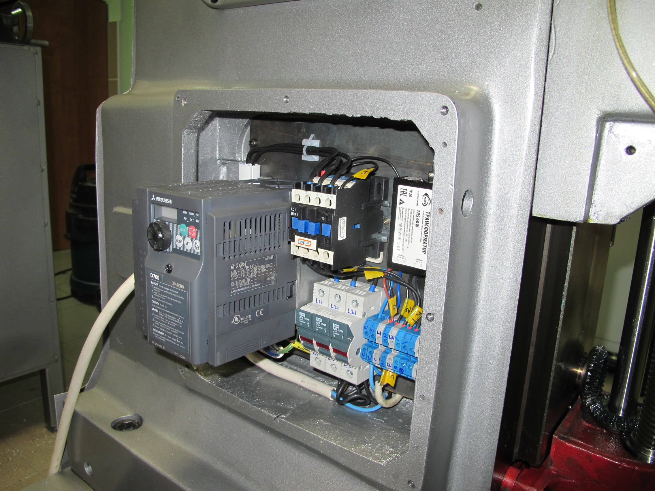

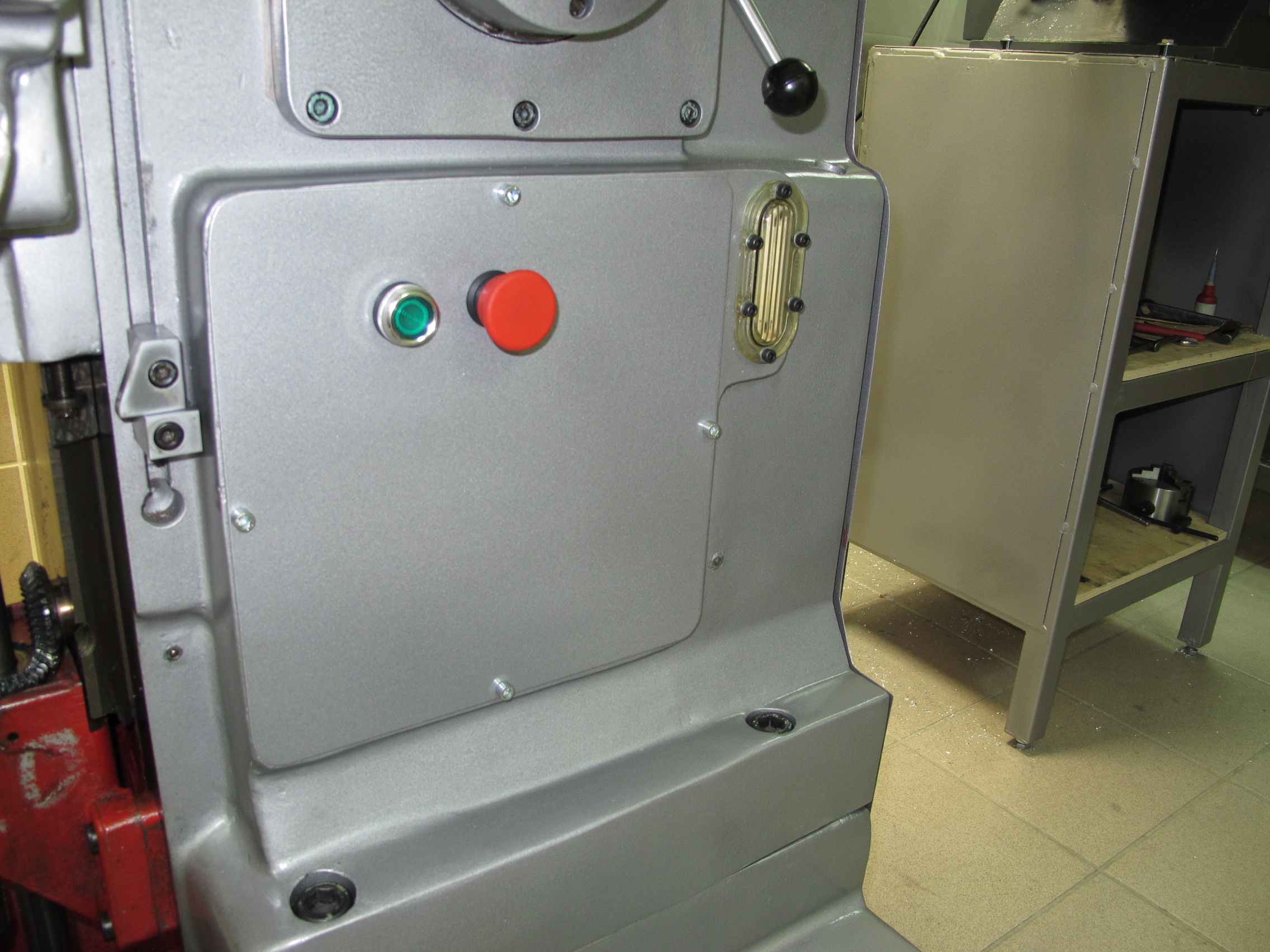

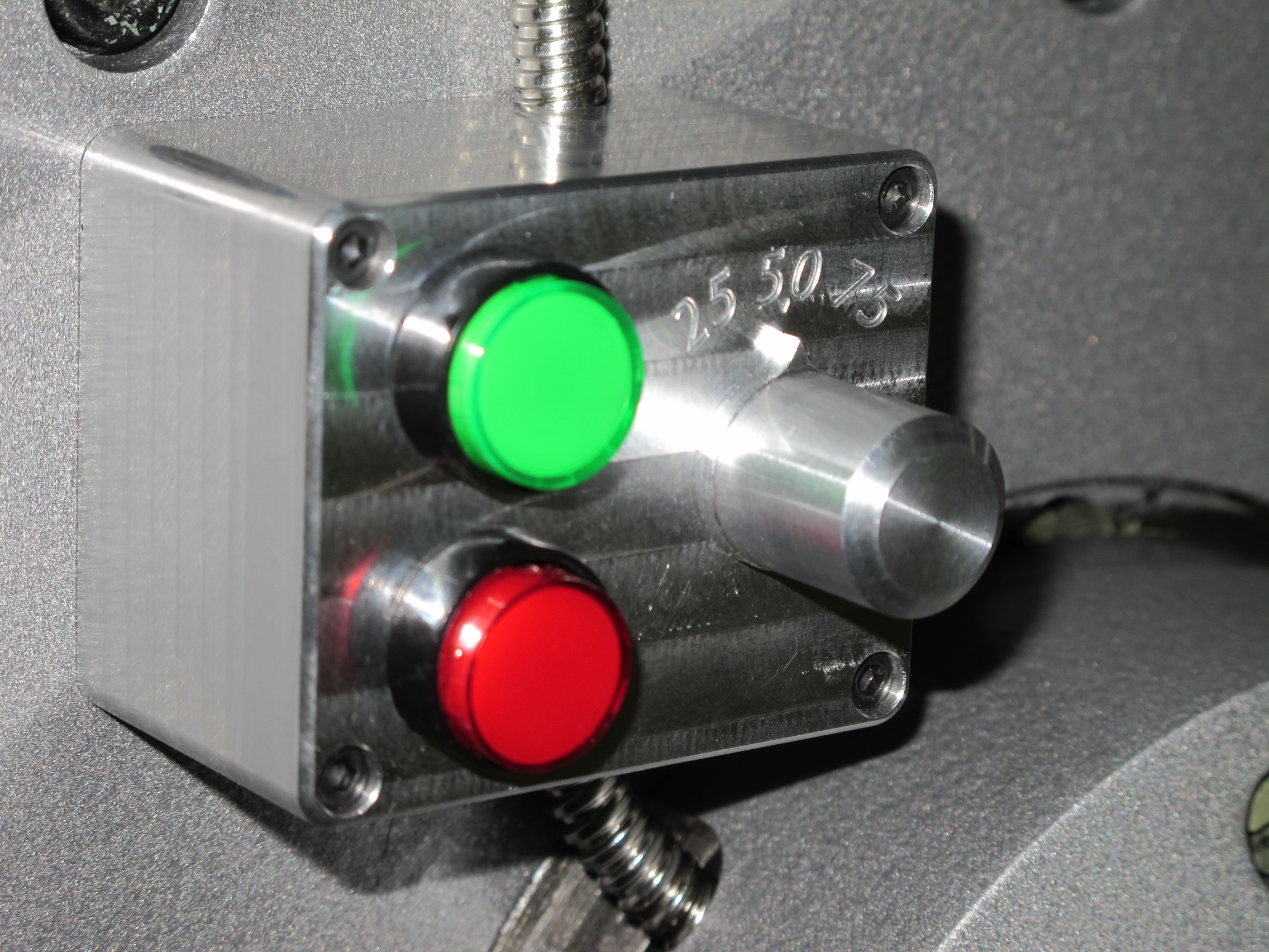

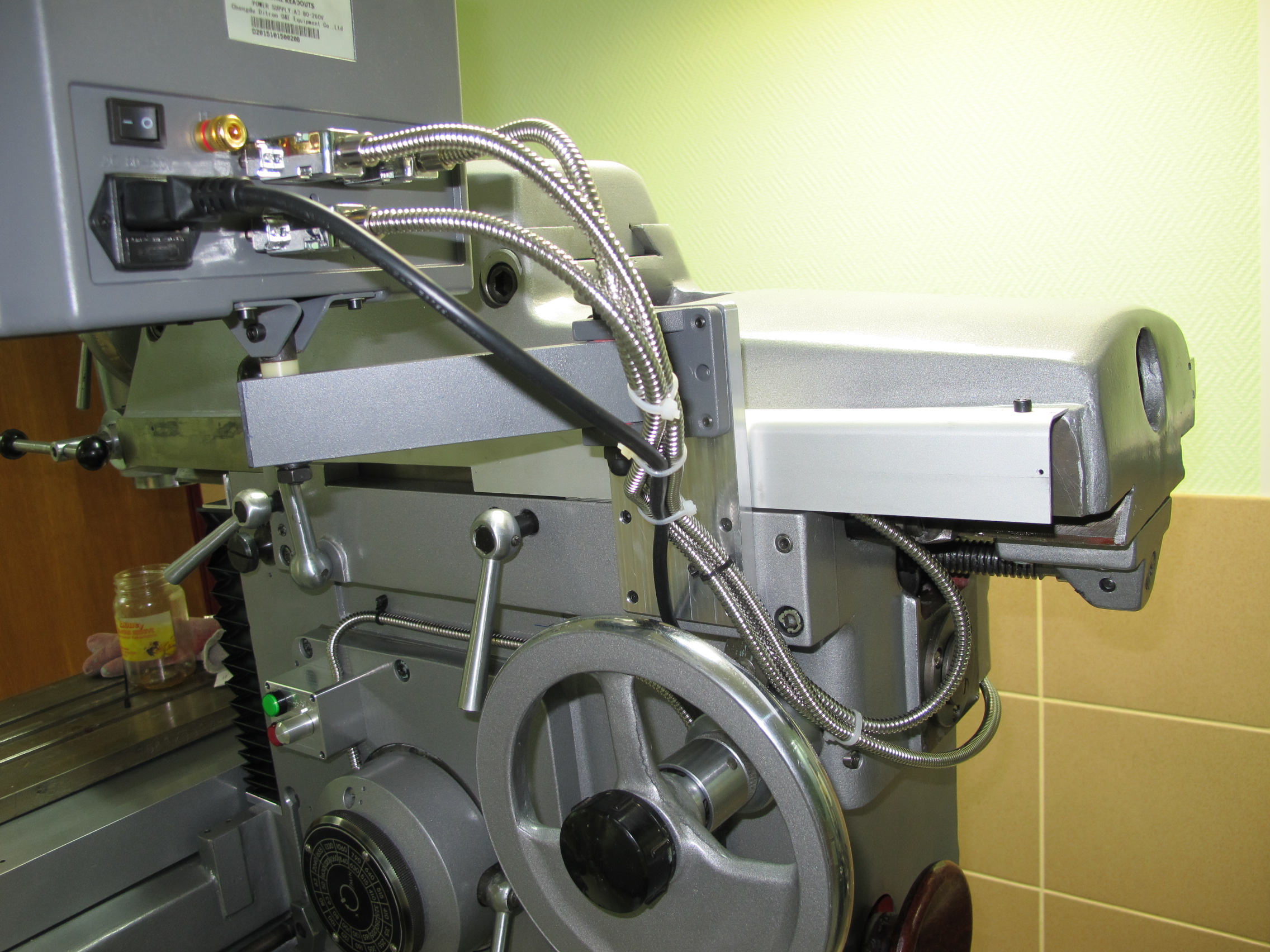

Прокинули провода , сделал коробочку на кнопки пуск и регулировку оборотов
остается наточить ручек на рычаги и все, финишь :cheesy:
еще наверное поставлю линейку на пиноль

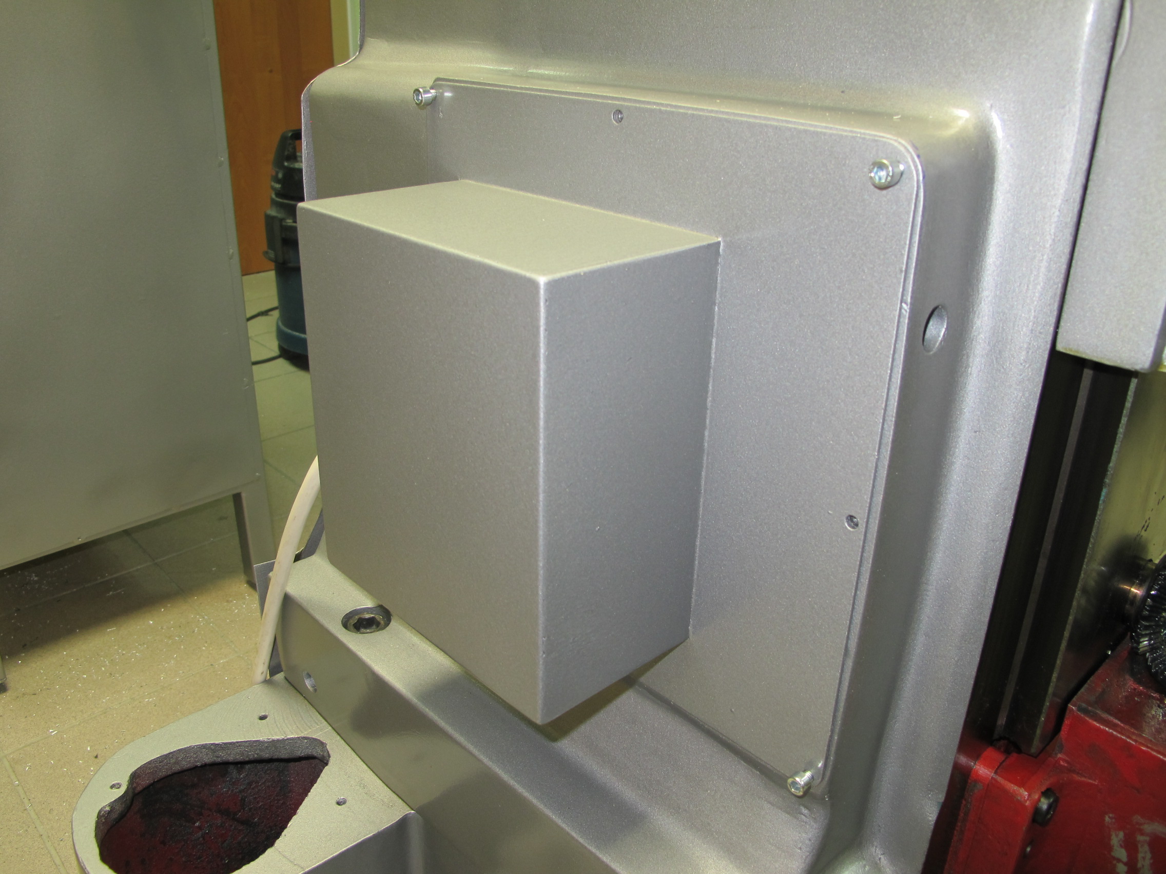

Не видно на фотках, чем частотник дышит? Да в конце марки станка можно добавить латинскую буковку L
Снизу в крышке прорези
