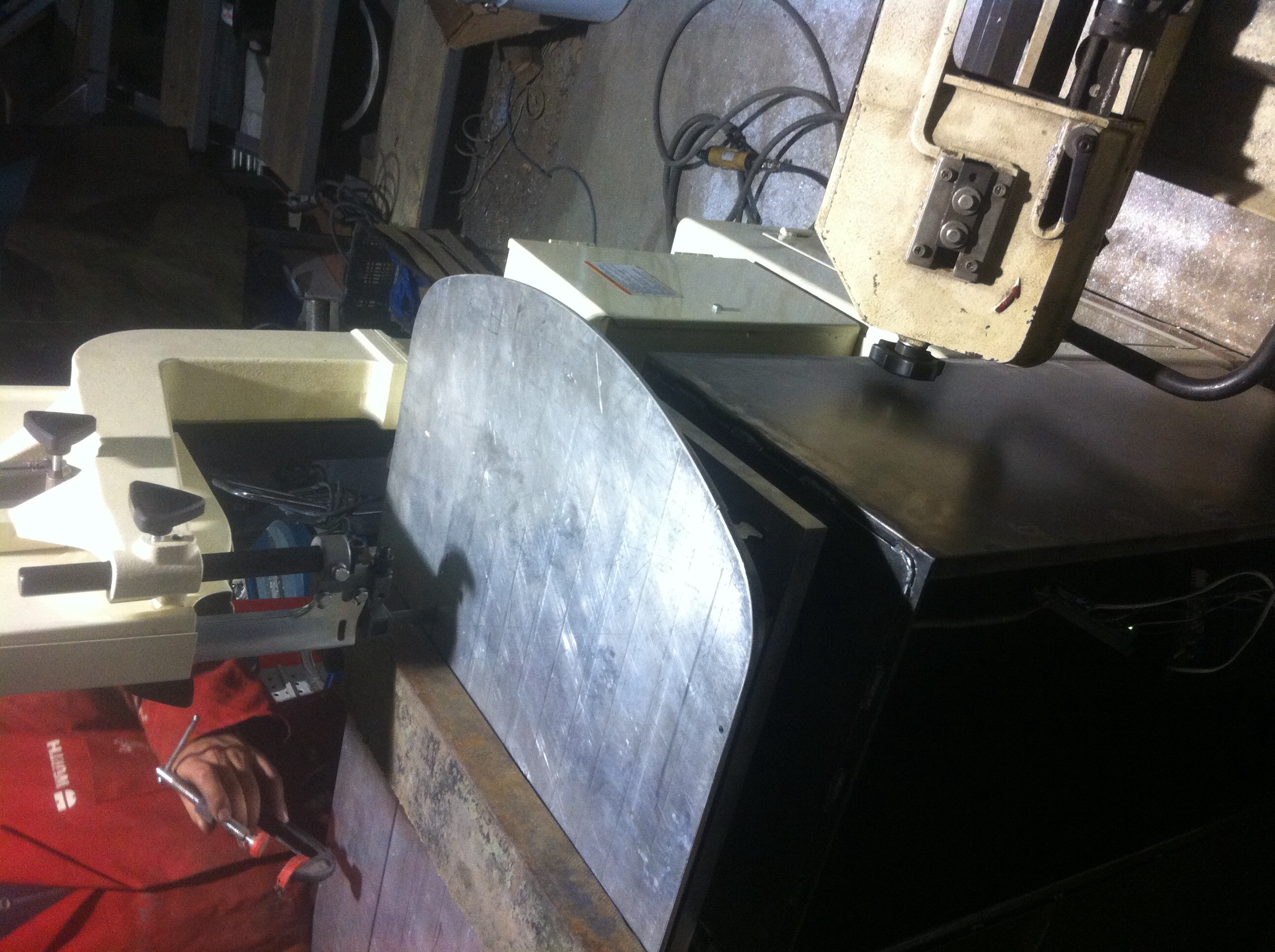

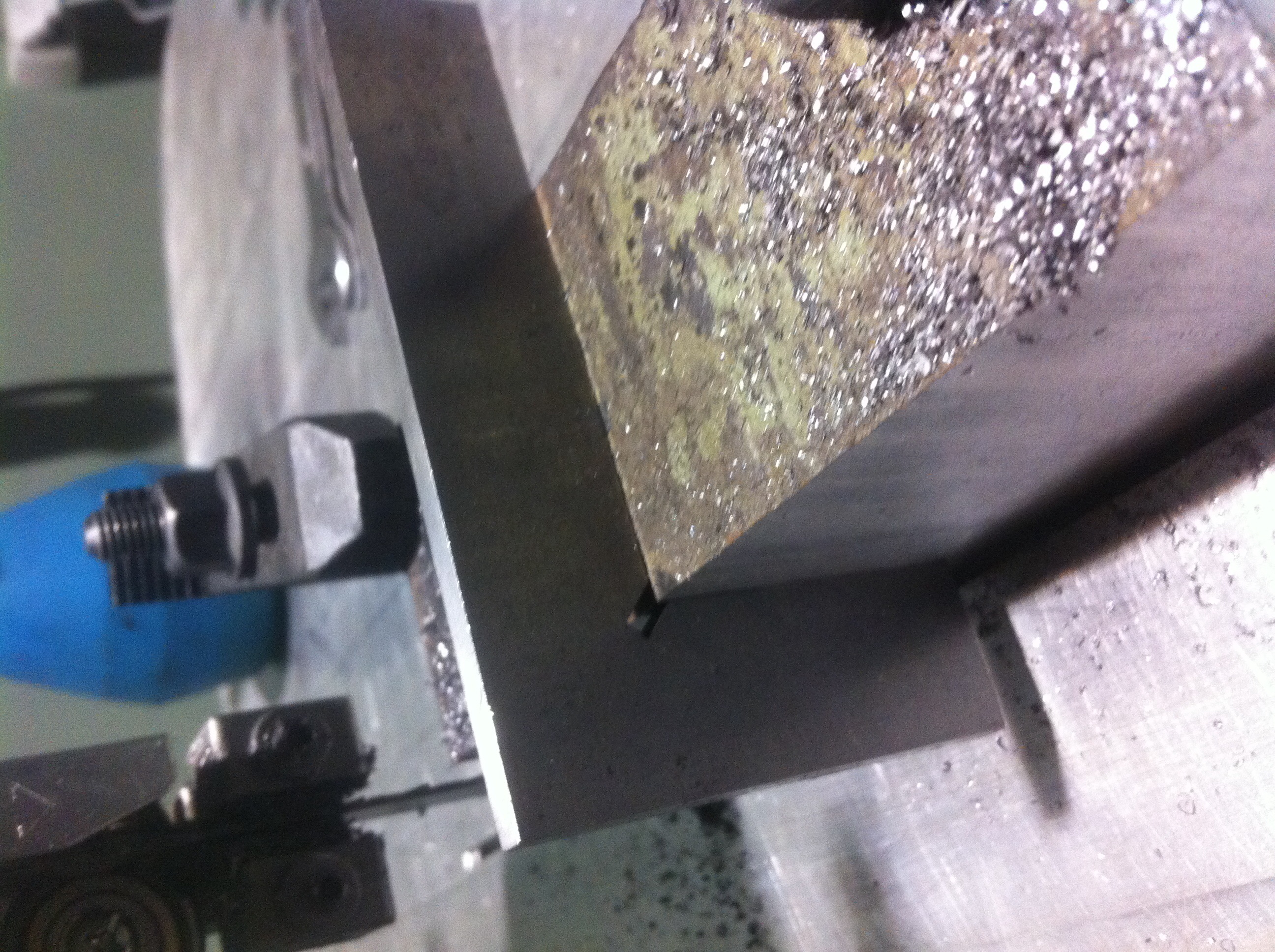

Решил показать и расказать про свою переделку станка JET
Станок неплохо пилит алюминий на скорости 900м/мин, а для стали есть редуктор, можно поставить скорость 15-100м/мин переставляя ремень и меняя местами шкивы.
Сталь толще 15мм руками очень муторно пилить, поэтому решено сделать стол с автоподачей и прижимами, с ходом 500мм
На фото сталь30 45мм толщиной, скорость реза 10см за 9мин.
Чуть больше 11мм в минуту

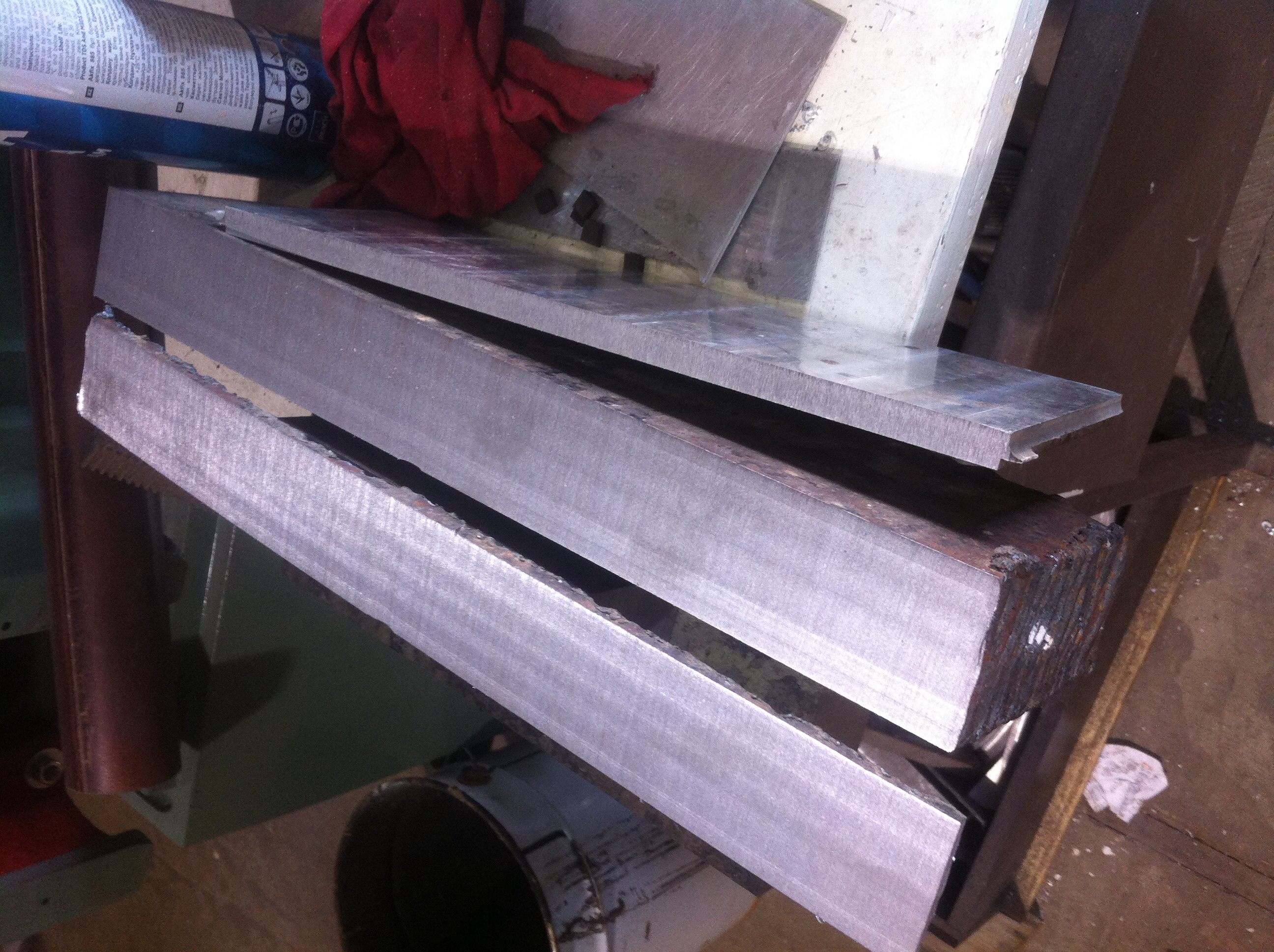

Еще немного фото

Стол изготовлен из плиты дюраля 37мм 500х900
Рельсы ктайские 25размер
Плита основание дюраль 20мм 300х400
Привод японский шаговик 34 типоразмера и драйвер ледшайн

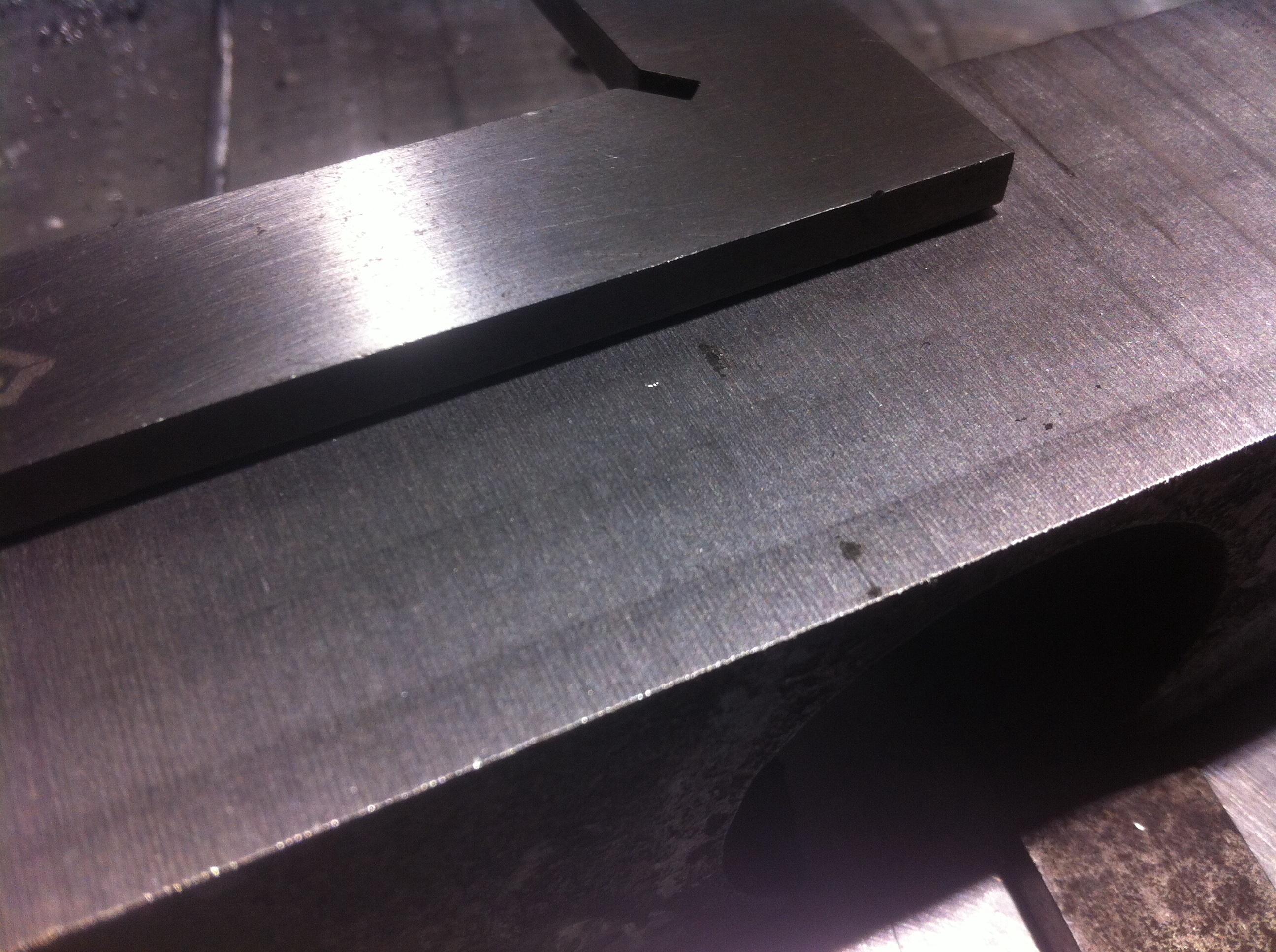

Я решил сначала заинтриговать
Поверхность как после черновой фрезы

Полотно Arntz немецкое, 20х0.9 6 зубов на дюйм.
Режет мягко и ровно, стойкость отличная.
Правда стали оно не много порезало, где то 1метр 45мм стали. И алюминия немерянно, зубья как новые. Пару раз переваривал, за 90р лопалось возле шва.
Режу без сож.
