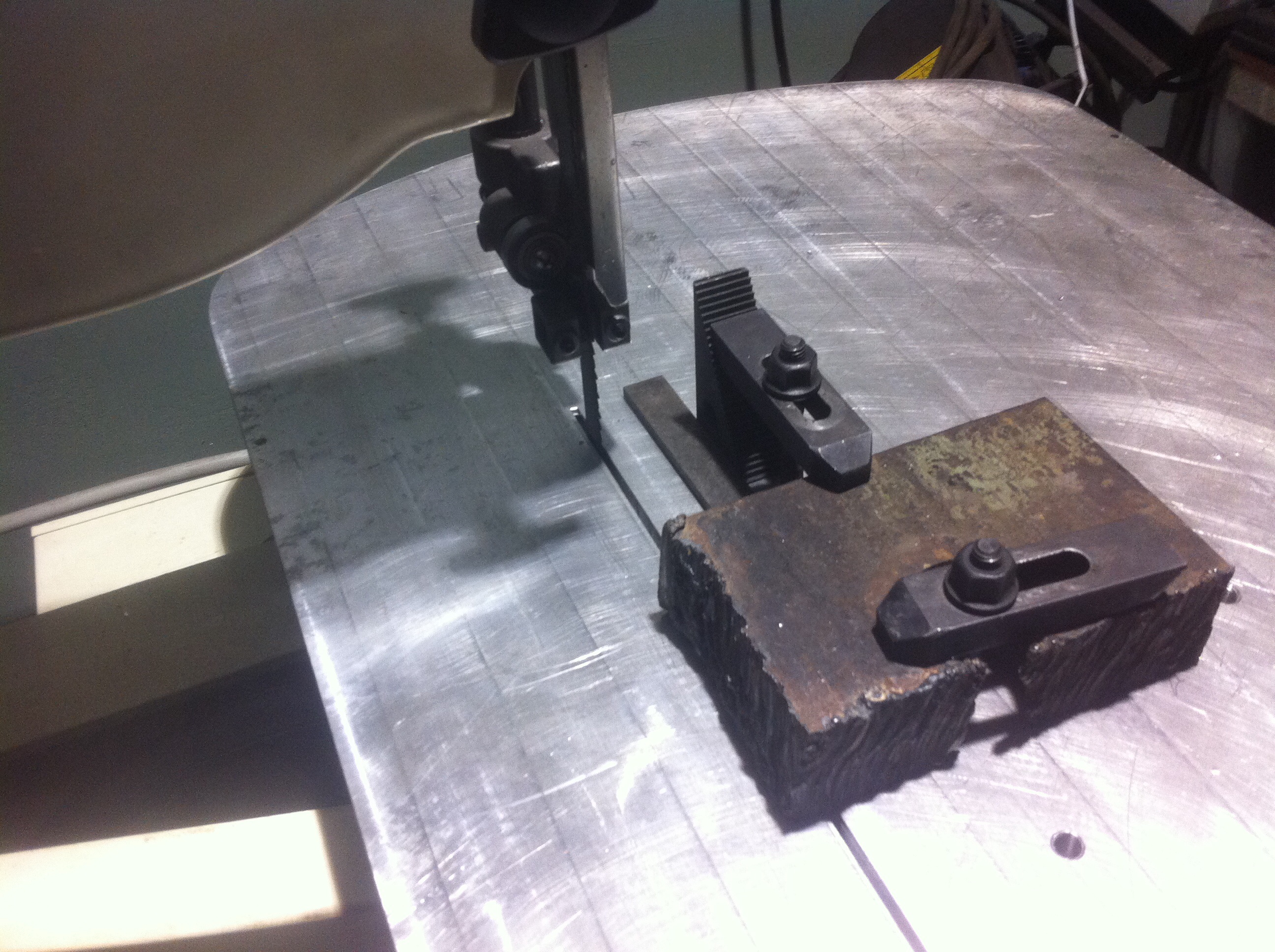

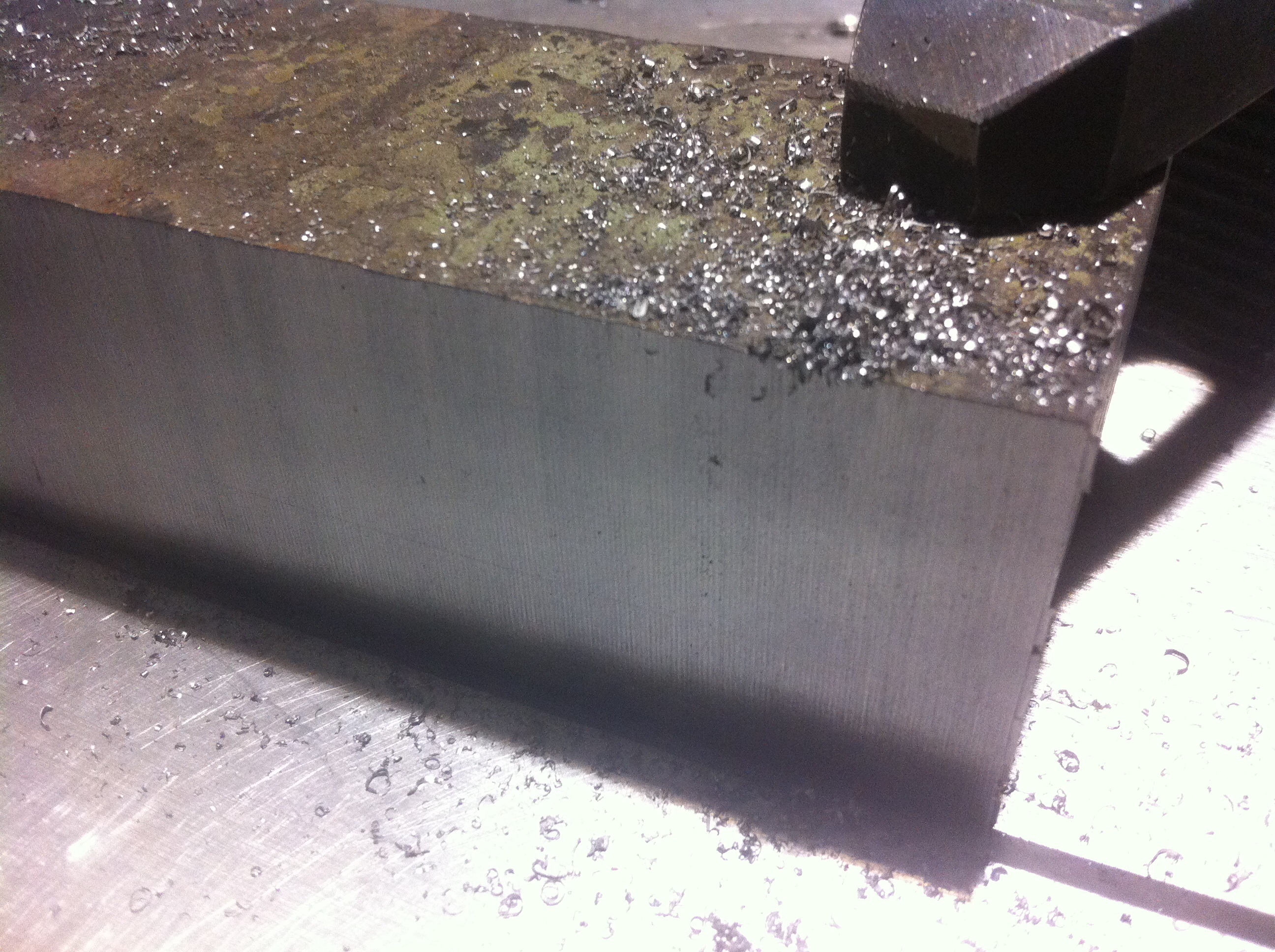

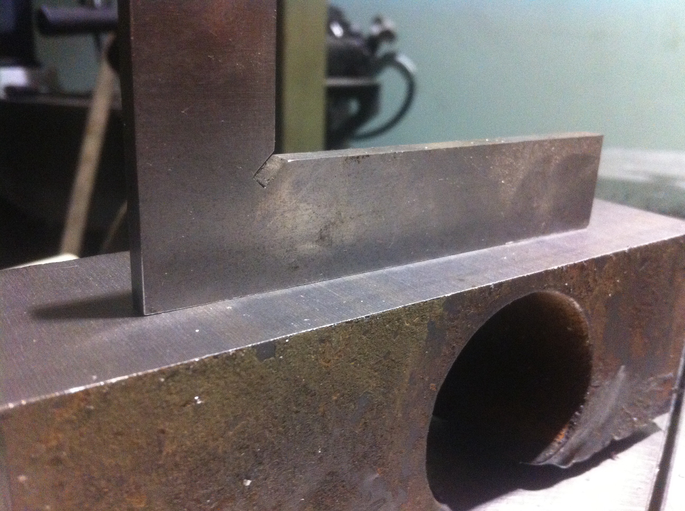

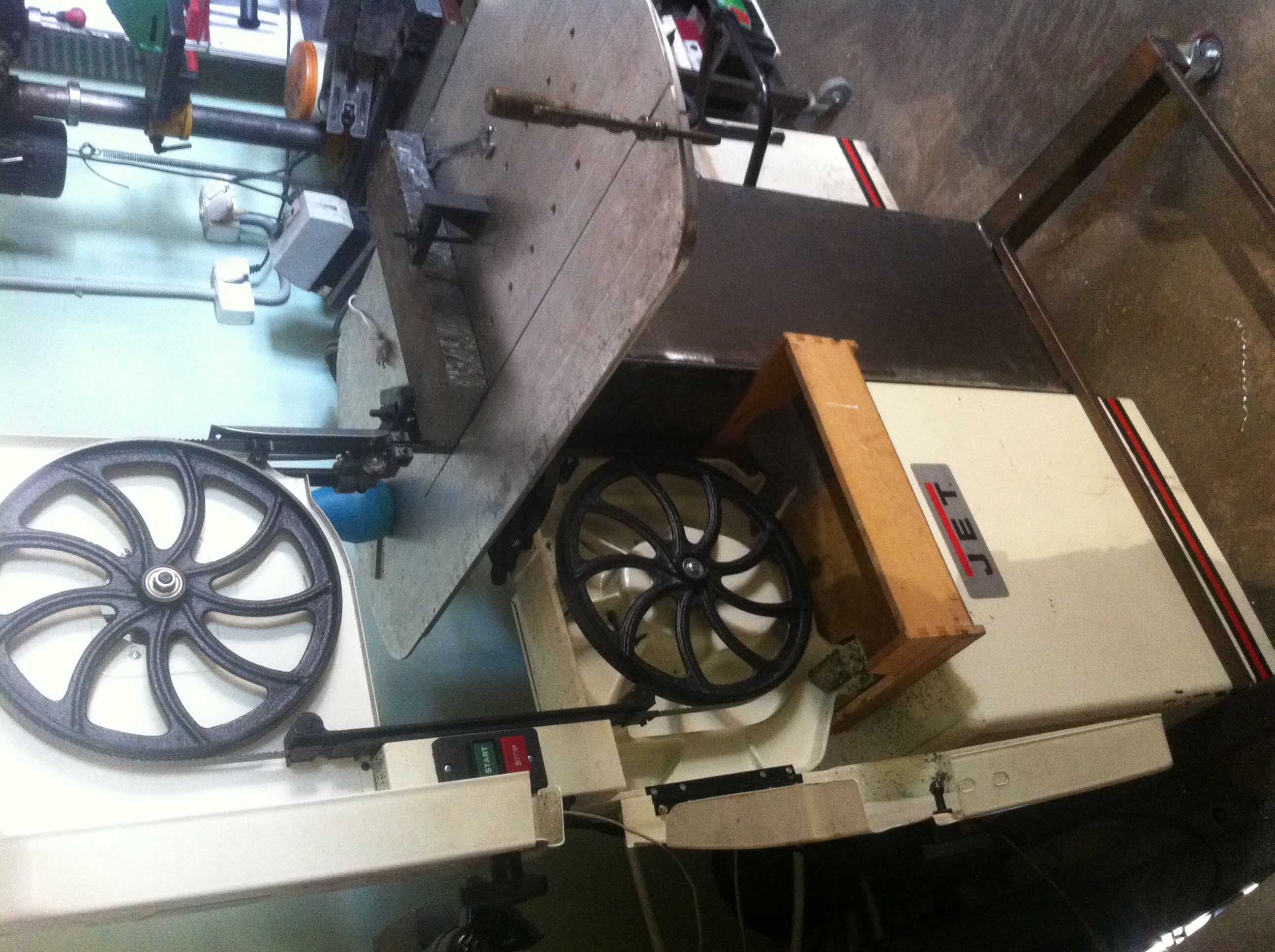

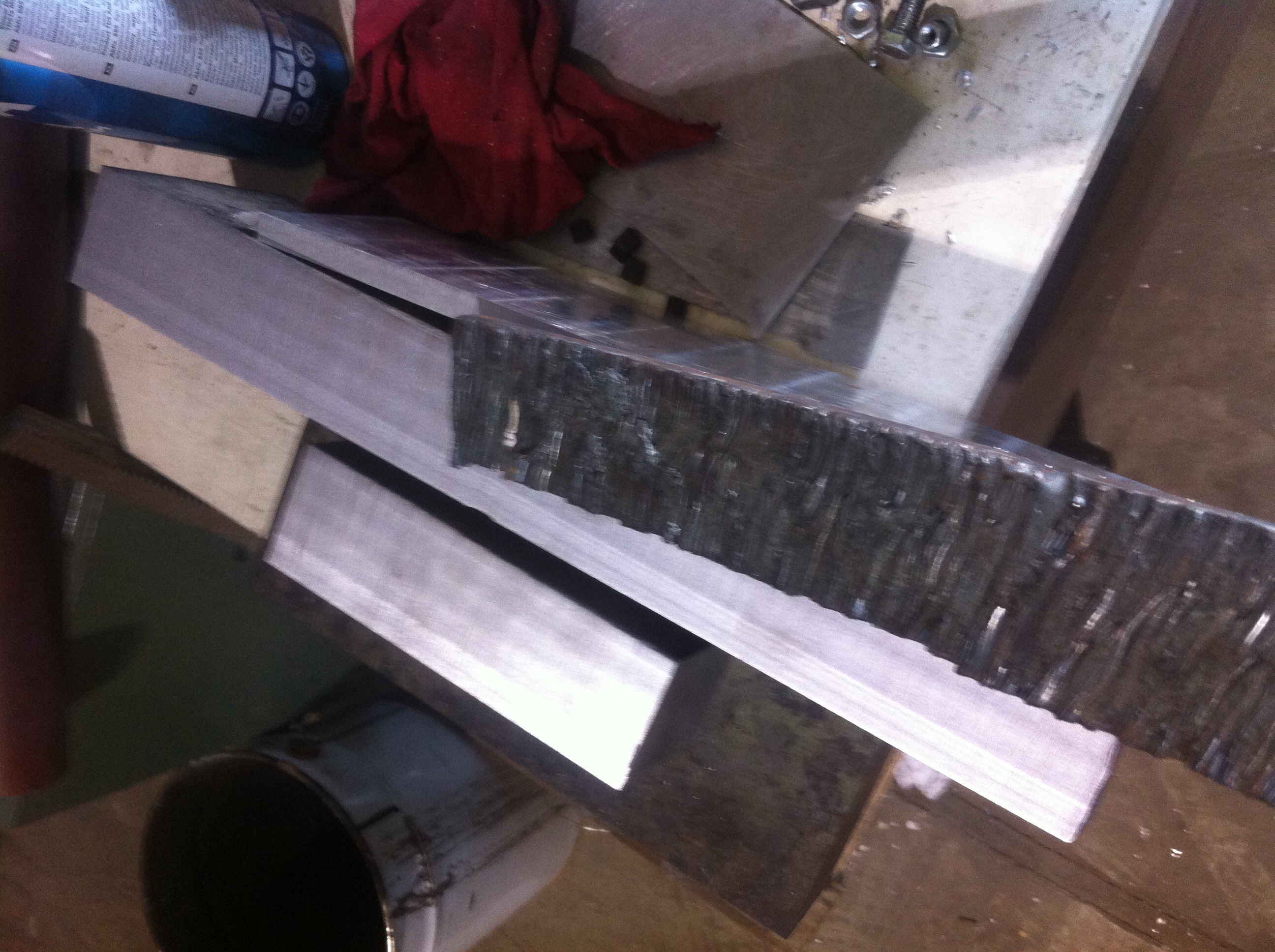

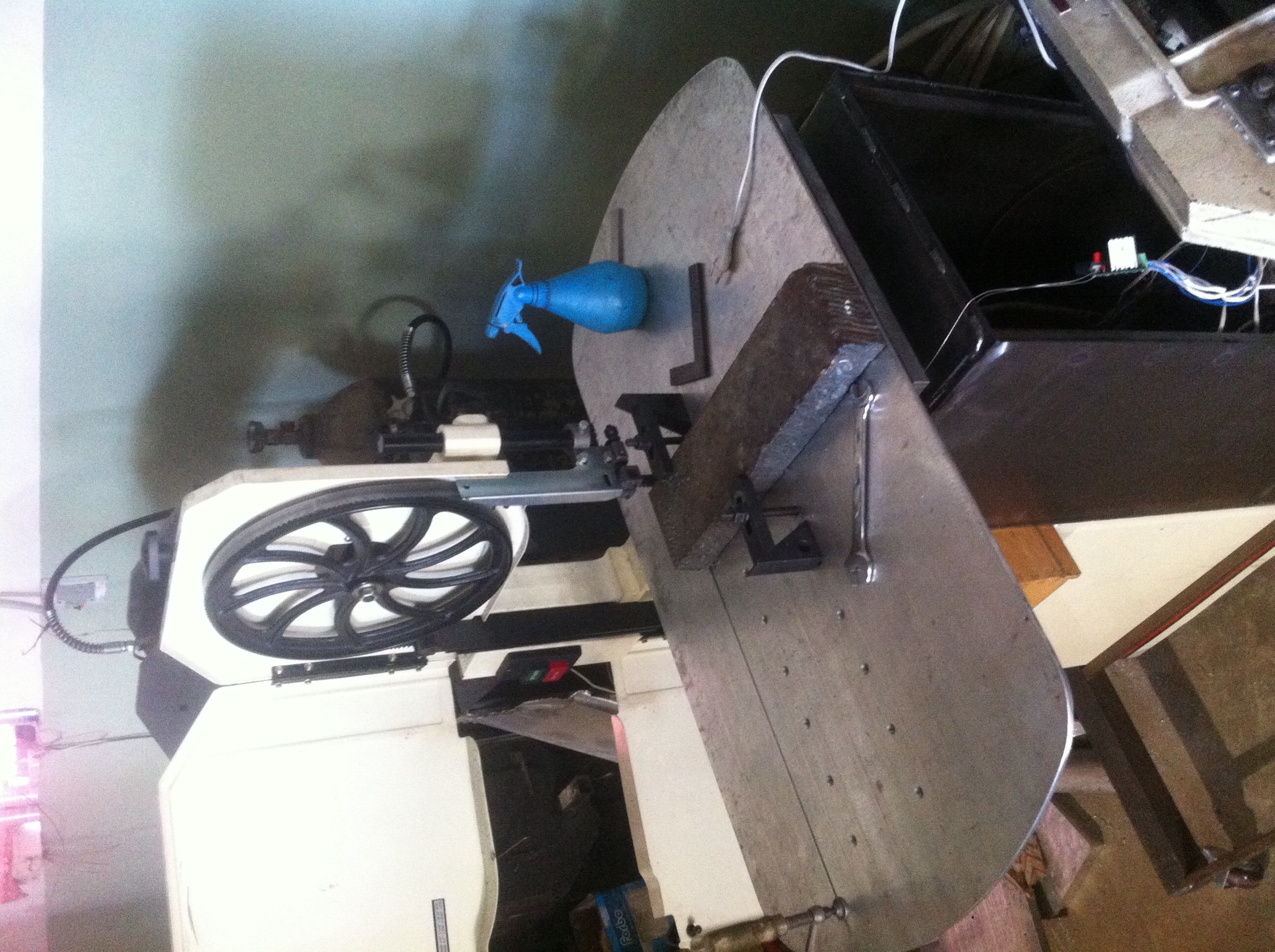

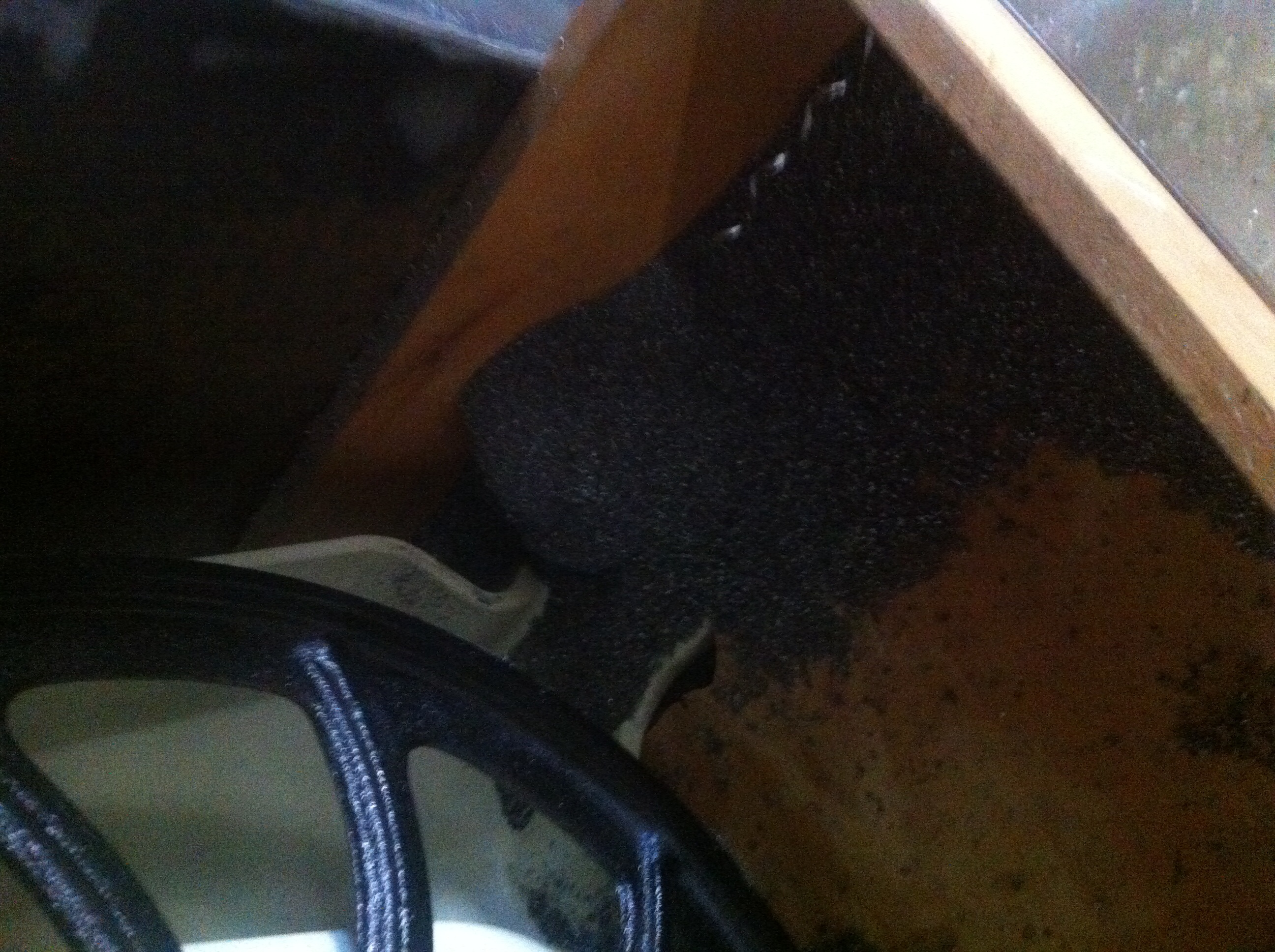

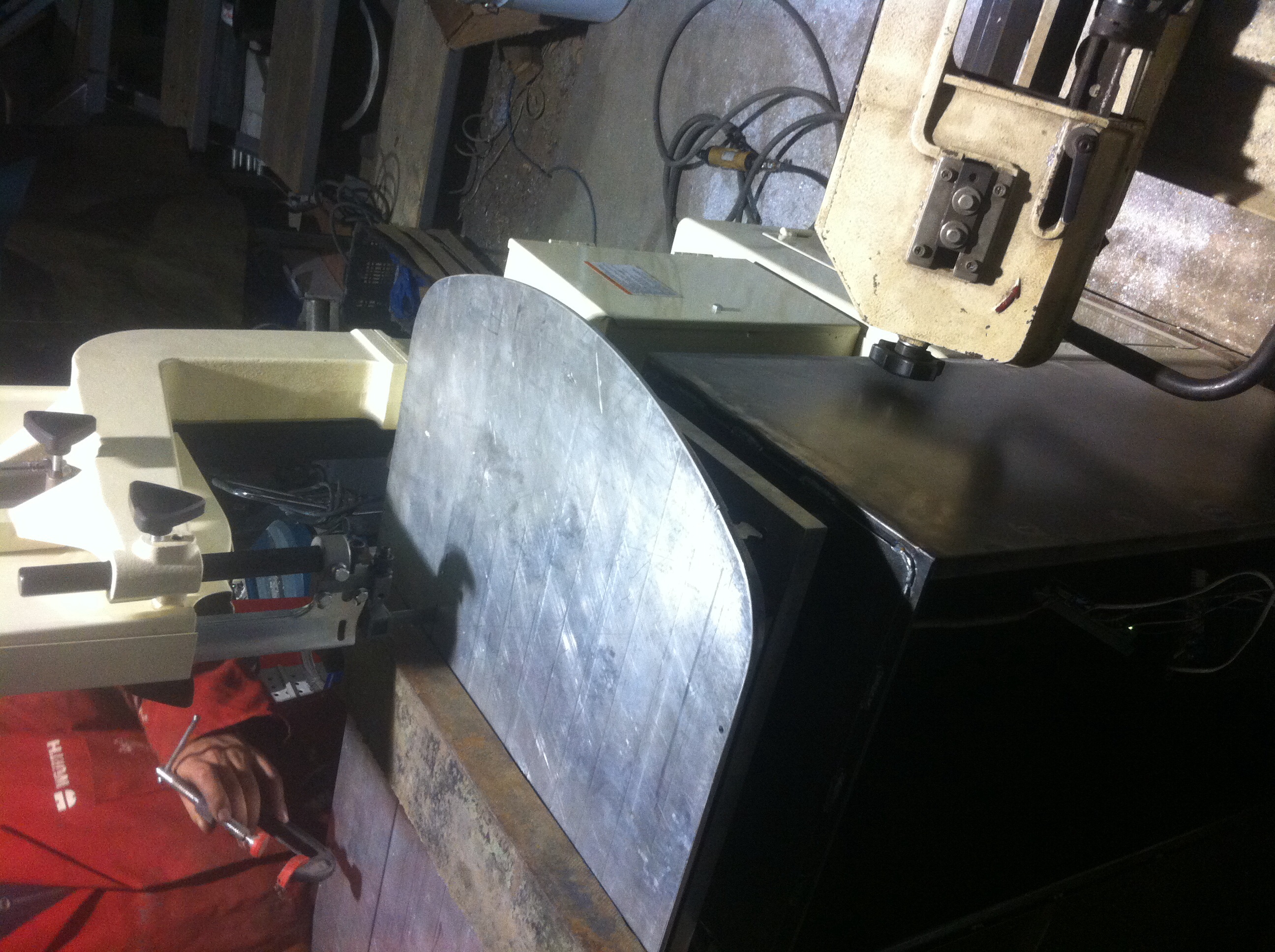

Решил показать и расказать про свою переделку станка JET
Станок неплохо пилит алюминий на скорости 900м/мин, а для стали есть редуктор, можно поставить скорость 15-100м/мин переставляя ремень и меняя местами шкивы.

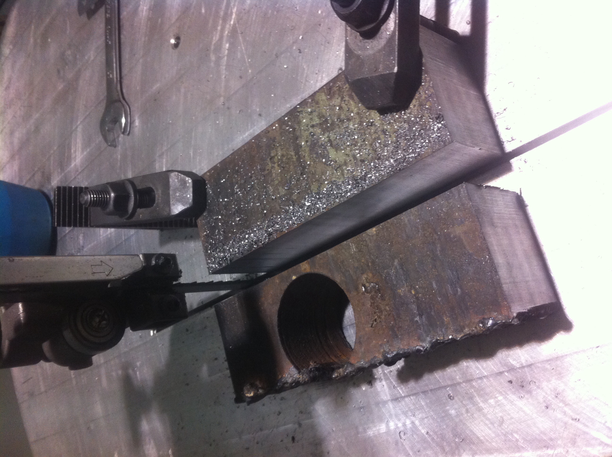

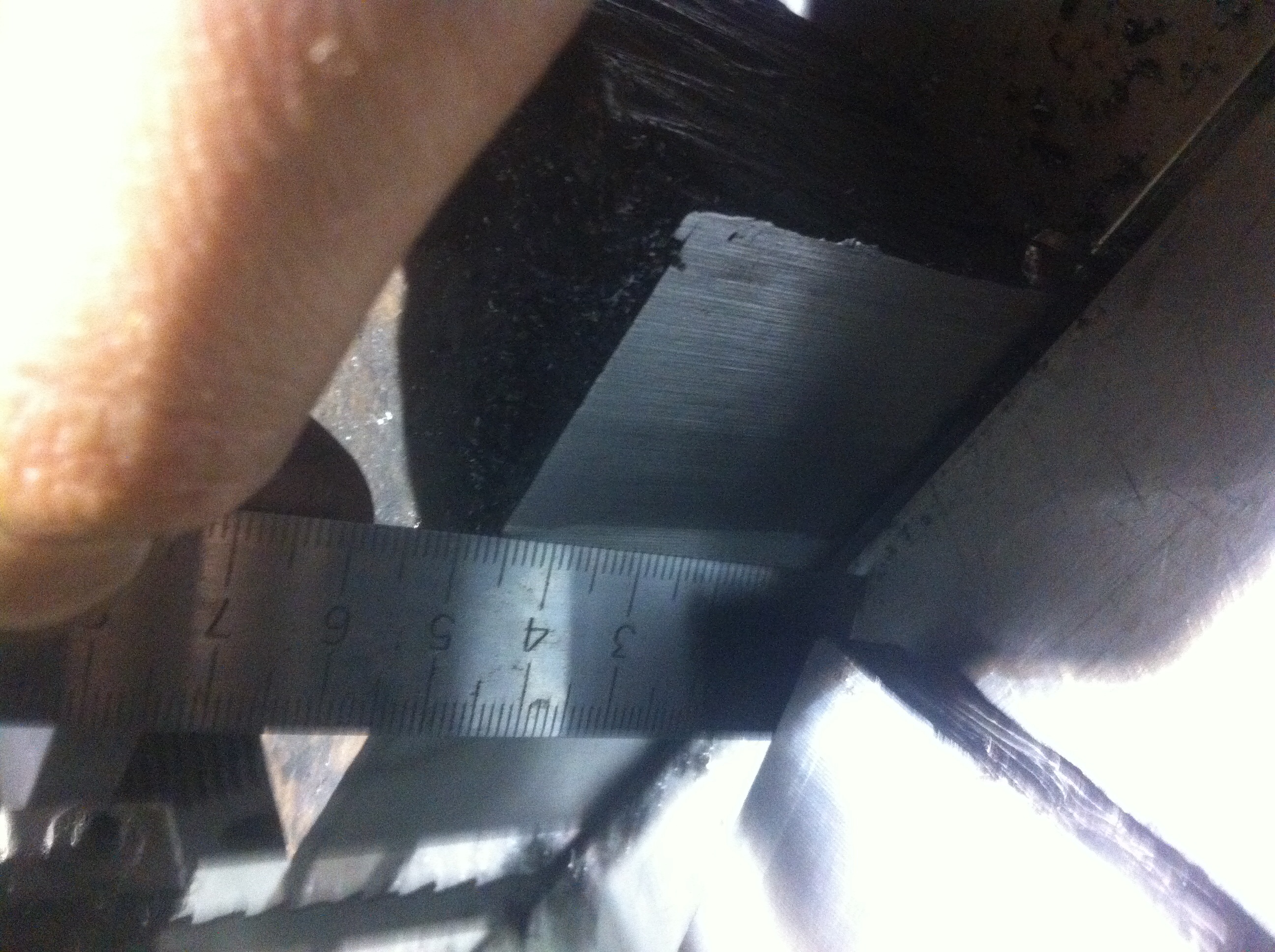

Сталь толще 15мм руками очень муторно пилить, поэтому решено сделать стол с автоподачей и прижимами, с ходом 500мм
На фото сталь30 45мм толщиной, скорость реза 10см за 9мин.
Чуть больше 11мм в минуту

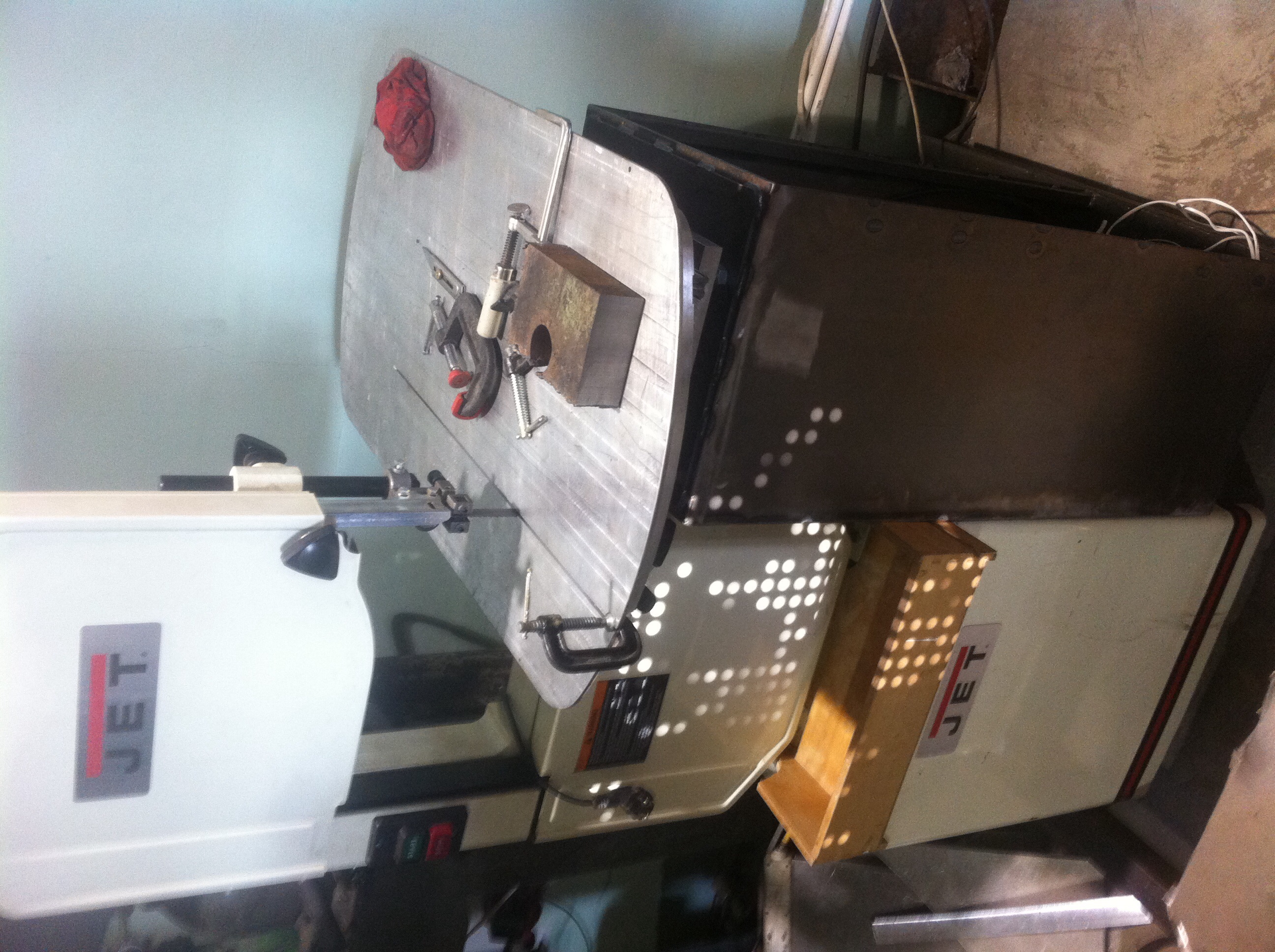

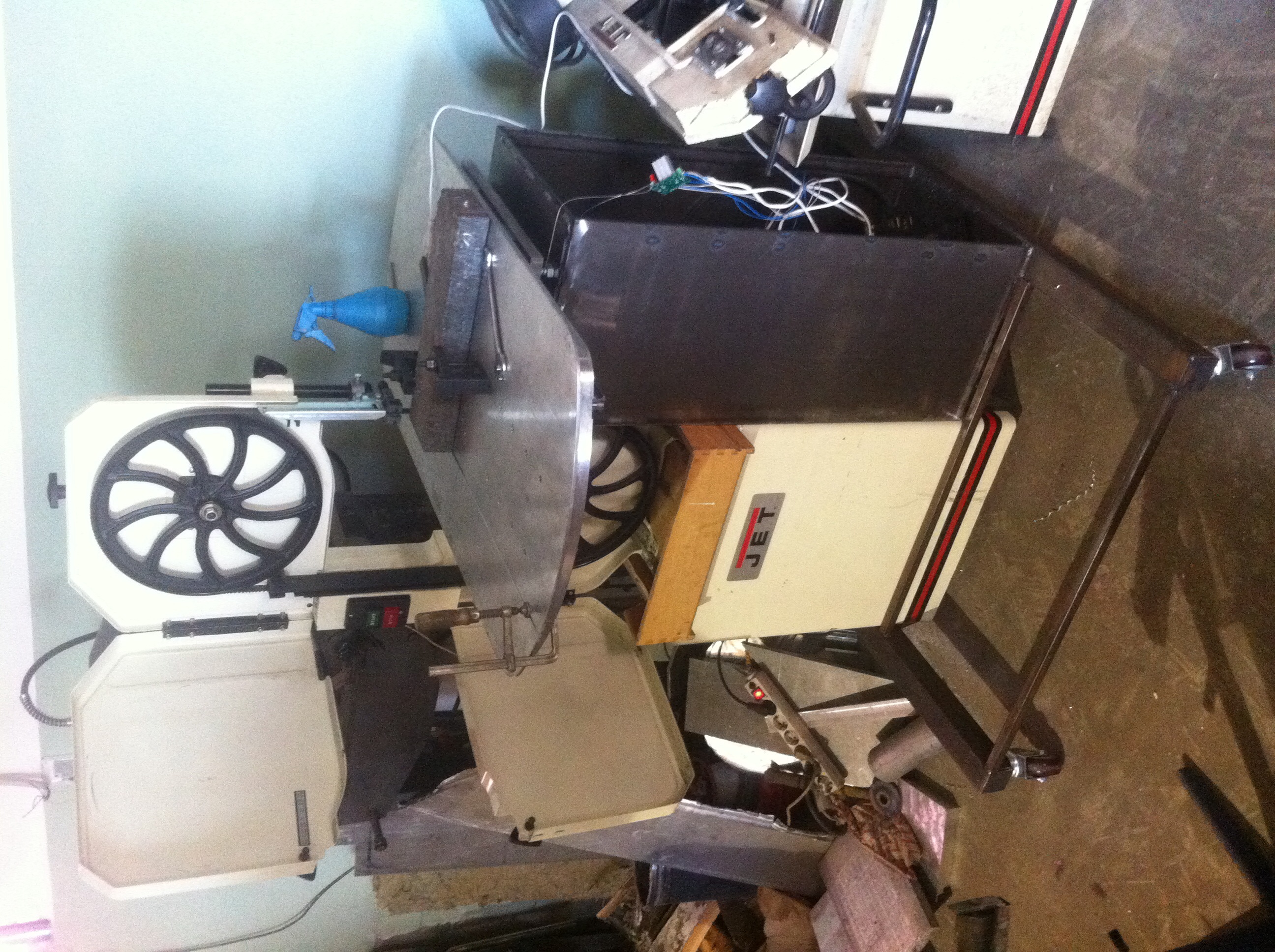

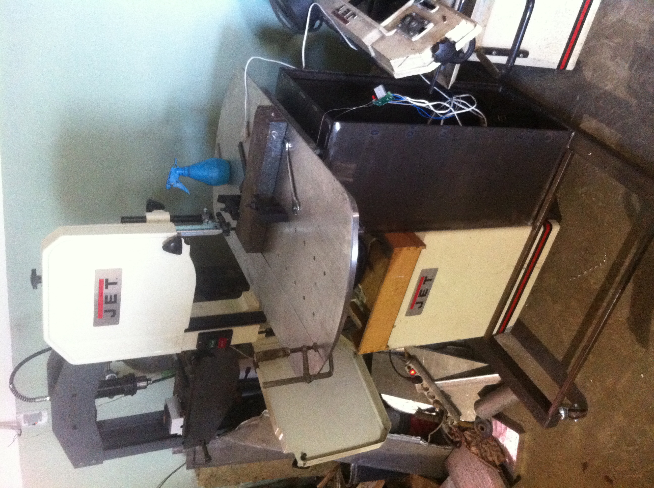

Еще немного фото

Re: Вертикальный ленточнопильный для мелкой мастерни
Сообщение TAV »

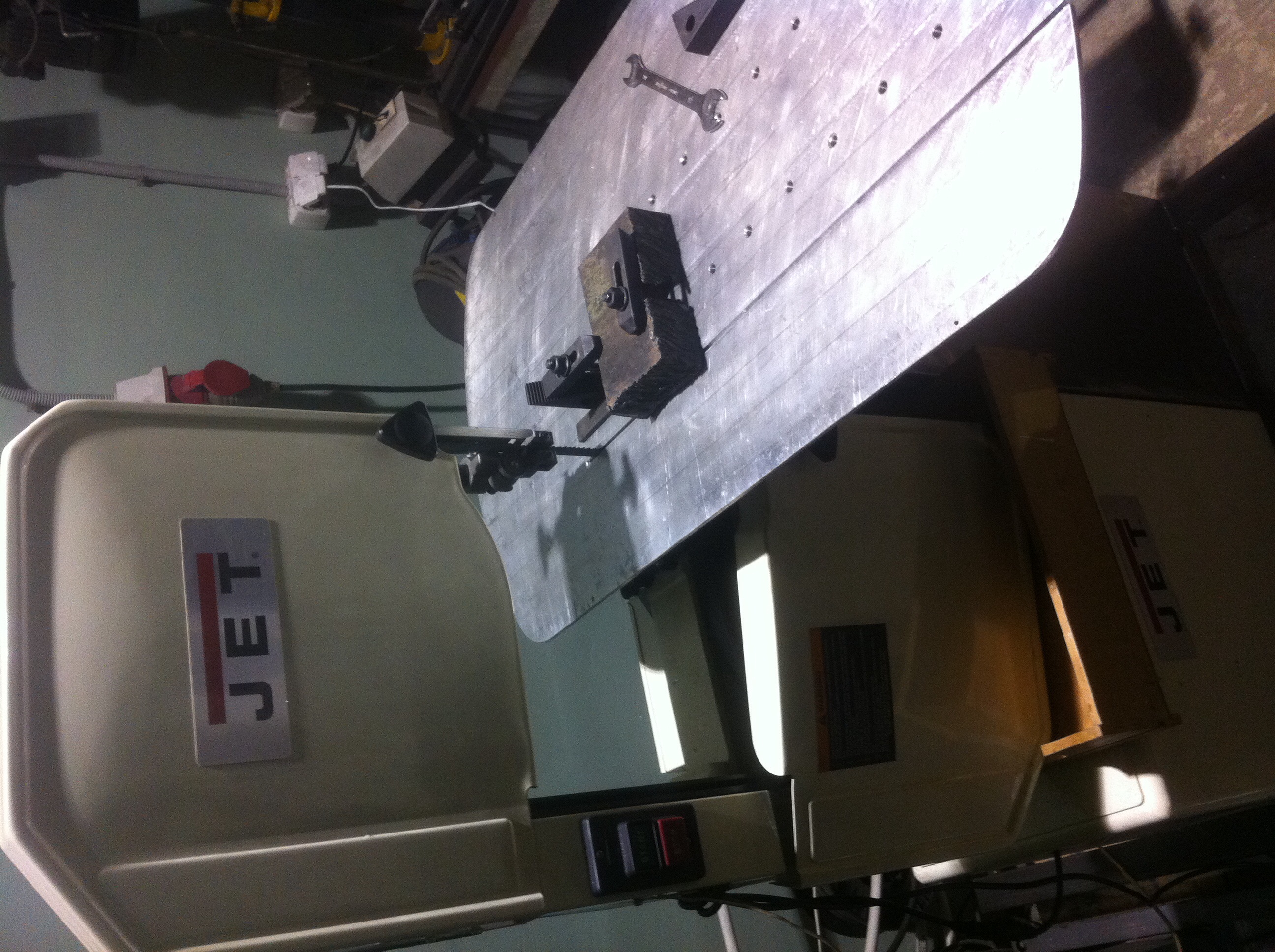

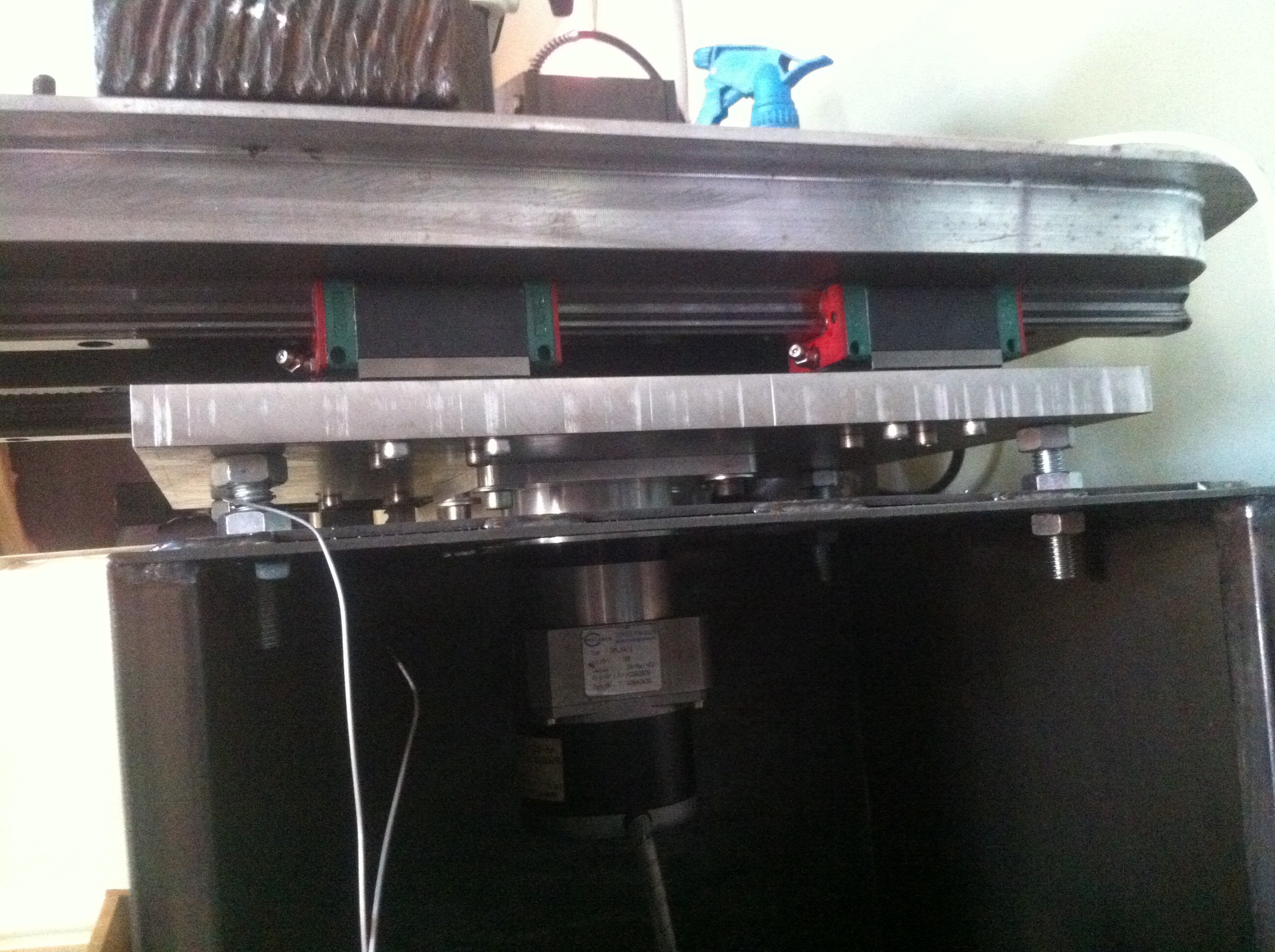

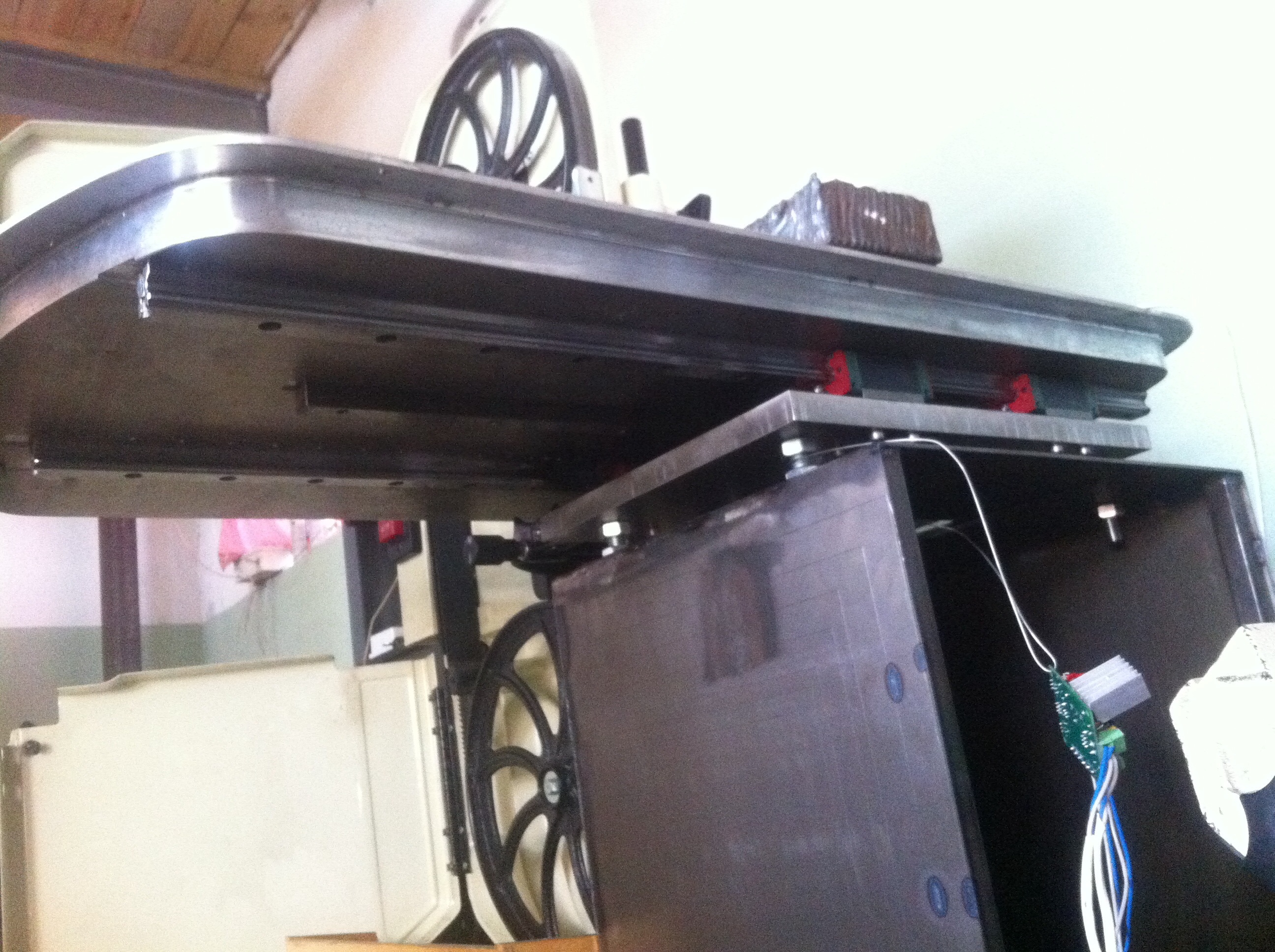

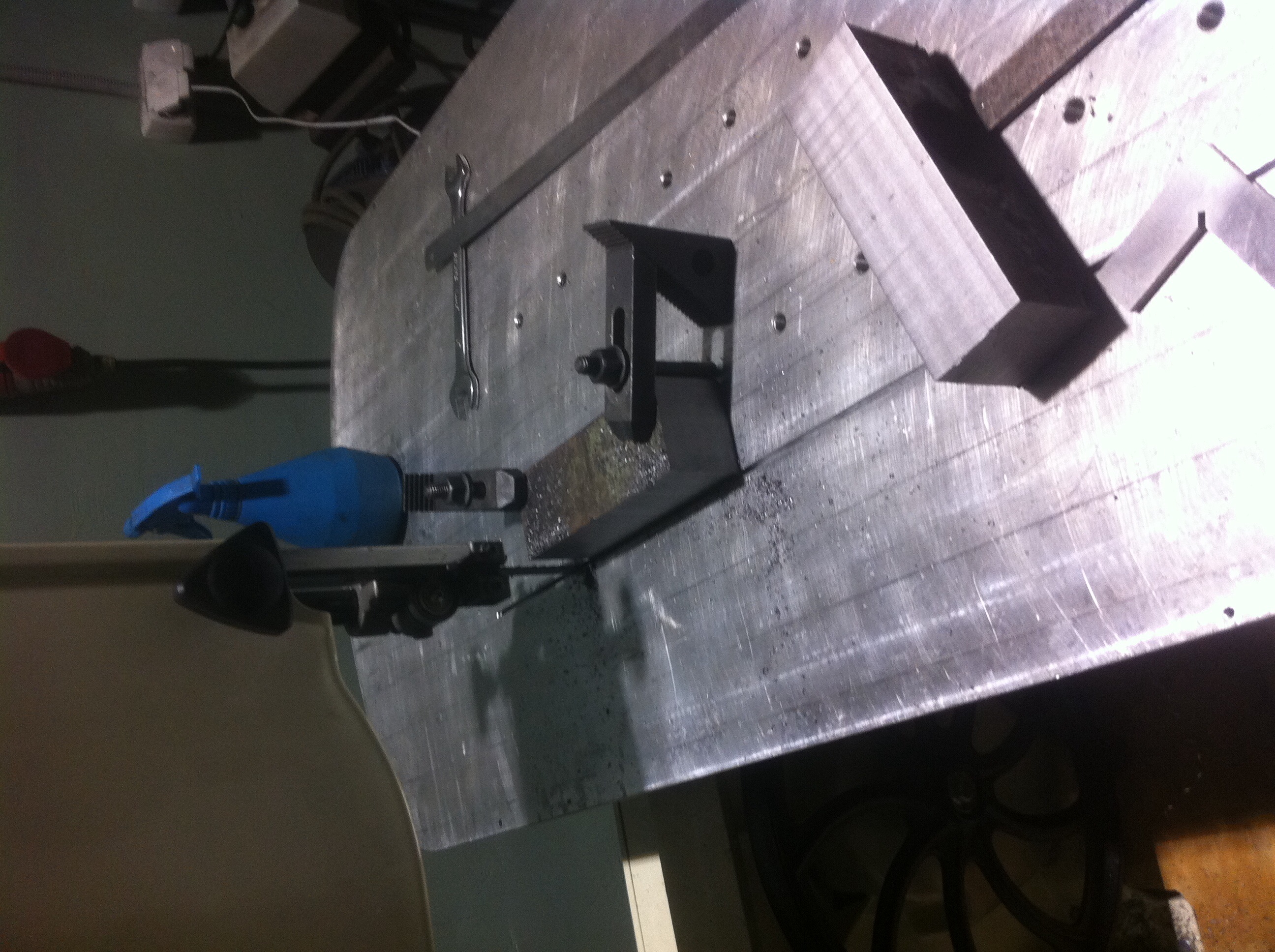

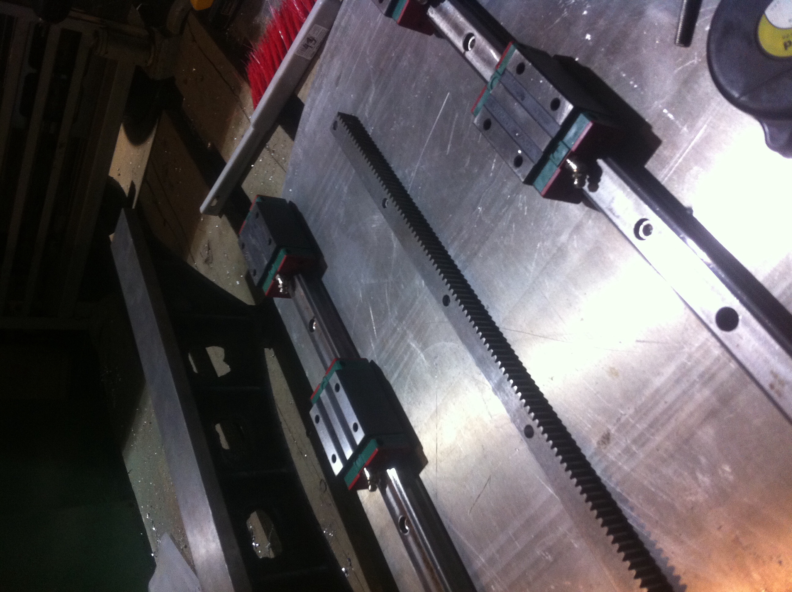

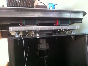

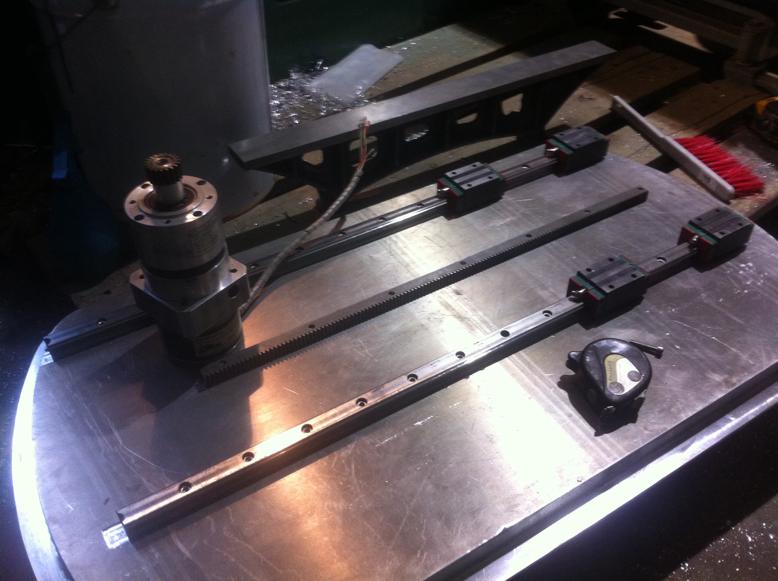

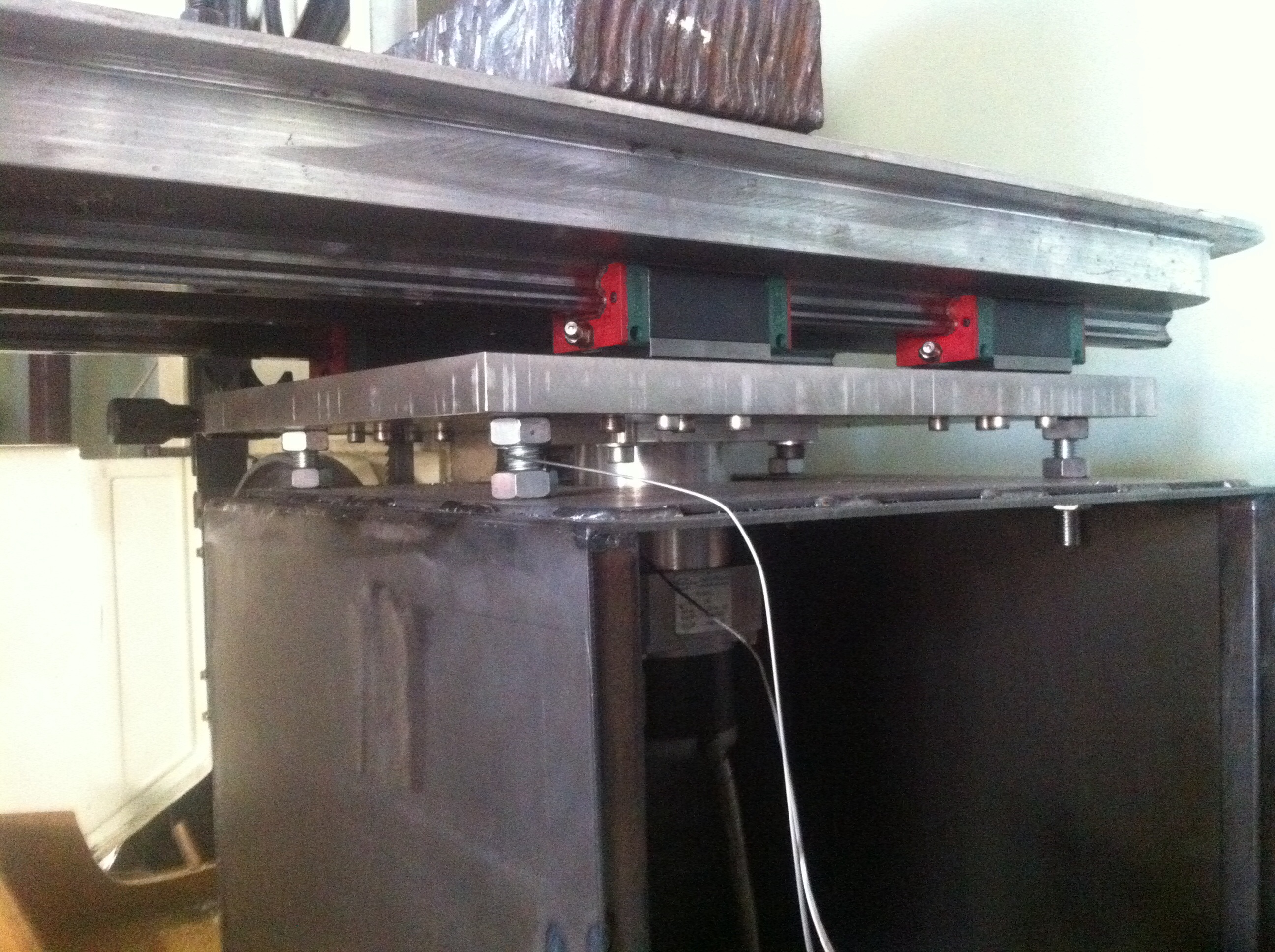

Стол изготовлен из плиты дюраля 37мм 500х900
Рельсы ктайские 25размер
Плита основание дюраль 20мм 300х400

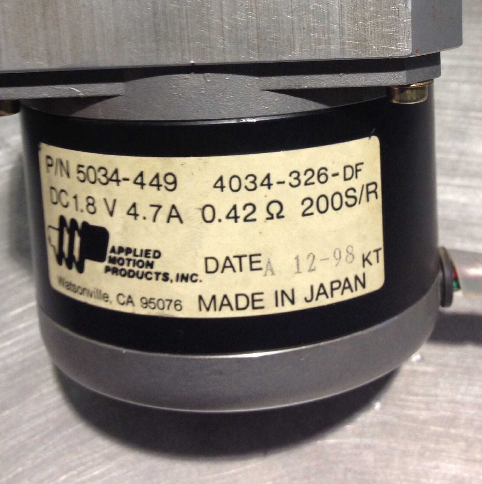

Привод японский шаговик 34 типоразмера и драйвер ледшайн

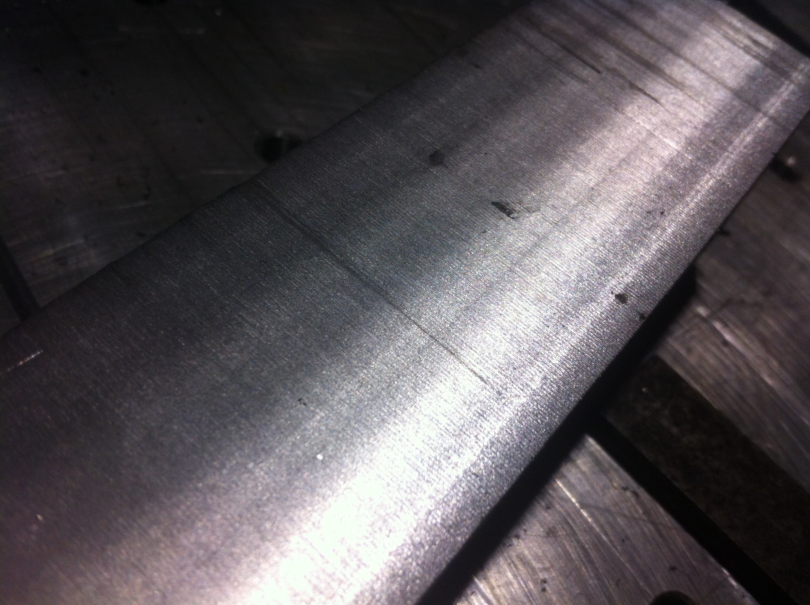

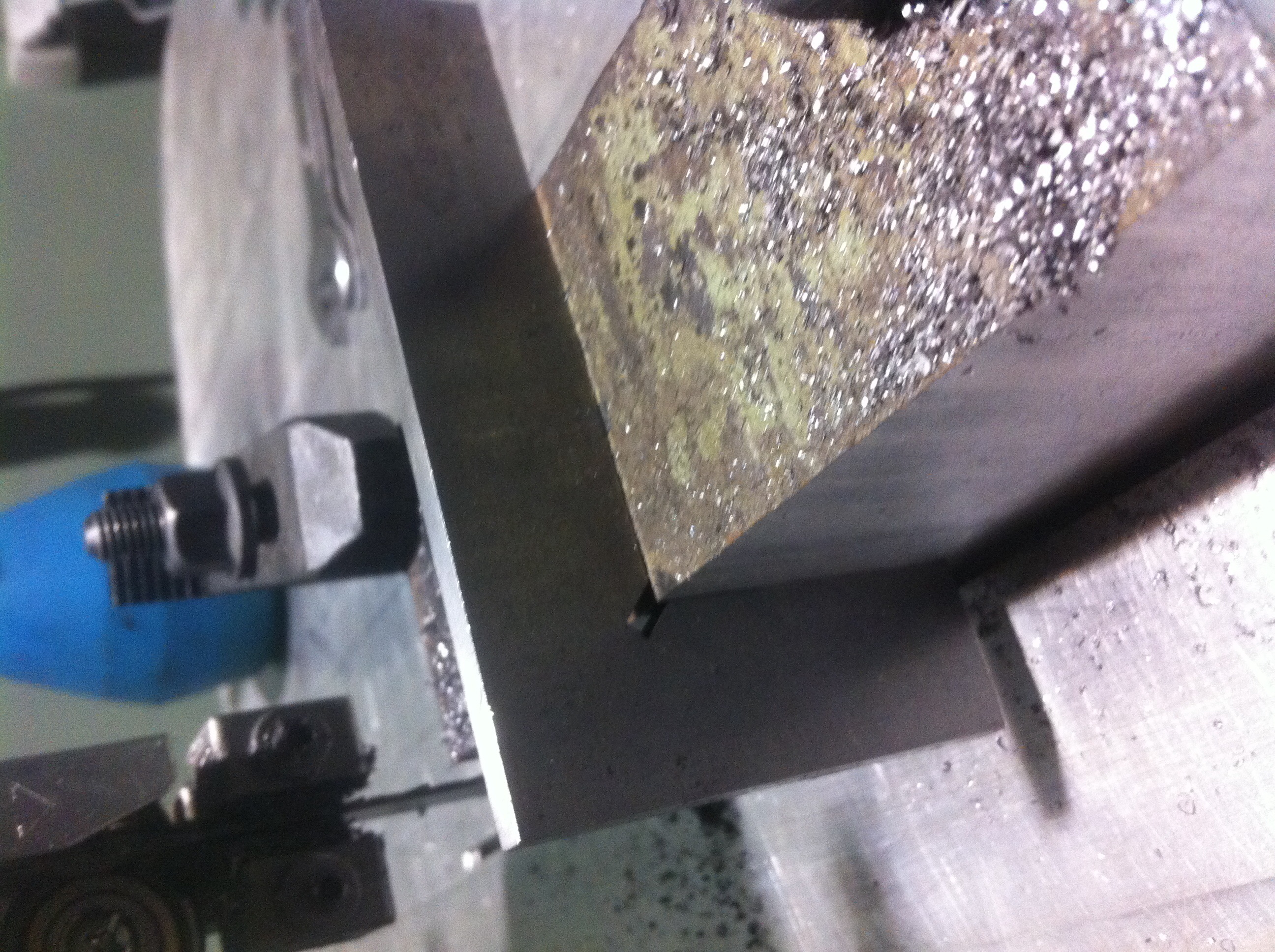

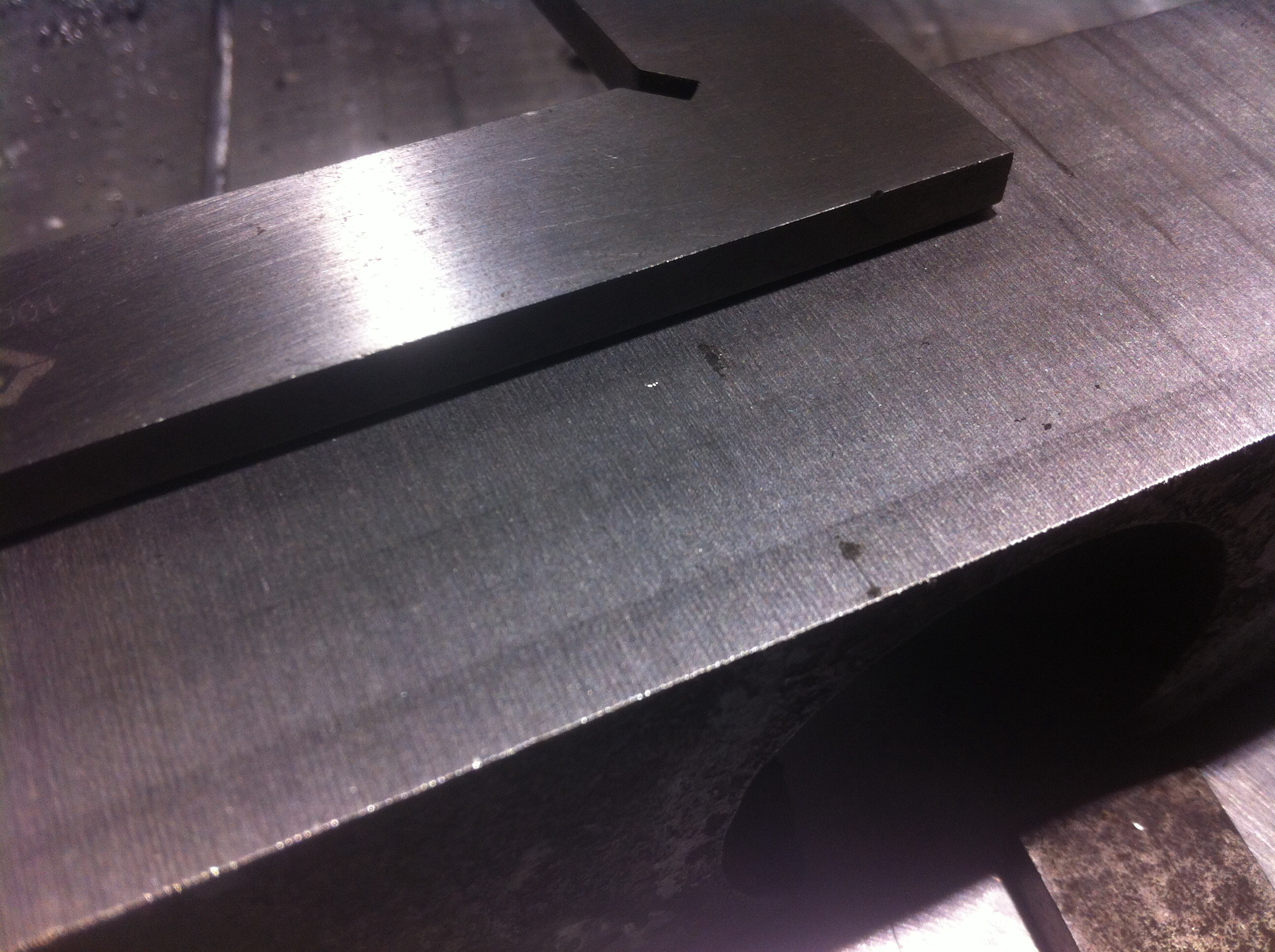

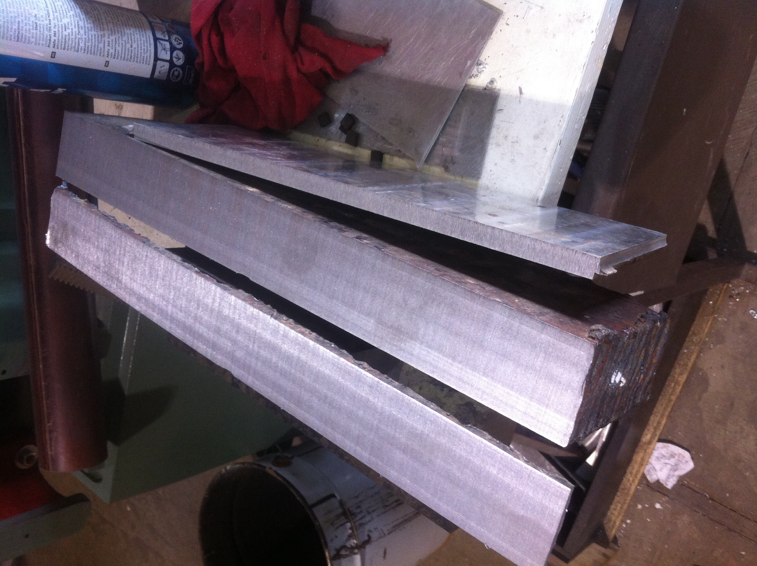

Я решил сначала заинтриговать
Поверхность как после черновой фрезы

Полотно Arntz немецкое, 20х0.9 6 зубов на дюйм.
Режет мягко и ровно, стойкость отличная.
Правда стали оно не много порезало, где то 1метр 45мм стали. И алюминия немерянно, зубья как новые. Пару раз переваривал, за 90р лопалось возле шва.
Режу без сож.

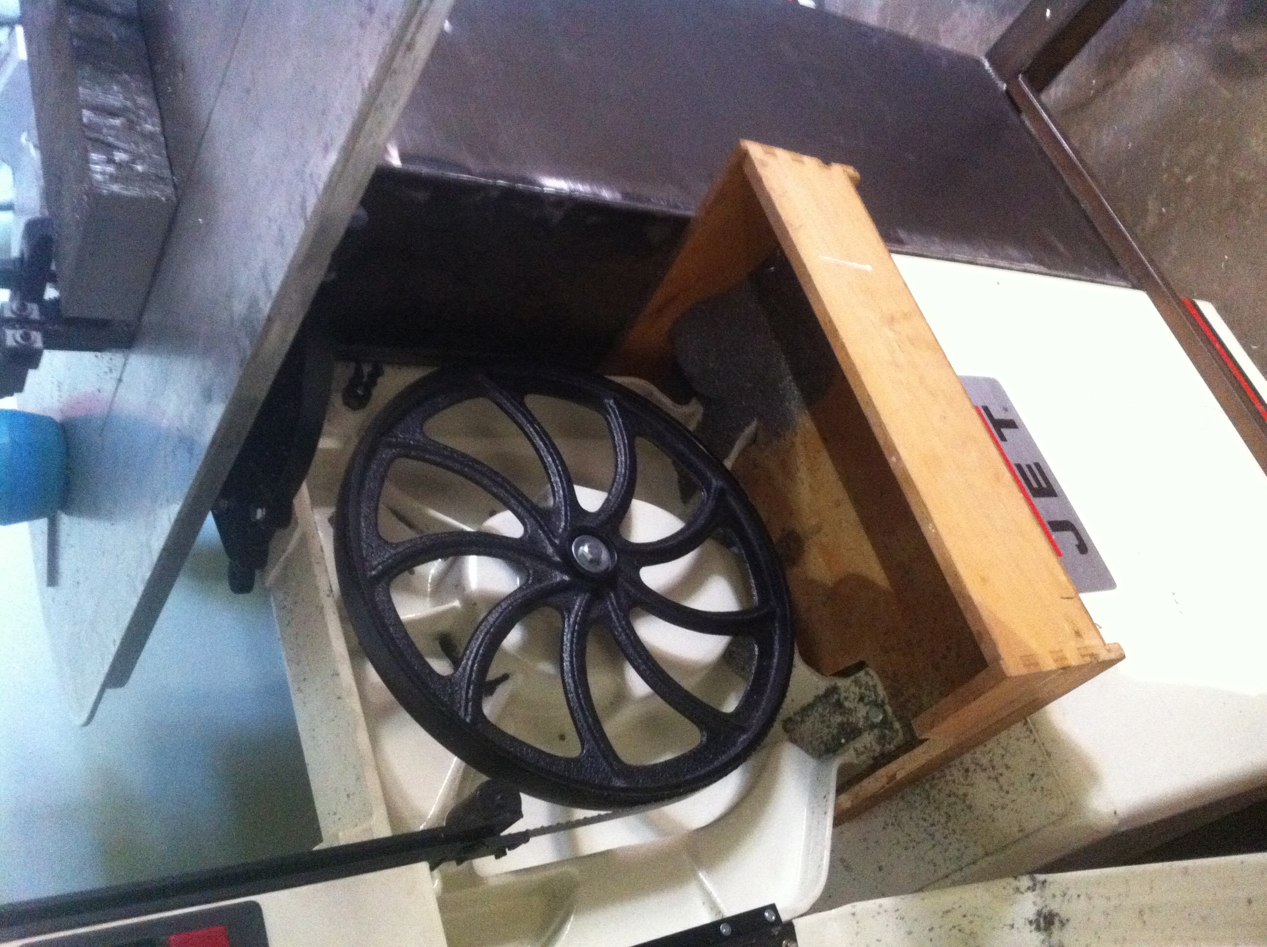

Станок еще в процессе, и жестко недоделан ))

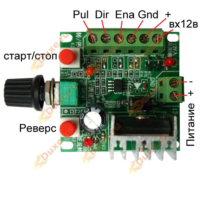

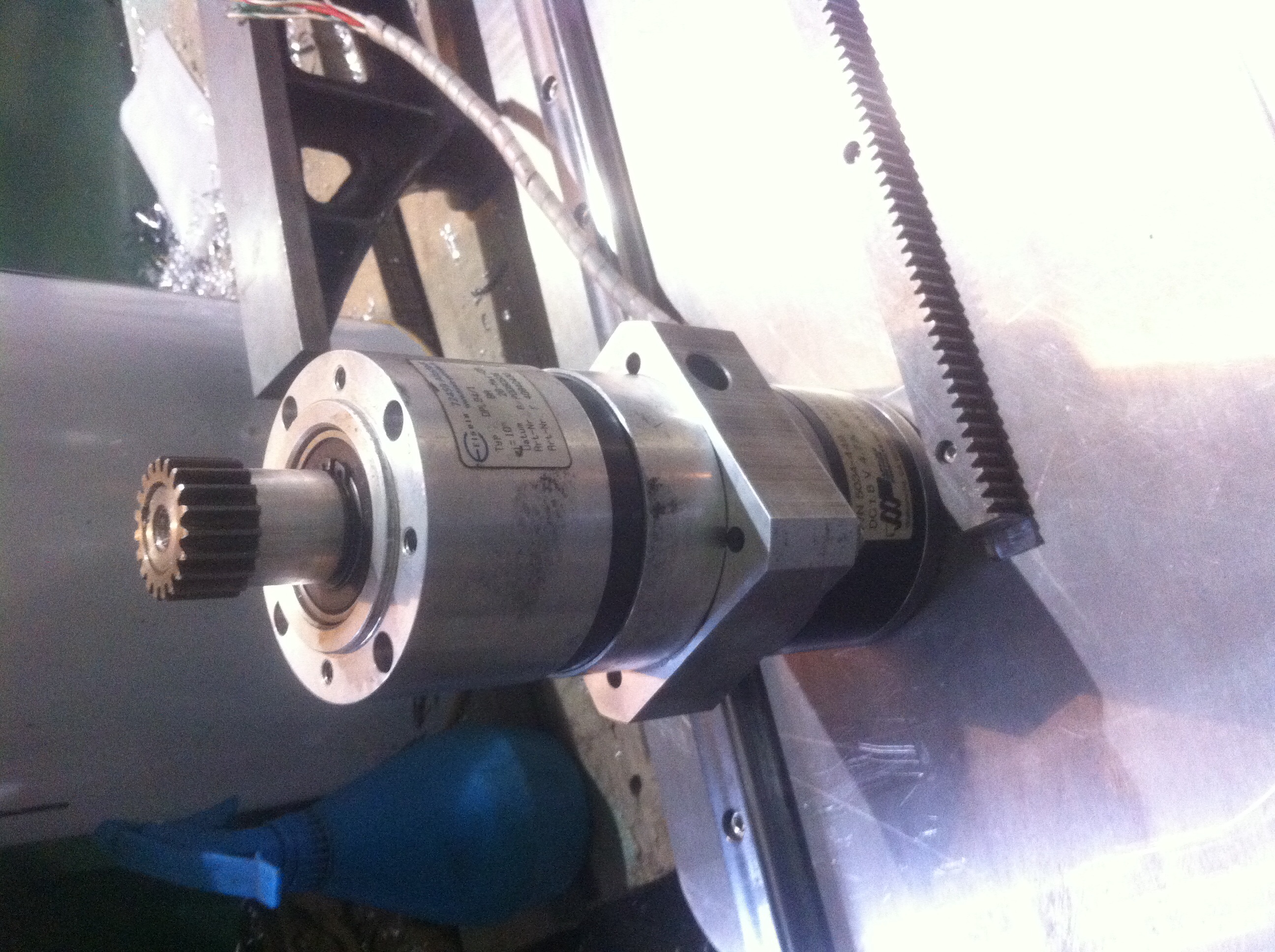

Привод стола сделан на основе зубчатой рейки с модулем 1.5 шестерня не помню сколько зубов
Шестерня посажена на горячую посадку на вал планетарного редуктора. Редуктор 10:1
Драйвер ledshineDM 870 но буду его менять, оны другое место предназначен.
http://duxe.ru/product_info.php?cPath=3 ... cts_id=497
Таким генератором кручу шаговик
У него есть косяк - диапазон регулирования очень маленький. Возврат стола происходит медленно, хочется быстрее раза в 4

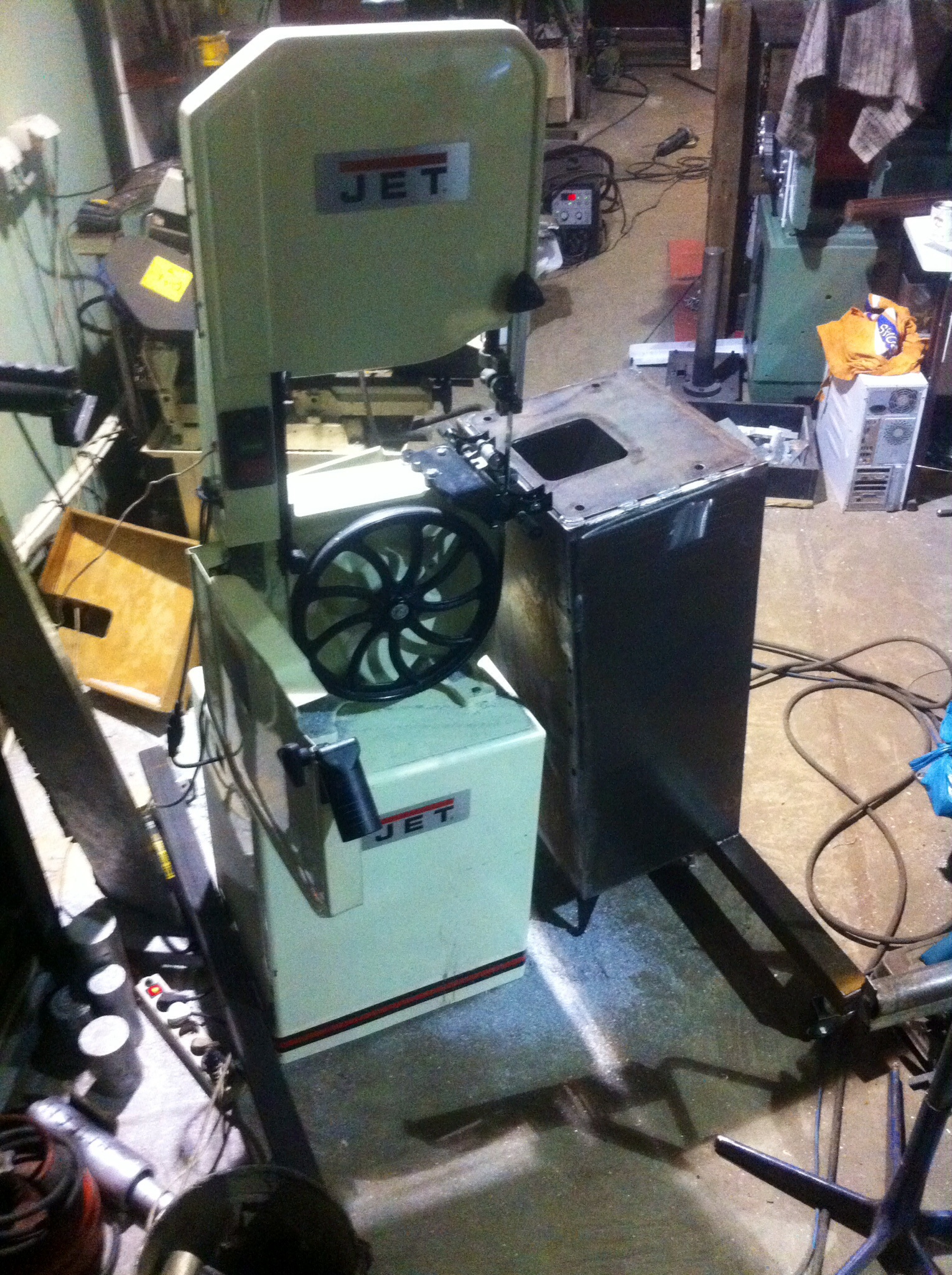

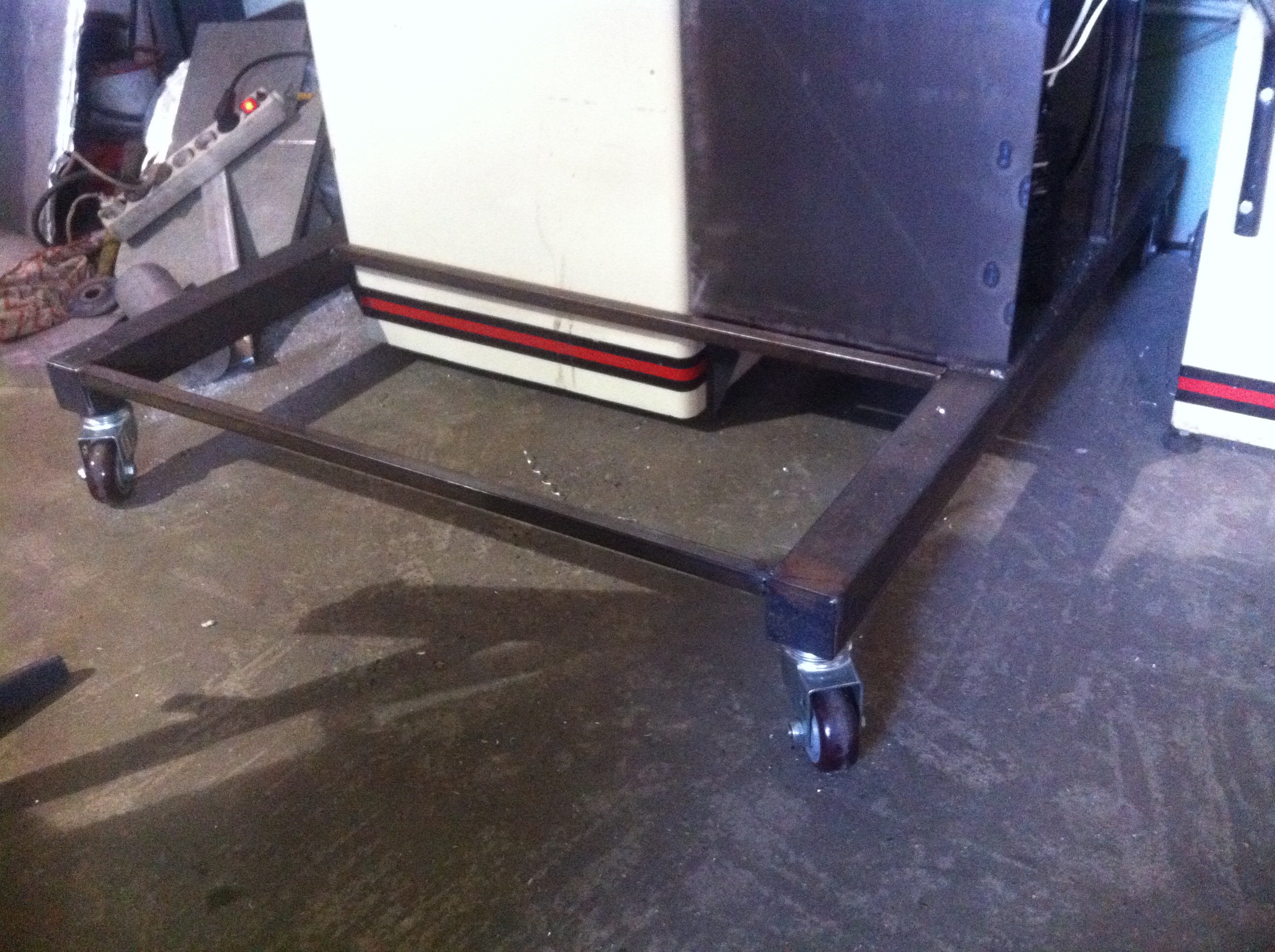

Еще немного фото в процессе

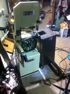

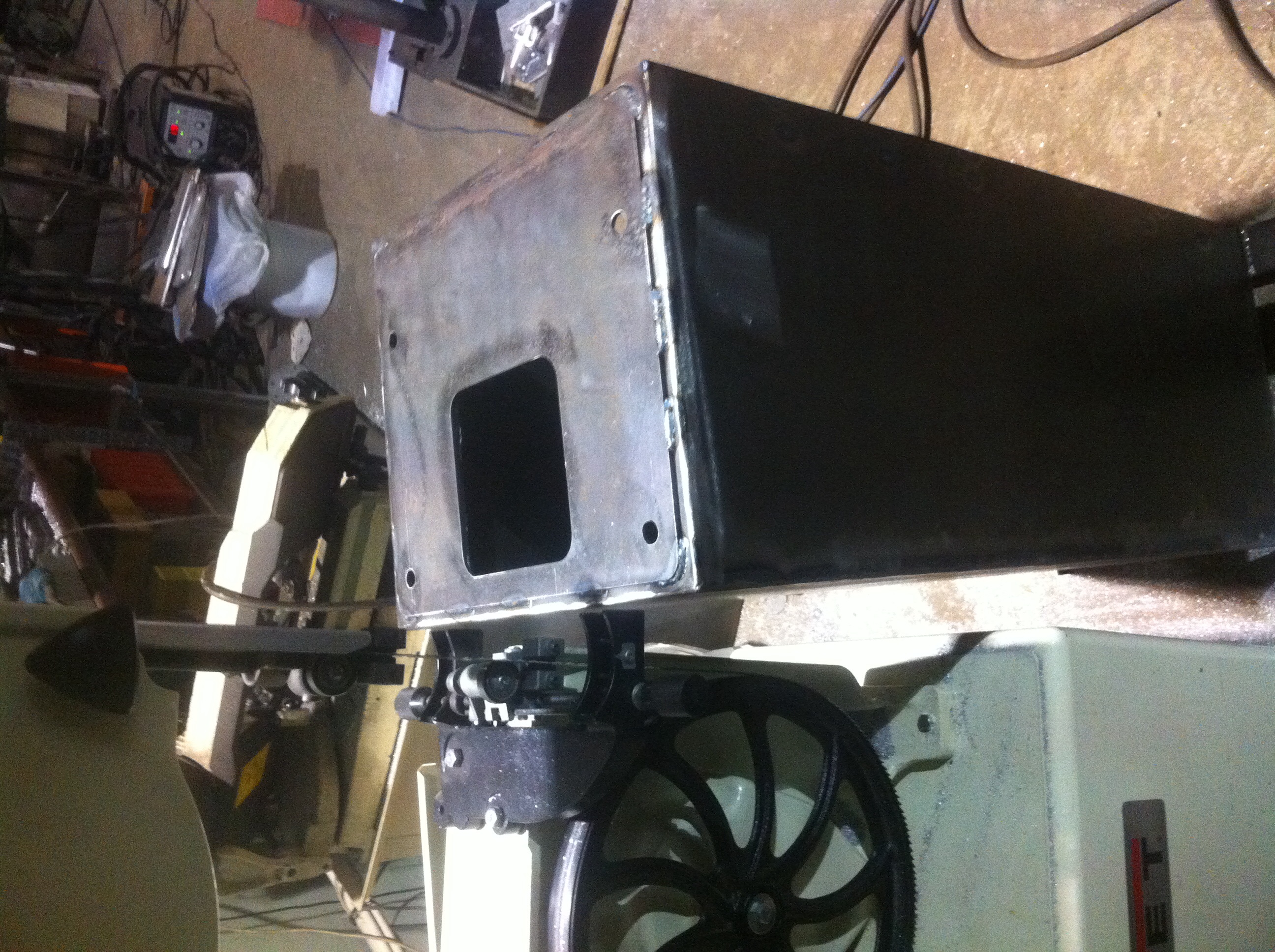

Тумба сталь 3мм, лень было из труб делать
Сообщение TAV »

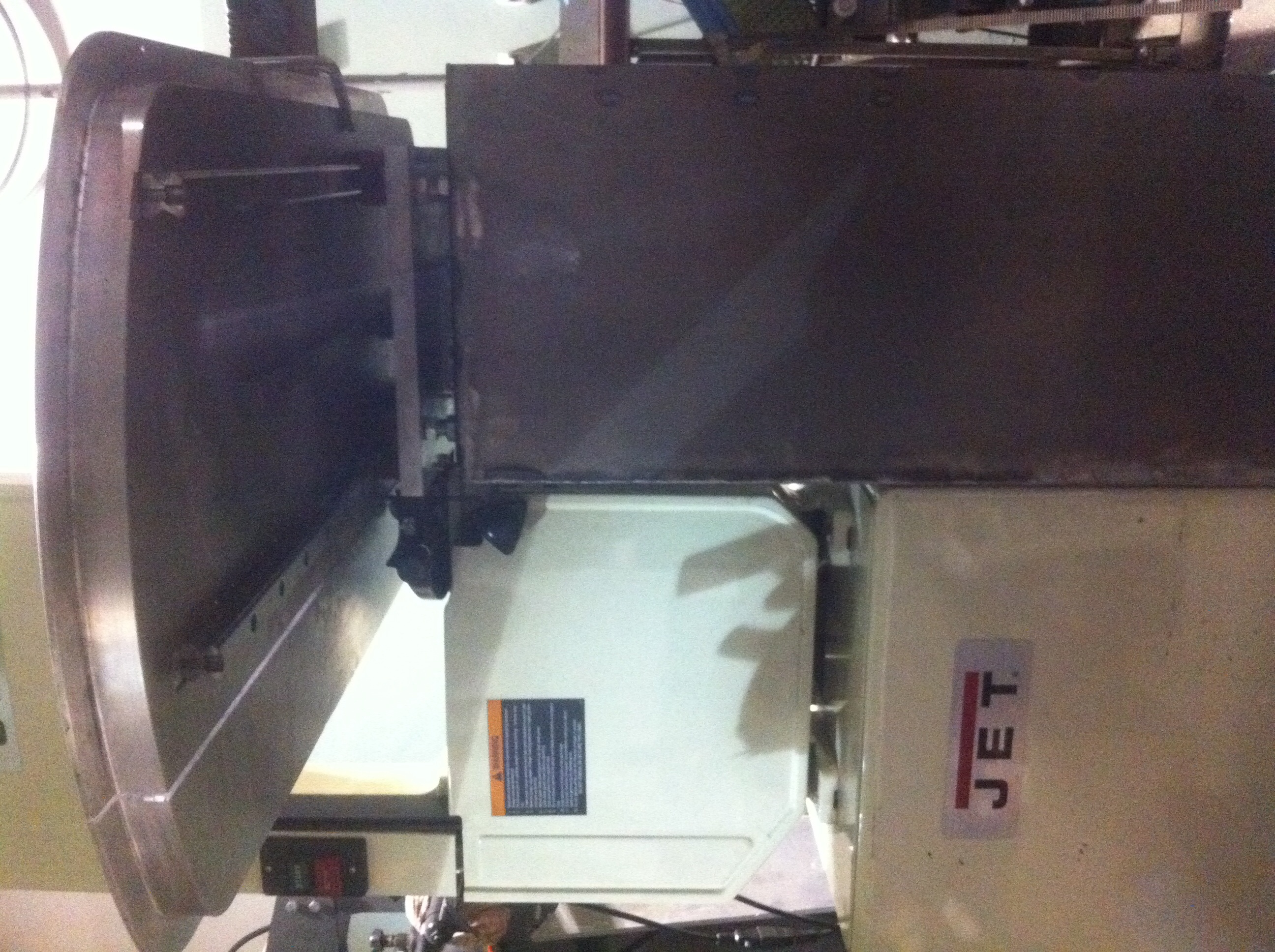

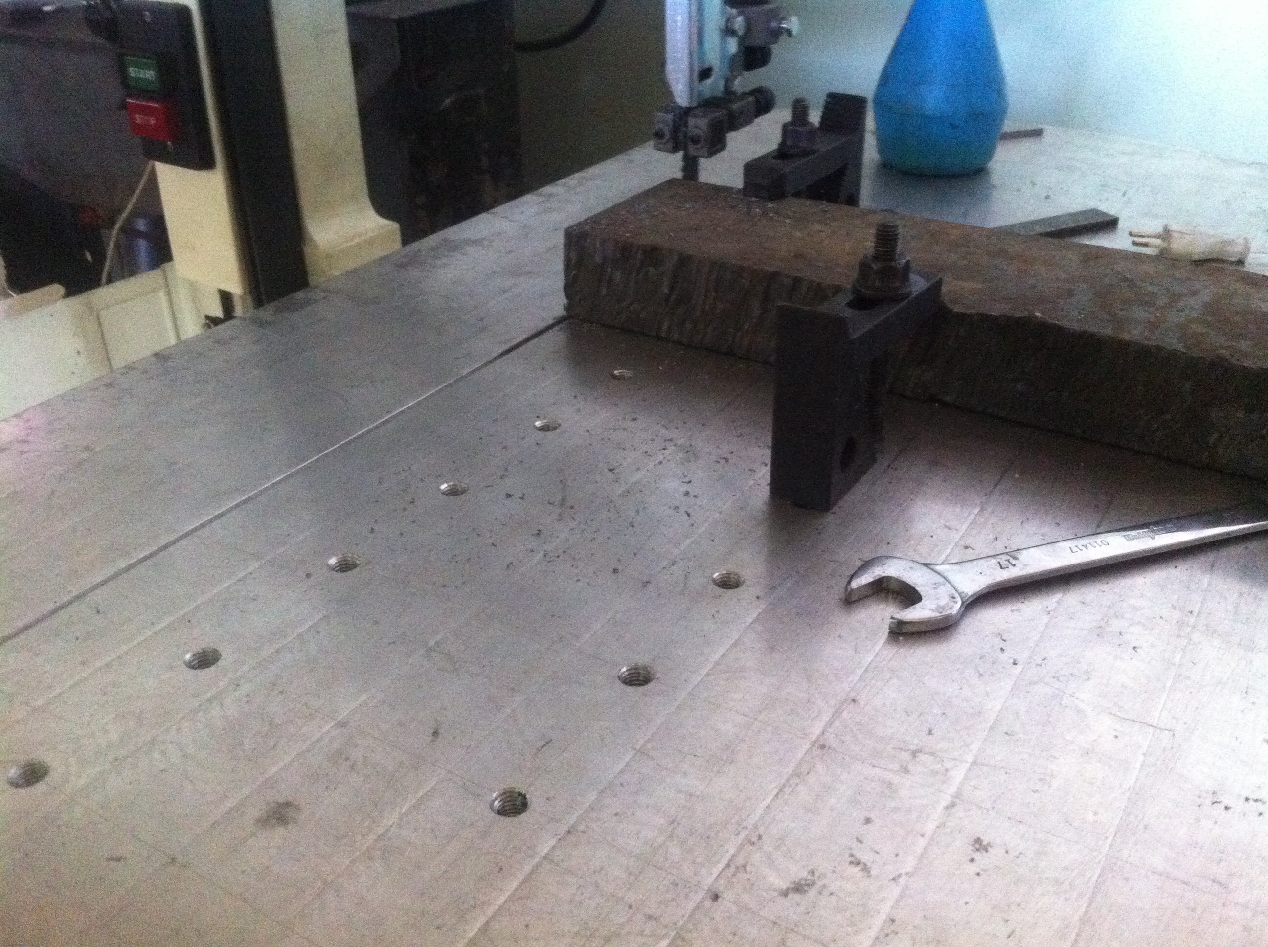

Сделал получше фото
Еще много нужно сделать, помимо покраски.
Самое главное нужно усилить литую раму (верхнюю часть) ее немного отгибает в процессе резки и поэтому появляется противная вибрация, лечится уменьшением подачи и если рукой чуть придерживать за кожух, то все пропадает.
Сделаю из 3мм стали коробчатый усилитель и прикручу винтами к раме.
Еще нужен частотник на главный привод, да и сам привод нужно поменять на 3ф асинхронник нормальный.
Планирую стол снабдить концевиками, одним регулируемым и одним конечным (на возврат)
Возврат должен осуществлятся автоматически на ускоренной подаче.
Индикация скорости полотна и еще хорошо бы индикация скорости подачи (хочу поставить два счетчика импульсов)
Подсветка рабочей зоны тоже нужна.
Ну и все это оформить в виде приличной панели управления.

а зачем тут 25е рельсы? просто были в наличии?
нікому нічого не нав'язую.
TAV
Сообщения: 376
Репутация: 117
Настоящее имя: Антон
Откуда: Иркутск
Сообщение TAV »
Да, валялись без дела
Они еще к тому же китайские, каретка криво на них садится, дорожки под шарики криво прошлифованны.
Стоили безобразно дешего.
Короче для пилы самое оно.

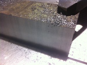

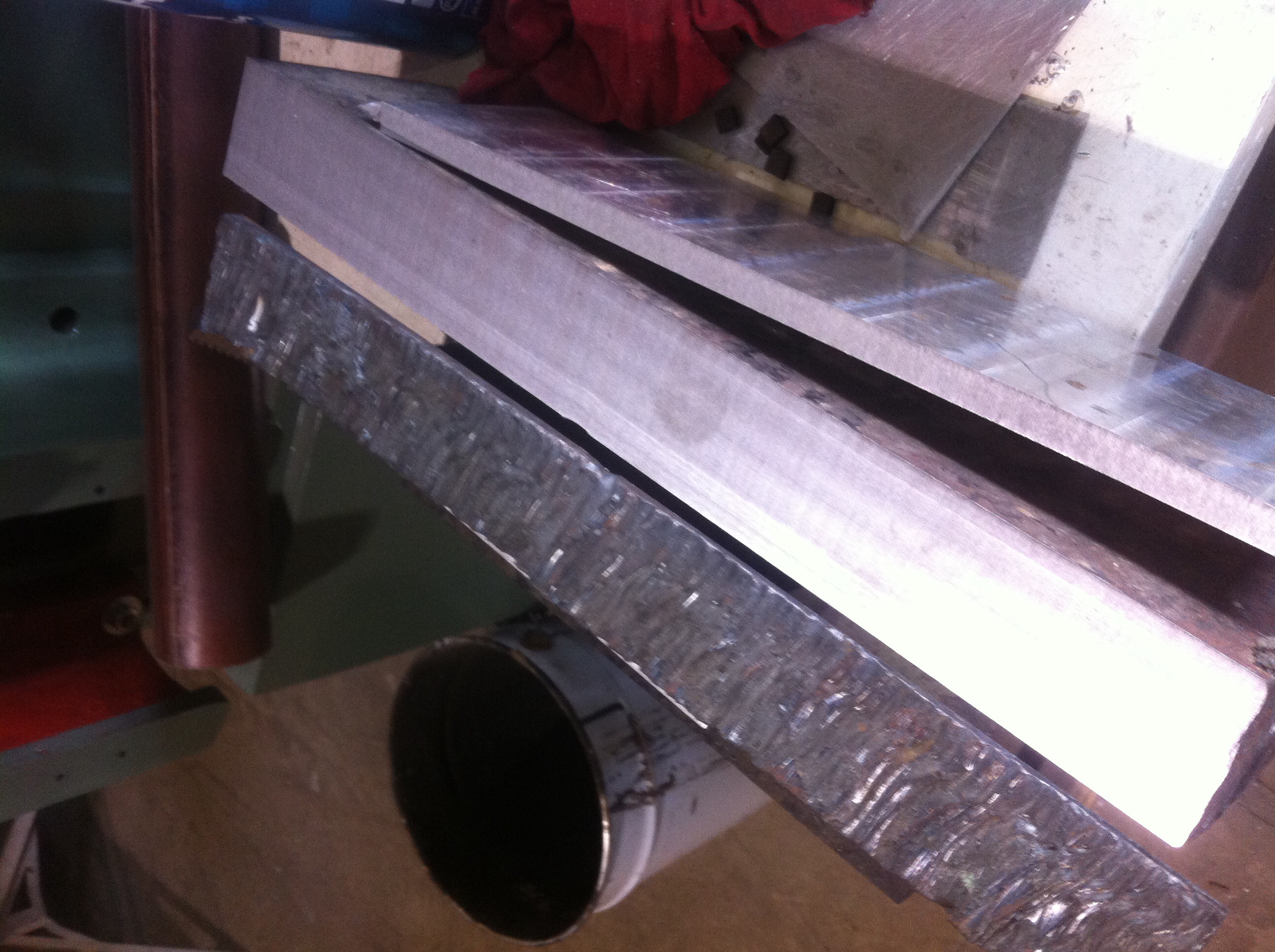

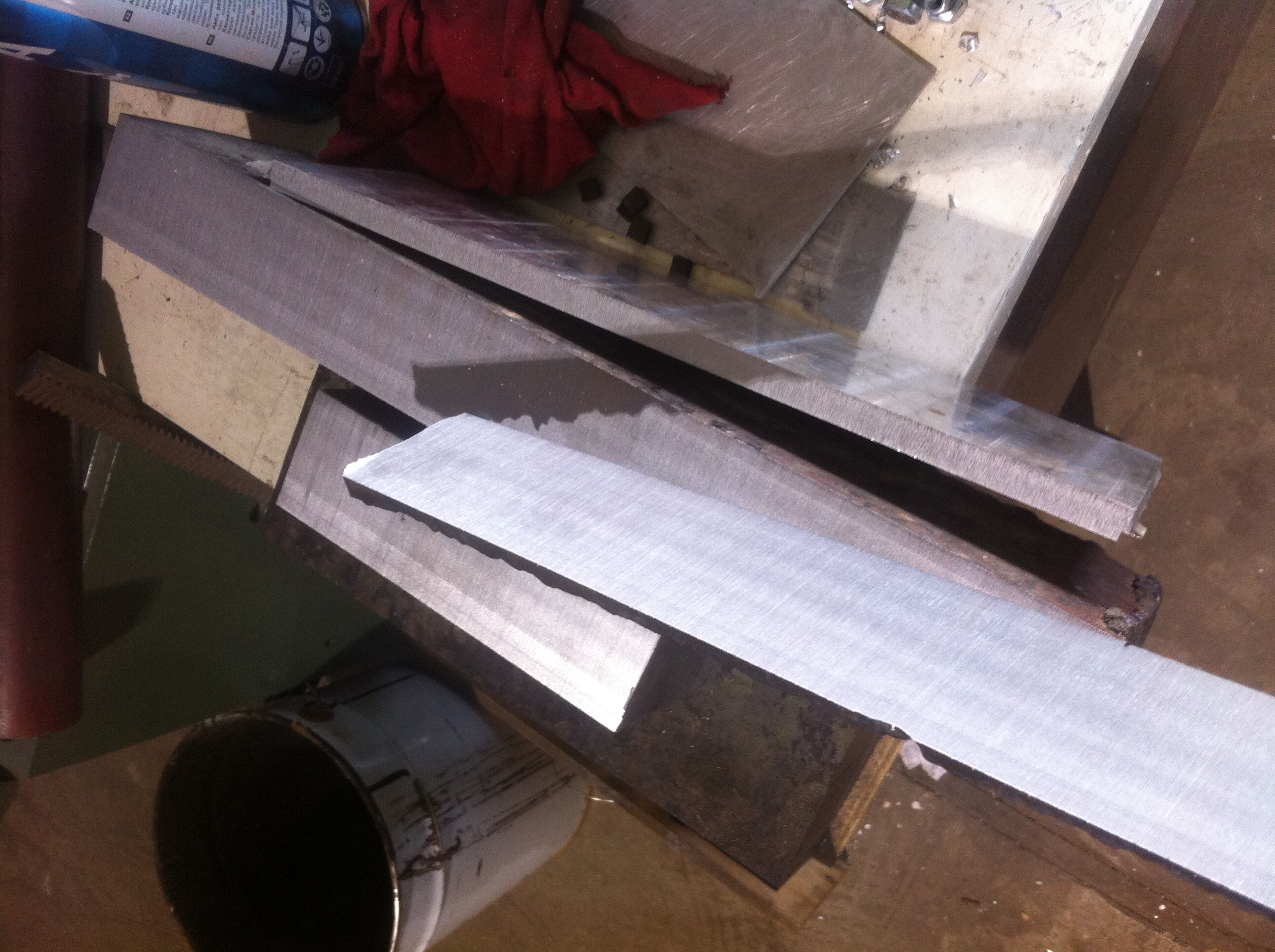

Напилил заготовочек из 45мм стали
На фото рез газом и лентой
TAV, Да что ж у тебя все фото на бекрень, так и шею свернуть можно :eh:
TAV
Сообщения: 376
Репутация: 117
Откуда: Иркутск
Сообщение TAV »
Я с айфона закидываю, у меня на телефоне корректно отображается, на компе все набок, что сделать не знаю, почему на телефоне нормально показывает?
