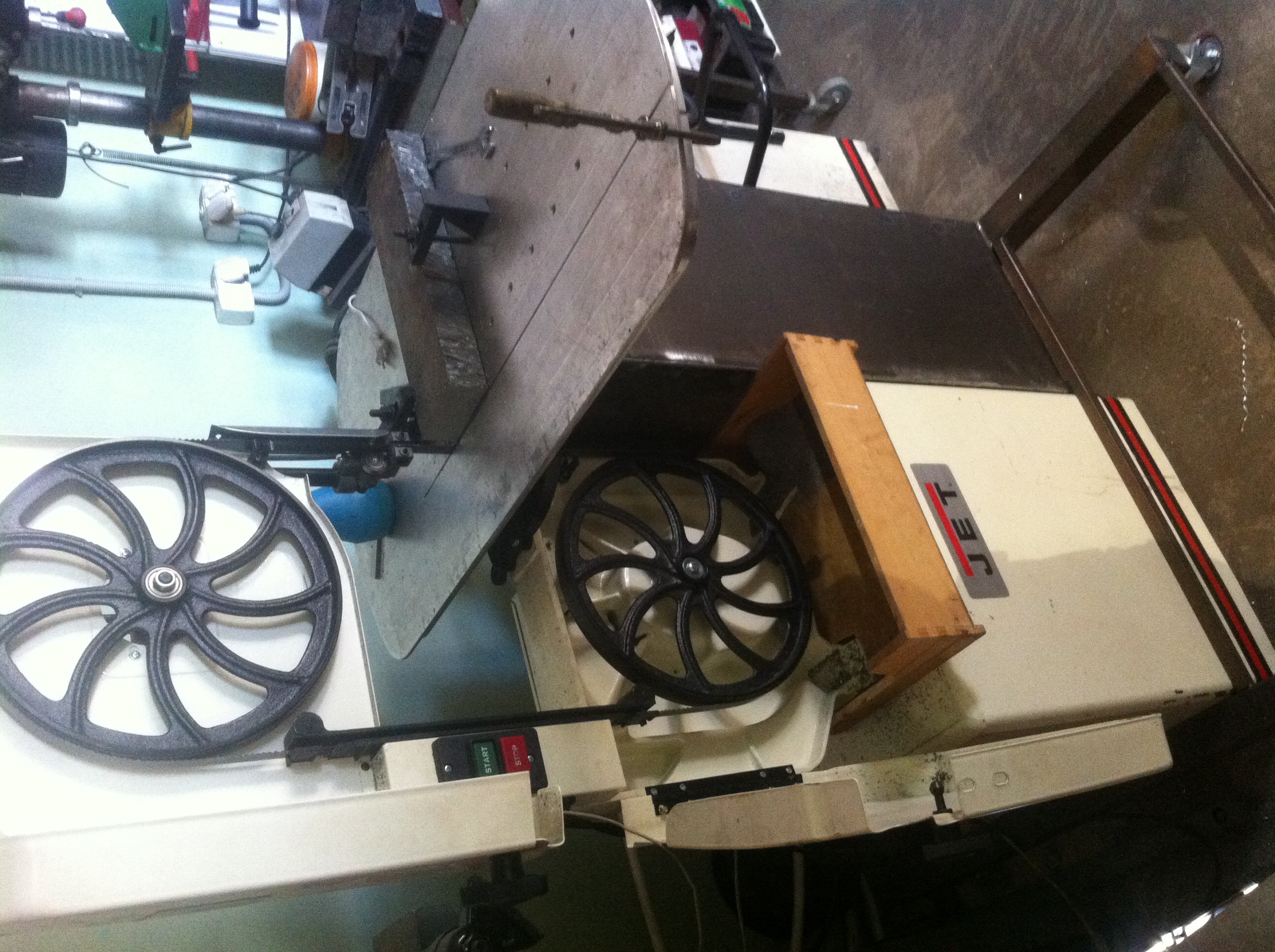

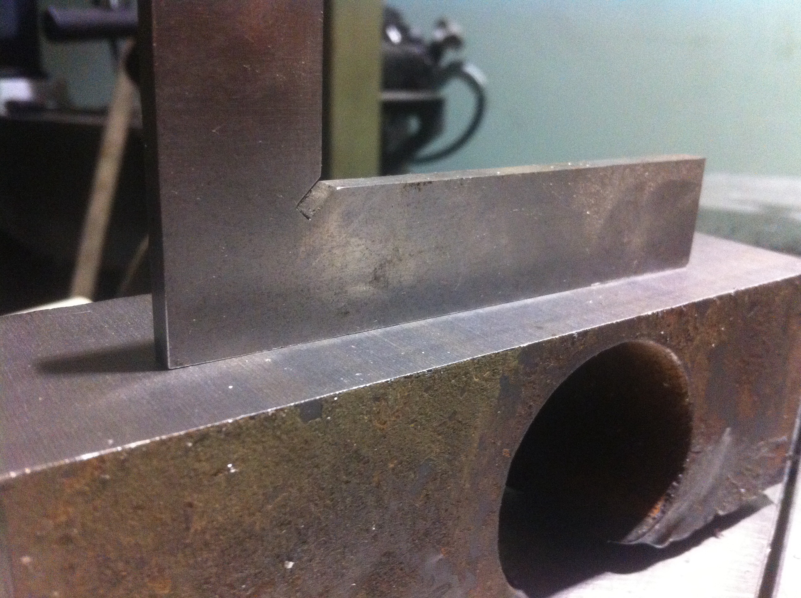

Решил показать и расказать про свою переделку станка JET
Станок неплохо пилит алюминий на скорости 900м/мин, а для стали есть редуктор, можно поставить скорость 15-100м/мин переставляя ремень и меняя местами шкивы.
Сталь толще 15мм руками очень муторно пилить, поэтому решено сделать стол с автоподачей и прижимами, с ходом 500мм
На фото сталь30 45мм толщиной, скорость реза 10см за 9мин.
Чуть больше 11мм в минуту

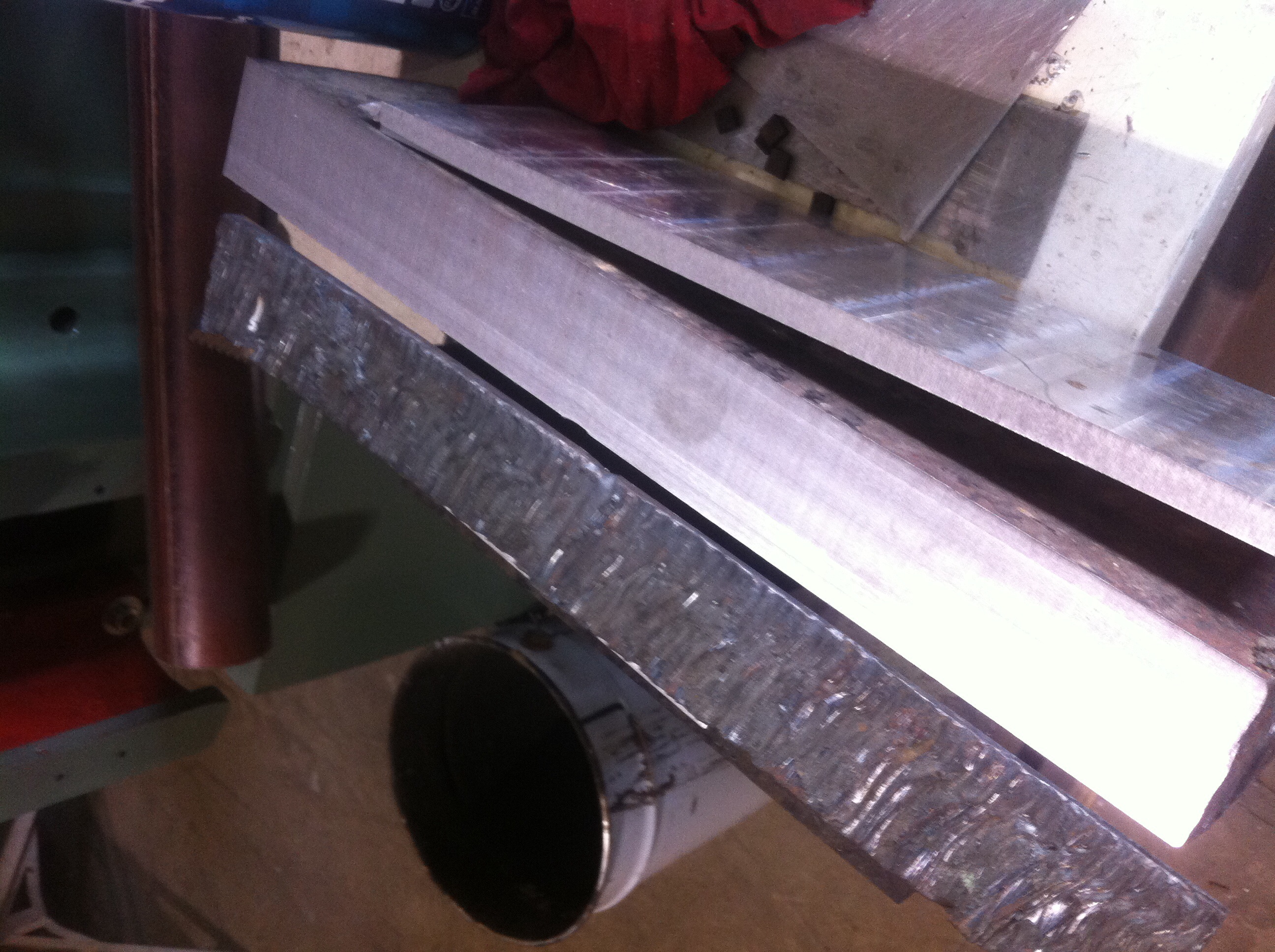

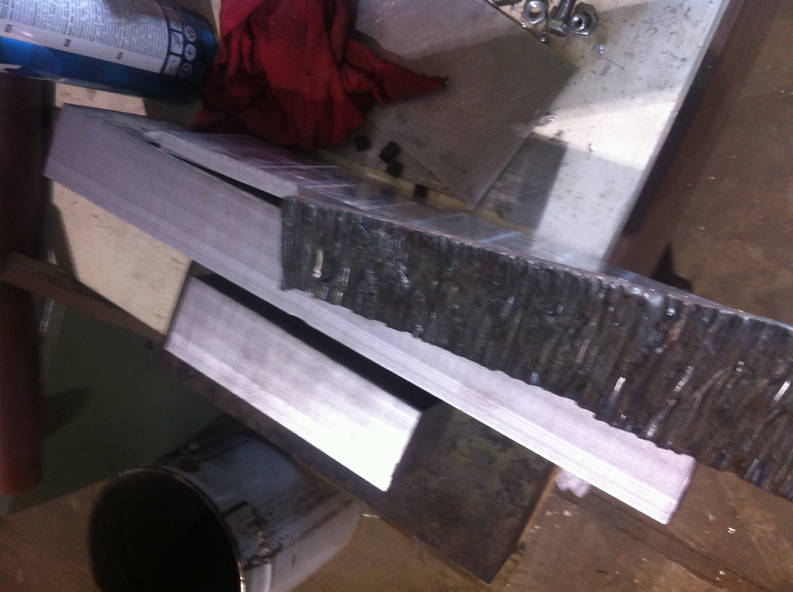

Я решил сначала заинтриговать
Поверхность как после черновой фрезы

Полотно Arntz немецкое, 20х0.9 6 зубов на дюйм.
Режет мягко и ровно, стойкость отличная.
Правда стали оно не много порезало, где то 1метр 45мм стали. И алюминия немерянно, зубья как новые. Пару раз переваривал, за 90р лопалось возле шва.
Режу без сож.

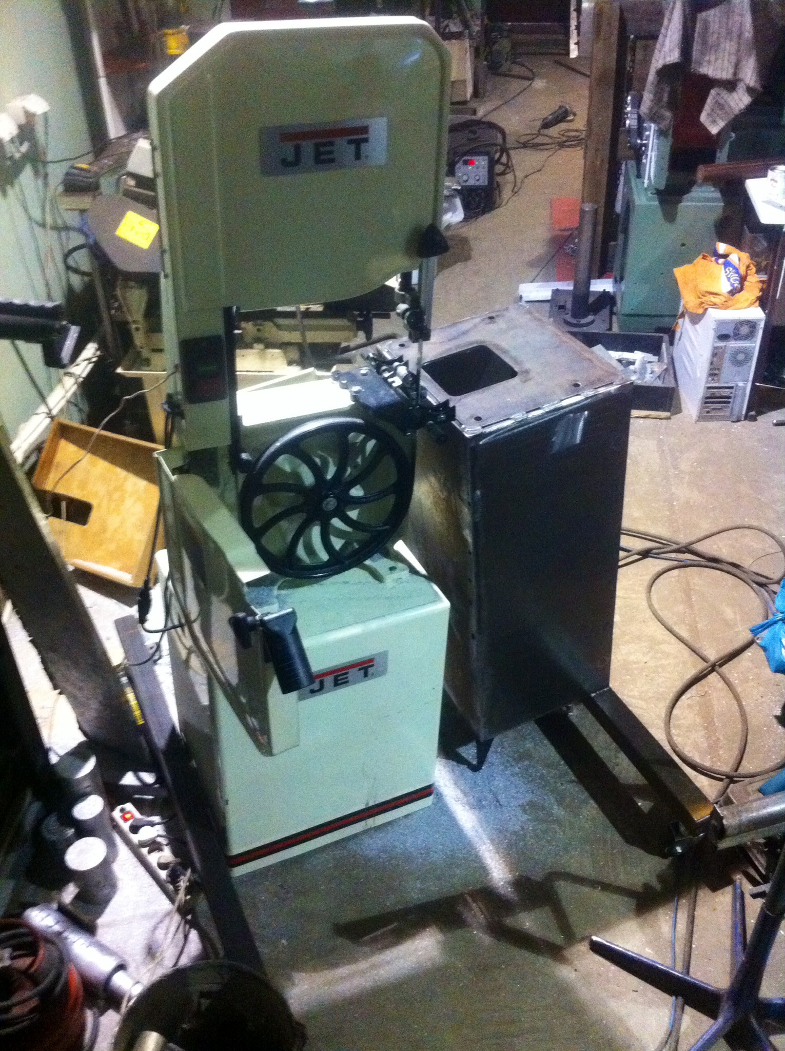

http://jet-online.ru/product/j-8201-len ... allu-220v/
Ссылка на станок, почему то на jettools.ru его в каталоге нет.
Год назад я его брал за 33000р, как раз доллар скакун ли я его еще по старой цене успел купить.

Станок еще в процессе, и жестко недоделан ))
