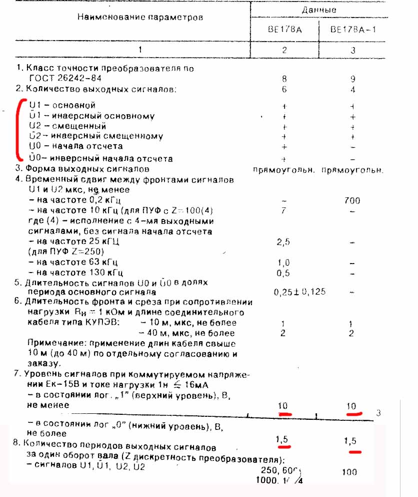

а питание в 15 вольт осложнит жизнь только лишним БП? не страшно если остальная логика в станке вся от 5 вольт? я посмотрел - в ВЕ178 высокий уровень сигнала это 10В, низкий - 1,5В. Сигнал на выходе дифференциальный. Можно его, например, в каналог завести напрямую7 что-то подсказывает, что там нужно порядка 5 вольт. и в мануале на сервоусилитель вроде похоже что 5 вольт.

в реальности оказался раза в полтора-два больше, чем я думал. брутальный такой. качество исполнения очень понравилось (я сравниваю с беспроводным пультом для Мач3 с энкодером). Можно такой раздербанить и приделать энкодер на шпиндель? Повторюсь - тут энкодер на 100имп. без нулевой метки. одключать все придется через резисторы т.к. все питается от 15 вольт. или не ломать и использовать по назначению как РГИ?

Александр_ писал(а):Можно такой раздербанить и приделать энкодер на шпиндель? Повторюсь - тут энкодер на 100имп. без нулевой метки.
Если руки из правильного места, то 0 метку можно и прикрутить. Там плата идентичная с той, на которой есть нуль метка.. надо просто докидать элементов на плату И ДОБАВИТЬ ИК ДИОД И ПРИЕМНИК НА СВОИ МЕСТА.
Но прежде глянуть на "зеркало" есть ли прорезь под 0 метку.. мне пару раз попадались без неё.
А вообще 100 имп слишком мало.
