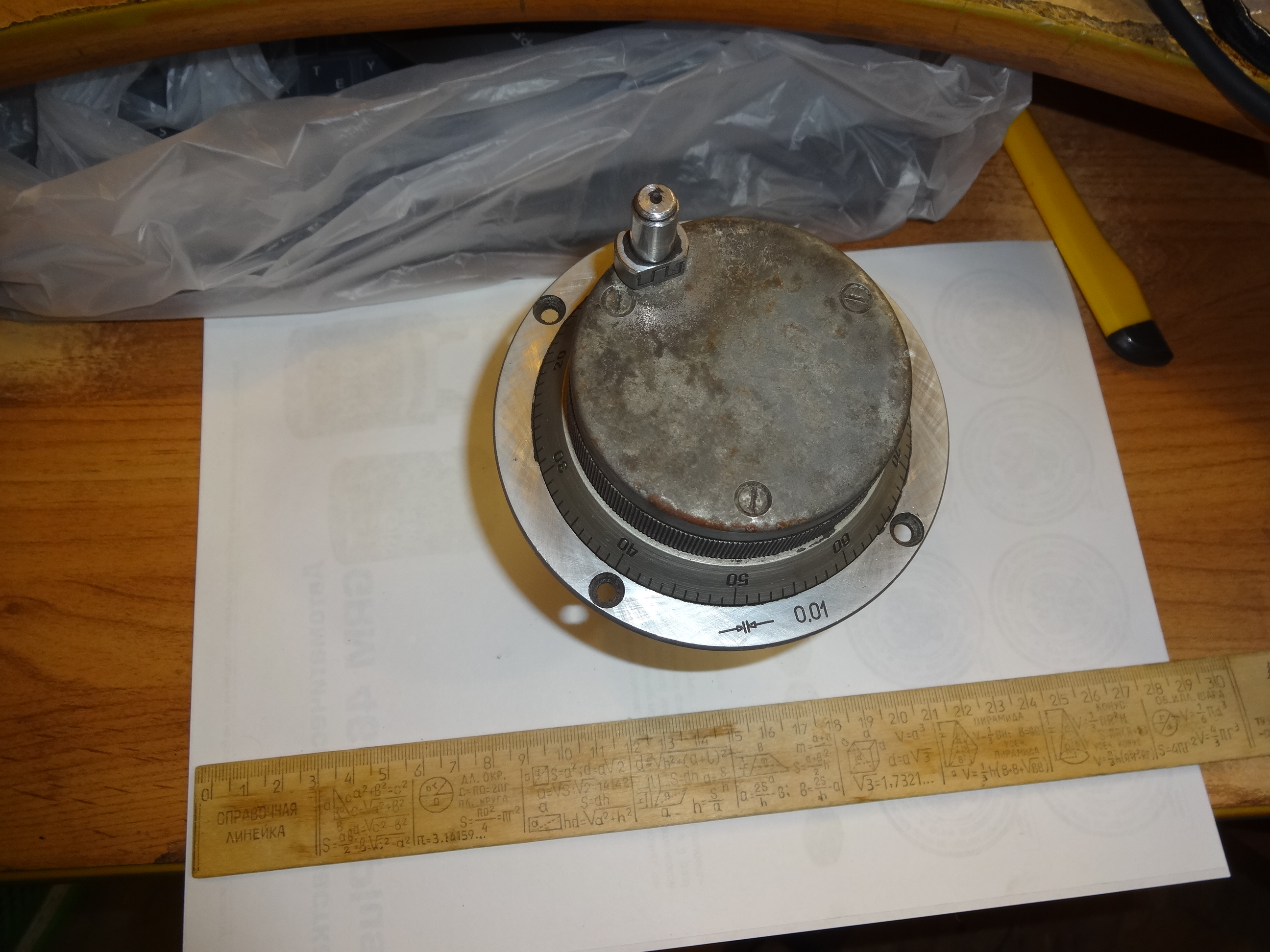

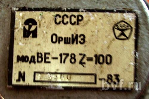

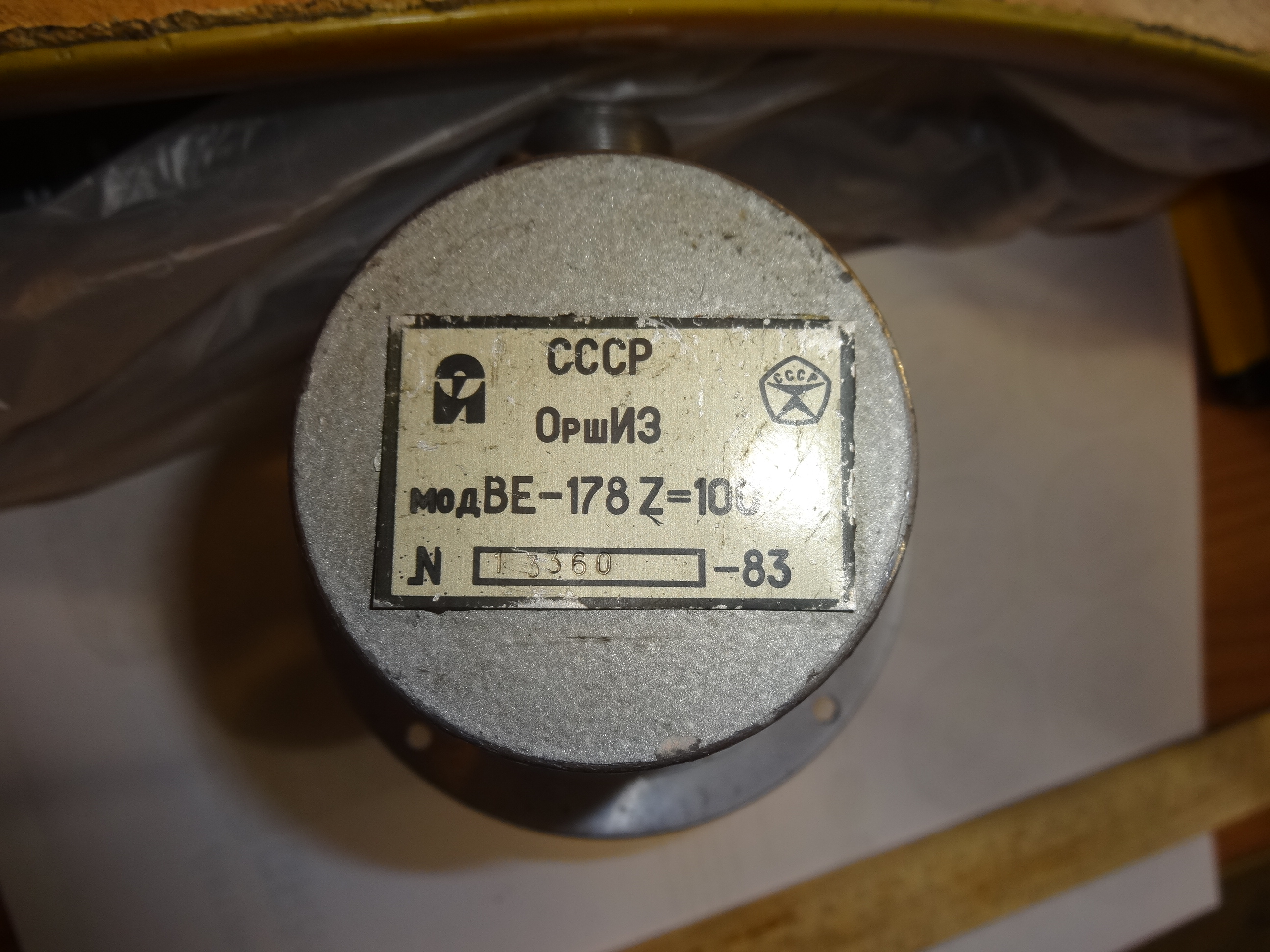

я как-то не особо разбираюсь в энкодерах :-) когда читал про датчики ВЕ-178 указывалось. что с z=100это маховики, а с z=1000 и 2400 это на оси и шпиндель.
нашелся тут неподалеку на 100 рисок приямо с маховиком что говорит о том, что стоял в стойке чпу. но он на 15В и 100 линий - наверное, нет смысла возиться?
если это шпиндель, то логично поставить абсолютный или инкрементный энкодер?

Re: Можно ли сдружить серву АВВ и усилитель ETEL?
Александр_ писал(а):что с z=100это маховики
так и есть.
Просто ukr-sasha говорит, что на шпиндель и такого хватит :)
ukr-sasha писал(а):На шпинделе энкодер нужен ,чтобы отслеживать обороты и начальное положение, для резьб или смены инструмента.
В общем да, на старых стойках по этому энкодеру считалась подача на оборот еще. Т.е. приращение позиции делалось именно по приращению угла шпинделя. Видимо для повышения дискретности отсчета и всей математики ставили тысячники...

я что-то не пойму: в пурелоджике новый китайский маховик-энкодер даже по сегодняшнему курсу стоит 1200р. http://purelogic.ru/shop/elektromehanic ... tp_i_chpu/
советский датчик ВЕ-178 на те же 100 импульсов может стоить на авито например 4000р. https://www.avito.ru/moskva/oborudovani ... _368345078
в чем прикол? только из-за того, что советские бурут на замену аналогичных в заводских станках?
есть смысл купить за недорого (рублей 500) датчик что на фото выше и попробовать приделать к мотору в качестве энкодера или как вариант на какой-то из будущих станков в качестве РГИ или не загоняться и купить что-то современное? тот, что на фото, кстати на 15 вольт.
Александр_ писал(а):только из-за того, что советские бурут на замену аналогичных в заводских станках?
Именно :)

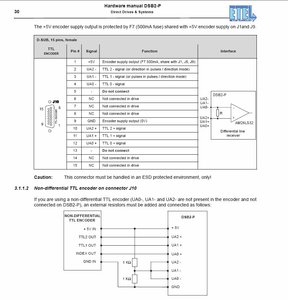

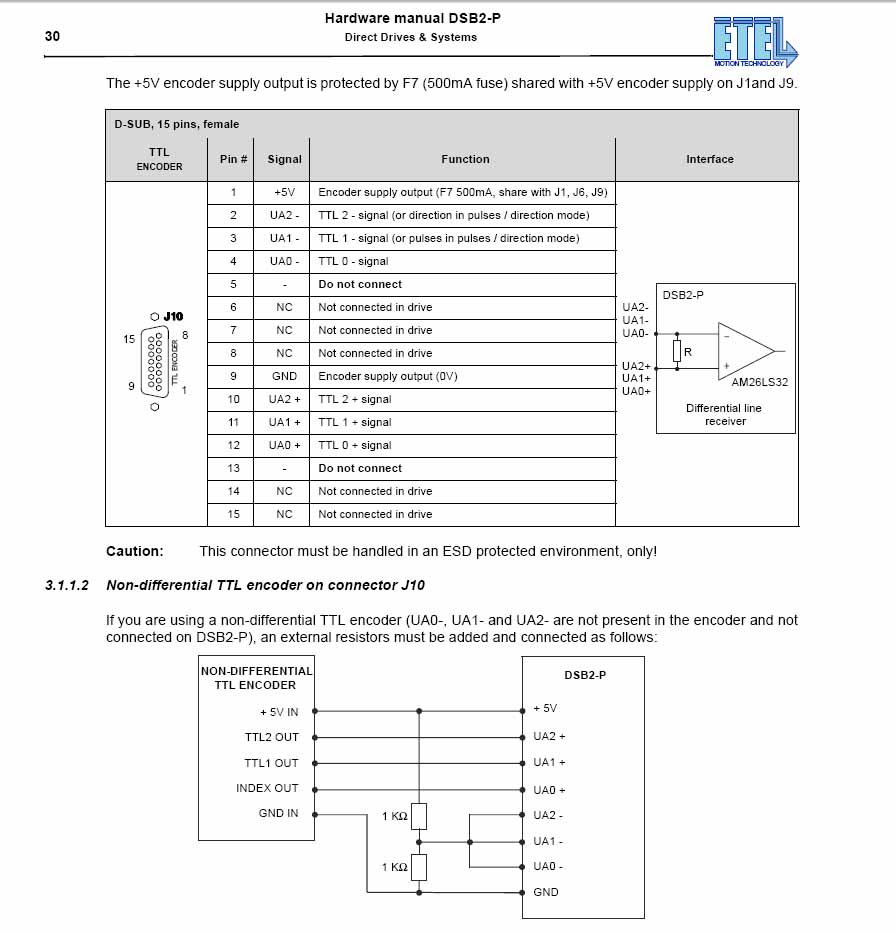

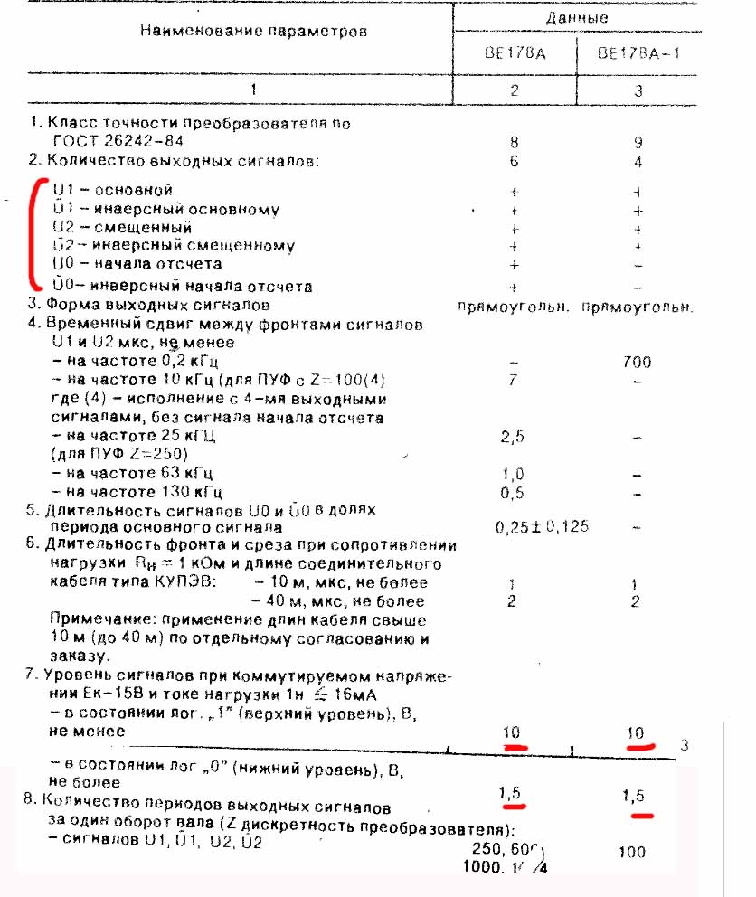

а питание в 15 вольт осложнит жизнь только лишним БП? не страшно если остальная логика в станке вся от 5 вольт? я посмотрел - в ВЕ178 высокий уровень сигнала это 10В, низкий - 1,5В. Сигнал на выходе дифференциальный. Можно его, например, в каналог завести напрямую7 что-то подсказывает, что там нужно порядка 5 вольт. и в мануале на сервоусилитель вроде похоже что 5 вольт.

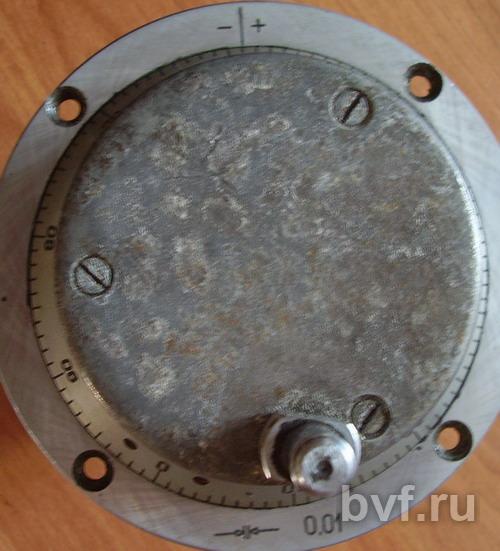

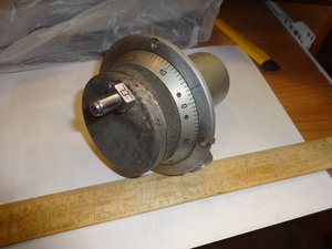

все-таки я его купил!
в реальности оказался раза в полтора-два больше, чем я думал. брутальный такой. качество исполнения очень понравилось (я сравниваю с беспроводным пультом для Мач3 с энкодером). Можно такой раздербанить и приделать энкодер на шпиндель? Повторюсь - тут энкодер на 100имп. без нулевой метки. одключать все придется через резисторы т.к. все питается от 15 вольт. или не ломать и использовать по назначению как РГИ?

Александр_ писал(а):Можно такой раздербанить и приделать энкодер на шпиндель? Повторюсь - тут энкодер на 100имп. без нулевой метки.
Если руки из правильного места, то 0 метку можно и прикрутить. Там плата идентичная с той, на которой есть нуль метка.. надо просто докидать элементов на плату И ДОБАВИТЬ ИК ДИОД И ПРИЕМНИК НА СВОИ МЕСТА.
Но прежде глянуть на "зеркало" есть ли прорезь под 0 метку.. мне пару раз попадались без неё.
А вообще 100 имп слишком мало.
