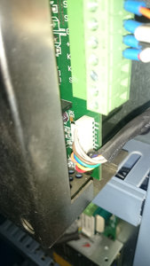

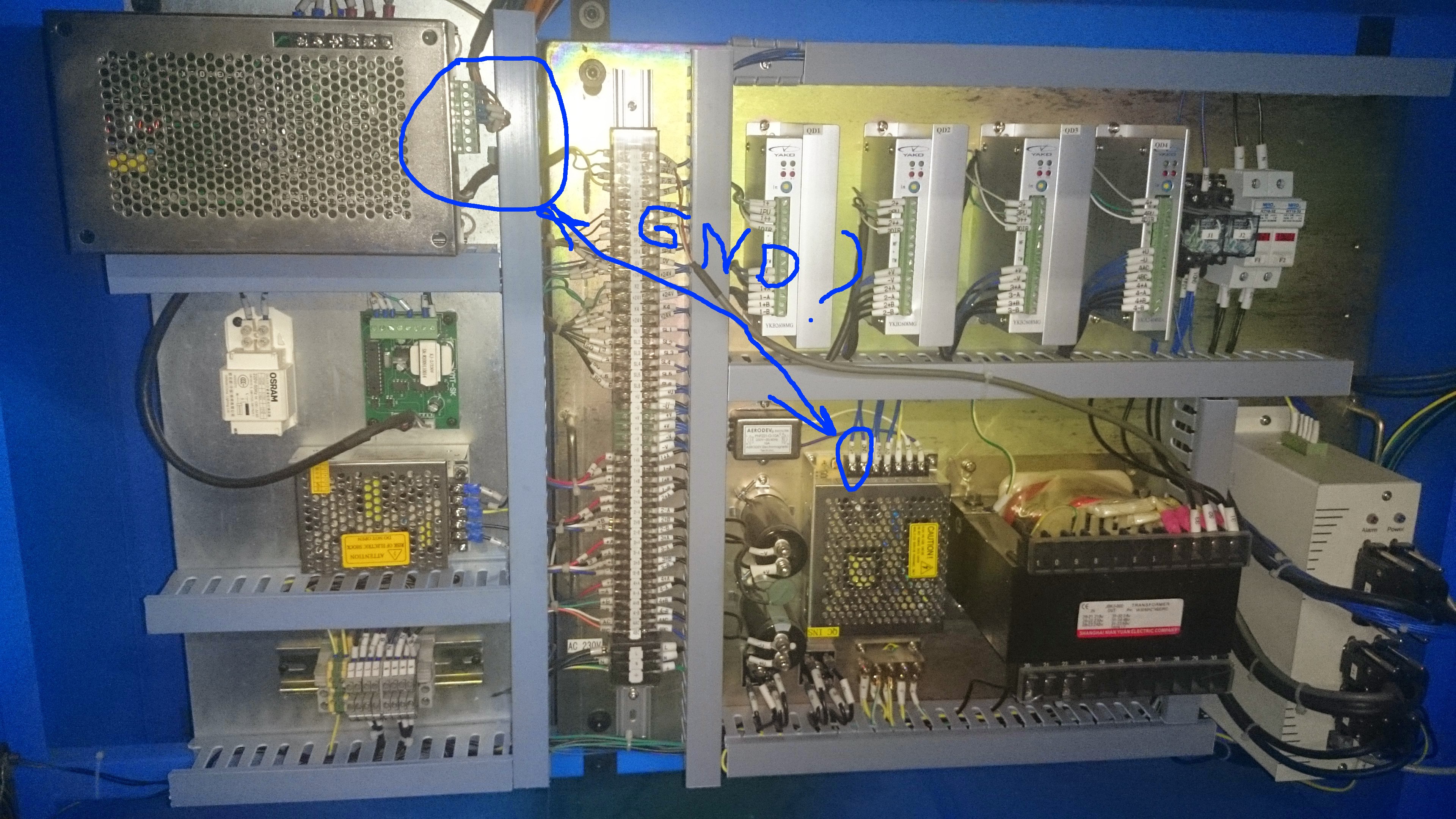

Вернемся к вопросу:
На одном разъеме драйвера шпинделя естьпровода Sa Sb Sc +5v Gnd. На фазах появляется сигнал со сдвигом по 1 такту на оборот длинной наверное около 1/3 оборота.
Я думаю подключить его, но эти 5v и Gnd, ни с кем не согласованы.
Можно ли притянуть Gnd к источнику питания, который питает месу?
Вот так:

Nick писал(а):Вернемся к вопросу:
Я не силён в электронике и схемотехнике, но кажется вполне можно. А что смущает?
Re: SIEG KX3S фрезер 300х120х270
Смущает, что они не соединены - значит не согласованы...
Там в драйвере наверняка какой-то преобразователь из 220В в 5В, но можно ли его за землю подтягивать я не знаю...
я так понимаю это провода с трехфазного "энкодера"?
Nick писал(а):Я думаю подключить его, но эти 5v и Gnd, ни с кем не согласованы.
т.е. gnd "энкодера" незвонится с общей gnd станка?
raddd
Сообщения: 1521
Репутация: 540
Откуда: Беларусь Минский р-н

raddd писал(а):я так понимаю это провода с трехфазного "энкодера"?
да
raddd писал(а):т.е. gnd "энкодера" незвонится с общей gnd станка?
да
И более того "GND" источников питания 5V и "0" от 24V тоже на общую землю не звонятся.
raddd писал(а):а этот "знкодер" ты хочешь на месу повесить?
да.

а надо все три фазы?
если нет только скажем один для контроля оборотов. то надо поставить свою схемку согласования (буфер с питанием от питания энкодера+оптрон)
а там уже хош на массу хош на плюс!
Хватит одной.
raddd писал(а):если нет только скажем один для контроля оборотов. то надо поставить свою схемку согласования (буфер с питанием от питания энкодера+оптрон)
Вот я так и знал :)...
А где это все можно выдрать, чтоб в магазин не ездить?
И буфер для чего?
Вообще, вроде как родная ЧПУ знала обороты, но туда вроде ничего не приходит...

Nick писал(а):Можно ли притянуть Gnd к источнику питания, который питает месу?
Судя по фотке эти сигналы заведены в контроллер шпинделя, значит этот сигнал используется для управления. Вполне возможно, что соединив минус на GND (даже если они не "звонятся") можно получить увеличение помех и нестабильную работу шпинделя. Я б сделал мелкую платку с одной-тремя быстрыми оптопарами... Или может даже несложную схемку, которая преобразует эти 3 сигнала в сигнал, аналогичный энкодерному.
Этот разъем идет в драйвер шпинделя.
Эта какая-то управляющая плата. В нее от ЧПУ приходит
Аналог 0-10, сигнал Enable, сигнал Вперед/назад, земля. + два провода - наверное питание.
И уходит этот большой разъем в драйвер шпинделя.
