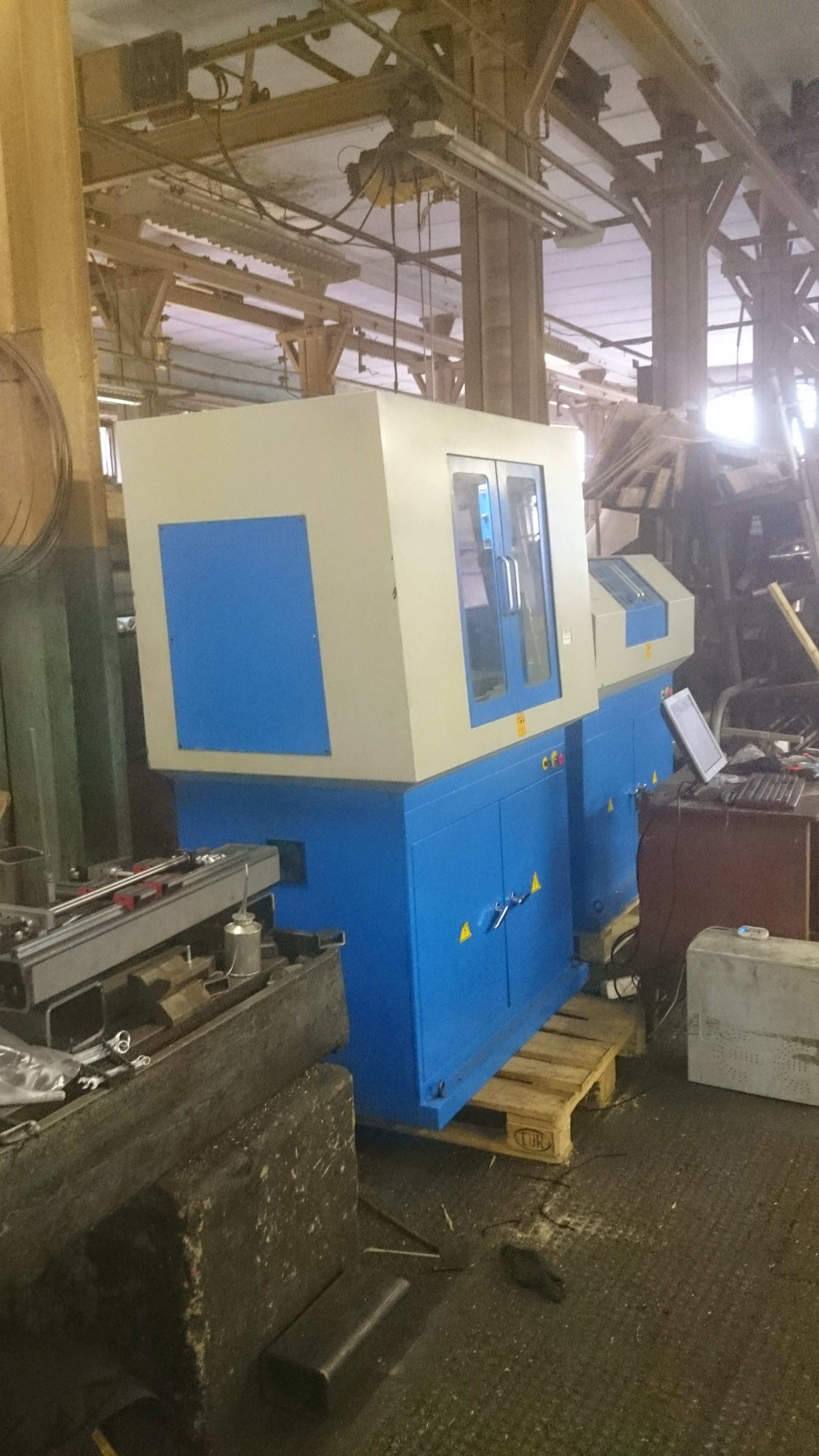

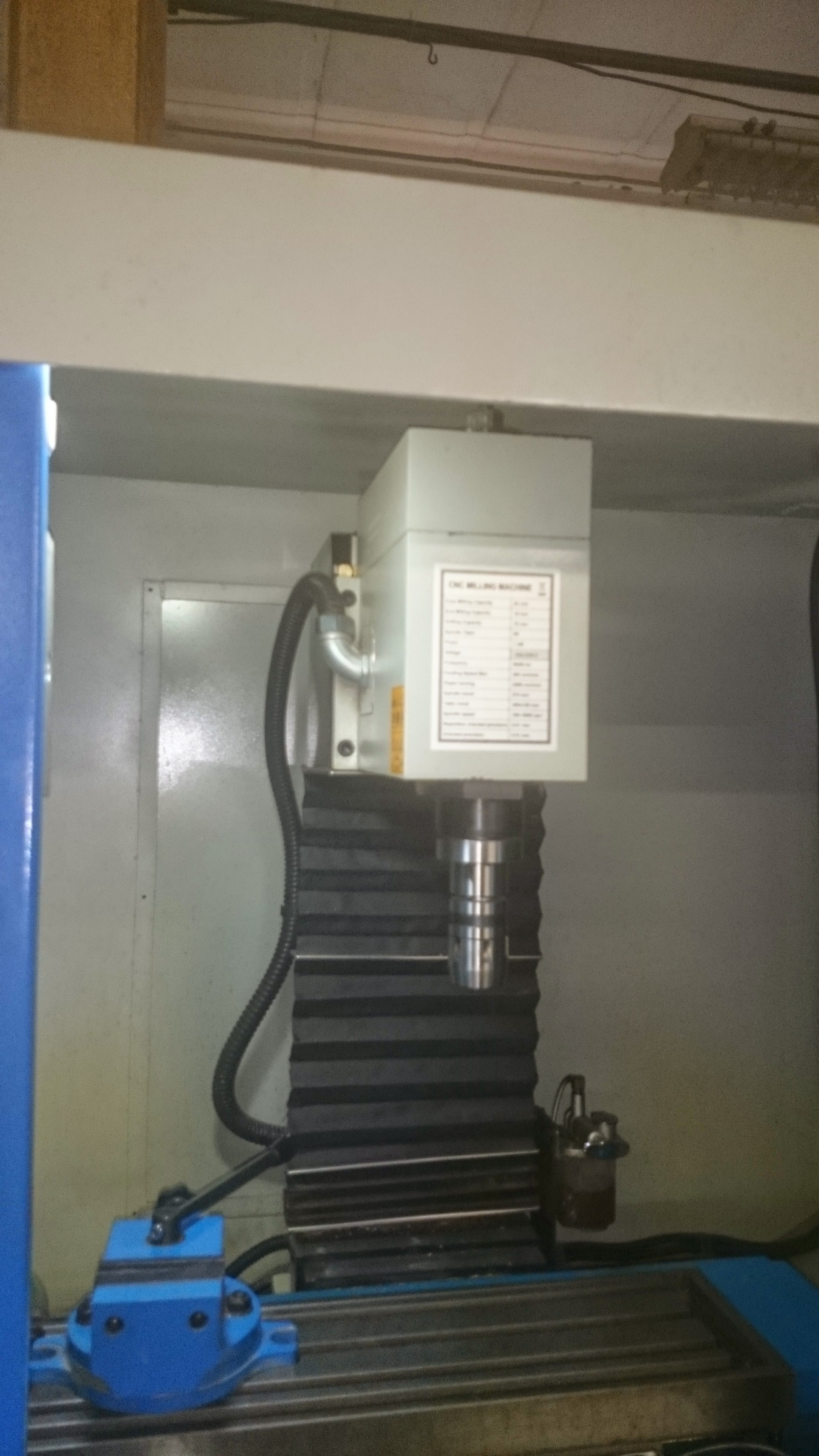

Появлися у меня этот агрегат. БУ, но в хорошем состоянии.
Первое впечатление - огромный станок
DSC_0111.JPG (7989 просмотров) <a class='original' href='./download/file.php?id=31963&mode=view' target=_blank>Загрузить оригинал (1.99 МБ)</a>
но на самом деле он гораздо скромнее :)
DSC_0113.JPG (7989 просмотров) <a class='original' href='./download/file.php?id=31962&mode=view' target=_blank>Загрузить оригинал (1.76 МБ)</a>

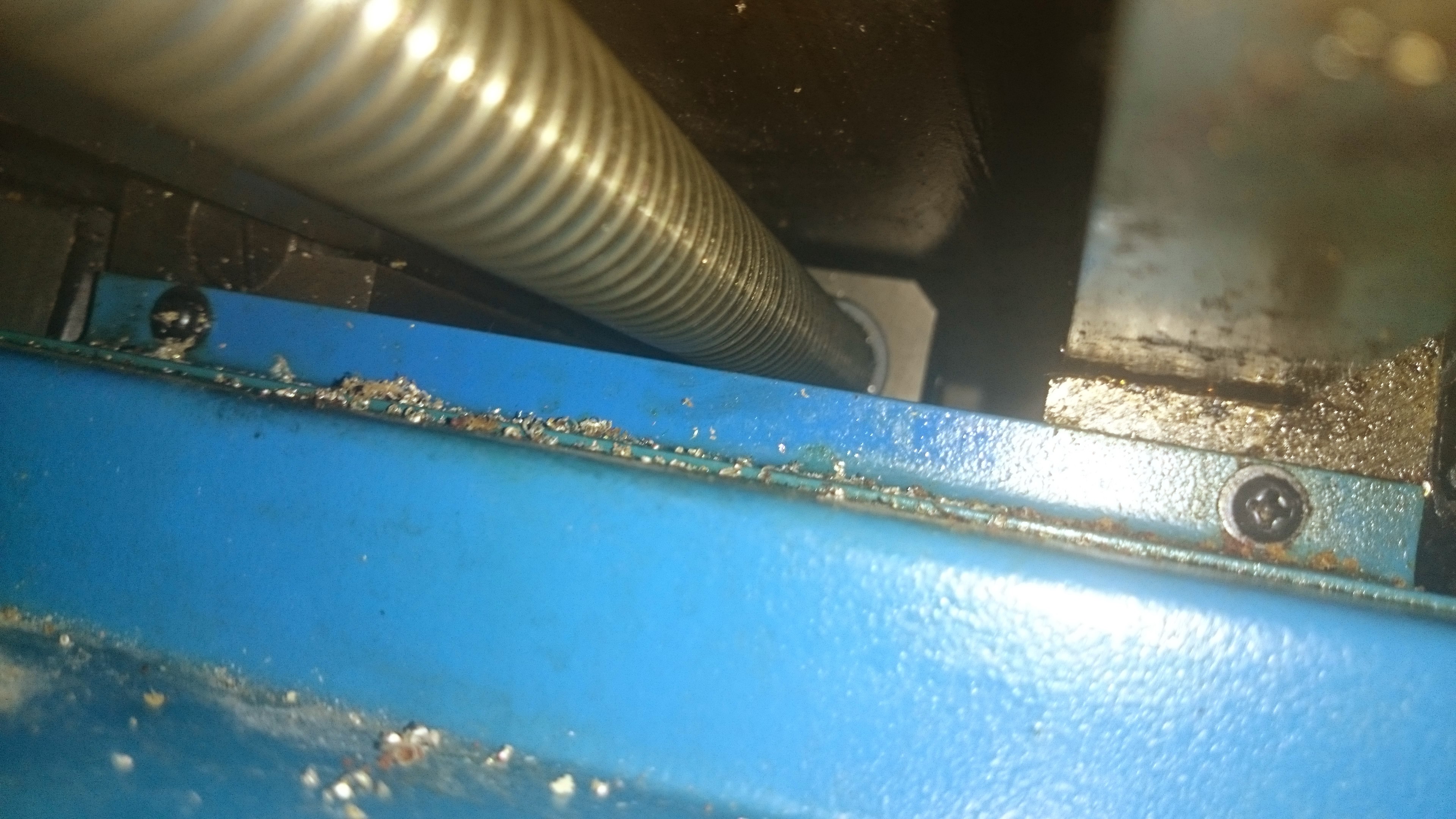

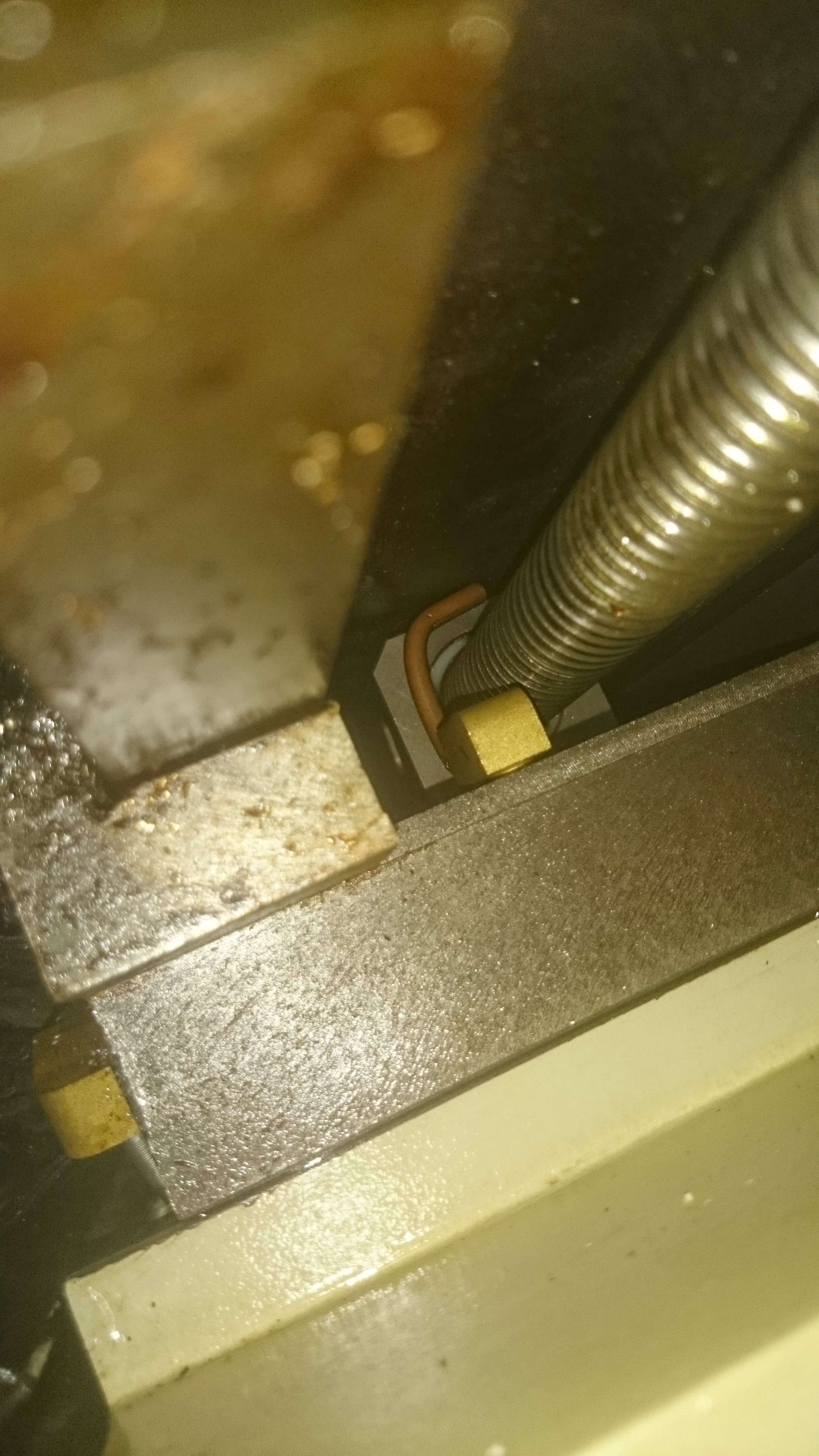

Вроде как на подачах стоят ШВП по крайней мере на ощуп похоже.
DSC_0115.JPG (7989 просмотров) <a class='original' href='./download/file.php?id=31952&mode=view' target=_blank>Загрузить оригинал (1.69 МБ)</a>
DSC_0116.JPG (7989 просмотров) <a class='original' href='./download/file.php?id=31953&mode=view' target=_blank>Загрузить оригинал (1.83 МБ)</a>

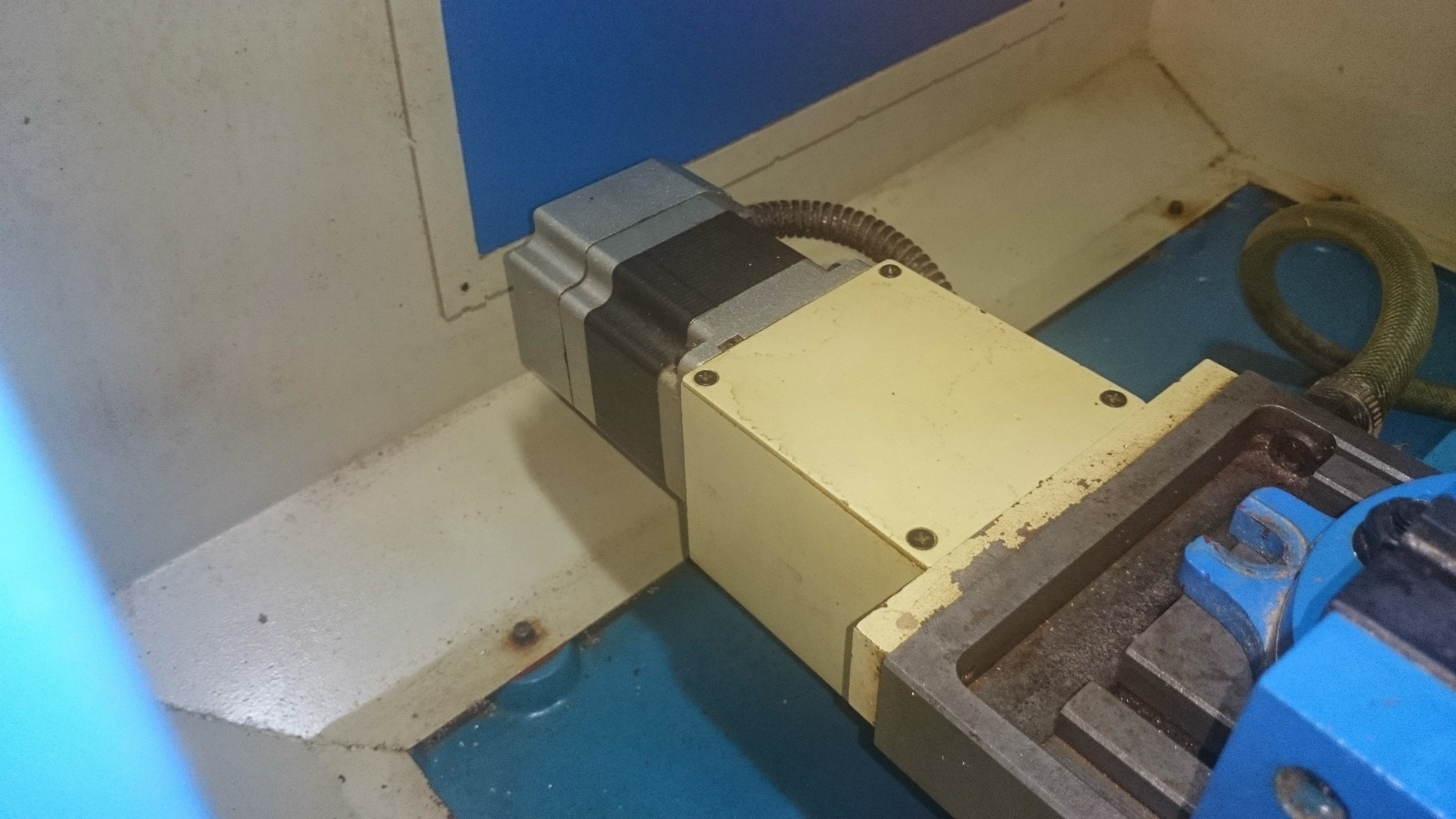

Движки, 86-е... даже странно, зачем они там такие...
DSC_0114.JPG (7989 просмотров) <a class='original' href='./download/file.php?id=31961&mode=view' target=_blank>Загрузить оригинал (1.88 МБ)</a>

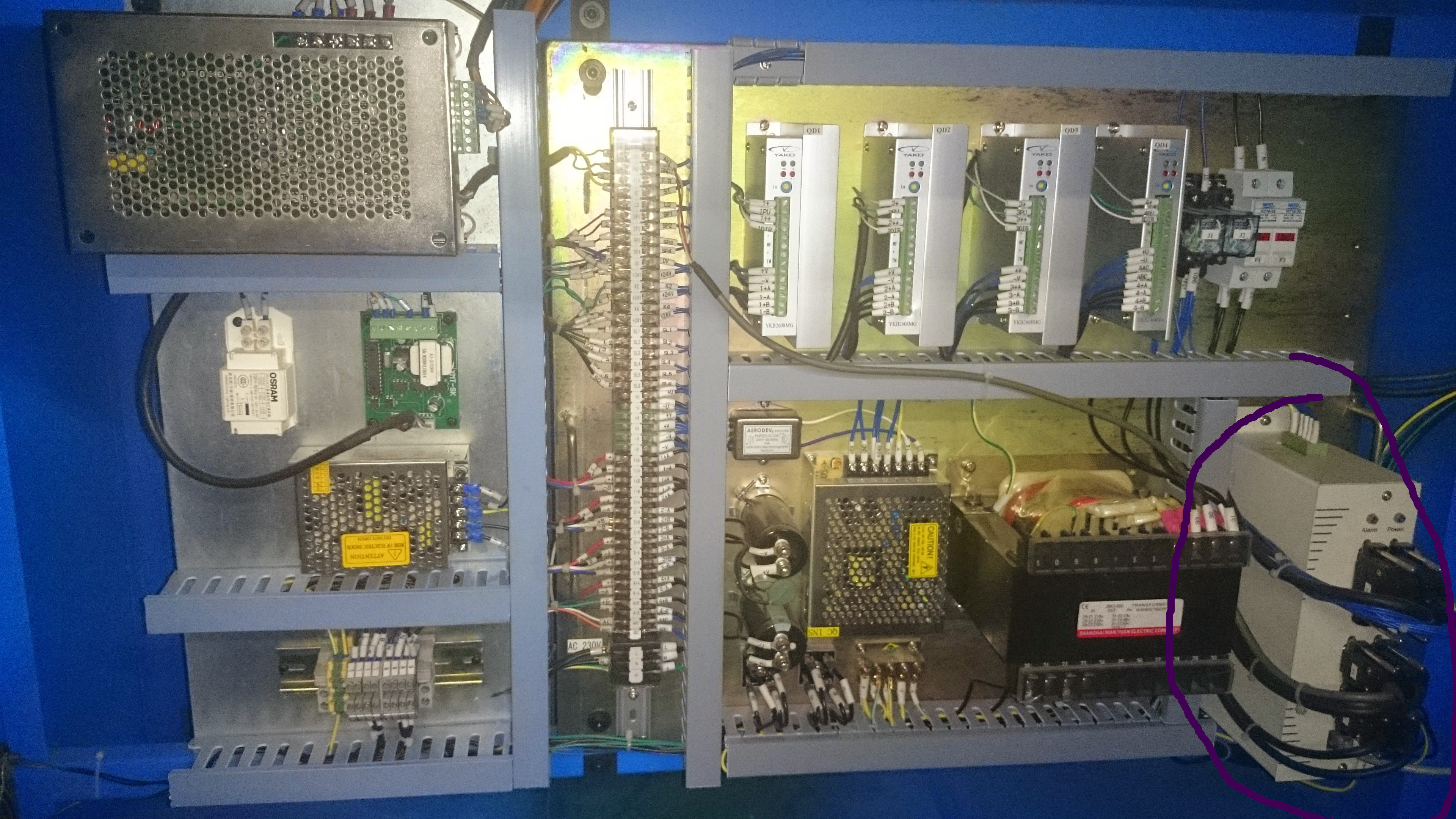

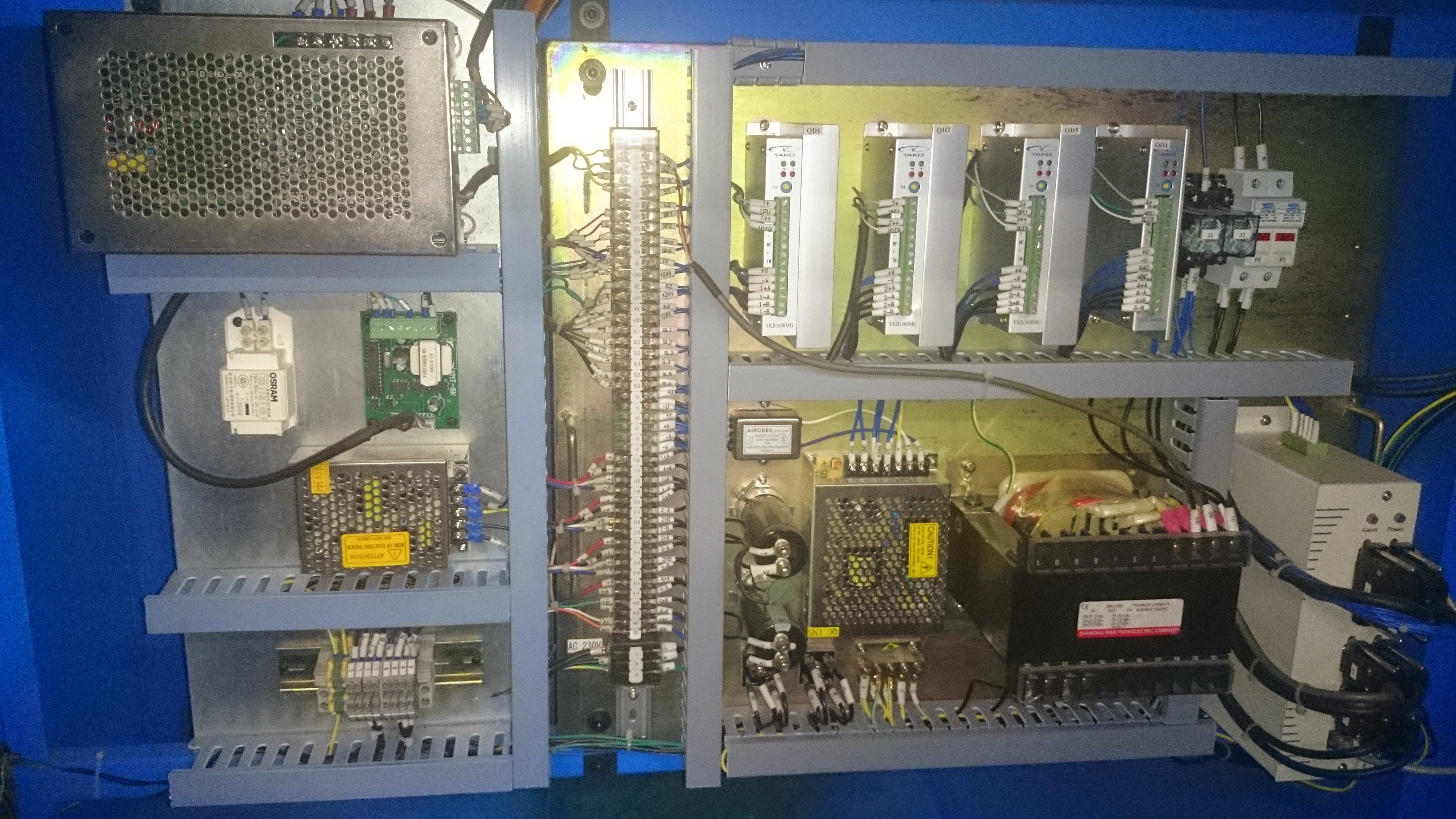

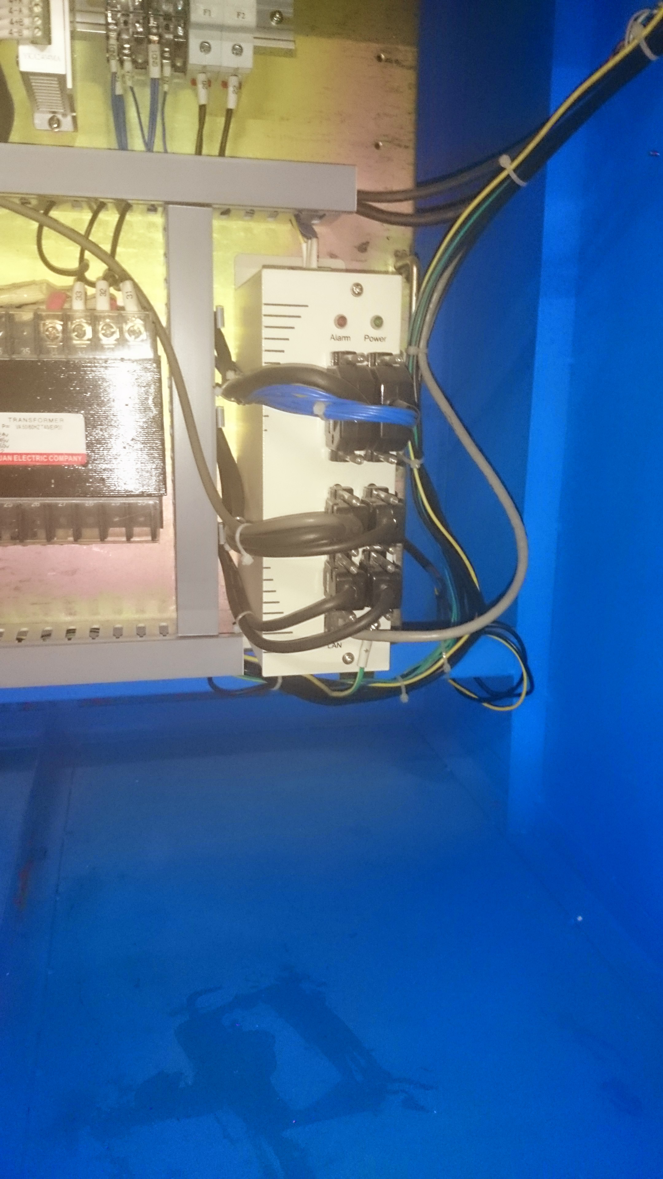

Электрошкаф под станком
DSC_0120.JPG (7989 просмотров) <a class='original' href='./download/file.php?id=31958&mode=view' target=_blank>Загрузить оригинал (2.11 МБ)</a>

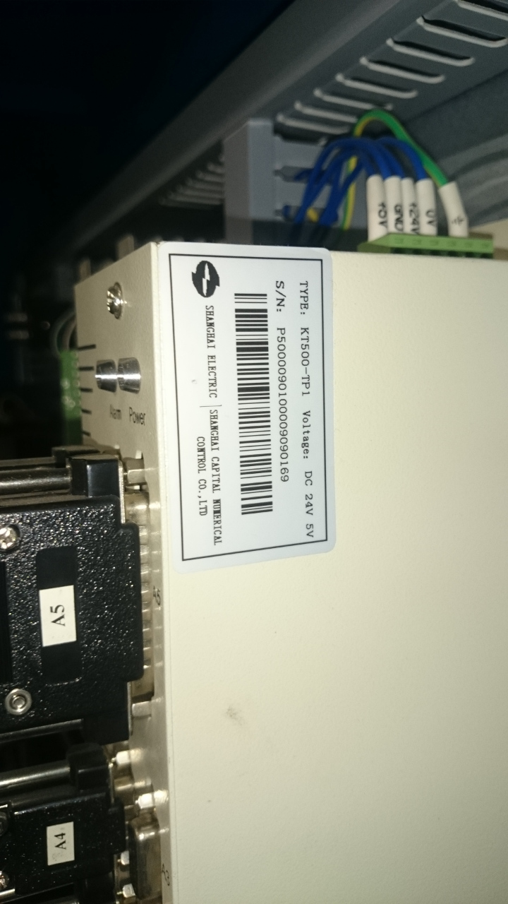

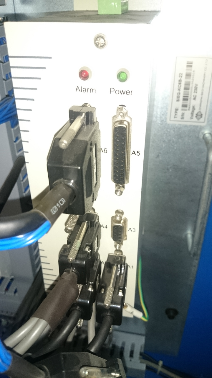

ЧПУ, это самое интренсное. ЧПУ у них какая-то своя. Управяется станок по Ethernet, судя по БП, на ЧПУ приходят +5 +-12 и наверное что-то еще. Т.е. похоже там внутри стоит небольшой комп.
ПО у них тоже свое, со станком шел CD с программой. На мое удивление ПО встало и заработало под wine.
Что интересно, станок жестко приписан к ip 192.168.1.10, а у компа обязательно должен быть 192.168.1.110 (это в манах написано и действительно до выставления нужного ip станок не находился).
Сама программа достаточно прикольная. Правда знает ограниченый набор Gкодов... и почему-то у меня по G03 вместо одной дуги рисовала что-то вроде цифры 8. :thinking: Но разбираться с ней особо не было времени.
Вот сижу думаю, оставлять ее, или поставить LinuxCNC? Надо наверное и то и то попробовать и сравнить в работе.

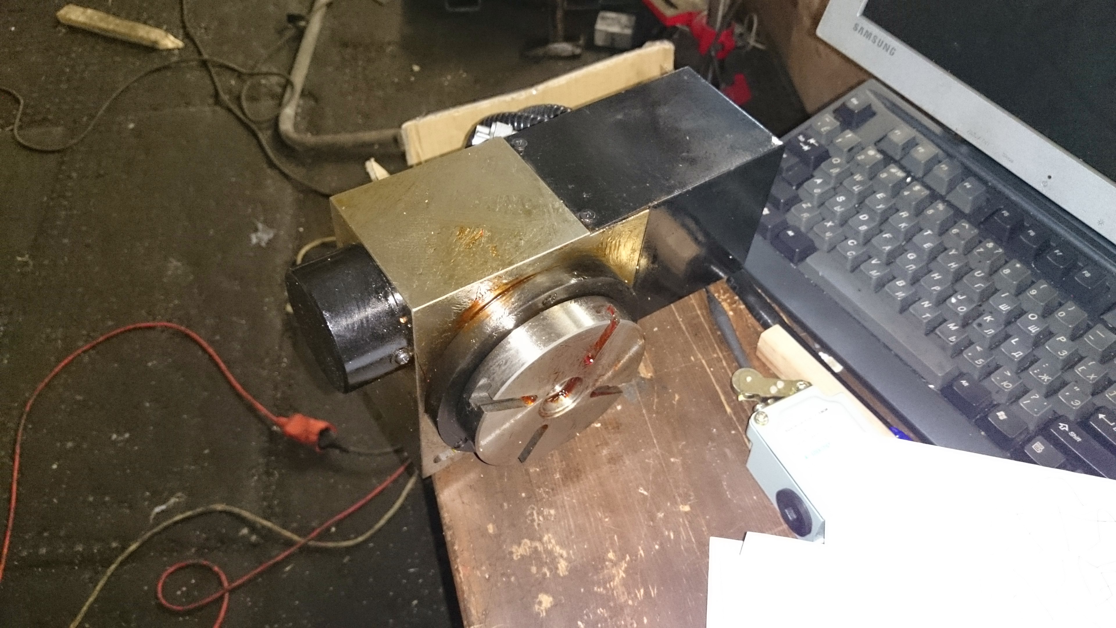

В т.ч. 4-я ось. По виду похоже на червячный редуктор:
DSC_0101.JPG (7989 просмотров) <a class='original' href='./download/file.php?id=31954&mode=view' target=_blank>Загрузить оригинал (1.78 МБ)</a>

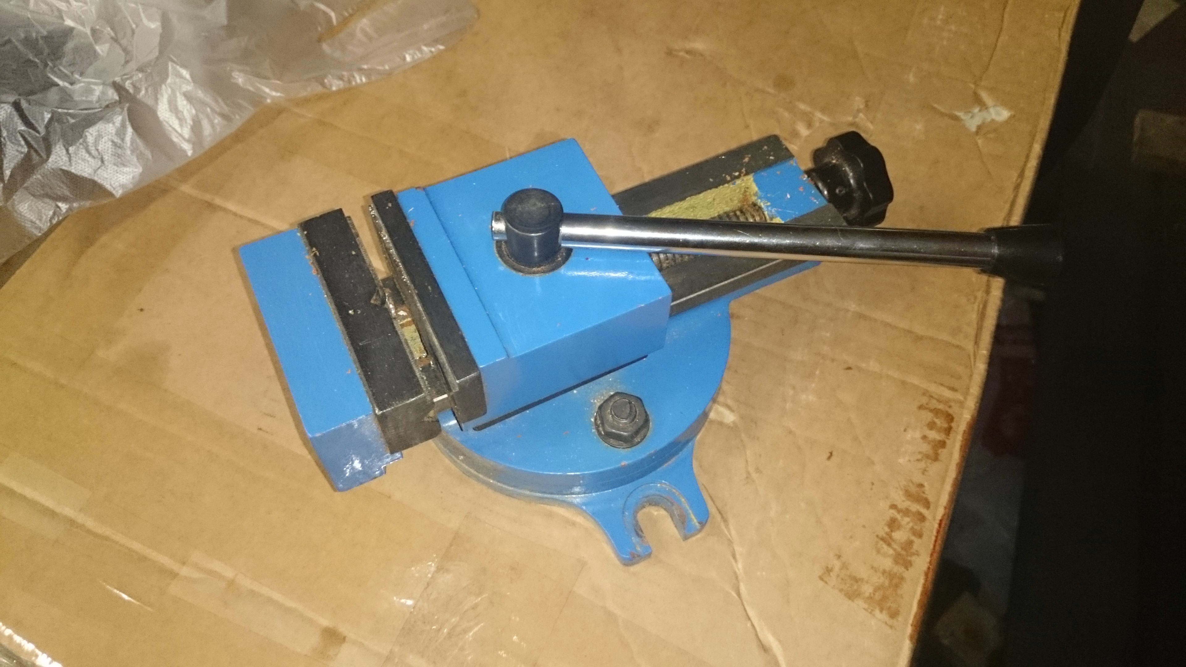

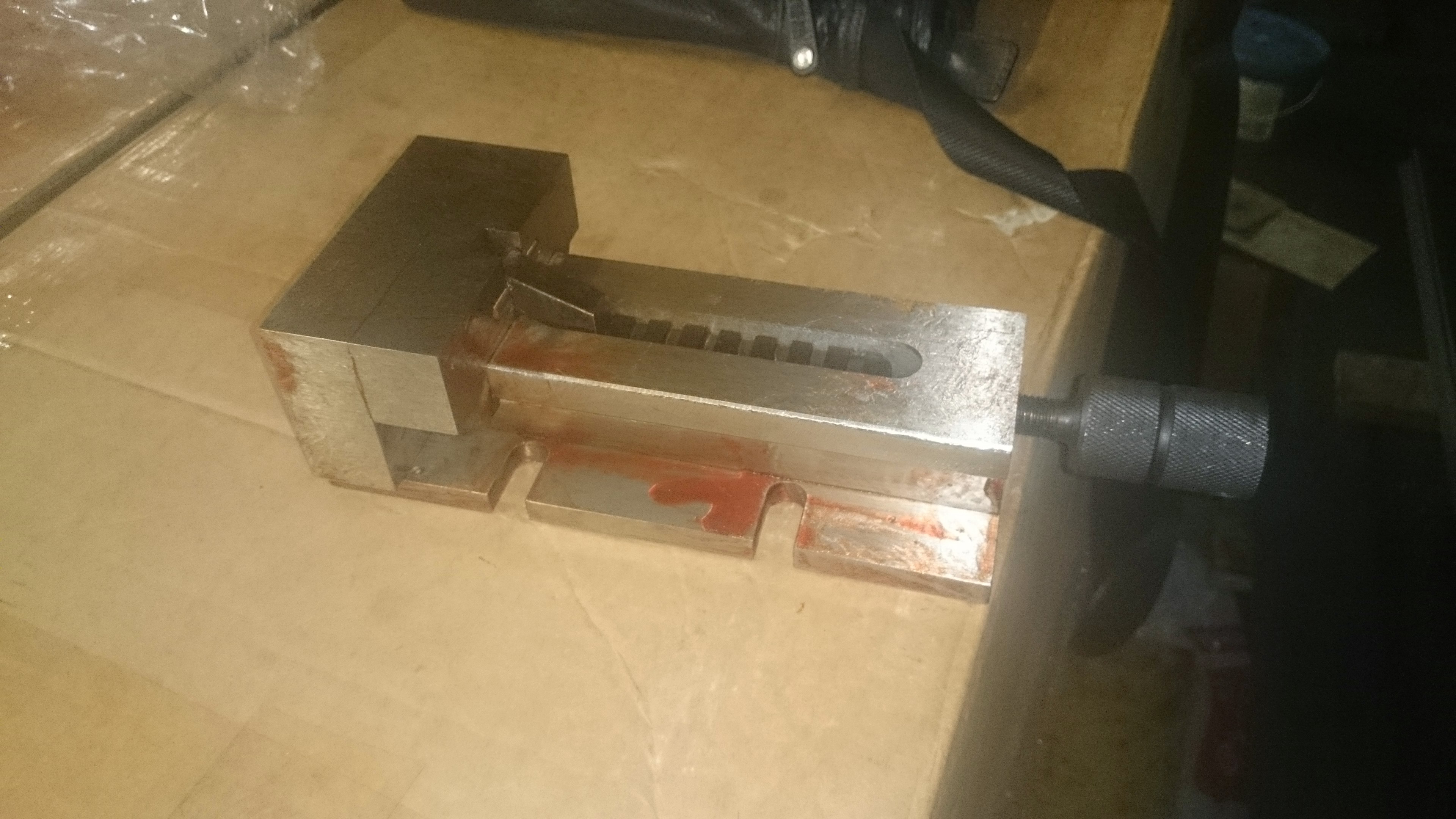

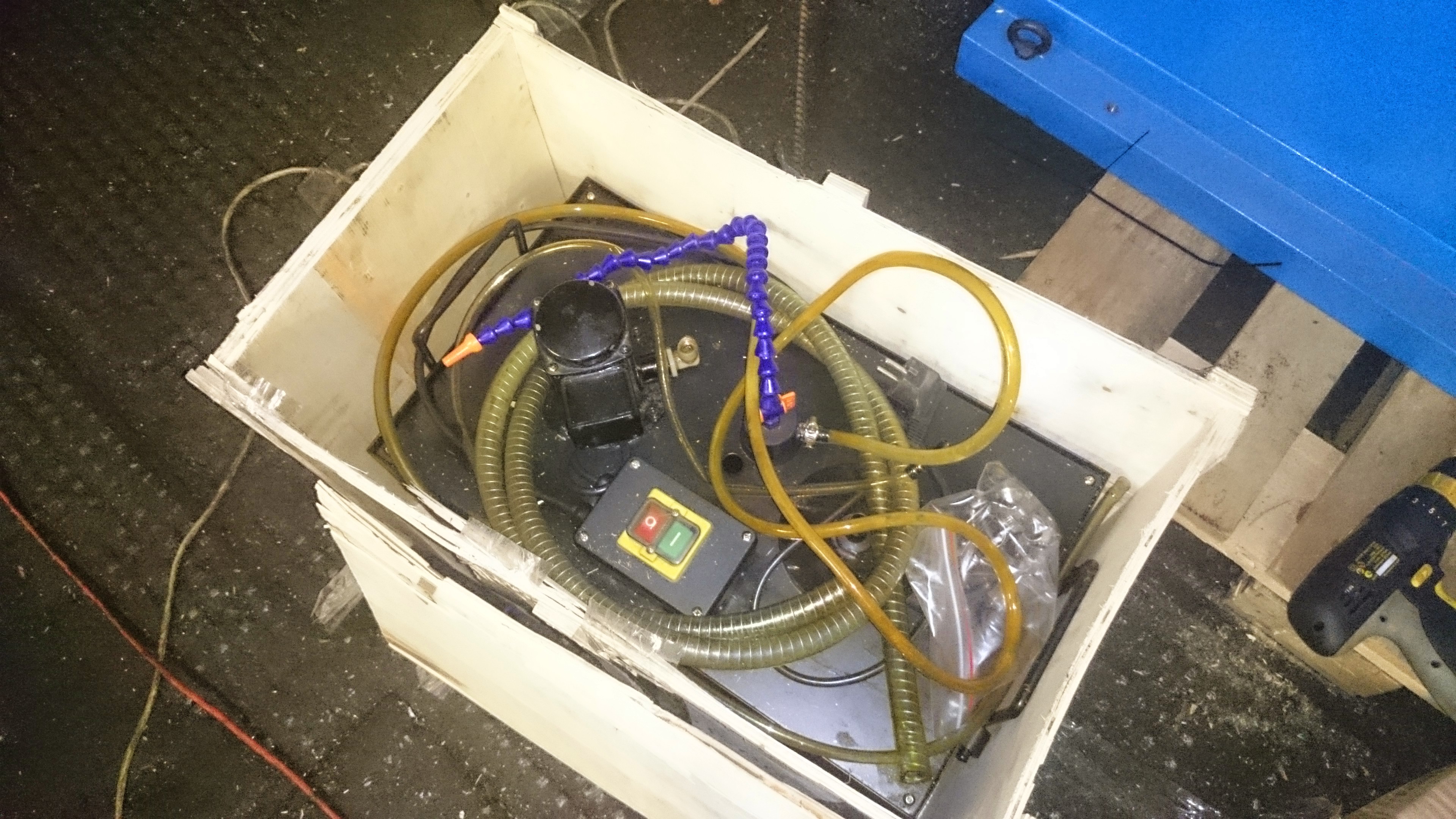

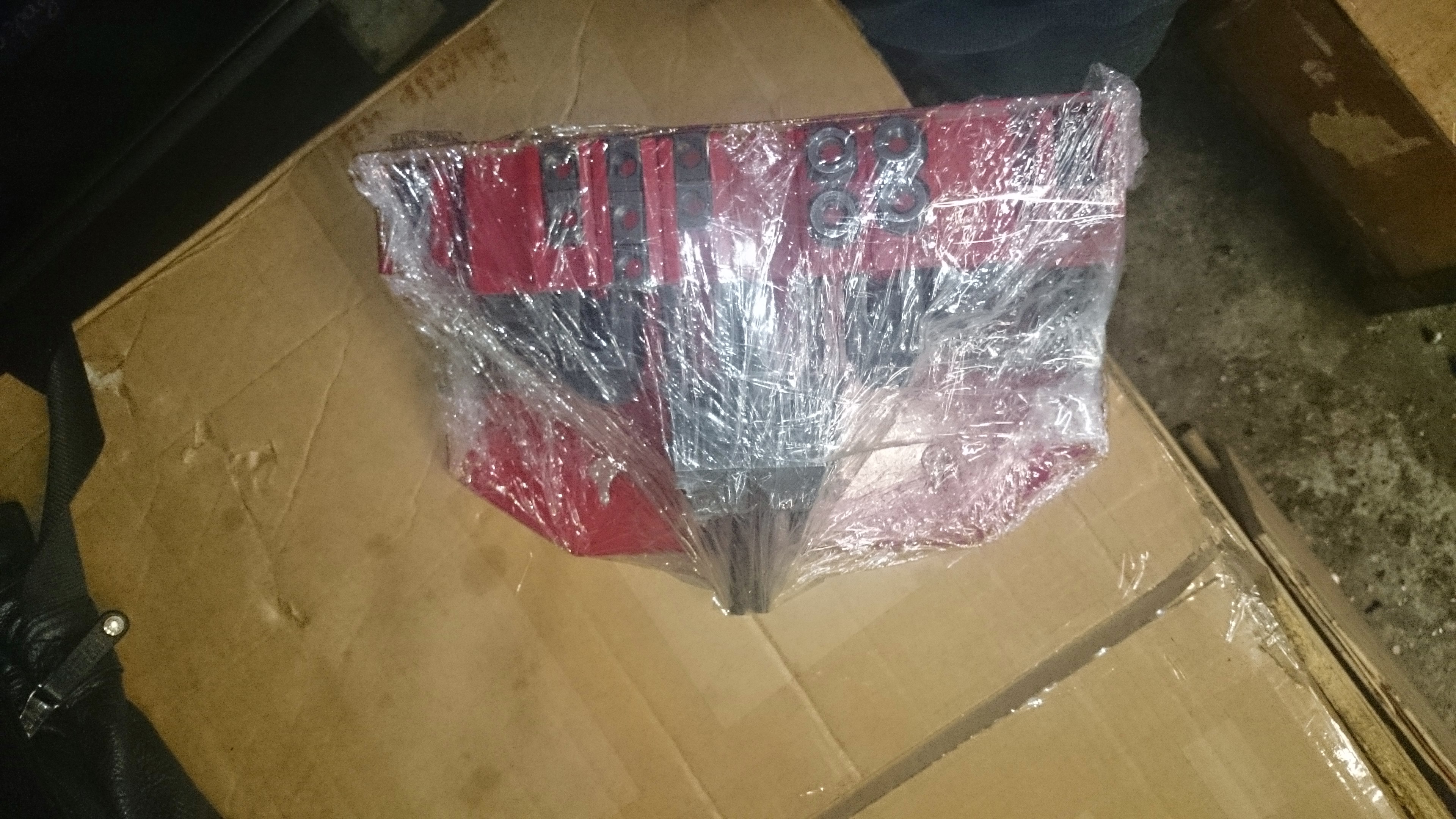

Со станком шли всякие ништяки:
DSC_0104.JPG (7989 просмотров) <a class='original' href='./download/file.php?id=31951&mode=view' target=_blank>Загрузить оригинал (2.06 МБ)</a>
DSC_0099.JPG (7989 просмотров) <a class='original' href='./download/file.php?id=31955&mode=view' target=_blank>Загрузить оригинал (1.55 МБ)</a>
DSC_0098.JPG (7989 просмотров) <a class='original' href='./download/file.php?id=31956&mode=view' target=_blank>Загрузить оригинал (1.87 МБ)</a>
DSC_0097.JPG (7989 просмотров) <a class='original' href='./download/file.php?id=31959&mode=view' target=_blank>Загрузить оригинал (1.44 МБ)</a>

А цельзамены ЧПУ, если все работает?
:bender:
tooshka
Сообщения: 1760
Репутация: 209
Откуда: Нижний Новгород
Re: SIEG KX3S фрезер 300х120х270
Сообщение tooshka »
А это все электрокишки? Судя по количеству релюх не много этот станок может))).
Милая, ты услышь меня
Lexxa писал(а):А цельзамены ЧПУ, если все работает?
Вот и я думаю.
Надо посмотреть, как он работает...
А то G92 он не знает... что-то еще не знает... в общем пока не понятно... С настройками немного подглючивает - например в настройках выставляется размер осей, почему-то цифру меньше 200 туда не ввести...
tooshka писал(а):А это все электрокишки? Судя по количеству релюх не много этот станок может))).
Ага, все. Там банально 4 дравера шаговиков + какое-то управление шпинделем + лимиты и хоумы на всех осях, больше ничего особенного и нету.

а второй поменьше который рядом (на первой фотке) стоит кто?
Atom42
Сообщения: 715
Репутация: 286
Настоящее имя: Денис
Откуда: Кемерово
Сообщение Atom42 »
NightV писал(а):а второй поменьше который рядом (на первой фотке) стоит кто?
Если не ошибаюсь, видел где-то в продаже этот комплект, если это он, то второй станок -токарный.
а это ответ на эту тему Re: Револьверная голова на токарный с ЧПУ #8 :hehehe:

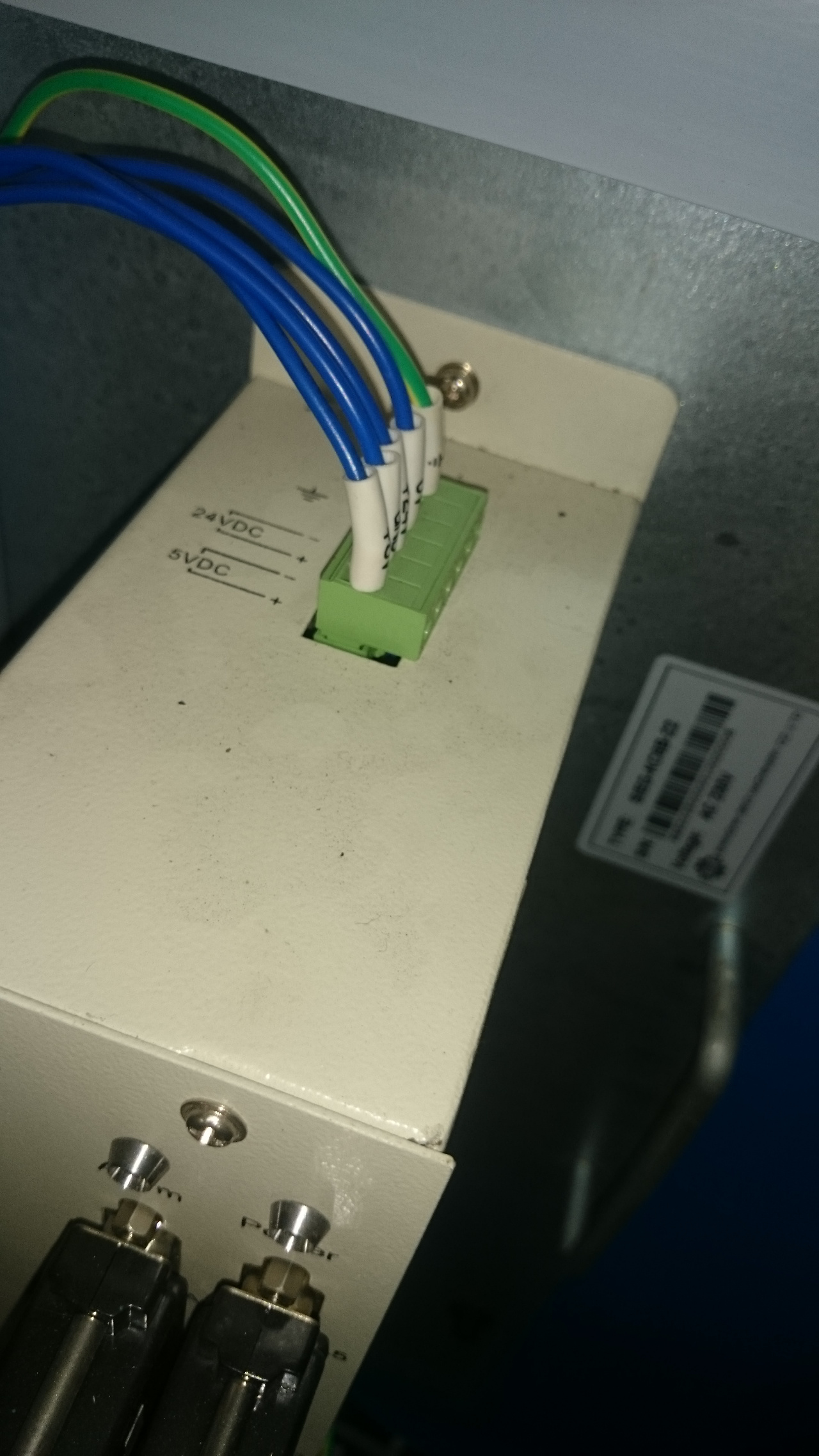

Наконец дошли руки до переделки станка.
Что планирую поменять - убрать родное чпу, вместо него воткнуть 7i76e (для этого придется ее снять с delta робота :( ).
Итак родное чпу - это белая коробочка справа снизу. В нее разъемами DB25 и DB9 приходят провода от драйверов шаговиков и шпинделя.
Резать ничего не хочу и модернизировать хочется по быстрому, поэтому купил шлейф и разъемы к нему. И потом просто скоммутирую шлейф на 7i76e.
DSC_0120.JPG (7460 просмотров) <a class='original' href='./download/file.php?id=53736&mode=view' target=_blank>Загрузить оригинал (2.13 МБ)</a>
DSC_2023.JPG (7460 просмотров) <a class='original' href='./download/file.php?id=53739&mode=view' target=_blank>Загрузить оригинал (306.07 КБ)</a>
DSC_2021.JPG (7460 просмотров) <a class='original' href='./download/file.php?id=53740&mode=view' target=_blank>Загрузить оригинал (258.4 КБ)</a>
DSC_2022.JPG (7460 просмотров) <a class='original' href='./download/file.php?id=53741&mode=view' target=_blank>Загрузить оригинал (643.08 КБ)</a>

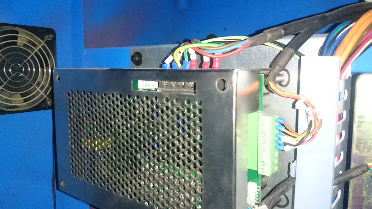

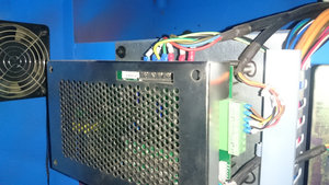

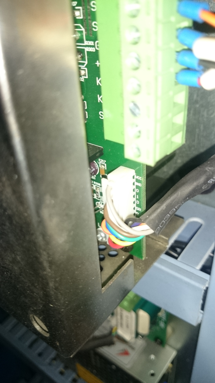

ЗЫ не знаю как управляется шпиндель, вот этот блок вроде как им управляет. Такое ощущение, что на нем есть энкодер....
DSC_2026.JPG (7460 просмотров) <a class='original' href='./download/file.php?id=53738&mode=view' target=_blank>Загрузить оригинал (504.81 КБ)</a>
DSC_2027.JPG (7460 просмотров) <a class='original' href='./download/file.php?id=53737&mode=view' target=_blank>Загрузить оригинал (363.04 КБ)</a>

Nick писал(а):ЗЫ не знаю как управляется шпиндель, вот этот блок вроде как им управляет. Такое ощущение, что на нем есть энкодер....
Шпиндель наверно коллекторный (щеточный)?
хрен знает, не вскрывал.
на проводках на зеленой клемме справа было написано что-то вроде A, B, C, 5v, Gnd, я подумал, что это может быть энкодер.
Неожидано, 1 DB25 оказался не вилкой, а розеткой, но к этому я был готов, а вот к тому, что 1 из db9 окажется vga разъемом - нет.
Нашел, как управляется шпиндель - 10V + start и forvard/reverse. Но контакты на разных разъемах и идут через релле, поэтому провозился с прозвонкой.
Надеюсь, сегодня запущу станок.
aftaev писал(а):Шпиндель наверно коллекторный (щеточный)?
А это ты к чему написал? Есть какие-то мысли?
В общем все подключил, кроме датчика шпинделя - по схеме, которую нашел, есть какой-то сигнал от шпинделя в переводе с китайского "Шпиндель марка". Но он не работает, вроде как на нем ничего нет. upd это оказался сигнал включения шпинделя.
На одном разъеме драйвера шпинделя естьпровода Sa Sb Sc +5v Gnd. На фазах появляется сигнал со сдвигом по 1 такту на оборот длинной наверное около 1/3 оборота.
Я думаю подключить его, но эти 5v и Gnd, ни с кем не согласованы.
Можно ли притянуть Gnd к источнику питания, который питает месу?
