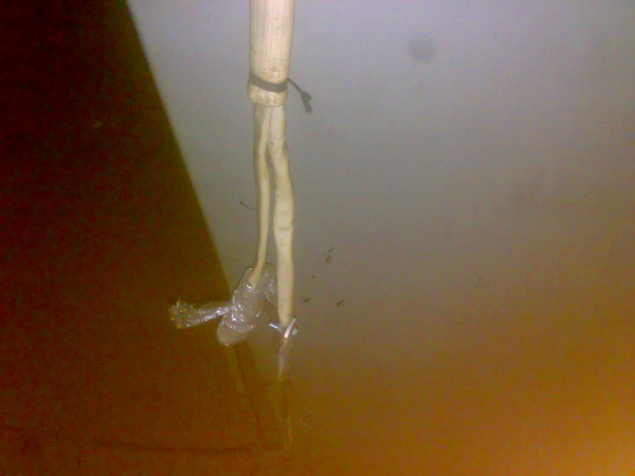

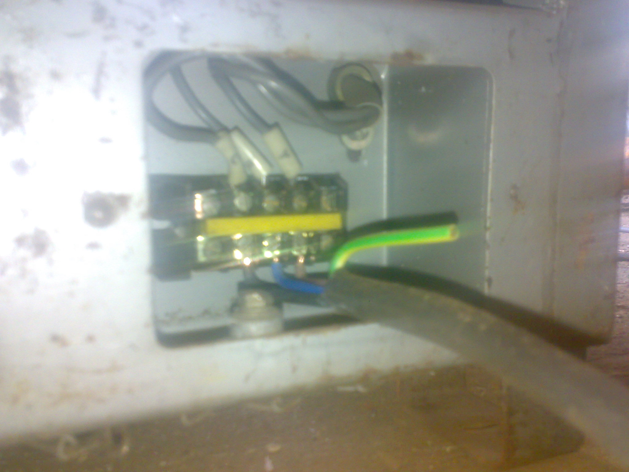

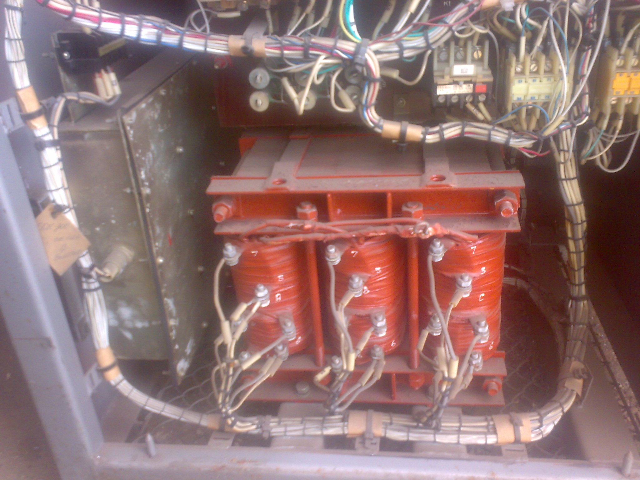

21052015286.jpg (2813 просмотров) <a class='original' href='./download/file.php?id=50694&mode=view' target=_blank>Загрузить оригинал (357.62 КБ)</a>
Держите обилие фотиков. На первой и второй изображены те 4 розетки, в которых какие-то контакты надо замкнуть и попытка увидеть искру между выводами"+" и"-" на расстоянии 1мм. Зеленая лампа горит, но ток не идет. Пробовал "+"и"-" замыкать/отмыкать, искры нет.

По таким чудным фоткам сразу все стало ясно :)
При включении панель хоть "светиться"?

Борис1 писал(а):Пробовал "+"и"-" замыкать/отмыкать, искры нет.
могу подробно описать по пунктам все стадии проверки:
1.конечно питание:
оно как обычно разделяется на силовое и оперативное...
силовое - с транса должно выходить переменки на первой ступени около 86вольт
далее выпрямитель о 6-ти диодах и конденсаторы К50-17
должны стоять именно они (или импорт таких же характеристик по "быстродействию")
с "обычными" работать не будет...
если шкаф долго пылился - кондеры на тренировку отправить - а то может быть ёй :)
такая вроде маловажная вещь как предохранитель:
или штатный с чистыми губками или лучше заменить на новый керамика с хорошим контактом в губках...
потом если захочешь - расскажу ,как это может грызть мозг при работе на частоте
далее будет... ;)

написал - потом посмотрел фотки...)))
нутрянки шкафа - состояние на 5 баллов ,
такое впечатление - что рука варвара ремонтника туда еще не влезала :)
так что наверно так подробно описывать всю цепочку смысла нет...
проверяй сразу 5v , 15v , 22v , и силу ...
если в порядке - в плате ГКИ посмотри на выходе частоты:
8,22,44,88,и 200кГц
Последний раз редактировалось nkp 21 май 2015, 14:45, всего редактировалось 1 раз.

Снизу 2-й автомат (я думаю это магнитное реле) при принудительном включении начинают шуметь вентилаторы, оба (средние на фото) трансформатора, на панели удается выбрать частоту и амплитуду, но между "+" и "-" все равно тихо, при их КЗ тоже не искрит. ПРобовал параллельно с ключом К4(тот 2-й автомат) еще нажимать К5,6,7(желтые)-при их нажатии появляется свист. При нажатии К12,13,14 свиста нет. Но во всех слячаях искра не появляется.

Борис1 писал(а):Снизу 2-й автомат (я думаю это магнитное реле) при принудительном включении начинают шуметь вентилаторы,
он должен быть К4 - это пускатель , питающий весь шкаф...
К5,К6,К7 - с этим поосторожней - это пускатели ,которые подают силовое напряжение на тиристоры...
писк - это и есть признак работы инвертора(скорей 8кГц) , так как 22кГц почти не слышно...
