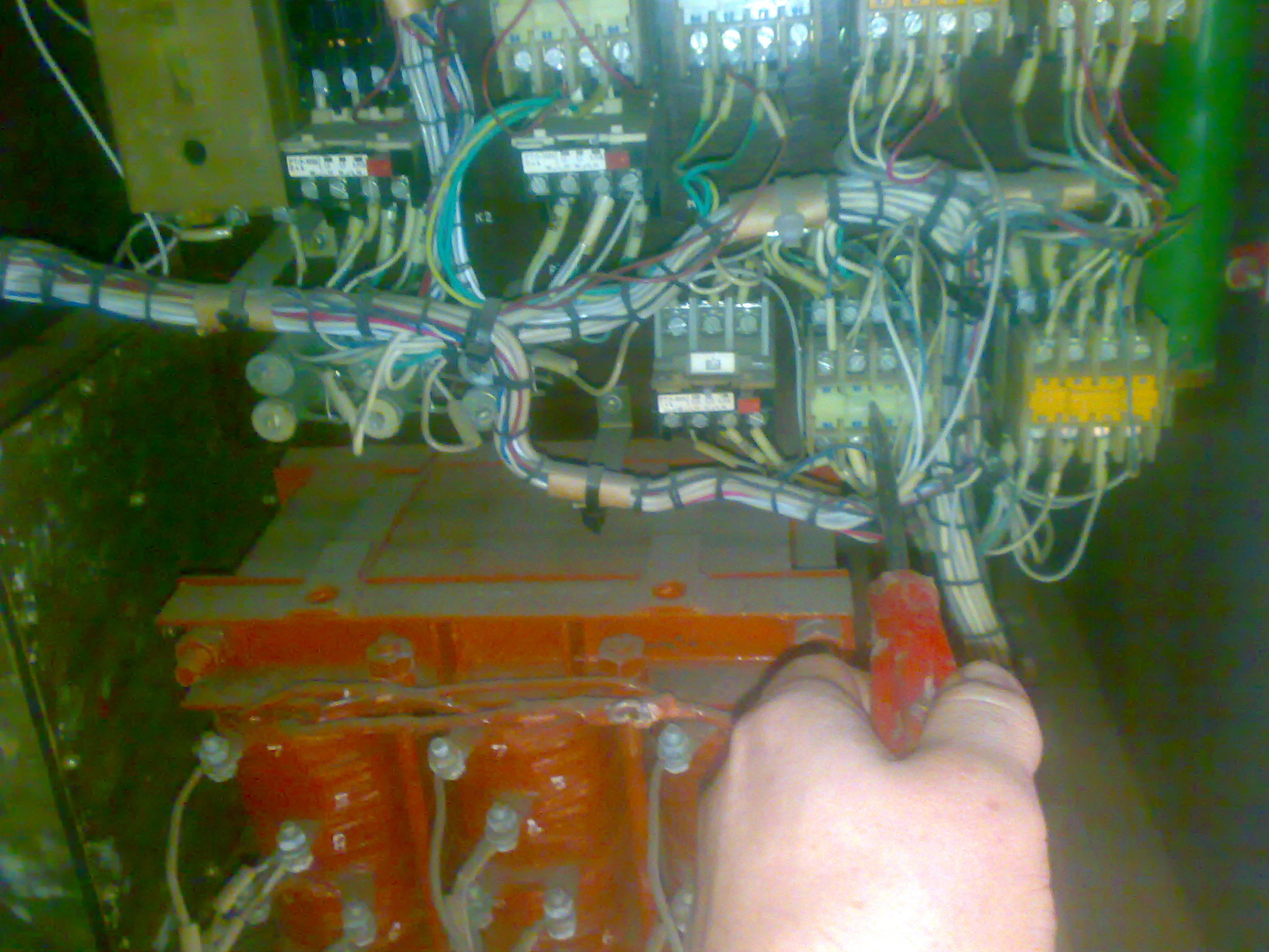

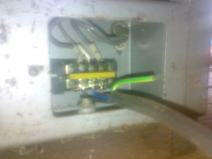

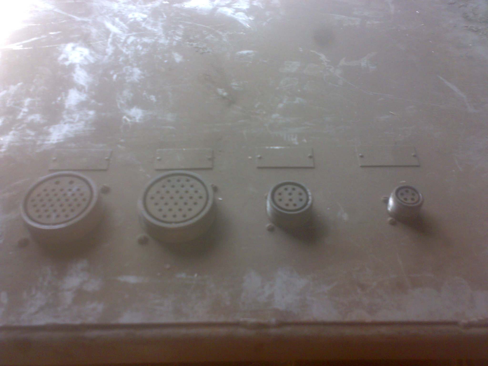

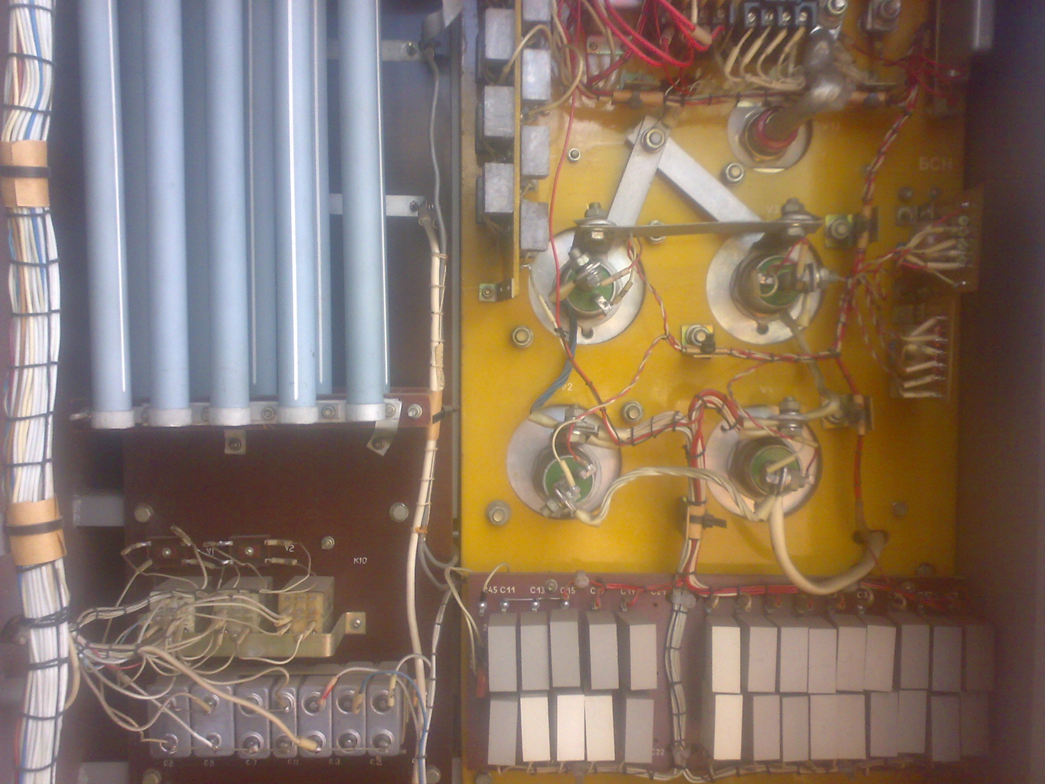

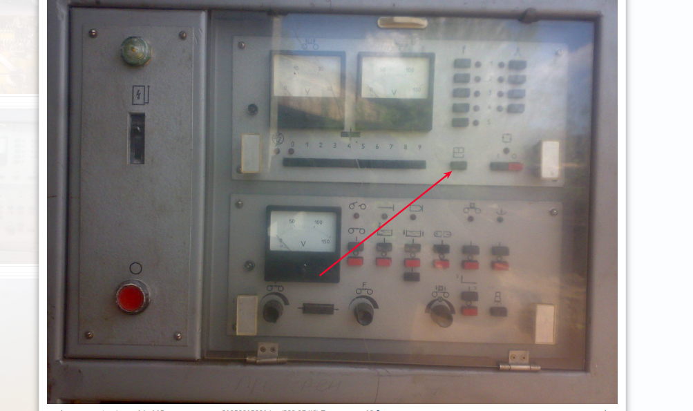

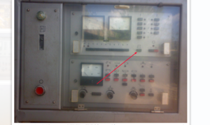

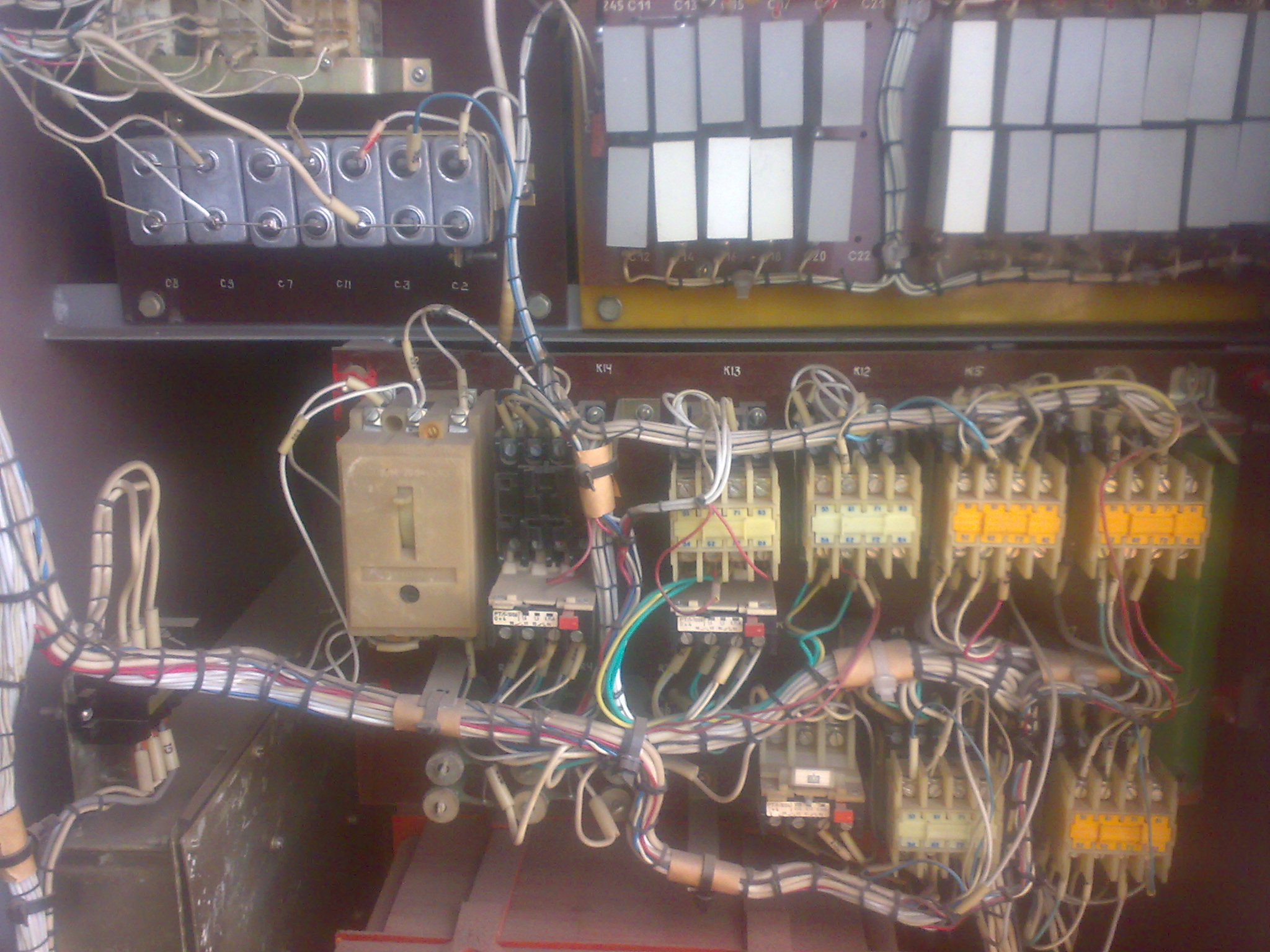

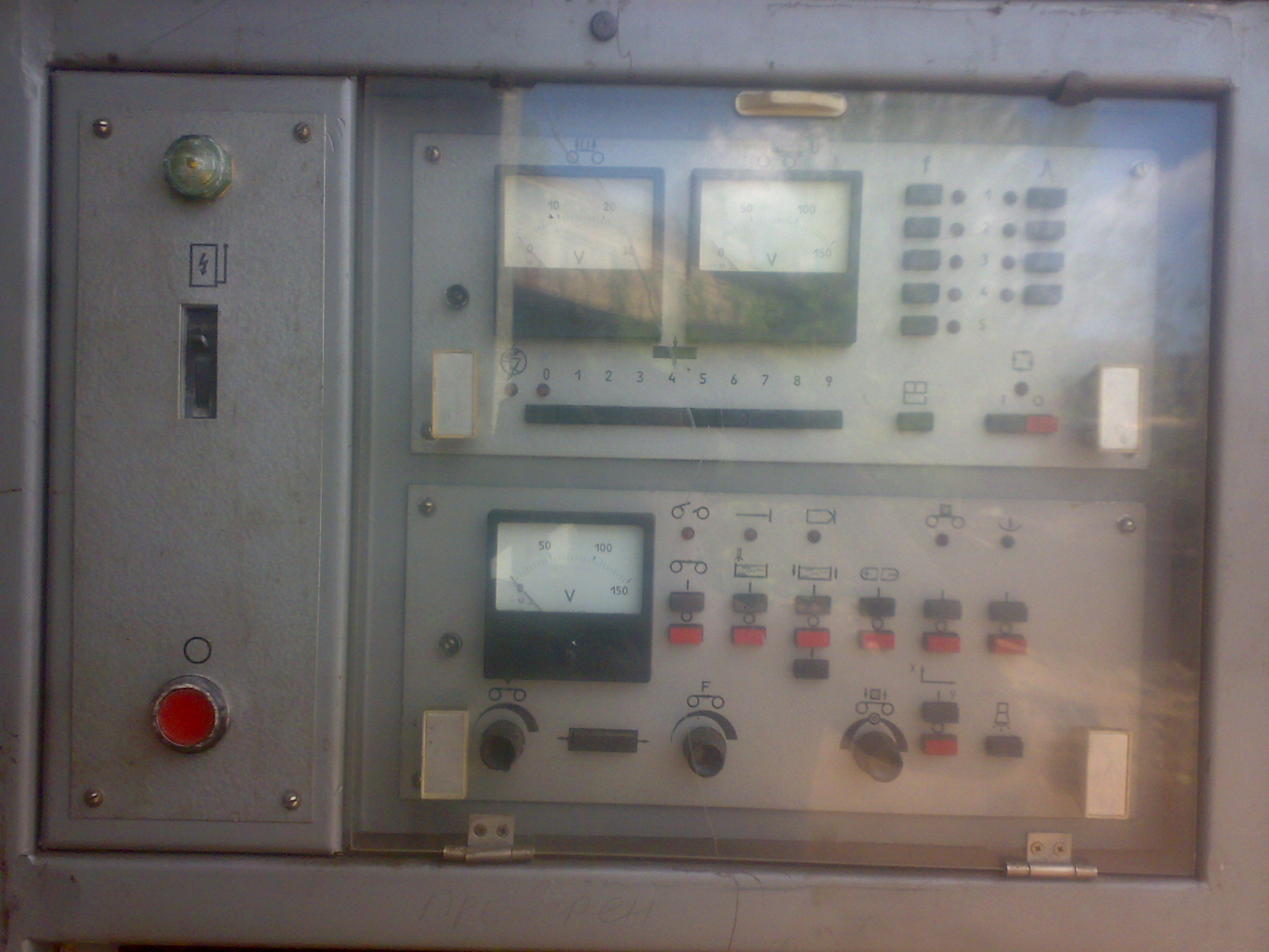

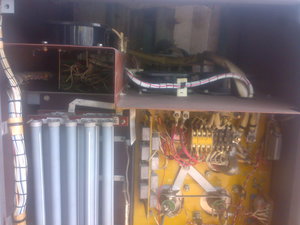

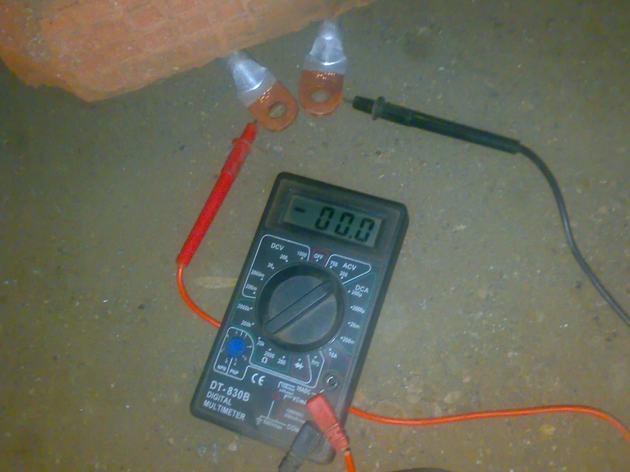

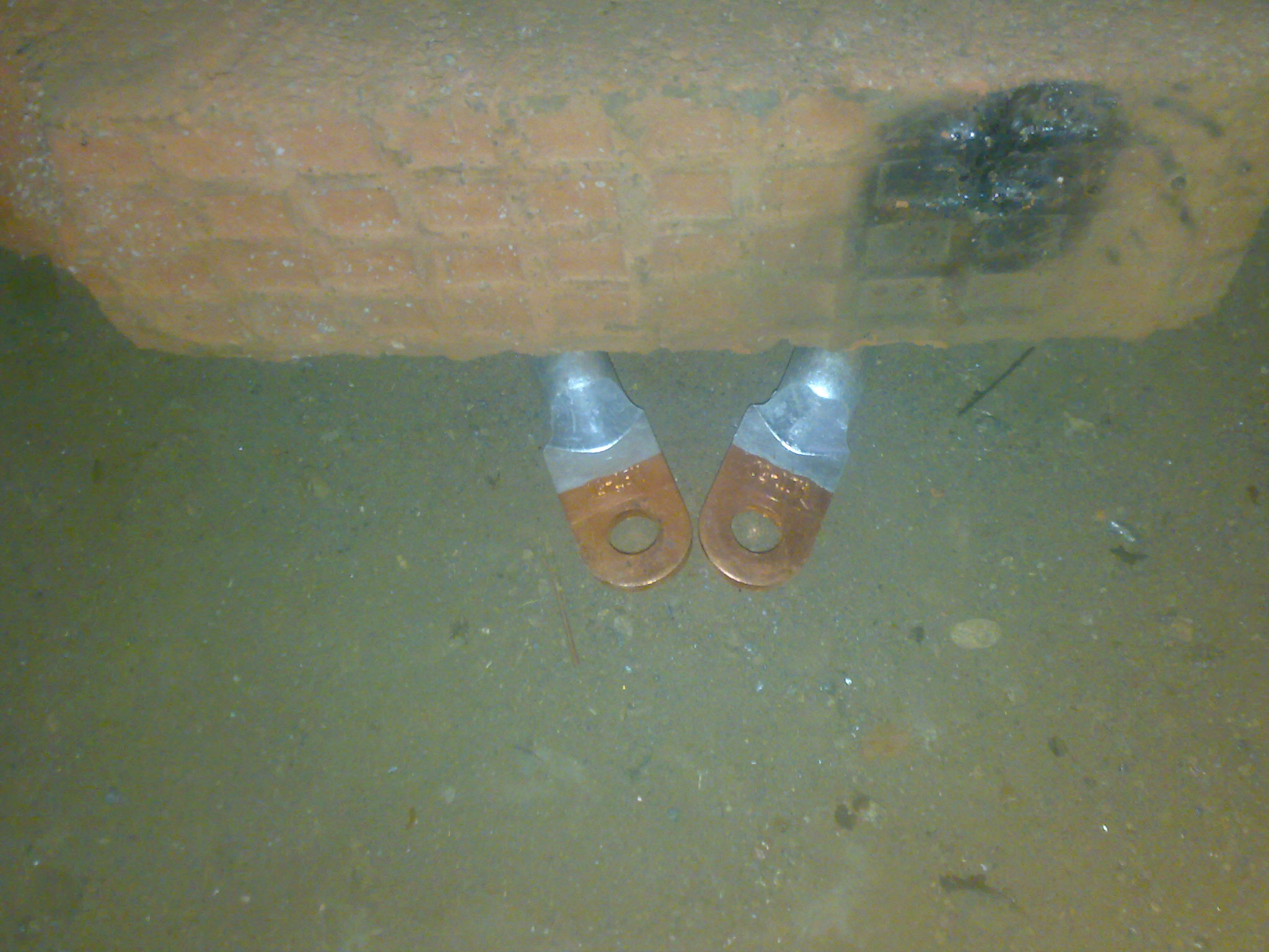

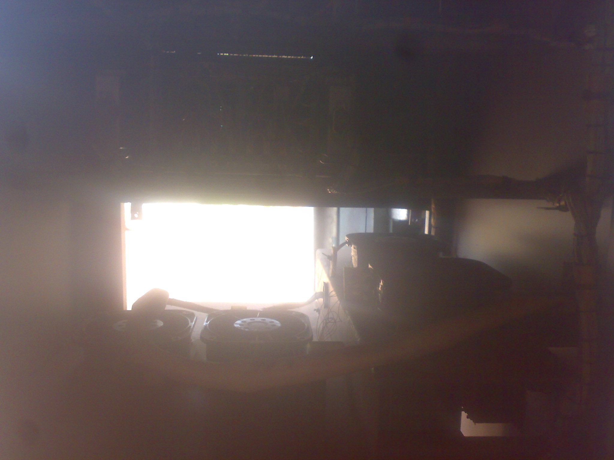

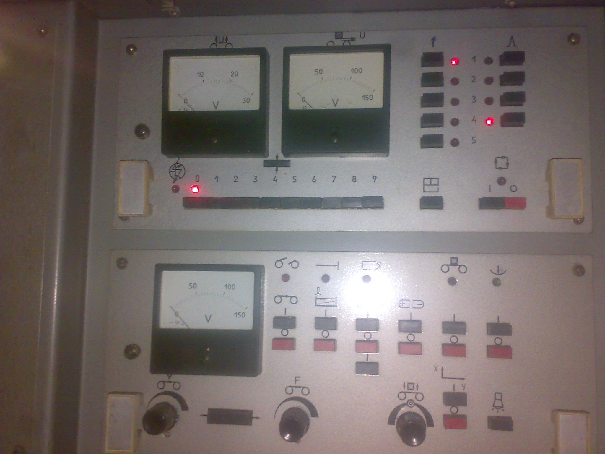

Держите обилие фотиков. На первой и второй изображены те 4 розетки, в которых какие-то контакты надо замкнуть и попытка увидеть искру между выводами"+" и"-" на расстоянии 1мм. Зеленая лампа горит, но ток не идет. Пробовал "+"и"-" замыкать/отмыкать, искры нет.

Re: Генератор импульсов для электроэрозионной обработки
По таким чудным фоткам сразу все стало ясно :)
При включении панель хоть "светиться"?

Борис1 писал(а):Пробовал "+"и"-" замыкать/отмыкать, искры нет.
могу подробно описать по пунктам все стадии проверки:
1.конечно питание:
оно как обычно разделяется на силовое и оперативное...
силовое - с транса должно выходить переменки на первой ступени около 86вольт
далее выпрямитель о 6-ти диодах и конденсаторы К50-17
должны стоять именно они (или импорт таких же характеристик по "быстродействию")
с "обычными" работать не будет...
если шкаф долго пылился - кондеры на тренировку отправить - а то может быть ёй :)
такая вроде маловажная вещь как предохранитель:
или штатный с чистыми губками или лучше заменить на новый керамика с хорошим контактом в губках...
потом если захочешь - расскажу ,как это может грызть мозг при работе на частоте
далее будет... ;)

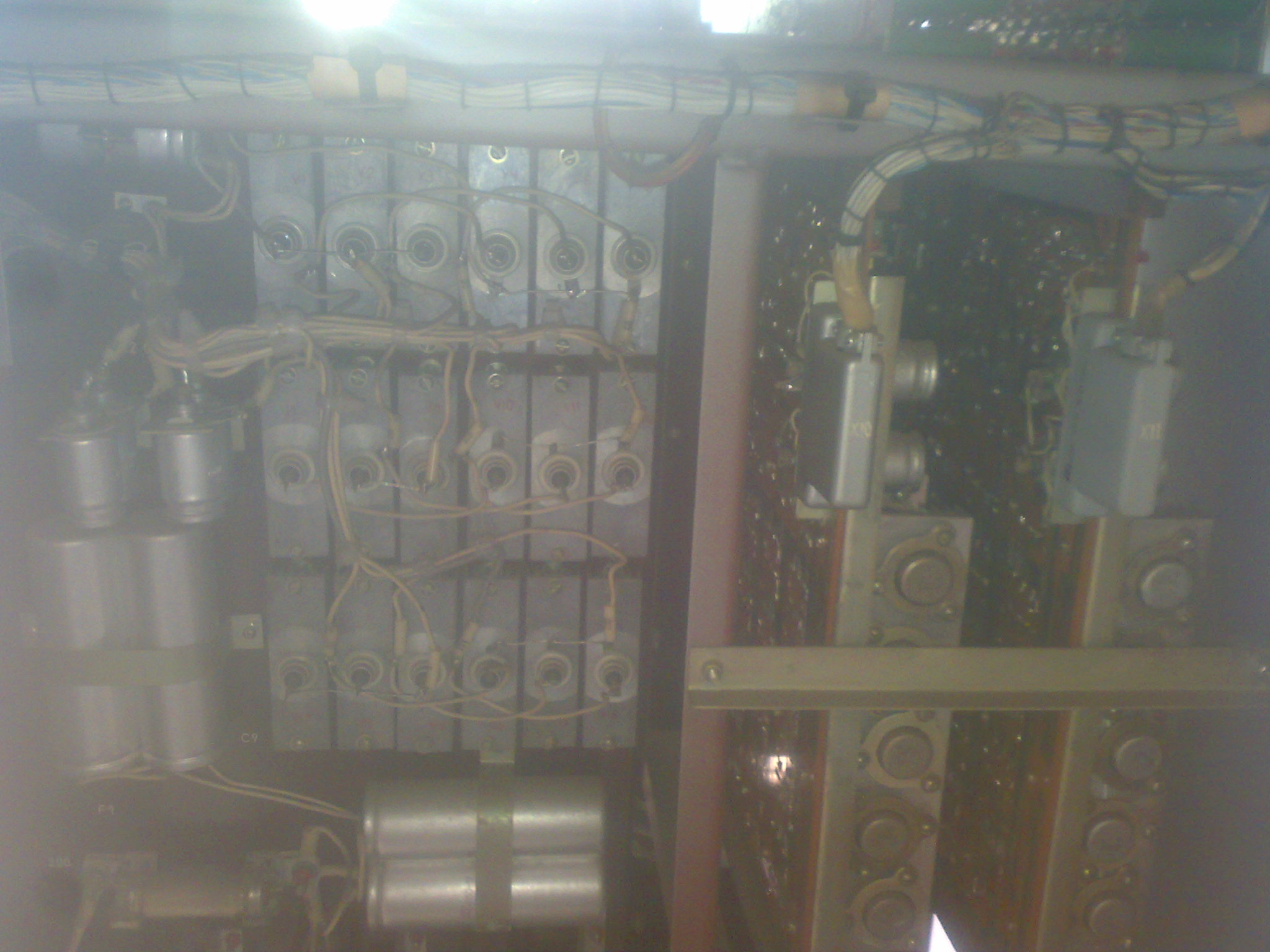

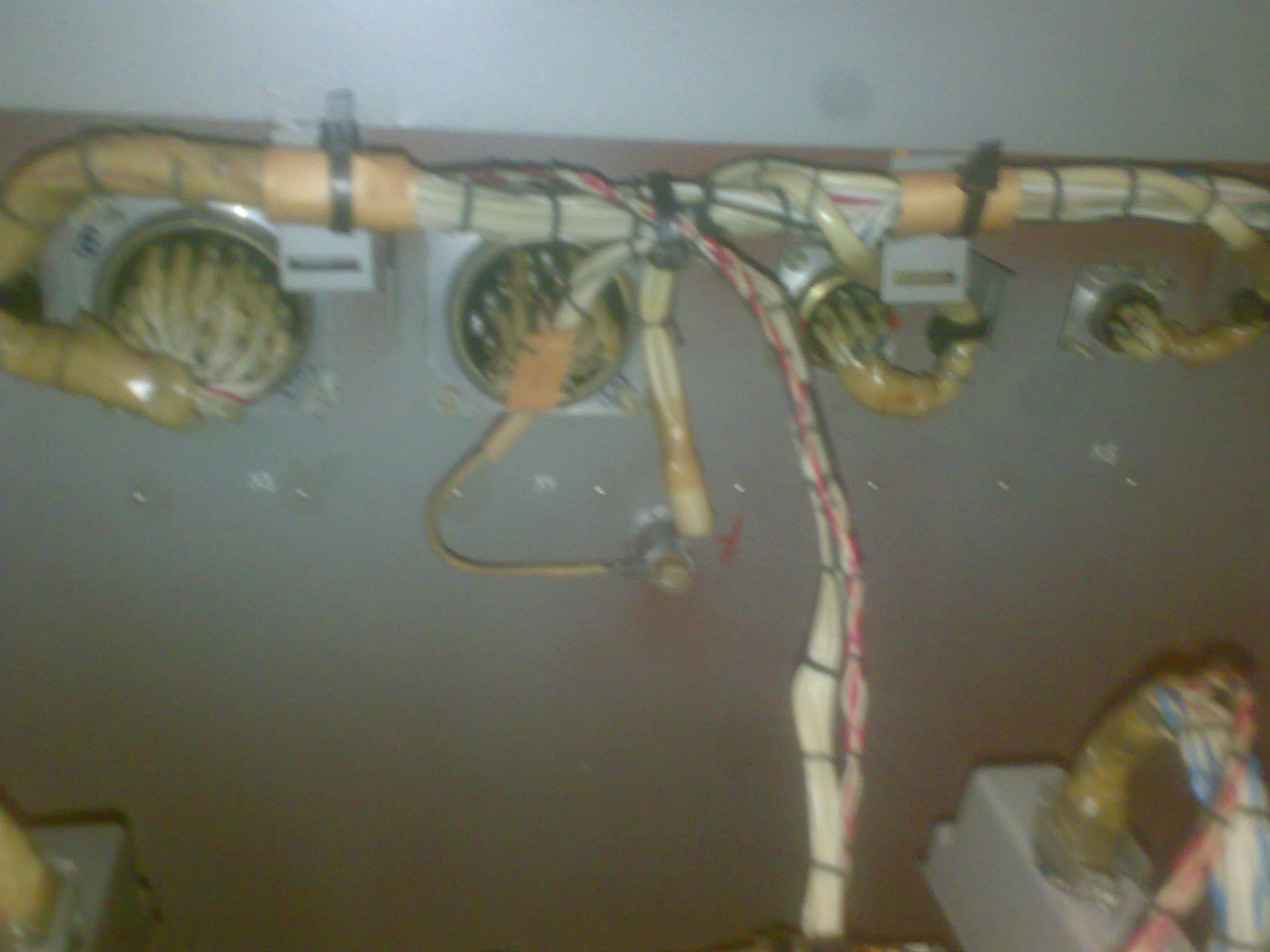

написал - потом посмотрел фотки...)))
нутрянки шкафа - состояние на 5 баллов ,
такое впечатление - что рука варвара ремонтника туда еще не влезала :)
так что наверно так подробно описывать всю цепочку смысла нет...
проверяй сразу 5v , 15v , 22v , и силу ...
если в порядке - в плате ГКИ посмотри на выходе частоты:
8,22,44,88,и 200кГц
Последний раз редактировалось nkp 21 май 2015, 14:45, всего редактировалось 1 раз.
Сообщение nkp »
Борис1 писал(а):Зеленая лампа горит, но ток не идет. Пробовал "+"и"-" замыкать/отмыкать, искры нет.
после "зеленой лампы" пробовал эту кнопку:? это непосредственно включение генератора...
Сообщение Борис1 »
При включении горит только зеленая лампа. Диоды нет. НАжатие кнопок или удерживание результата не дают.

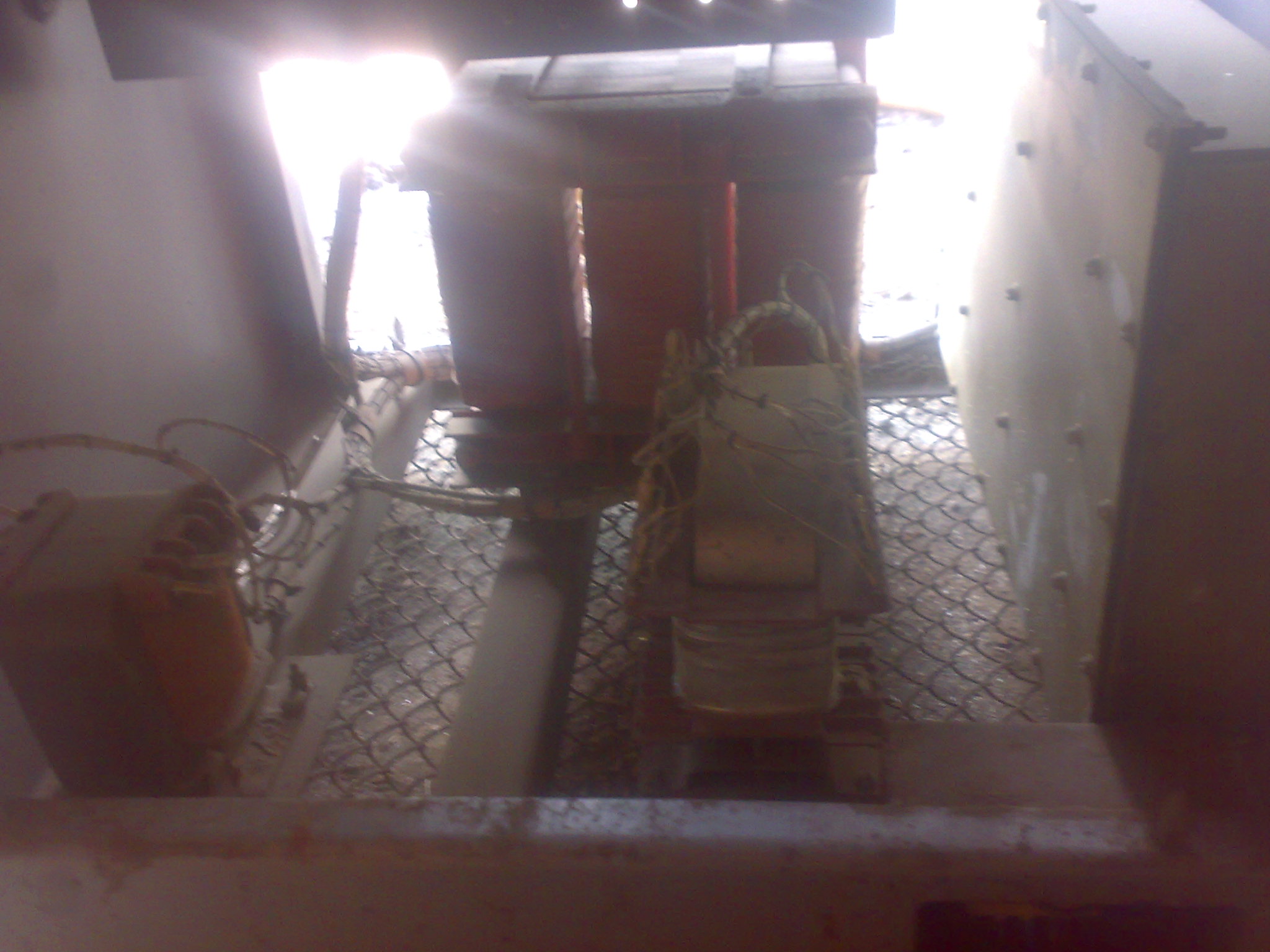

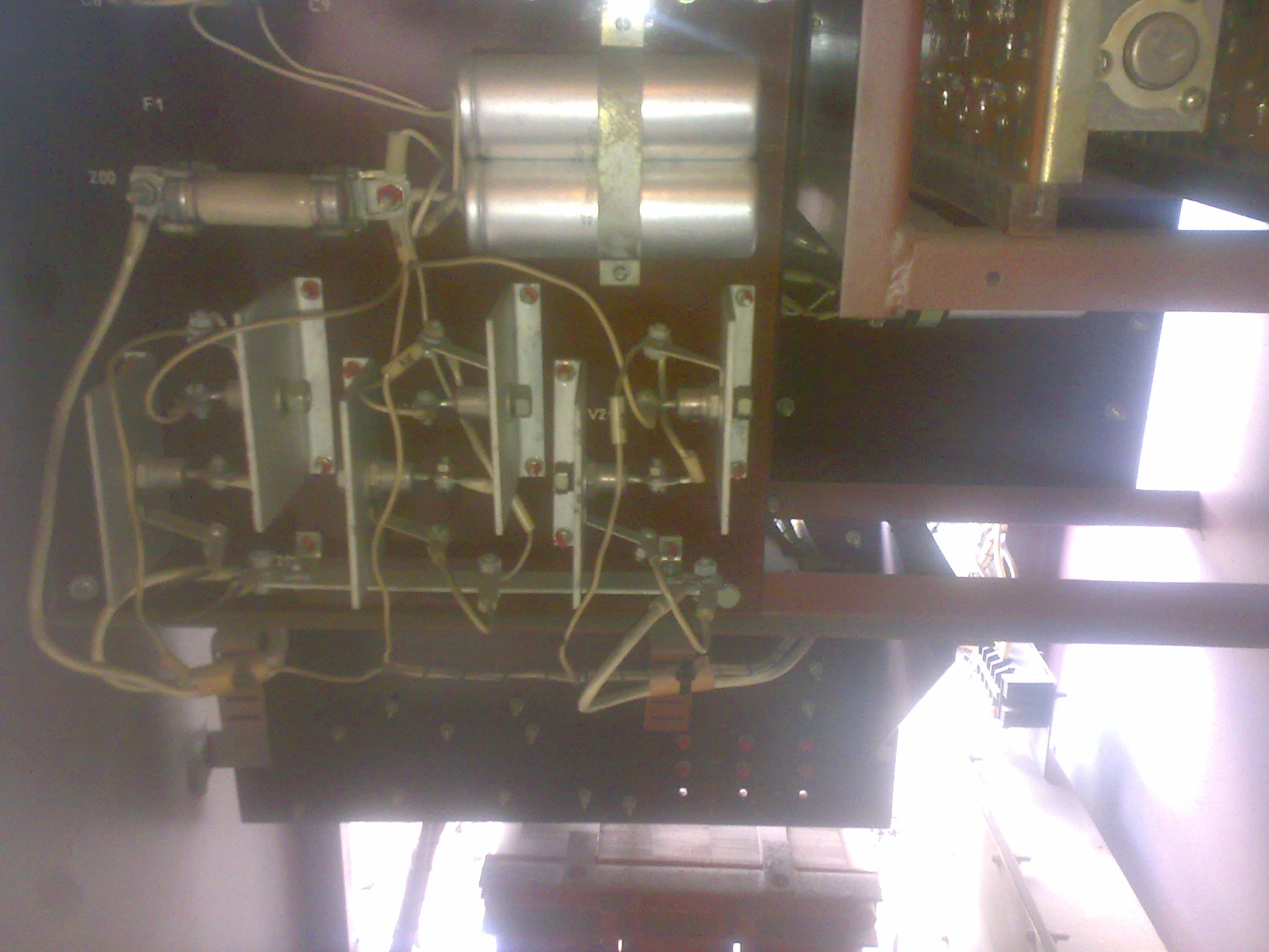

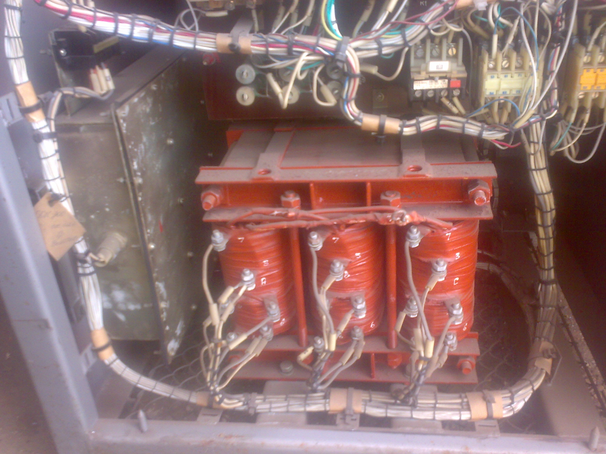

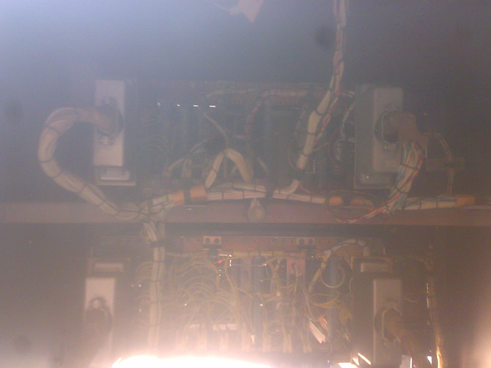

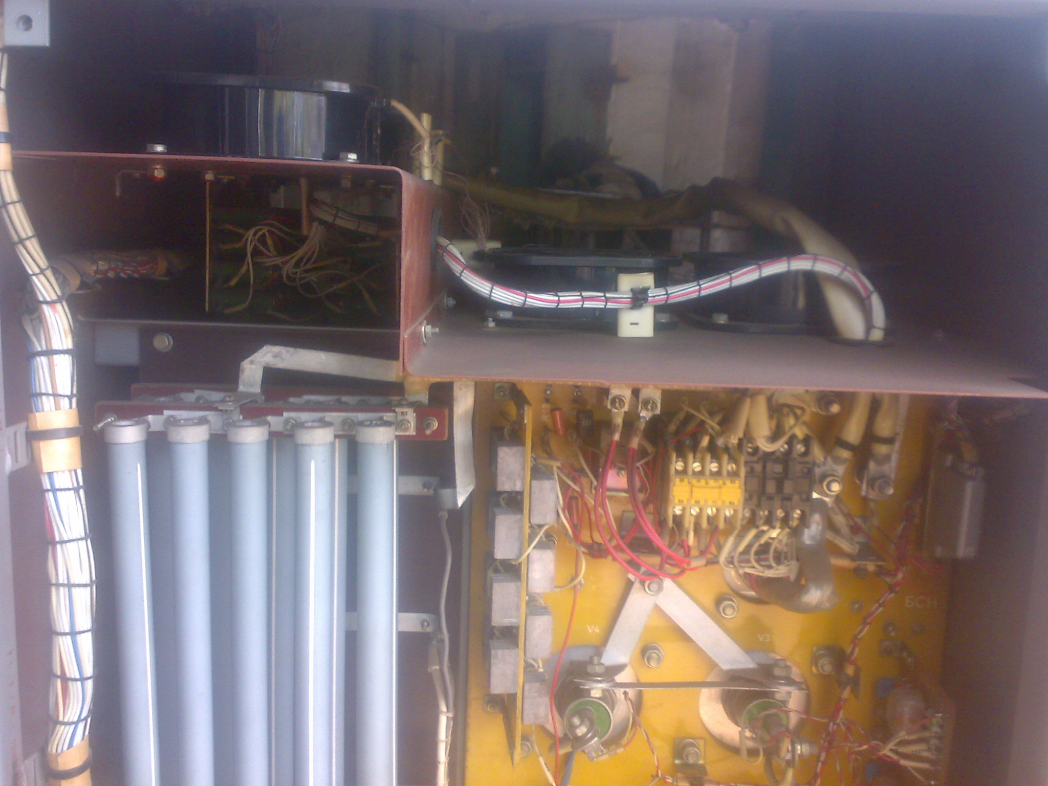

Снизу 2-й автомат (я думаю это магнитное реле) при принудительном включении начинают шуметь вентилаторы, оба (средние на фото) трансформатора, на панели удается выбрать частоту и амплитуду, но между "+" и "-" все равно тихо, при их КЗ тоже не искрит. ПРобовал параллельно с ключом К4(тот 2-й автомат) еще нажимать К5,6,7(желтые)-при их нажатии появляется свист. При нажатии К12,13,14 свиста нет. Но во всех слячаях искра не появляется.

Борис1 писал(а):Снизу 2-й автомат (я думаю это магнитное реле) при принудительном включении начинают шуметь вентилаторы,
он должен быть К4 - это пускатель , питающий весь шкаф...
К5,К6,К7 - с этим поосторожней - это пускатели ,которые подают силовое напряжение на тиристоры...
писк - это и есть признак работы инвертора(скорей 8кГц) , так как 22кГц почти не слышно...

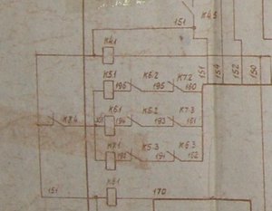

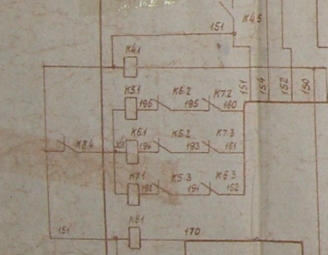

Посмотрел схемку. Как я понял клчи К12,13,14 управляют двигателями. Предполагаю, что кроме К4, и К5/6/или7 должно еще какое-то реле включаться. Продолжаю искать. Буду на крайняк принудительно включать. Будет быстрее на момент отладки станка. Потом можно будет и по-человечьи сделать.

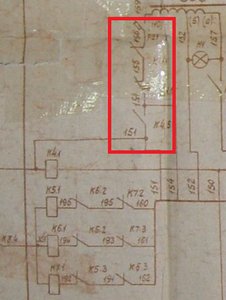

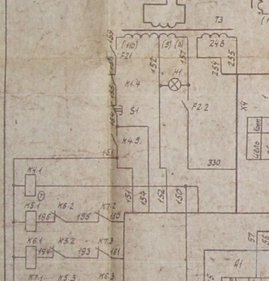

Посмотрел я на схему ещё, кажется ключи К5,6,7,4 должны быть зажаты одновременно,так? Наверное сейчас подам принудительно сколько вольт там надо на реле К4 от ТР3(5,22,24,110), там сразу замкнется что должно одновременно замыкаться.

На схеме отсвечивает, не подскажете через (3 элемента) что это коммутируется 110В на К4(провод 151).
Борис1
Сообщения: 30
Зарегистрирован: 20 май 2015, 22:06
Настоящее имя: Борис
Сообщение Борис1 »

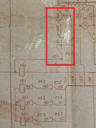

Борис1 писал(а):На схеме отсвечивает, не подскажете через (3 элемента) что это коммутируется 110В на К4(провод 151).
если я правильно понял вопрос:
снизу вверх по цепи -
контакт самоподхвата К4,
кнопка "Стоп" (красная большая которая),
контакт теплухи вентиляторов,
автомат (внизу ,рядом с пускателями )
Выделение_027.png (2547 просмотров) <a class='original' href='./download/file.php?id=50745&mode=view' target=_blank>Загрузить оригинал (339.6 КБ)</a>

Вот в этом автомате К1 Контакта между 155 и 156 проводом нет. Во всех автоматах красная кнопка торчит и не нажимается. Если это влияет.
Из-за этого 151 и 159 разомкнуты.
Также не поступает ток с провода 157 на провод 150.Ну это уже в БУГ или БУС лезть надо.

Борис1 писал(а):Также не поступает ток с провода 157 на провод 150.Ну это уже в БУГ или БУС лезть надо.
скорее с 330 (блокировка люка) ,
разъем X3
(если не ошибаюсь - проверить бы надо))
9-я нога разъема - это как раз 151 провод (~110v)
31 нога - 330 провод с транса
перемычка исправит это дело ;)

Между 155 и 156 в Автомате контакт есть при включенном питании, т.е.на 151ток идет. На 150-нет.Замкнул330и150.Включается по кнопке на панели.Частоту и амлитуду выбирать можно, но тока на "+"и"-"нет. Нажимаю кнопку"нагрузка"(стрелка,упертая в полудугу вниз), ничего не происходит.Через 10-15 раз срабатывает кнопка "нагрузка", включается какое-то реле К5-7, изменяя частоту, переключаются реле, но тока на "+"и"-"все же нет. Один раз было что вольтметр 2-3вольта показал на "+"и"-", но это скорее случайность, у меня вольтметр и между воздухом и контактом 1 вольт бывает показывает.
