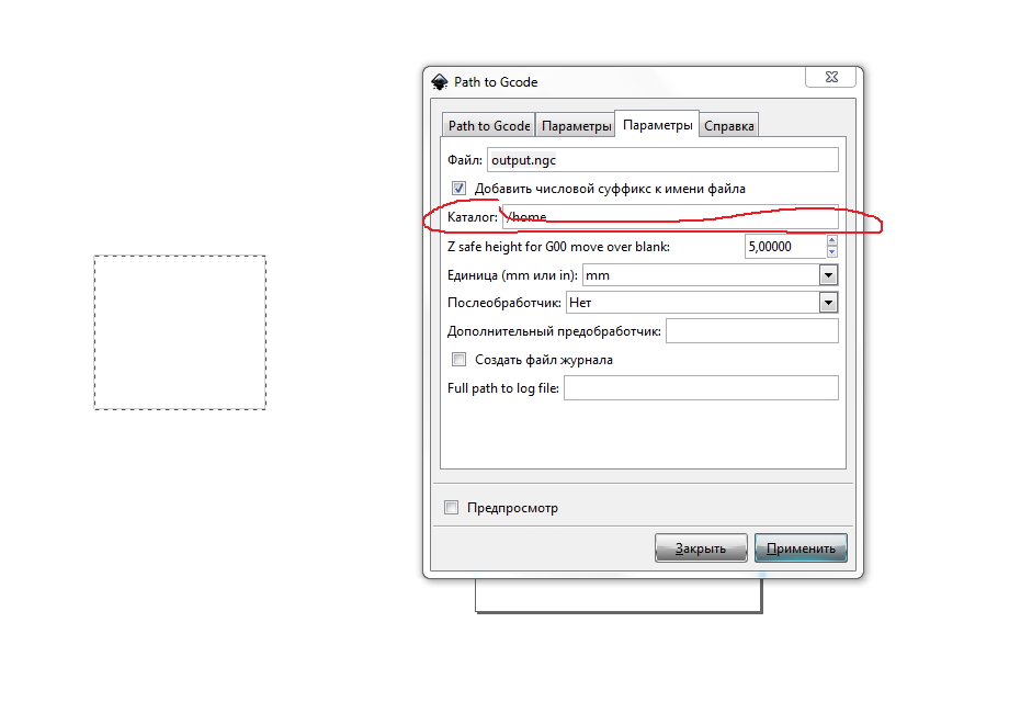

Добрый день. Не подскажите куда Inkscape сохраняет файл с G-кодом "output.gnc"? Поиск такого файла на компьютере результатов не дал. Хочу попробовать его использовать в turbocnc на другом компьютере. Операционная система DOS.
tooshka
Сообщения: 1803
Репутация: 209
Откуда: Нижний Новгород
Re: Gcodetools - plug-in Inkscape для экспорта в Gcode
Сообщение tooshka »
Johan1986 писал(а):Добрый день. Не подскажите куда Inkscape сохраняет файл с G-кодом "output.gnc"? Поиск такого файла на компьютере результатов не дал. Хочу попробовать его использовать в turbocnc на другом компьютере. Операционная система DOS.
Насколько я помню вот тут нужно прописать полный путь в папку:
Сообщение Johan1986 »
Сделал так! О любимый мой! Нет его..., нет и не было!
Жду я здесь... Жду я помощи... и не могу я найти отвееееета (Протяжно; с надрывом; пиано)
Не получается все-равно. Версия inkscape 0.91. Недавно скачивал с сайта. Не могли бы вы мне для мотивации скинуть файл с G-кодом окружности диаметром так 10 см примерно. Хочу попробовать в самодельный станок закинуть и настроить что да как (откалибровать масштаб).Посмотреть как он будет обрабатывать подобные файлы. Да и посмотреть хотя бы какой он... Пока не разберусь как переводить векторные рисунки в G-код.

Johan1986
Сообщения: 16
Зарегистрирован: 22 фев 2015, 23:45
Настоящее имя: Ivan
tooshka писал(а):Какая версия инскейпа? Попробуйте новую скачать! У меня все есть :wik:
Еще вроде надо выделить объект и "оконтурить". Давно не пробовал.
Удалил 64х разрядную inkscape и скачал 32х разрядный установочный .exe файл и все получилось!!! Я получил и сохранил там где хотел файл с G-кодом!!! Хотя делал все так же!!! Спасибо за помощь. (Операционная система для информации Windows XP Home Premium 64x)

прошу прощения, ничего что так много справшиваю??.. в мануале инфы нет..
поле 50*50см
по полю равномерно много мелких элементов - 2,5 тыс квадратов и кружков
фреза хаотично из края в край бегает по всему полю и режет по 1 элементу..
как сократить пробег? упорядочить?
Сообщения: 22776
Есть параметр для уменьшения холостых пробегов.
Снимок-Path to Gcode.png (7189 просмотров) <a class='original' href='./download/file.php?id=50974&mode=view' target=_blank>Загрузить оригинал (50.24 КБ)</a>
