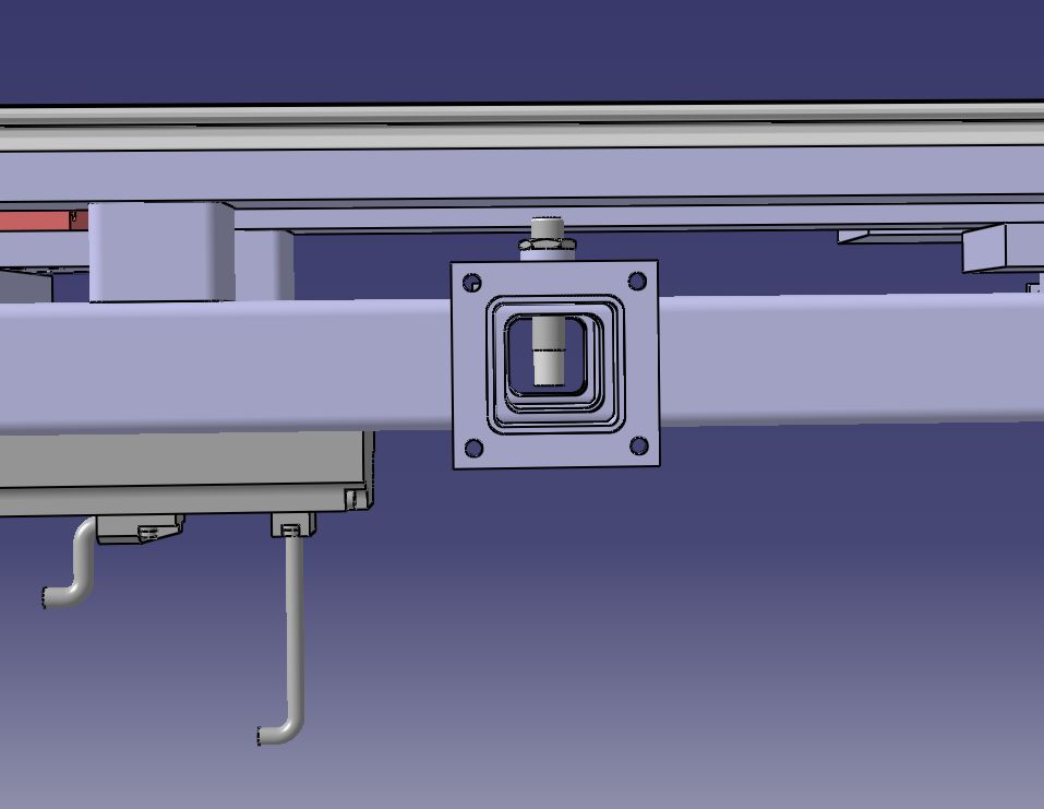

Прикинул, куда засунуть датчики лимитов в станине. Решил остановиться вот на таком варианте.
На мой взгляд, вполне неплохо, когда всё спрятано внутрь. Конструктивно это просто бобышка с резьбой, приваренная к трубе с отверстием в нужном месте.
Что скажете?
cnc1.jpg (2725 просмотров) <a class='original' href='./download/file.php?id=48329&mode=view' target=_blank>Загрузить оригинал (132.96 КБ)</a>
cnc2.jpg (2725 просмотров) <a class='original' href='./download/file.php?id=48330&mode=view' target=_blank>Загрузить оригинал (128.43 КБ)</a>
cnc3.jpg (2725 просмотров) <a class='original' href='./download/file.php?id=48331&mode=view' target=_blank>Загрузить оригинал (39.35 КБ)</a>
Со стороны стола там будут "свешиваться" уголки. Несимметричность обусловлена положением поперечных труб скелета.
Но перекрытие столом обоих датчиков есть в любом случае.
Re: Думаю фрезер 300х300х100
Если меняется нормально, то почему бы и нет...
Но дегтя капну, чтобы была полнота картины: при таком расположении стружка может давать головную боль. Не знаю как с алюминием, но одной мелкой стальной чешуйки достаточно, чтобы датчик сработал, знаю, т.к. регулярно их отковыриваю. Поэтому я бы всеже сбоку располагал, а не мордой вверх...

N1X, спасибо за потенциальную багу. Но боком разместить их у меня не вышло по той простой причине, что места нет :)
Размеры то всё же мелковаты по меркам подобных станков с этого форума. Ещё подумаю, не поставить ли оптопару типа от Omron'а, но стоять она будет явно так же, на дне.

alexg-nn писал(а):Прикинул, куда засунуть датчики лимитов в станине. Решил остановиться вот на таком варианте.
Что скажете?
мне вот интересно как полусухая смесь попадет между трубой рамы и пластиной (базой рельса). :thinking:
по мне так в этом месте шансы получить пустоту очень высокие
Или заливка планируется не снизу а с боку или торца?

Onebe, вообще планируется вибростол, но расстояние между трубой и опорой рельса is subject to change, как любят писать в инструкциях :) Вообще заливка снизу (если смотреть на готовую раму).
Onebe писал(а):мне вот интересно как полусухая смесь попадет между трубой рамы и пластиной
Есть такая штука, как вибростол например... Такие вещи заливают, только с вибрацией, а иначе да пустоты будут.
