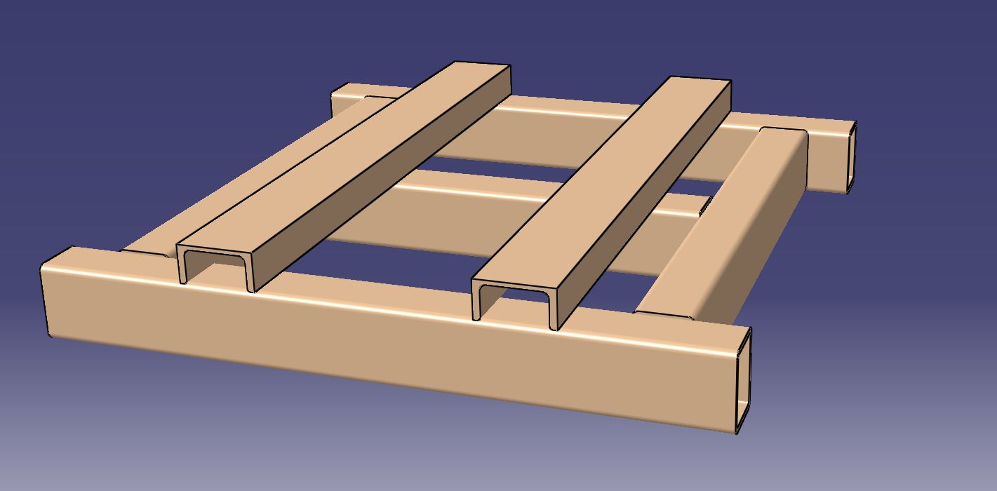

Пока кумекаю раму. Вопрос - имеет ли право на жизнь такая конструкция? Труба 60х80х5, швеллер №8. Габариты рамы ориентировочно 600х700 (ШхД).
Не будет ли швеллер складываться влево-вправо при обработке? Все соединения здесь сварные.
Прототип рамы (5410 просмотров) <a class='original' href='./download/file.php?id=42702&sid=c60d081fd3ccb05af0a7c1ad6045bcbe&mode=view' target=_blank>Загрузить оригинал (51.44 КБ)</a>
Прототип рамы

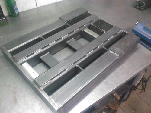

Или же всё таки предпочтительнее сделать раму, как автор станка-прототипа?
Рама станка-образца (5410 просмотров) <a class='original' href='./download/file.php?id=42703&sid=c60d081fd3ccb05af0a7c1ad6045bcbe&mode=view' target=_blank>Загрузить оригинал (67.02 КБ)</a>
Рама станка-образца

Спасибо, про направляющие буду иметь в виду. А по поводу конструктива рамы есть соображения?
skyAlex
Сообщения: 467
Репутация: 87
Re: Думаю фрезер 300х300х100
Сообщение skyAlex »
alexg-nn писал(а):А по поводу конструктива рамы есть соображения?
Да все хорошо, не считая необходимости в дальнейшем найти плоскошлиф - шлифануть места под рельсы. На самом деле озвучили бы бюджет станка...

Да, конечно, под рельсы будут наварены и отфрезерованы платики, я просто их не стал рисовать пока (для упрощения вопроса). По поводу шлифовки - тут вопрос, если найду где :)
