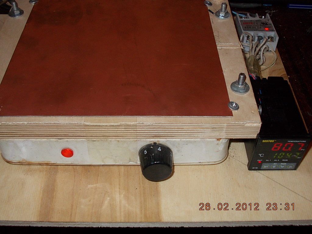

Для Коли решил сделать фоторепортаж, как сделать горячий стол из под тем что волялось под рукой :D
А у нас завалялось:
1. куски фанеры
2. ЧПУ для их вырезания
3. китайская чудо электропеШка
4. PID температурный регулятор
5. термопара
6. SSR реле оно же твердотельное реле
7. всяка мелочь типо фольгированного гетинакса

Все это сручиваем, втыкаем в розетку и на терморегуляторе запускаем АТ функцию(автонастройка). Ждем,ждем контроллер вычисляет P.I.D. инерционность нагревателя и все готово :beer_blow:

Вот хитрюга :)! Отличное применение для плитки :).
Не проще было на текстолите дорожку зиг-зигом сделать, фрезер же у тебя есть... (Это мне на выставке недавней посоветовали :) )
Re: Свой 3D принтер
Ну вот еще текстолит портить на эксперименты. Как сделаю нормальный принтер тогда буду думкать как хорошо сделать. Нвот ок ненравится мне зигзагом дорожку сдеалать, эт скока А туды подать нужно. Есть в продаже у нас нихром полосками для запайщиков. Вот его бы и зажал меду двумя листами текстолитами :)

Nick писал(а):Не проще было на текстолите дорожку зиг-зигом сделать
Если речь идет о нагреве.
Для разовых целей годится. Но в качестве постоянного решения крайне не желательно. Т.к. клей соединяющий текстолит и медную фольгу не дежит температуру. Раза два пропаять (прогреть) можно, на третьем-четвертом разе дорога отвалится :(
Re: Свой 3D принтер
Можно положить его фольгой вверх, а сверху еще какой-нибудь пластинкой накрыть - тогда не отвалится.
А подавать на нее я думаю не так уж и много надо будет...

Ребят вы чего? В Мэкерботе именно такая платформа и используется, а 130 градусов для фольгированного текстолита - это не много.
http://wiki.makerbot.com/thingomatic-do ... -board-1-1
