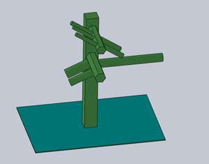

Жаждю сделать 3D принтер далее по теме будут мысли вслух:
Бегает тут на форуме Иван со своим принтером. Да всечь хорошая думал такой собрать, но есть ограничения по изготовляемым моделям :wtf:
Например принтер RepRap неспособен распечатать висящие детали. Вот пример детали:
Модель.JPG (21378 просмотров) <a class='original' href='./download/file.php?id=3531&sid=76f4e8790a1853baa38d2f23182b155c&mode=view' target=_blank>Загрузить оригинал (18.92 КБ)</a>
Есть порошковые принтера которые способны распечатывать неразборные модельки, например можно распечатать подшипник с шариками в сборе и шарики вытащить будет невозможно и он будет крутиться. Потому всегда склонялся к порошковому. Но была куча проблем:

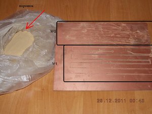

собственно первый опыт:
слево пакетик с краской, цвета детской неожиданности :) Насыпал краски на фоьгированный гетинакс , размазал тонким слоем и прошелся лазером.
№1 опыт(нижний) прошелся лазером на самой минимальной мощи и 3м/мин = краска прилипла и сгорела, видно с краев где нагрев оптимальный краска прилипла и не обгорела.
№2 тоже самое, но водил подложку на "максимальной" скоростью под лазером руками. Результат краска спеклась и на вид не обгарела. Нужен скорость поболее для опытов чем мой портал :)

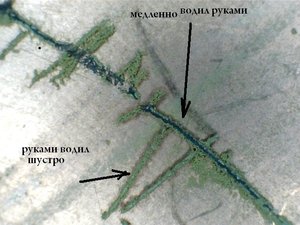

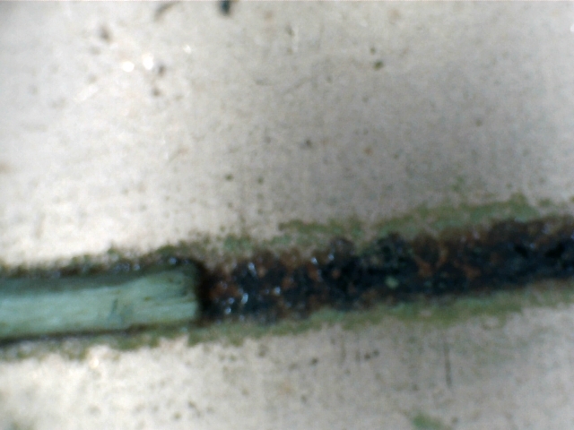

ну и тоже самое под микроскопом:
Первый опыт: обугливание. Спичка для маштаба.
Опыт 1.jpg (21374 просмотра) <a class='original' href='./download/file.php?id=3540&sid=76f4e8790a1853baa38d2f23182b155c&mode=view' target=_blank>Загрузить оригинал (187.08 КБ)</a>
и второй опыт, водил руками под лазером:
Опыт 3.jpg (21374 просмотра) <a class='original' href='./download/file.php?id=3541&sid=76f4e8790a1853baa38d2f23182b155c&mode=view' target=_blank>Загрузить оригинал (49.41 КБ)</a>
ширина намного меньше первого, при оптимальной скорости имеем плотный необгоревший валик :)
