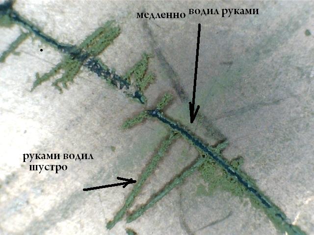

Насколько крупный порошок?

ну и тоже самое под микроскопом:
Первый опыт: обугливание. Спичка для маштаба.
Опыт 1.jpg (24145 просмотров) <a class='original' href='./download/file.php?id=3540&sid=3e7a2822fdf7549f8a21d9d0a25886ba&mode=view' target=_blank>Загрузить оригинал (187.08 КБ)</a>
и второй опыт, водил руками под лазером:
Опыт 3.jpg (24145 просмотров) <a class='original' href='./download/file.php?id=3541&sid=3e7a2822fdf7549f8a21d9d0a25886ba&mode=view' target=_blank>Загрузить оригинал (49.41 КБ)</a>
ширина намного меньше первого, при оптимальной скорости имеем плотный необгоревший валик :)

Nick писал(а):Насколько крупный порошок?
Среднее между тонером и цементом

aftaev писал(а):Среднее между тонером и цементом
Распределяется равномерно?

Nick писал(а):Распределяется равномерно?
Как шпателем намазал :hehehe:
