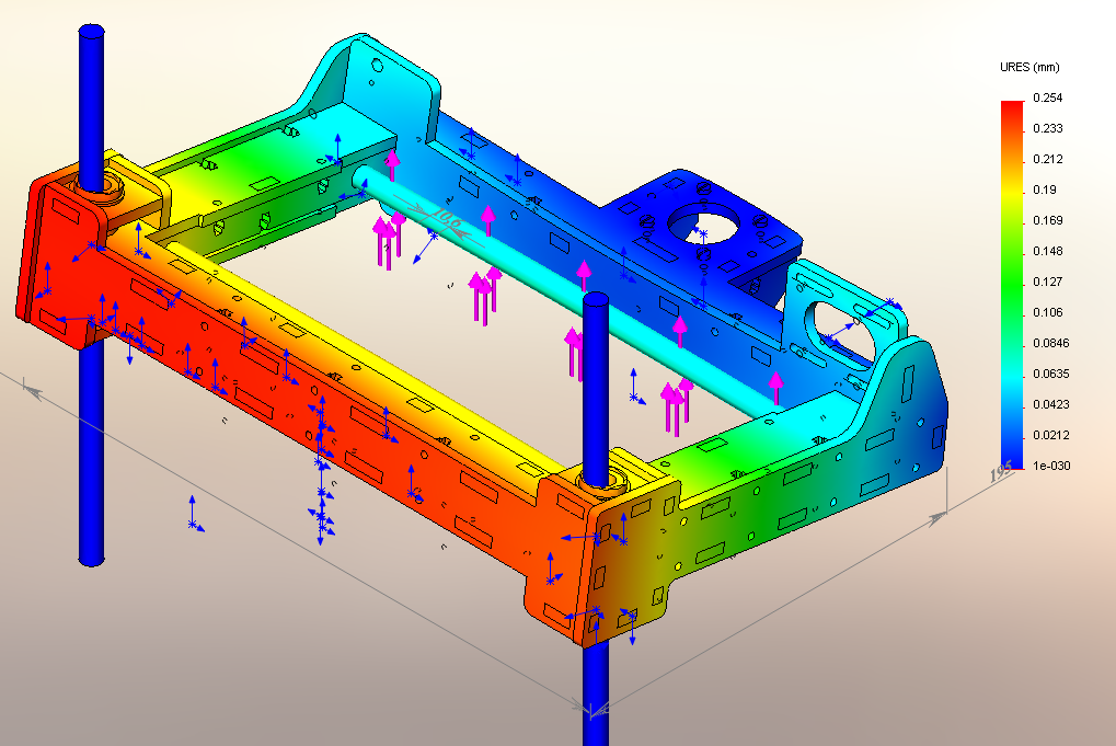

Товарищи! Посоветуйте как сделать лучше оси X Y ? Ось Z будет сделана подвижностью стола.
Хочется не только печатать, но и хотя бы сверлить текстолит. У меня как всегда всё через одно место: хотел делать ТОМа, потом подумал, что рабочая поверхность маленькая и решил перенести ось Х наверх, вот получилась вот такая фиговина, а так как все материалы уже купил для ТОМа получается, что придется лепить из того что есть. На заднем моторе :stepper: будет закреплен винт ШВП.
На вертикальных валах по два подшипника - один под другим на расстоянии 15 мм.
Нагрузочные тесты провел - вроде воздействии на 20 Н снизу вверх (а вобще какое давление надо закладывать для сверления???) и при люфте вертикальных валов 0.1 мм получается модель изгибается на 0.2 мм по вертикали.
Может лучше перенести вертикальные направляющие в одну плоскость с ШВП ?
Вот мои вопросы:
1. какое давление надо закладывать для сверления?
2. перенести вертикальные направляющие в одну плоскость с ШВП?
3. Стоит ли верить симуляторам солида?
4. Не будет ли перекоса даже без нагрузки?
5. А как померить люфт подшипника на направляющей?
Снимок.PNG (3660 просмотров) <a class='original' href='./download/file.php?id=4652&sid=307218043ae184de1c8d148f24a0df6b&mode=view' target=_blank>Загрузить оригинал (843.1 КБ)</a>

Вот результаты нагрузочного теста.
Получается что инструмент будет находиться в зеленой зоне, тоесть смещаться 0.1 мм при нагрузке в 2 кг.
Снимок2.PNG (3658 просмотров) <a class='original' href='./download/file.php?id=4653&sid=307218043ae184de1c8d148f24a0df6b&mode=view' target=_blank>Загрузить оригинал (308.38 КБ)</a>
