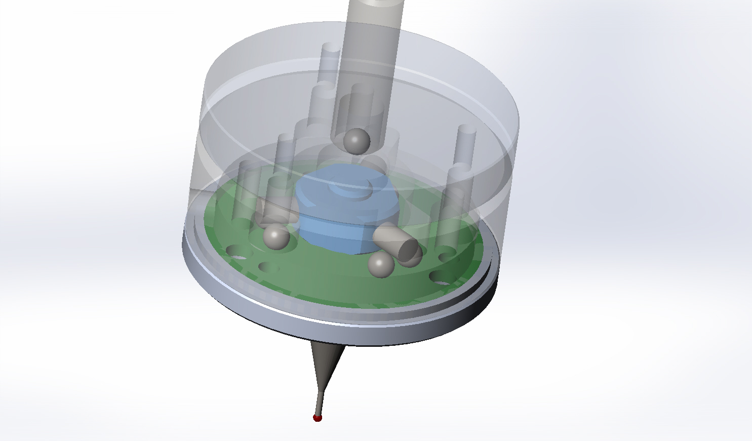

Я тут посмотрел конструкцию и вот что я придумал. :thinking:
Чувствительность центроискателя можно увеличить в 2 раза за счет изменения конструкции и при тех же габаритах.
1.JPG (4729 просмотров) <a class='original' href='./download/file.php?id=40560&sid=34873360665f533b55a6eab6e64f10a9&mode=view' target=_blank>Загрузить оригинал (47.09 КБ)</a>
Из рисунка видно, что увеличивая плече между точкой вращения и контактом, угол отклонения увеличиввается в два раза.
Для наглядности отклонение кончика взято 1 мм, но пропорции сохраняются.
Если поигратся с конструкцией, то можно чувствительность еще увеличить. :thinking:
Где-то в теме читал, что точность измерения составила 0,03 мм. Если изменить конструкцию соответственно теории выше, как думаете, точность увеличится?
Re: Самодельный центроискаткль: процесс изготовления
щуп работает по второму принципу, а не по первому ;)
petrovich1285
Сообщения: 3
Зарегистрирован: 15 янв 2015, 01:12
Сообщение petrovich1285 »
Да, рисунок немного не корректный, не стоит его напрямую привязывать к конструкции.
Но сам принцип остается прежний.
Если увеличить длинну цилиндров, то результат можно получить получше.
Или длинну щупа уменьшить.
Не все так просто.
Точность таких датчиков определяется не только и не столько длиной плеч рычагов, сколько конструкционными материалами и возможностью регулировок. И еще многими вещами, о которых сразу не догадаешься.
Когда речь о микронах, обнаруживаешь, что весь мир кривой и мягкий, и прочная с виду сталь ведет себя, как пластилин на жаре.
Датчики Renishaw стоят больших денег не только из-за жадности буржуев :)
А точность датчика ТС вполне достаточна для большинства любительских (и не только) станков.
