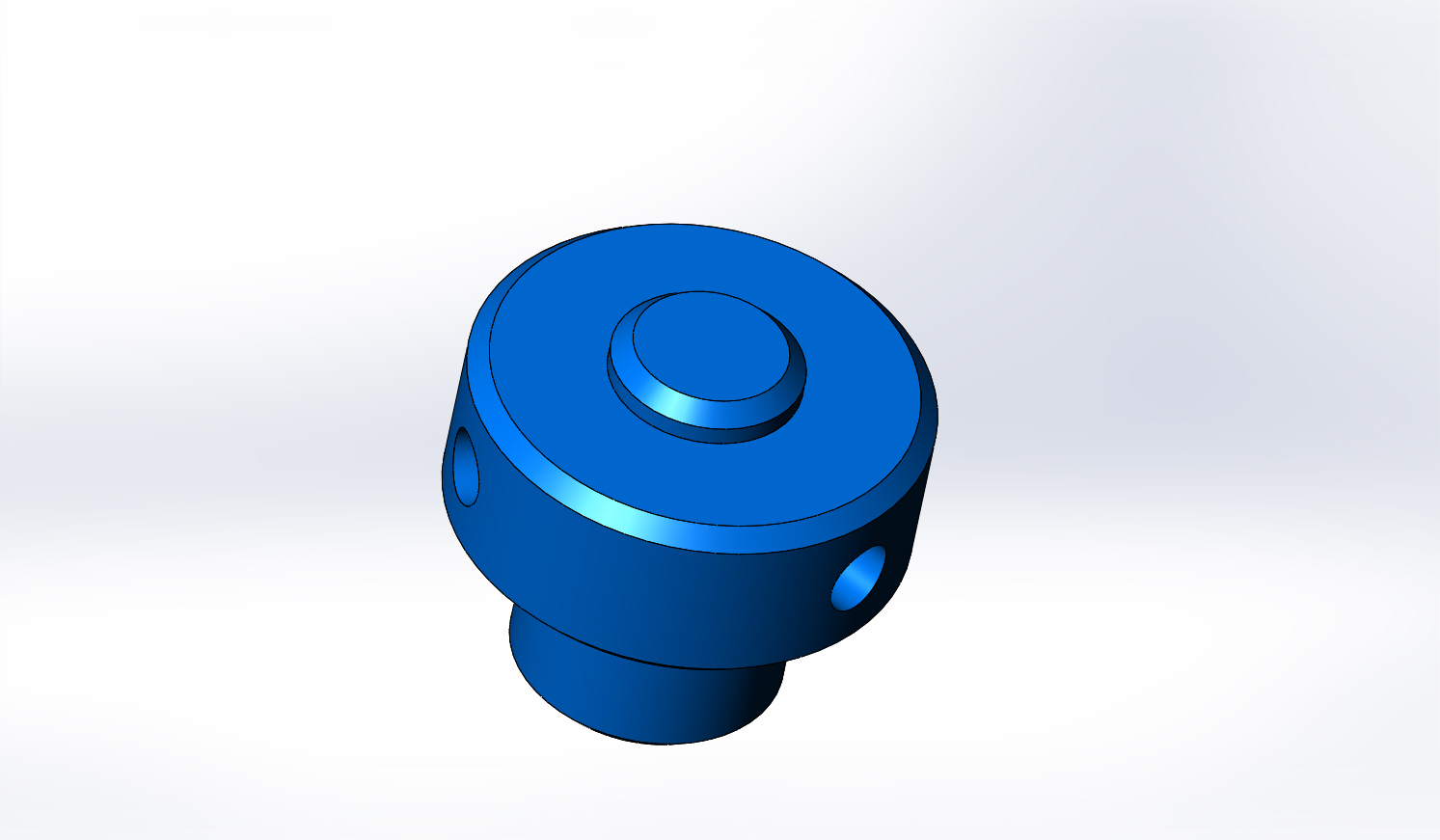

Пока ищу материалы, нет орг стекла такой толщины, если не найду буде делать пакет орг стекло 4-5мм + гетинакс.
Для удобства изготовления без 4й оси пластиковую держалку думаю сделать шестигранной.
hub1.JPG (4866 просмотров) <a class='original' href='./download/file.php?id=39871&mode=view' target=_blank>Загрузить оригинал (159.24 КБ)</a>
hub.JPG (4866 просмотров) <a class='original' href='./download/file.php?id=39870&mode=view' target=_blank>Загрузить оригинал (153.01 КБ)</a>
DSC_0146.jpg (4866 просмотров) <a class='original' href='./download/file.php?id=39869&mode=view' target=_blank>Загрузить оригинал (59.71 КБ)</a>
probe.JPG (4866 просмотров) <a class='original' href='./download/file.php?id=39872&mode=view' target=_blank>Загрузить оригинал (196.02 КБ)</a>
Стилус либо нерж если у токаря будет либо есть пруток титана (если токарь захочет возиться)
